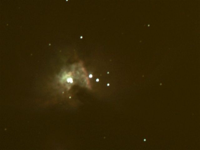

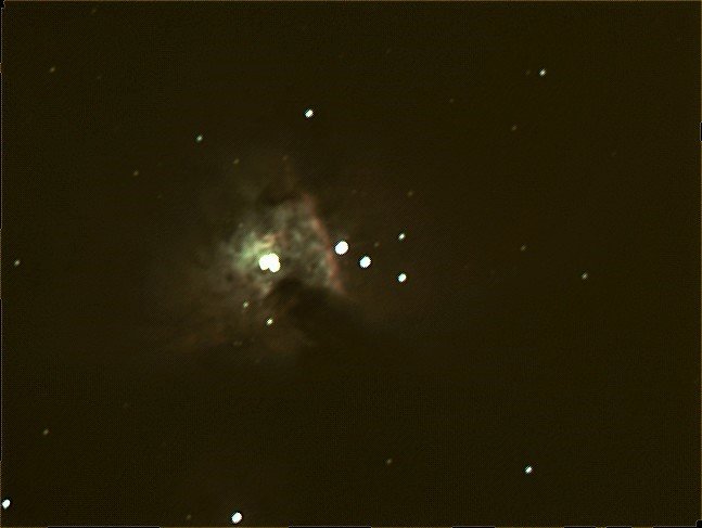

Bonsoir à tous,
Inspiré et à des années lumières de la superbe image d'exaxe,j'ai tenté d'aller titiller le coeur d'orion avec le 200/1000 et la 224mc+ir cut.
J'ai fait des poses de 200ms et des poses de 500ms.voici Donc Deux versions,une premère avec uniquement des poses de  200ms et une autre avec un mix  de poses 200/500ms.
Pour les poses 5000 images retenues à 200 ms  et pour les poses a 500 ms 4000 retenues,le gain était environ à 300.J'ai une vilaine trame sur les images,cela vient peut être
du fait que j'ai pas fait de dfo.Je débute dans le concept.J'ai été frappé par les différences de nuances en fonction des expositions d’où l'idée de deux salles deux ambiances😁.
Bien sûr c'est loin d'être parfait mais c'est vraiment sympa les courtes poses!
Pour les traitements je suis passé par dss et par pixinsight.
La version avec uniquement les poses de 200ms:

-Le mix de poses de 200 ms et poses de 500ms:
get.jpg?insecure
Bon ciel!

Il y a 11 heures, Vlaams59 a dit :
Bonjour Vlaams,
Très beau résultat de cette belle nébuleuse.
Tiens, je l'ai tenté hier soir, faute de lune et de planètes .
Pour les réglages, je m'y connait vraiment pas et j'ai fait des captures en live stack...mais le résultat est plutôt décevant.
J'ai fait des AVI mais la méthode choisie pour le planétaire n'a visiblement pas fonctionné.

Bah il est pas si mal ton coeur pour une première!Bien joué voisin!Comme l' a dit Ryo siril marche trés bien et en plus il est gratuit.
Pour le traitement en fait je filme en ser ( mais en avi va doit marcher aussi) et ensuite je met les ser dans pipp afin de les découper en images.
il te sors un dossier avec tes images et en suite je met tout dans dss pour l’empilement.
Je fais ensuite les finitions sous pixinsight.J'espère que ca va t'aider n’hésite pas sinon😉
Salut Vlaams59, ;)
Bienvenue dans le monde merveilleux des poses courtes !
C'est un excellent premier résultat, le coeur d'Orion est idéal pour "se faire la main" !
Pour la trame, c'est le manque de "dithering" en AD ou en déclinaison.
Un petit appui sur la raquette de temps en temps et aléatoirement pour
faire "divaguer" un peu la cible en AD et DEC devrait régler le problème.
Albéric

J'aime bien les 2 ambiance 😉
Tu peux pousser l'expo jusqu'à 2s voir 5s pour avoir plus de faibles extensions, que tu mixes avec celles plus courtes.
Si tu enregistres en Ser, Siril les utilise tel quel. Pas besoin de passer par la case découpage des images.
Il est super rapide en plus.
L'essayer c'est l'adopter 😉
Pour le gain de la 224 tu peux pousser jusqu'à 350 voir 400, à condition d'avoir un nombre d'images conséquent afin d'éliminer le bruit.
La 224 est étonnante.
Si tu veux capter plus de rouge tu peux même enlever l'ircut.
La lune étant revenue, pas pu faire d'autres essais.
