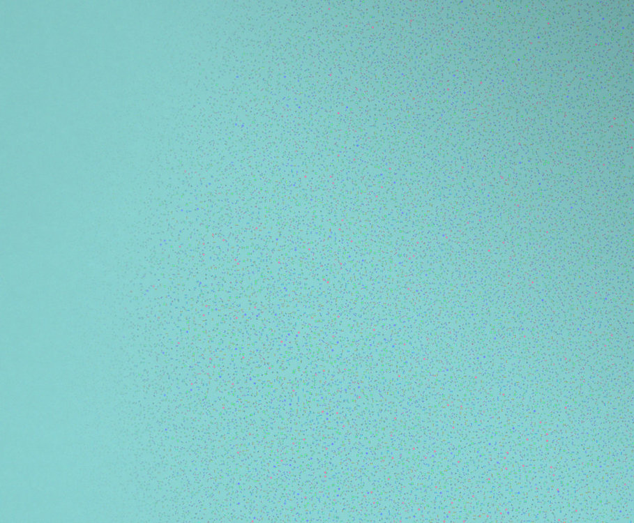

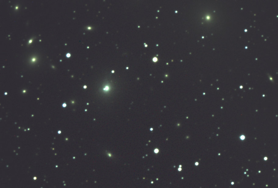

j'ai profité d'un peu de temps libre (rare ces temps-ci) pour sortir le matos avant-hier soir. J'ai visé le groupe PERSEUS A pour tester un diviseur optique avec la 294MC Pro. Et là mauvaise surprise à l'empilement : j'ai un crible de petites tâches noires par endroits sur l'image quand je tire les niveaux. Je ne l'ai pas vu sur l'écran lors de la prise de vue.
Ces tâches sont présentes sur les brutes :

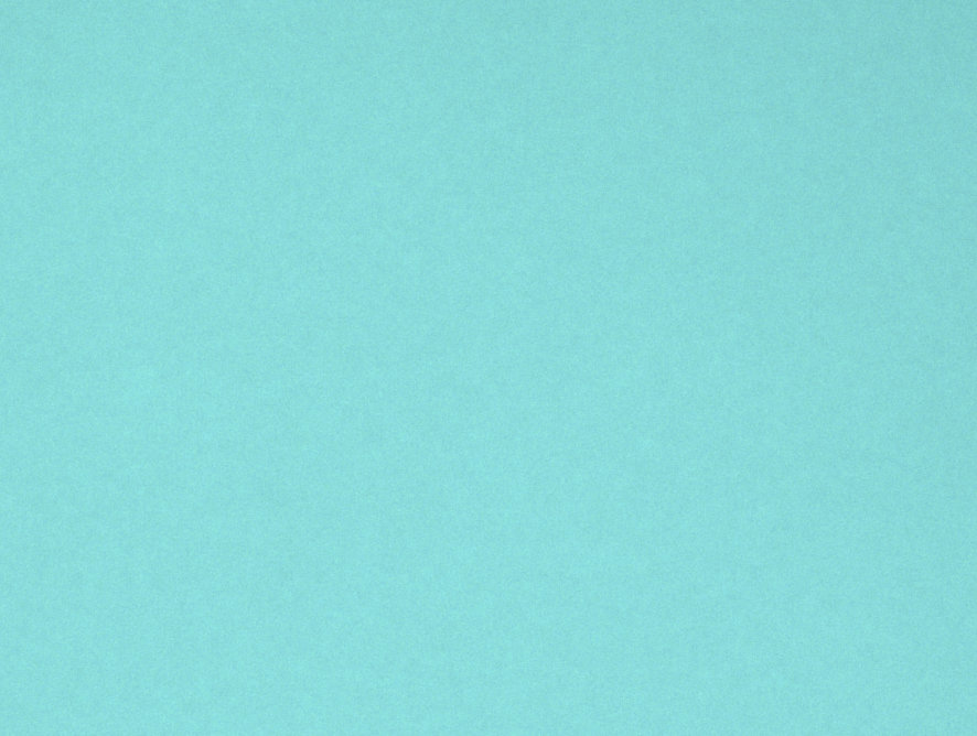

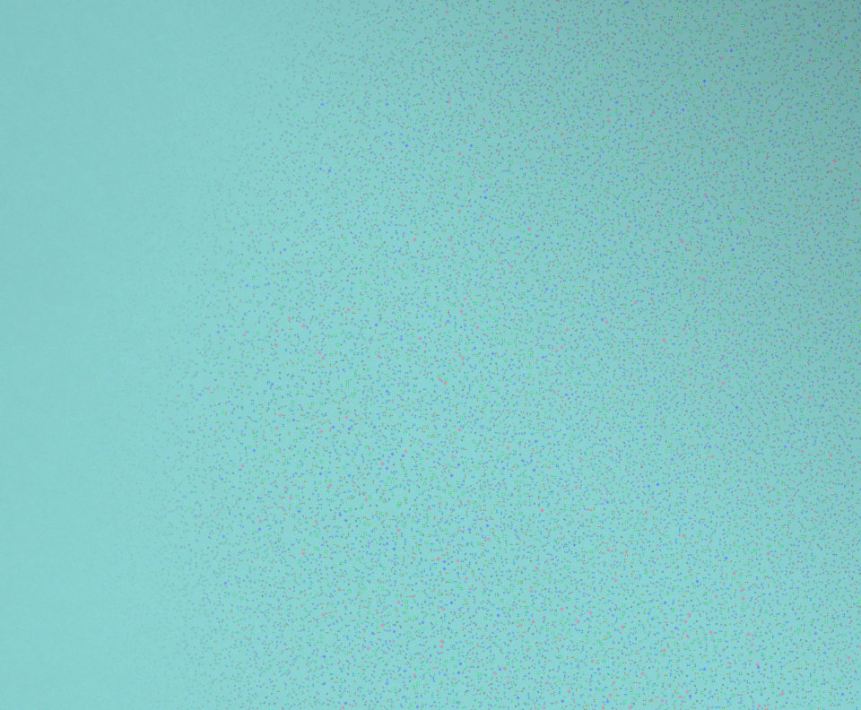

J'ai pensé à du givre et j'ai fait 2 flats sur le ciel le lendemain pour confirmer (le premier à - 5°C et le 2e à + 5°C).
Centre du flat à -5 degrés :
Centre du flat à +5 degrés :
Ca semble bien être ça car le motif disparait à +5°C.
