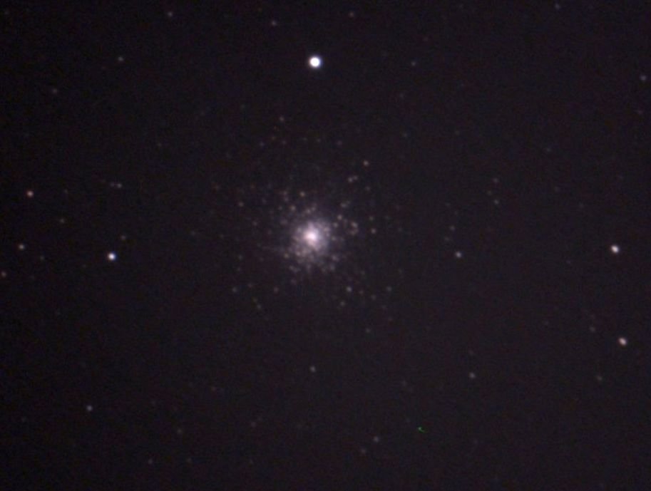

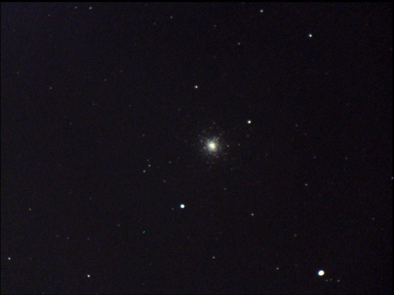

Lunette SW 80/400 avec réducteur focal 0,645 soit 80/258 (f/d=3,2)

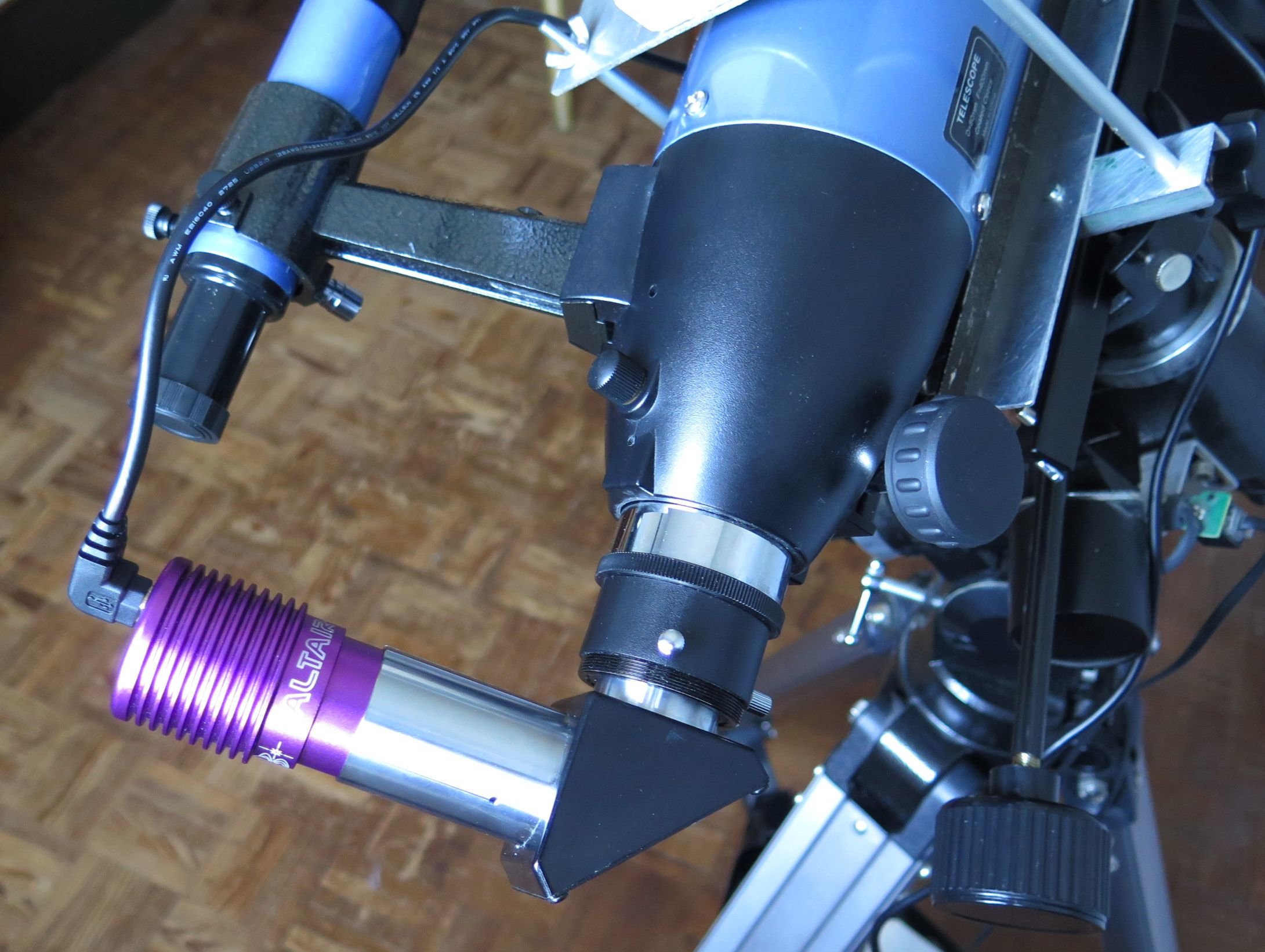

Taches et reflets ont été éliminés en utilisant un renvoi coudé à prisme (venant d'un C8 orange!). Le bon fonctionnement de la gpcam2 224 est confirmé.
M3     78x1,2s gain 3630    3"/pixel  champ 65x48 arcmin
Une vue du livestack  ( l'image est inversée à cause du renvoi coudé)
C'est tout ce qu'autorise la pollution lumineuse.:confused:

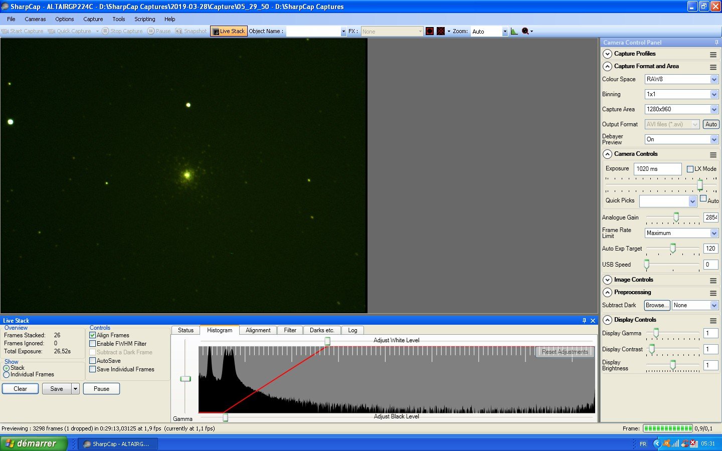

Faudrait que tu mettes l'histogramme d'une seule pose et du stack... je suis curieux de voir si on peut lutter contre la pollution lumineuse avec le black level :)

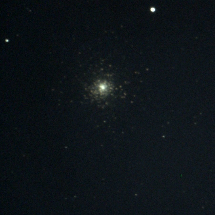

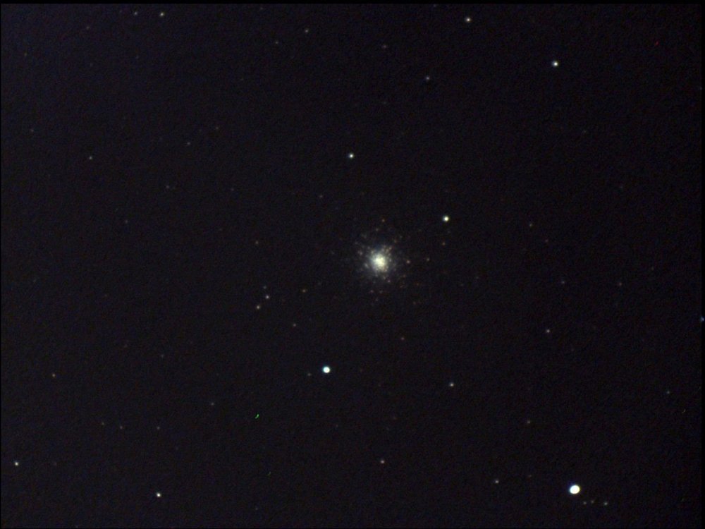

M53  un peu plus difficile à trouver que M3 (pour moi )mais apparaît bien dans le champ
77x1,18s à 3900 de gain

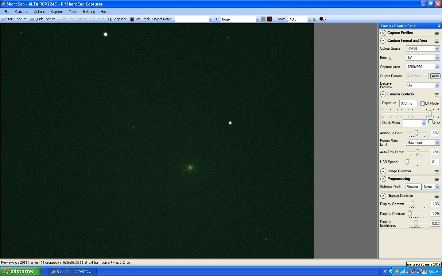

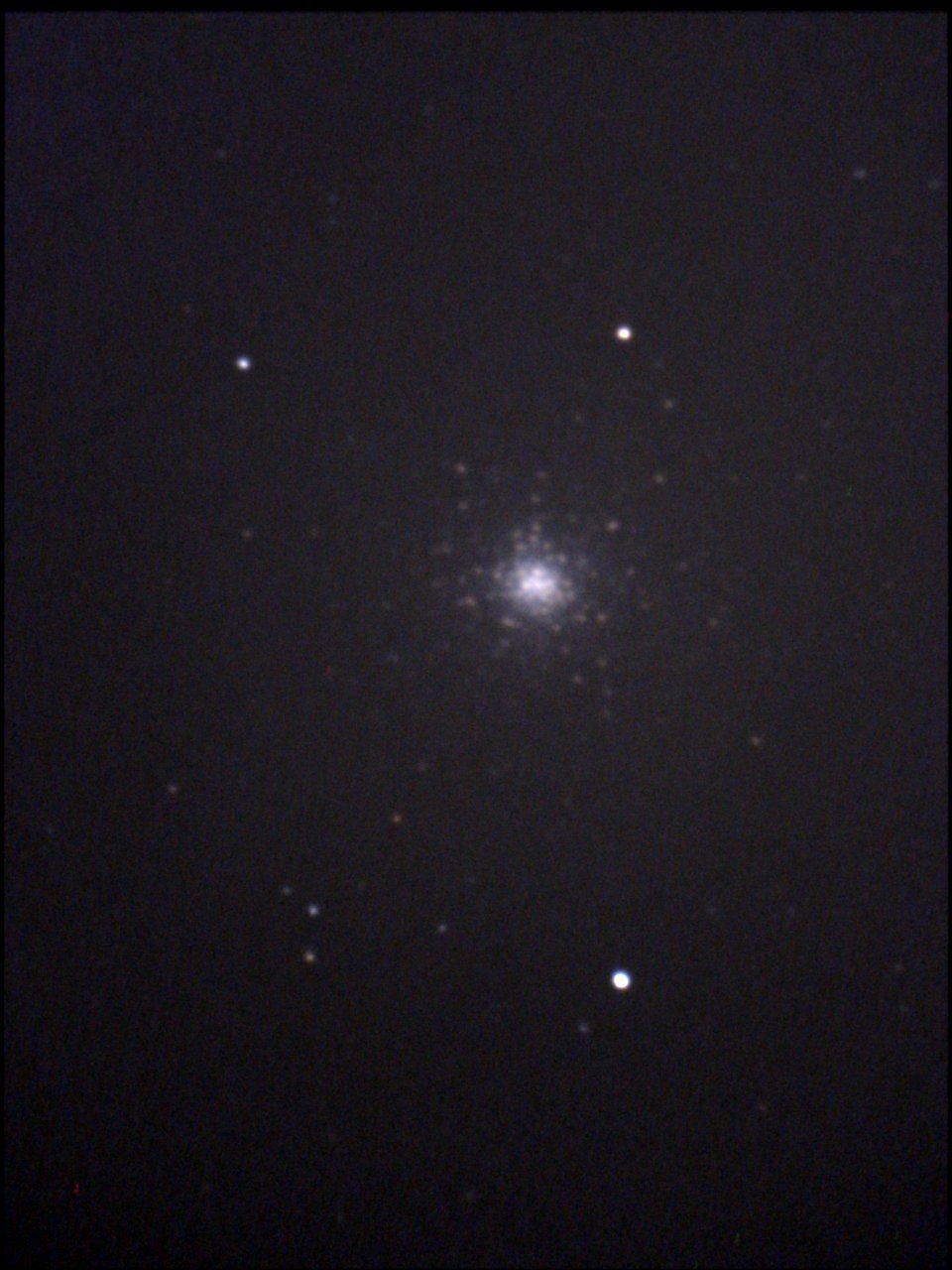

Nouvel essai cette fois avec le télescope 150/750 + réducteur focal.
:secret:Une heure de perdue à cause du chercheur complètement décalé :be:
puis finalement j'ai retrouvé M3 :) [j'ai recherché M53 mais pas trouvé cette fois]
64x1,47s= 93 s  gain x3350 champ 35'x26' focale équivalente 475mm (F/D=3,17)
Pas possible de réduire plus, problème de backfocus :confused: donc un peu mieux qu'avec la lunette 80 au niveau résolution mais moins bon niveau luminosité

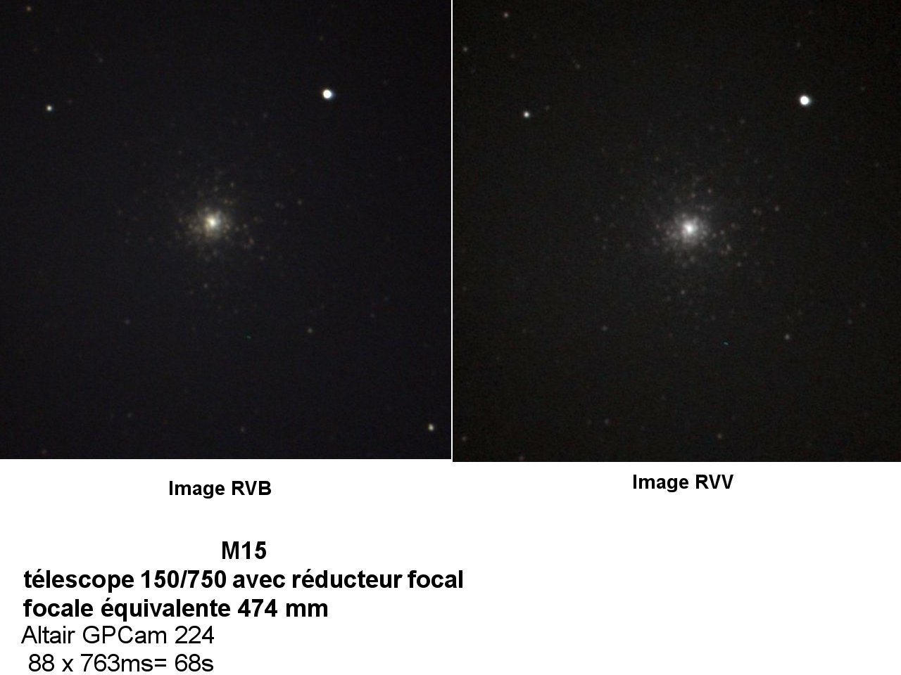

Chasse aux globules-  Episode III
Mon horloge astro-biologique ayant sonné le réveil à 05h30 locales j'ai jeté un oeil sur le ciel; à l'Ouest quasi pleine Lune pas encore couchée ;
A l'Est les lampadaires sont bien allumés :confused: mais j'aperçois Altair à travers les vitres, c'est bon signe :)
Evidemment la caméra est rangée dans sa boîte et l'axe polaire de la monture pointe vers le Nord-Est, et le chauffage central marche, après plusieurs jours d'inactivité pour cause de météo :D
1)fermer le radiateur : check
2)allumer le pc: check
3)ouvrir la fenêtre: check 🐧(brr pas chaud ce matin)
4)tourner la monture en s'aidant des lignes du parquet pour la mise en station :
5)Enlever tous les caches: check (x5 car il y a 2 chercheurs)
6)sortir la camera, visser le raccord, visser le réducteur focal, un coup de bombe à air, brancher sur le pc: check-check-check-check-check
7)Pointer Altair: :censuré: il est déjà dans le coin de la fenêtre, mais  quand même
8)réglage du cercle d'AD sur 19h50m:  et contrôle de la déclinaison: 2°  d'écart :mad: on fera avec
J'avais prévu de tenter NGC 6755 mais ma fenêtre en a décidé autrement.
Du coup je vais viser plus bas. J'arrive à voir epsilon Peg dans le chercheur :) Réajustement du cercle d'AD
Un petit décalage vers 21h30 et bingo la tache floue de M15 apparaît
Il a fallu s'activer pour stacker car après 6h le ciel s'éclaircit vite . Mais c'est dans la boîte.

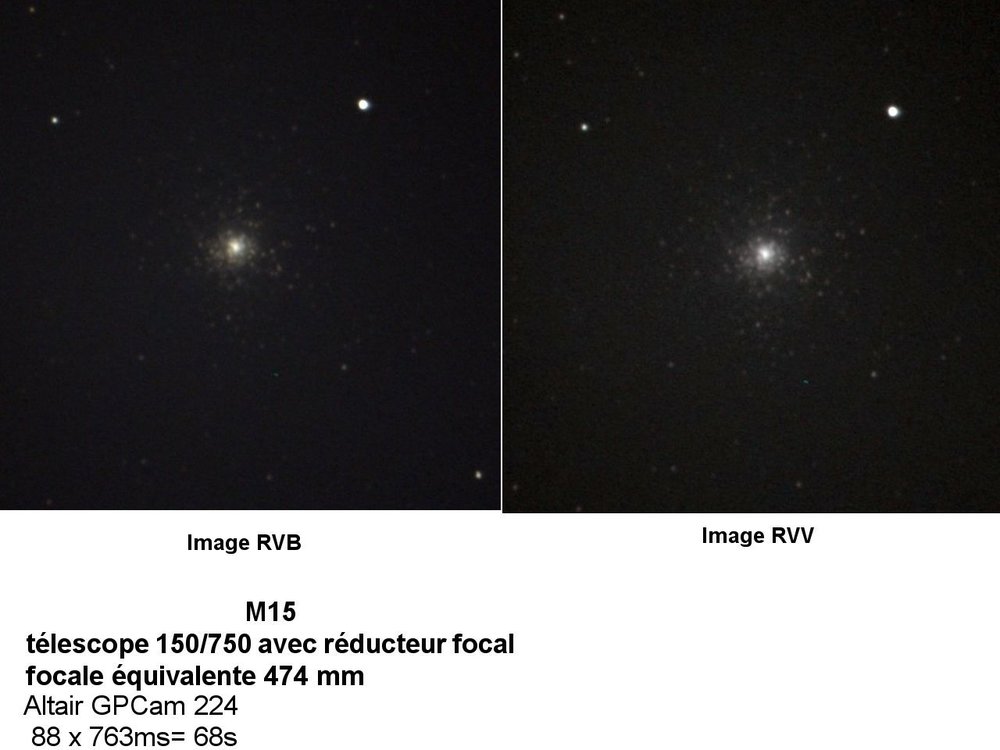

L'analyse des couches avec Fits Liberator montre que la bleue est la plus floue. Du coup j'ai tenté une combinaison RVV qui me semble meilleure que RVB
88 poses de 773ms avec un gain de 1542
Le champ est de 18' pour ces crops
Petite déception: seule la partie centrale de l'amas est enregistrée.
@mickyman23  si tu peux me dire quelle magnitude j'atteins?   :mdr:

Super images sachant qu'il y avait la Lune et le lever de soleil... bravo!!! :D

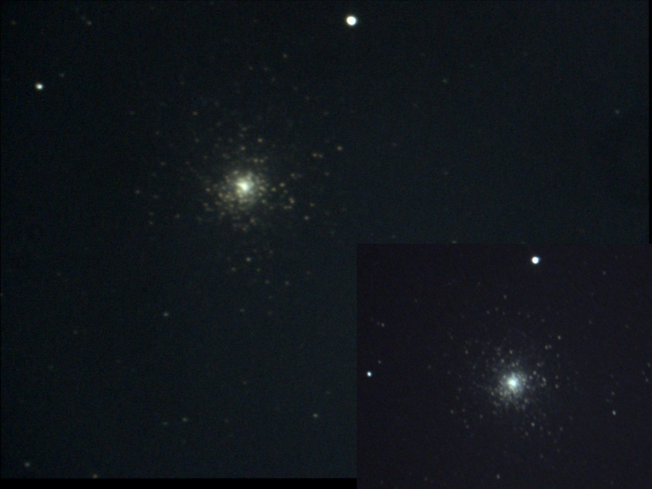

J'en profite pour regarder dans le chercheur 9x50 : aspect stellaire. En vitesse j'enlève le réducteur focal et je tente à 750mm de focale:

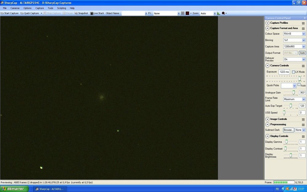

Sharpcap a du mal à stacker mais finalement j'arrive à faire 59x1,06s - gain 3430
Pas trop eu le temps de fignoler la mise au point
Et une comparaison avec l'image au 150/475    84x846ms  gain x3850 prise quelques minutes avant
Je pense que je vais rester dans les courtes focales
