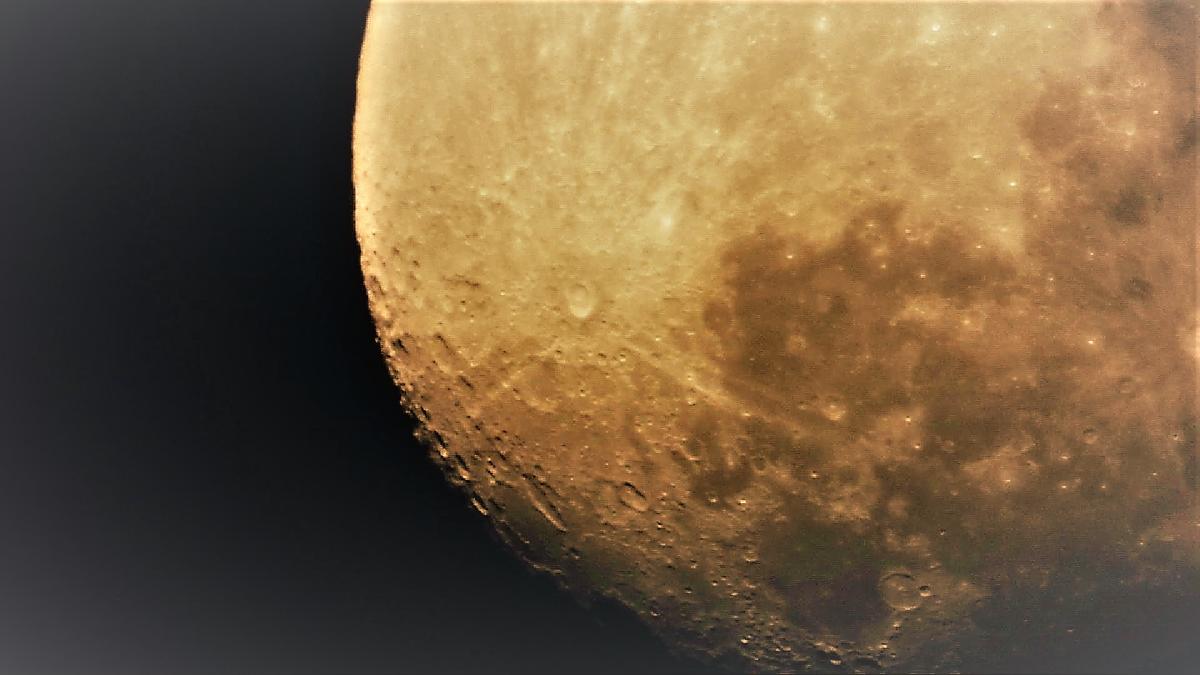

Voila l'image obtenue avec la lunette 70/600 et la CMOS bresser Mikrocular full HD. L'image avec le sky watcher 130/900 était moins détaillée plus proche mais on discernait moins les détails. L'image scintillait et pixelisait beaucoup.

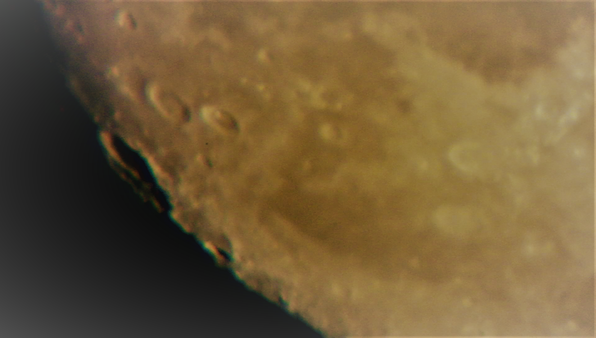

Oui voila j' ai restauré la photo que j'avais supprimé par dépit.
c’était donc avant mon essai de collimation je trouve ça  vraiment pourri bien moins bien qu'avec ma petite lunette

Je prendrai a nouveau ensuite la lune pour voir si la netteté c'est amélioré. mais vous pouvez voir sur la photo que c'est pas clair non ? ou c'est mes yeux 😉

Ah, ce n'est pas si catastrophique ! Cette image est un très gros plan, mais je pense que si tu la mettais à la même échelle que celle faite à la lunette, elle ne t'apparaîtrait pas si floue que ça (disons que la résolution n'est probablement pas plus mauvaise). Après, c'est sûr qu'on doit faire mieux avec le matériel.

çà manque de mise au point mais avec 900mm de focale et une crémaillère normale il ne faut pas beaucoup tourner la molette...
En plus il y a les vibrations et l'agitation de l'atmosphère.
Elle est très orange ta photo. La lune n'aurait pas été très basse ? Faut aussi se poser la question de la technique d'acquisition, si tu fais une one shot c'est normal que ce soit moche. Une photo planétaire c'est normalement les dizaines à centaines de poses très courtes (pour figer la turbu) qui sont triées et additionnées.
il y a une heure, popov a dit :
J'ai appliqué un filtre sur l'image qui faisait ressortir certain détail j'ai appliqué le même filtre sur la seconde photo pour que les images soient comparables.  J'ai hâte des tester le traitement de film avec registax. Mais pour ça il va falloir que je réussisse  ma mise en station avec le moteur AD activé.

Je viens de vérifier la définition des deux images. elles sont toutes les deux en 1920x1080. donc même format.
il y a une heure, jpmorel0938 a dit :
Mais comme elles sont prises avec deux instruments de focales différentes, elles ne sont pas à la même échelle.
