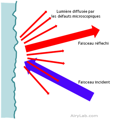

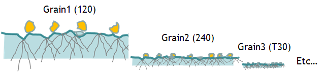

Pour un miroir un certificat d'interférométrie ça donne la forme, pas suffisamment la qualité de surface.
Chez un artisan, la patte, c'est le contraste de phase qui est un bon indicateur de la finition.
(image reprises de AiryLab)
Prendre le temps nécessaire pendant le doucissage, c'est aussi une prise de risque moindre avec certains traitements de surface. Il y a aussi la couche sous-jacente à la surface qui doit être bien gérée sinon quand tu passes en température ou alors au canon à ion (procédé IBAD) ça déforme.
Bref contraste de phase après aluminiure... c'est un critères qui permettra de distinguer des détails quand tu monteras en grossissement.
