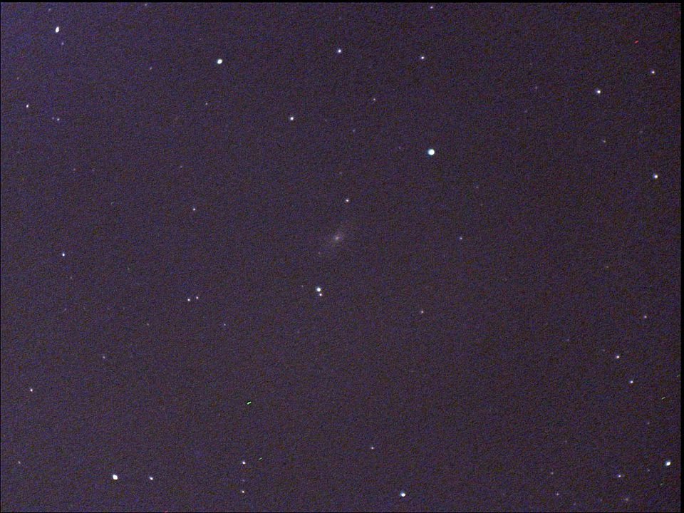

53x1,4s gain 3700 j'attendais M86 mais finalement, à un gros degré près, ce fut M88 :)

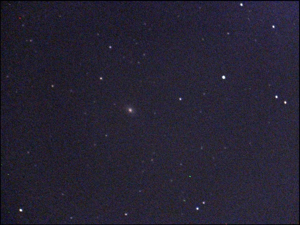

M95  48x1s

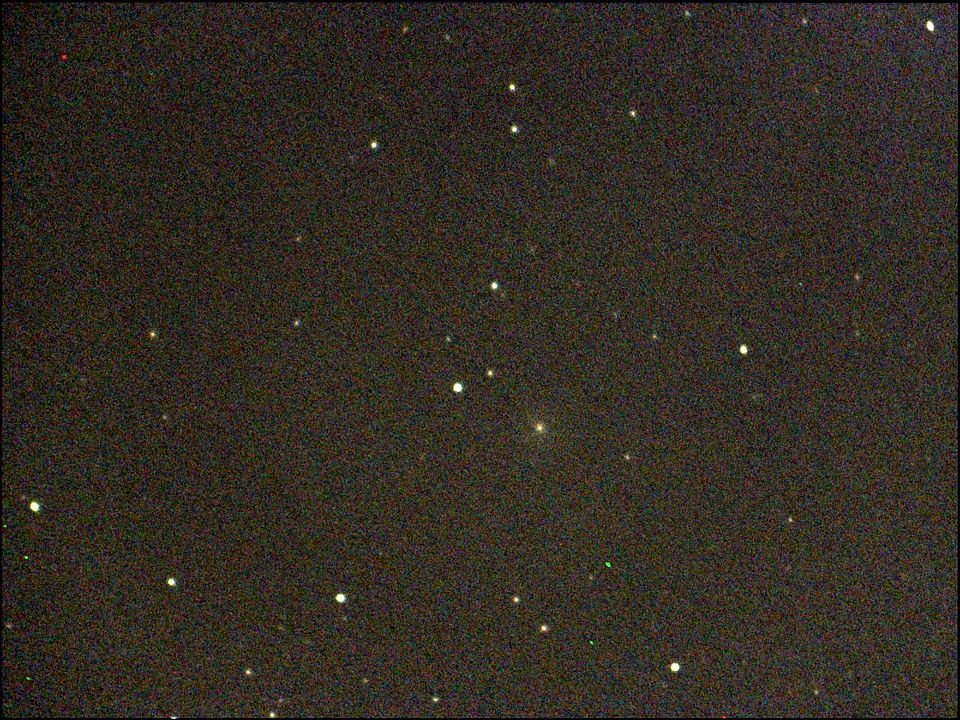

M96  43x1,4s

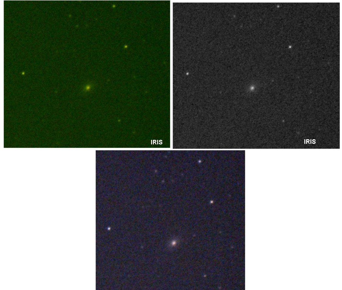

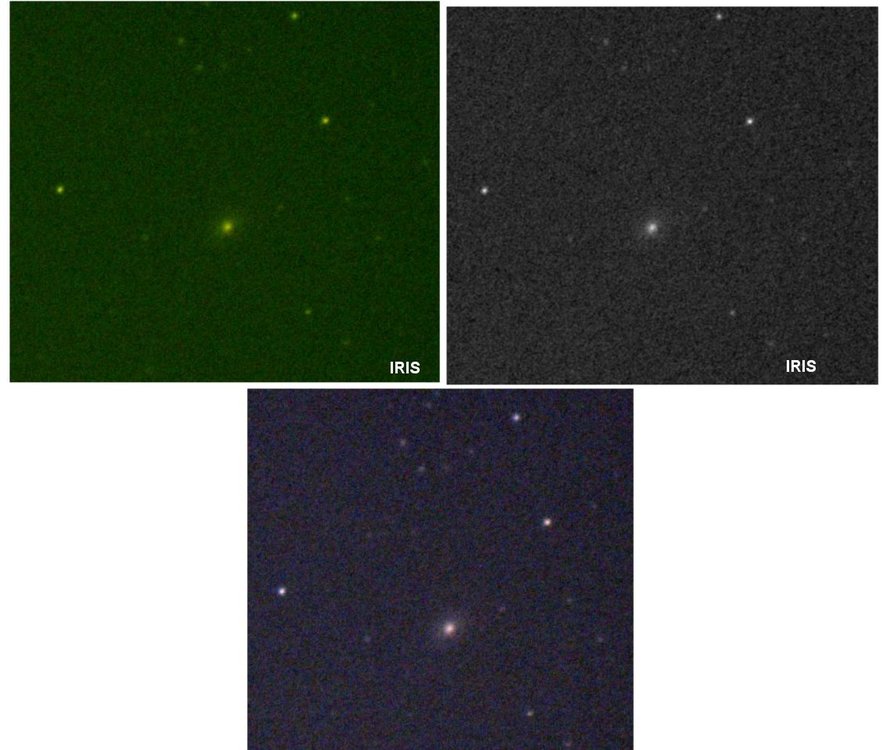

Le bruit vient du traitement: je fixe les niveaux des couches RVB avec Fits Liberator et je les combine dans Paint Shop.
Il faudrait que je puisse ouvrir directement un fits; je vais tenter avec Iris
Bof
Si j'ouvre avec IRIS j'ai l'image verte qui correspond à ce que je vois sur l'écran du Stack; en noir et blanc elle est déjà plus bruitée.
Et les réglages avec IRIS c'est pas la joie....
Pour le moment je reste en RVB
2 minutes ago, pejive said:
Bof
Tu as les histogrammes des stacks ?

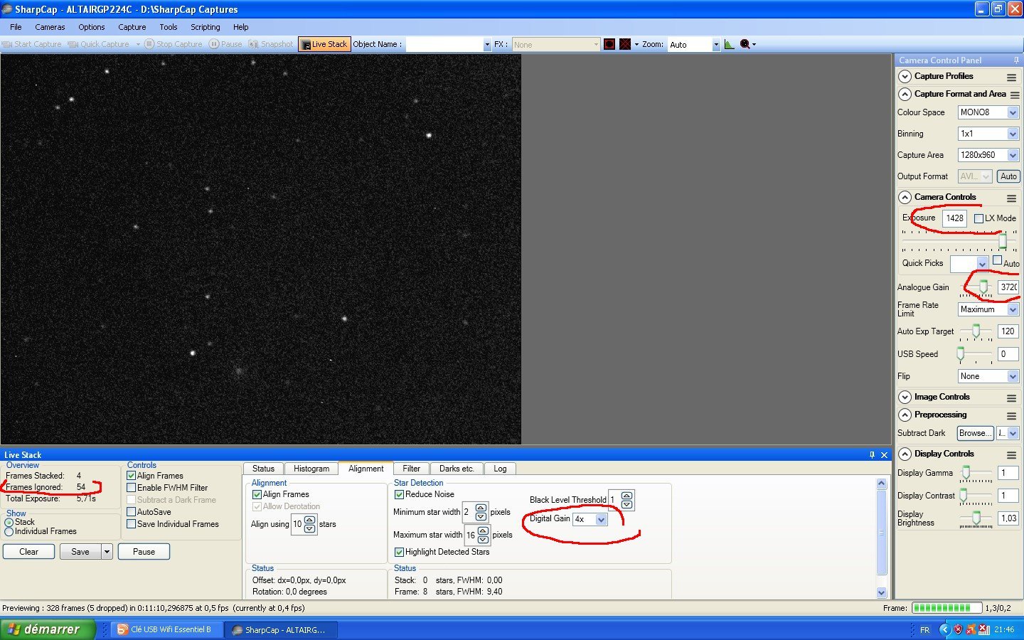

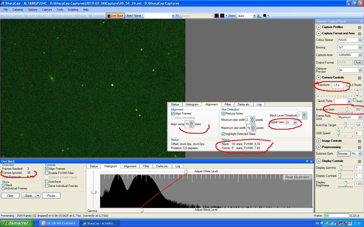

Ce soir avec les mêmes réglages qu'hier je n'ai presque pas pu réussir mes stacks. Peut-être le ciel était-il légèrement voilé ?
J'ai modifié le gain digital, le temps de pose, l'histogramme, Mono ou Raw... 9 fois sur 10 Sharpcap rejettait les frames.
Il semble que çà ne marche pas si les étoiles du champ sont trop faibles.
J'ai fait plusieurs captures d'écran, je mettrais çà demain. :bye2::dort:
Moi ça stacke pas non plus des fois si je diminue le gain (a pas grand chose, mais j'ai un ciel correct). C'est juste parce qu’il trouve pas les étoiles, en tout cas pas assez forte.

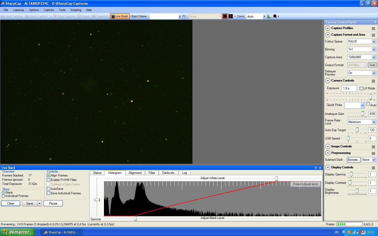

bonjour
Des fois çà marche, des fois çà marche pas. Je vais finir par croire à l'influence des astres :be:
Hier soir rien à faire, ce matin beaucoup mieux, pourtant il y avait un peu de Lune et quelques nuages.
Je n'ai pas vu d'influence du Black level
Souvent le stack ne fonctionne plus si on diminue le gain analogique ou si on augmente le gain digital....
Quelques exemples:

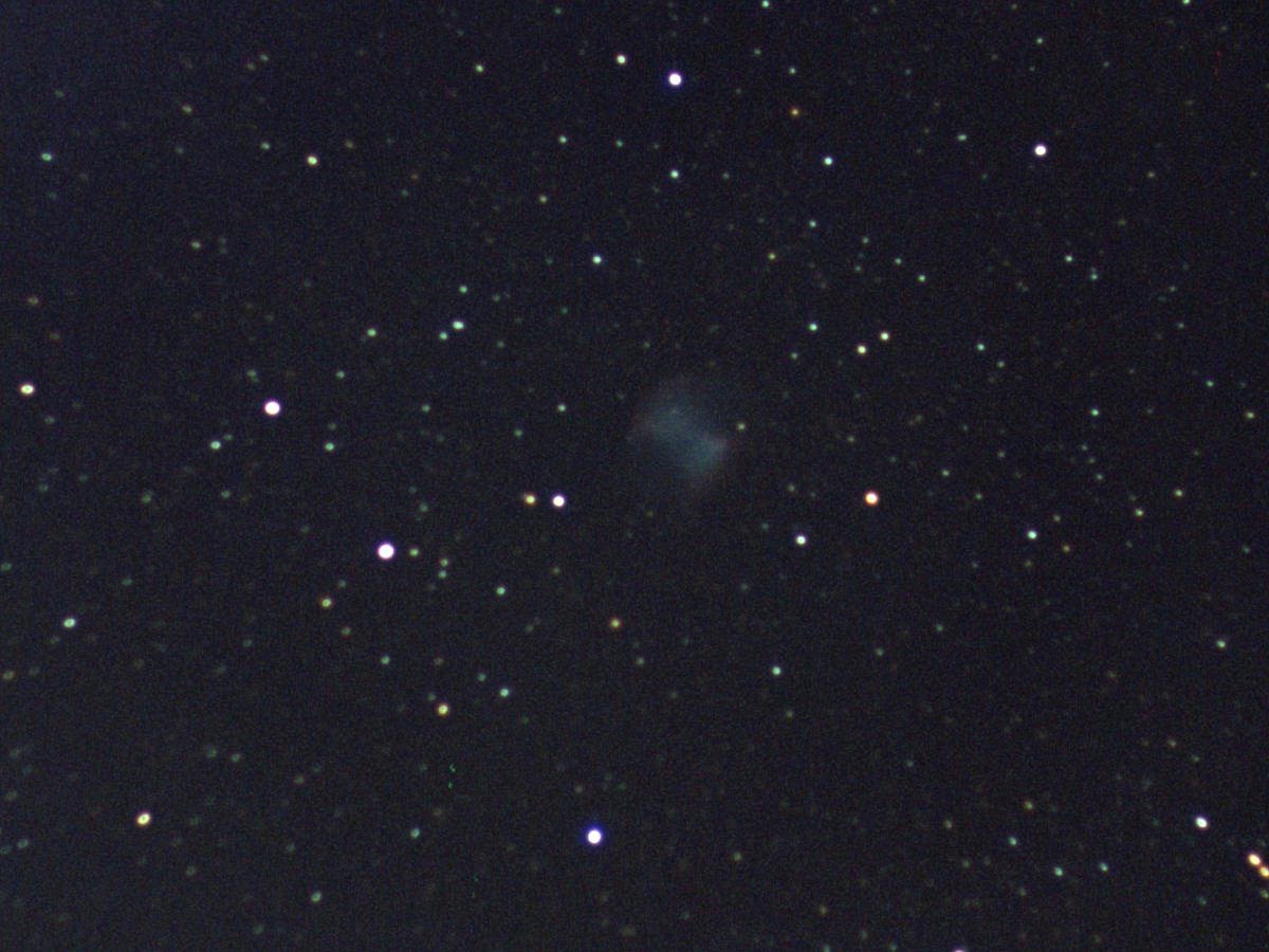

Et ce matin: Dumbell Nebula  no problem :) avec un champ beaucoup plus riche

Oui  de toute façon tu as raison ça dépend de la région que tu vises et de la densité en étoiles...
Mets minimum star width à 1 ça t'aidera aussi car il prendra des étoiles plus petites...
Et pour moi ton black level n'est pas assez à droite... mais c'est vrai que sur Sharpcap pro on peut aussi jouer avec le mid level pour donner plus de contraste à la photo...

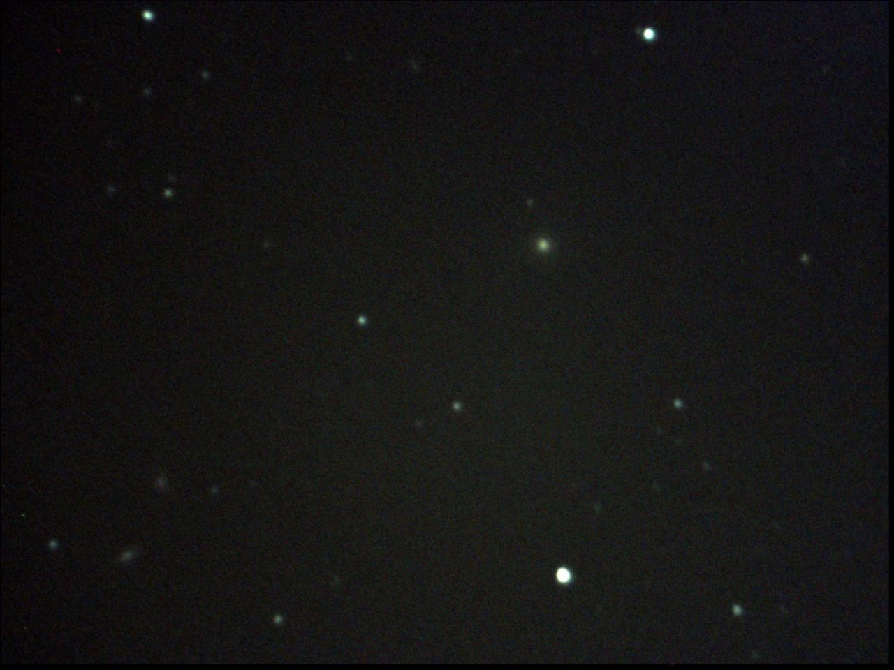

En visant au milieu d'un amas de galaxies on a des chances d'en capturer quelques unes :D
M89 , NGC 4551 , NGC 4550
Telescope 150/750 avec réducteur focal -> 150/475
39 poses de 1,7s = 66s gain x3815  Stack difficile car pas assez d'étoiles

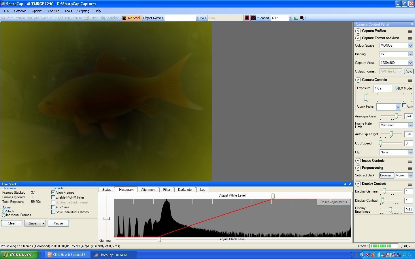

Ah ben voilà, c'est pour ça qu'en Méditerranée ça marche pas le VA, j'ai un histogramme tout plat moi. Encore une histoire de black level.
44804012_Screenshot2019-04-01at15_49_09.thumb.png.aeb80dcbc5e06756dfc00c7c560ef701.png

apres avoir testé l'omegon avec l'imx385 (ciel correct, même si 1 lampadaire proche), ca stackait en mettant le black level à 60, le gain digital à 8* mais une réduction de bruit importante *4.
Je pense que si t'augmente le gain, il arrive plus a comprendre le bruit / les étoiles surtout au début.
A tu fait un dark ?, Ca pourrait aider a réduire le bruit rapidement et permettre le stack.
et le minimum star width a 1, mais ca a mon avis, ca ne marchera si tes étoiles sont pas confondues avec le bruit
2 hours ago, pejive said:
J'ai refait la mise au point.
J'aurais du poster au rayon poissonnerie :lol:
Je me disais aussi que c'était bizarre :D
