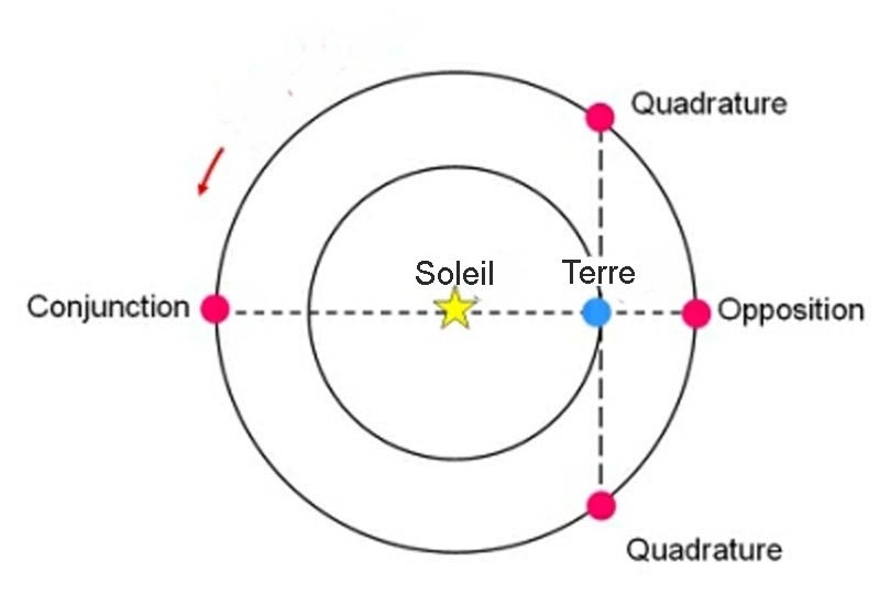

• la révolution synodique de la planète Mars (le temps que cette planète met à effectuer un tour complet du ciel vu de la Terre) est de 779,9643 jours (ou (2,13547 années) ; ça signifie donc que tous les 780 jours en moyenne Mars revient au même point dans le ciel pour un observateur terrien. Il y a quatre moments importants dans une révolution synodique de Mars (et de toutes les planètes d'ailleurs) :
◊ 1°) la conjonction : c'est -à-dire lorsqu'il y a un alignement Mars - le Soleil - et la Terre : dans ce cas Mars est évidemment invisible depuis la Terre (dernière conjonction de Mars : 27 juillet 2017 ; prochaine conjoonction de Mars : 2 septembre 2019. Donc une année sur deux il n'y a effectivement pas de conjonction de Mars avec le Soleil ;
◊ 2°) la première quadrature (quadrature Est, à une longitude de 90° d'angle du Soleil) : c'est-à-dire lorsqu'il y a un angle de 90° (donc un angle droit) entre le Soleil – la Terre – et Mars : dans ce cas Mars est visible depuis la Terre en soirée, juste après le coucher du Soleil (dernières quadratures Est de Mars : 24 mars 2018 et 3 décembre 2018. ;
◊ 3°) l'opposition : c'est-à-dire lorsqu'il y a un alignement le Soleil- la Terre – et Mars : dans ce cas Mars est visible toute la nuit (dernière opposition de Mars : 27 juillet 2018 ; prochaine opposition de Mars : 13 octobre 2020. Donc une année sur deux il n'y a effectivement pas d'opposition de Mars) ;
◊ 4°) la seconde quadrature (quadrature Ouest, à une longitude de 270° du Soleil) : c'est-à-dire lorsqu'il y a un angle de 90° entre le Soleil – la Terre – et Mars : dans ce cas Mars est visible depuis la Terre de bon matin juste avant le lever du Soleil (dernière quadrature Ouest de Mars : 24 mars 2018 ; prochaine quadrature Ouest de Mars : 6 juin 2020.

Ce schéma de l'IMCCE (Institut de Mécanique Céleste et de Calculs des Éphémérides) illustre très bien tous ces quatre moments :
