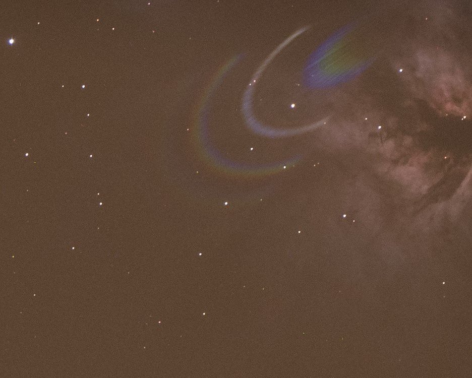

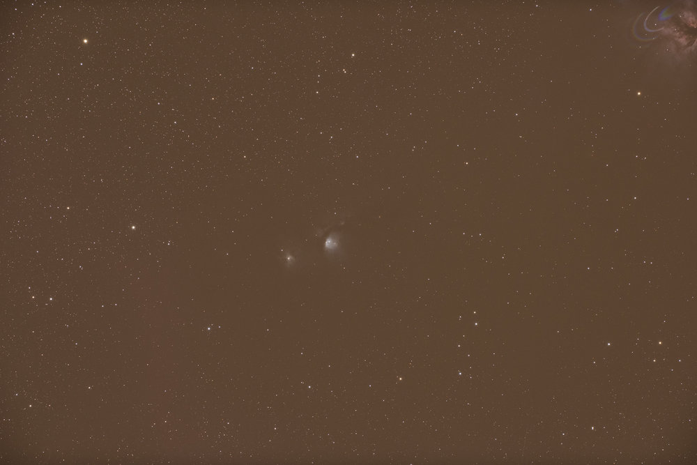

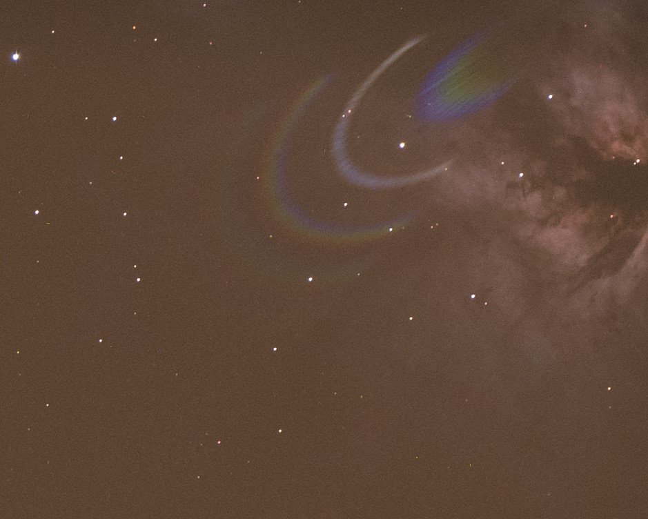

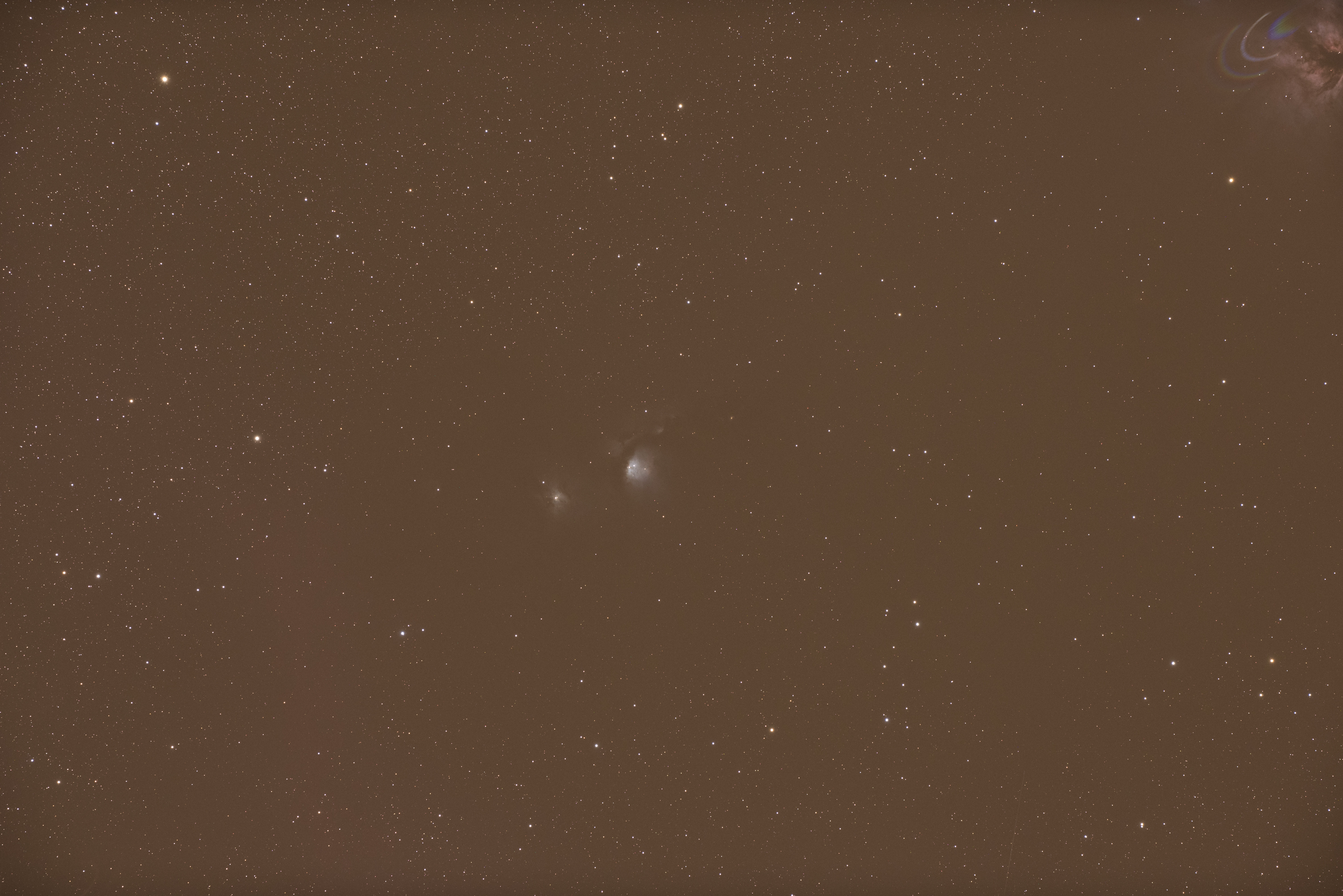

j'ai imagé hier avec ma Takahashi FSQ106ED sur laquelle j'ai placé un capteur 24*36 (celui du Nikon D750). J'ai centré sur la nébuleuse M78 dans Orion et on distingue des arc-en-ciel concentriques en bord de capteur. Je vous envoie une photo de tout le capteur puis un zoom sur l'endroit concerné.
J'ai une piste et je pense très fortement que ces arcs en ciel proviennent de l'étoile Alnitak et d'une diffraction sur le côté du capteur. D'où vient ce défaut optique ? Est-ce grave ou est-ce un défaut connu.
J'ai besoin de vos avis. Merci beaucoup d'avance.

C'est surement du à une diffraction comme c'est au bord en plus. prend en photo  de Alnitak au centre de ton image et au bord, mais y faut que on l'a voit au bord.
