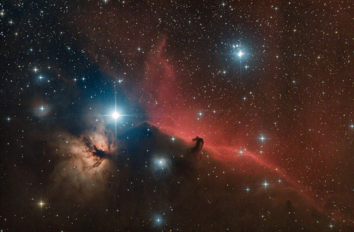

Voilà une photo du canasson sur 2h30 de photos. prétraitées avec pixinsight et finalisé avec lightroom/photoshop.
Les images ont été prises avec mon Canon 600D astrodon et le newton 150/600.
C'est la première fois que j'utilise mon télescope depuis pas mal de temps. Je n'ai pas fat de dithering et je crois que ça se voit sur l'image.
Pour ce qui est de l'esthétique, c'est la première fois que je traite cet objet. Au niveau des couleurs je crois être proche de la vérité mais n'hésitez pas si je me trompe 🙂
Voilà le lien vers la full: https://www.dropbox.com/s/d2c2tbhca4i5gav/1ère version.png?dl=0
Bonne soirée 🙂

Il est très beau ton canasson :) j'ai l'impression que tu n'es pas un débutant...  les couleurs sont très bien, le traitement aussi.  Je n'arrive pas à voir mais un peut être l'image un poli lissée (?) juste une remarque, les lames de l'araignée de ton newton ne sont pas pil poil alignées 2 à 2.
Mais bravo pour cette belle image :)

Disons que depuis 2018 je commence à avoir de bonnes acquisitions d’images et la main un peu moins lourde sur le traitement grâce à vous tous sur le forum! Grâce à vos conseils.
Y’a encore du boulot.
Oui j’ai essayé de toucher mon araignée pour centrer le miroir secondaire avant la colimation mais je suis bon pour recommencer.

Trés joli dada ca manque pas de signal !Pour les couleurs je les trouve au poil!Bravo à toi!
Merci Vlaams59! Si les couleurs sont bonnes alors tant mieux!

La petite dans le forum est extrêmement 'lissée' et comprimée, alors que la 'full' est nettement meilleure.
Normalement, tu n'est pas obligé de comprimer les jpeg à mort pour stocker les images sur le forum. Si je ne m'abuse, une image de taille raisonnable, genre 2000px de large, passe même à la compression minimale (qualité 12 dans PhotoShop).
Merci OrionRider!
C’est vrai que je mets toujours le minimum en Jpeg lorsque j’exporte la photo. Je vais essayer à 12 alors!
