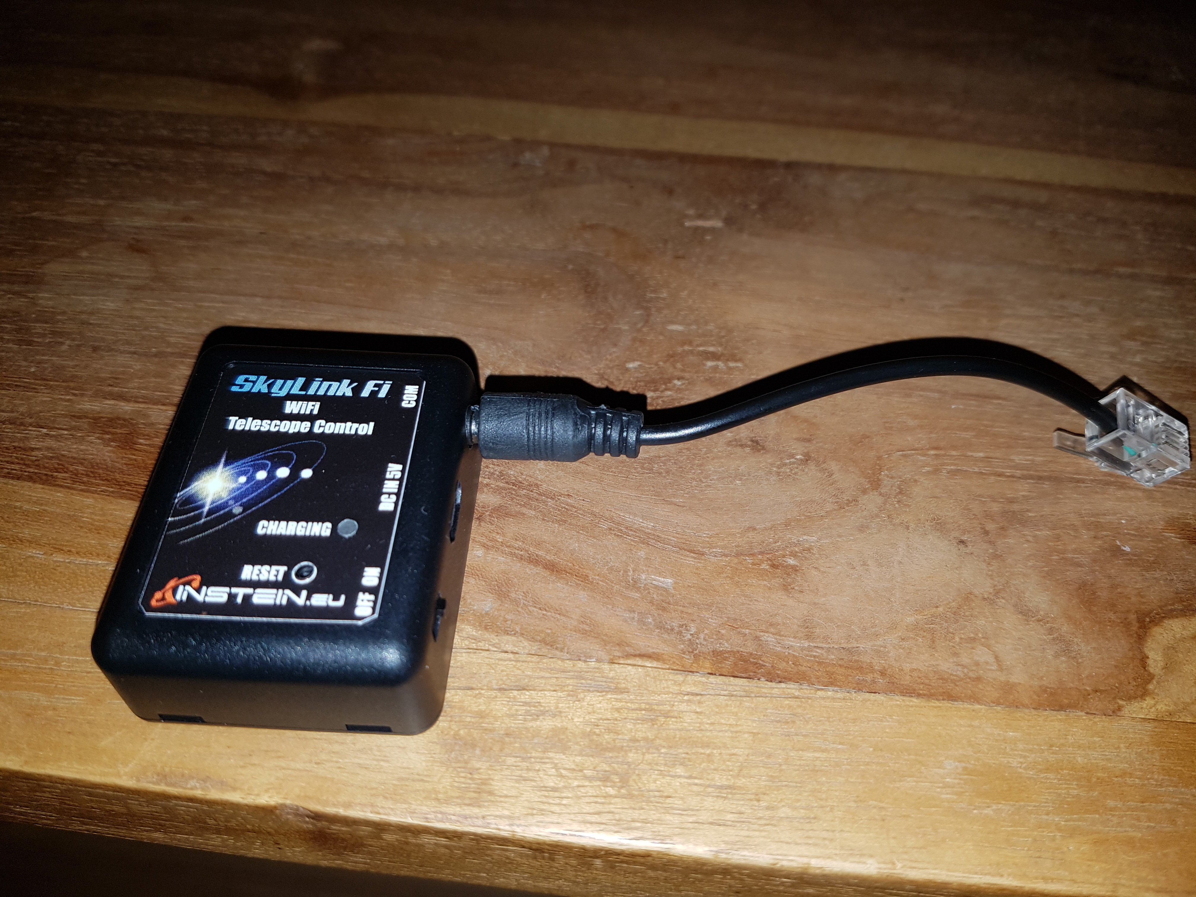

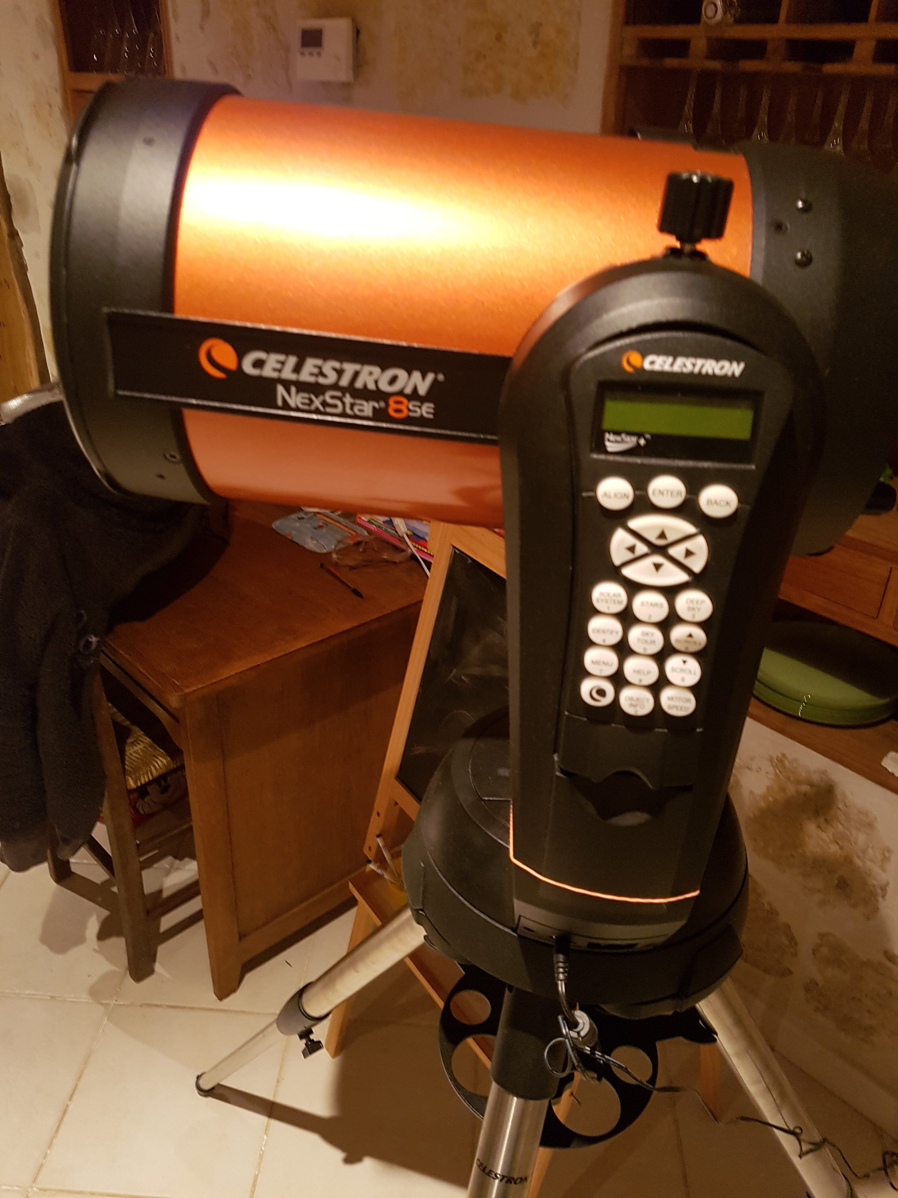

Je viens d acquérir un module wifi instein.eu pour piloter mon celestron nexstar 8se.
J ai chercher sur le net des tutos mais je sèche.

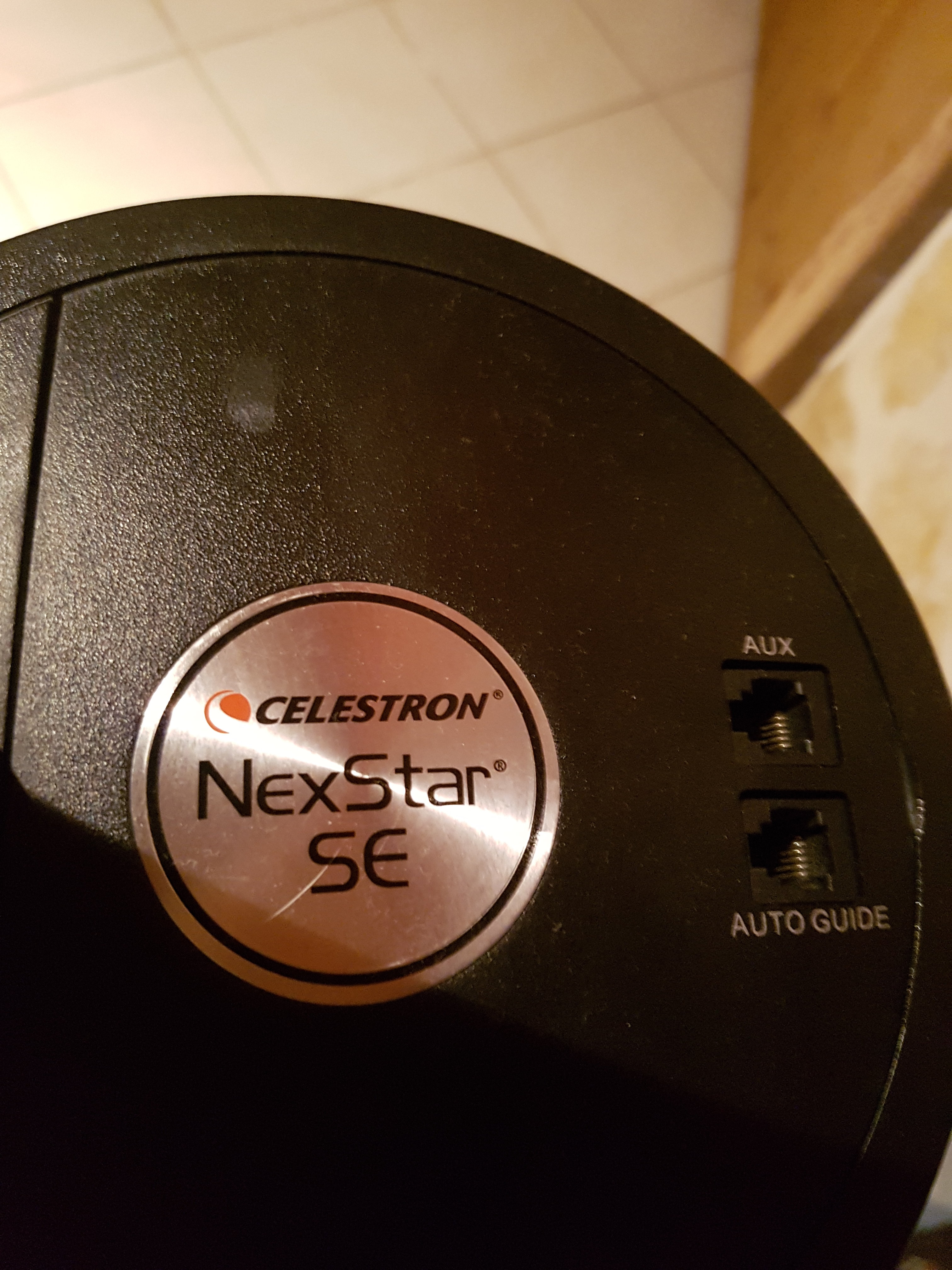

Ou brancher la fiche du module ?

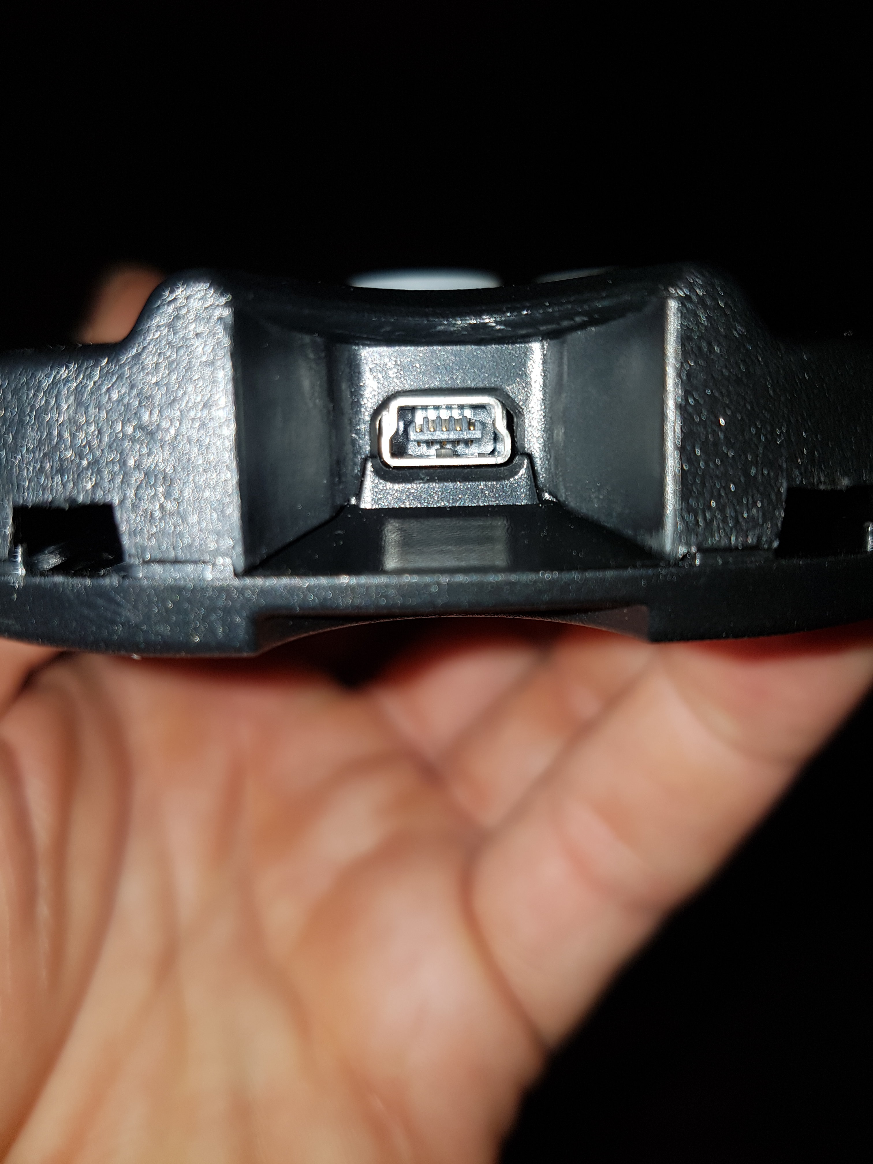

Sur la raquette je n ai qu un port micro usb et ce n est pas le même que la prise de sortie du module
Si je le branche sur la broche autoguidage il ne se passe rien
Sur Aux ça met un defaut 17
Bref suis perdu....
Si certains d entre cvous connaissent et peuvent m aiguiller je vous en remercie par avance
Merci

Ça n'est peut être pas le bon câble qui a été livré, j'en avais commandé un pour une neq5 goto et ça fonctionnait bien pour moi.
Cette chose ne m'inspire pas du tout.Je pilote mon CPC avec le module Skyportal de Celestron et le StarSense.Mais j'ai aussi utilisé le module SkyBt(bluetooth) de Simulation Curicullum Corp,c'est le site de SkySafari.Ils vendent aussi le cable RS 232/RJ qui relie ce module à la raquette Nexstar.Ce module ne peut pas être utilisé avec les nouvelles raquettes Nexstar,Celestron ayant remplacé  la prise RJ par une mini usb type C.
