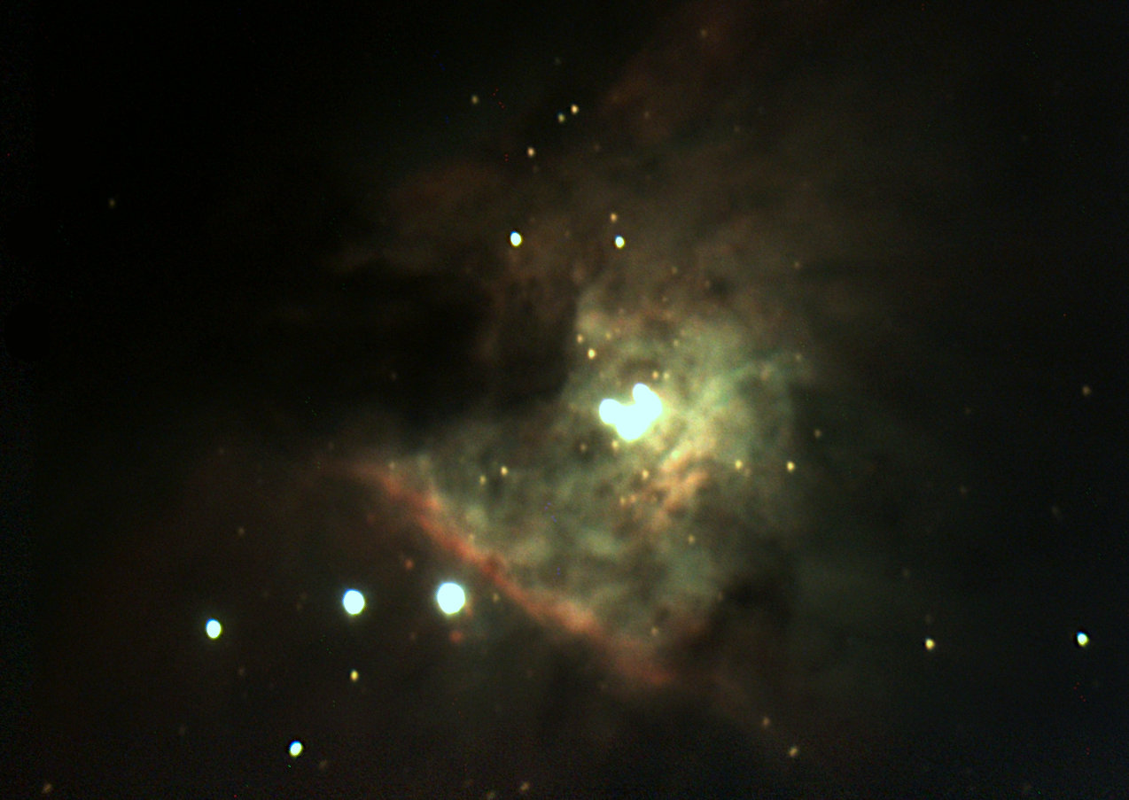

Et ouais, comme @Vivlepic, premier essai ! :)
Mais pas avec le même résultat !  :D
C'est pas vraiment ça un C8 pour le champ, même avec réducteur. :confused:
N'ayant jamais osé me lancer en photo dans le ciel profond , je me suis dit qu' un essai en V.A. pourrait être intéressant ( et merci Vivlepic  :) ).
Les réglages, j'en sais rien, je fais tout au pif. :be:
Le résultat n'est pas terrible mais il a le mérite d'avoir éveillé ma curiosité pour cette nouvelle approche de l'astro. :)
Je crois que ça va me plaire ce truc. :hm:
Nébuleuse d'Orion, enfin, un petit bout  ( C8 / réducteur 6,3 /  caméra Rising Tech ( clone ASI 224 ) / Rising Sky et un chouïa de ripolinage sur Gimp ) :

Ben si pour une première ;)  , surtout avec un C8 et une 224, ça pardonne moins pour les défauts de suivi
et de mise en station.
Fait un essai avec sharpcap  ;)

Ben c'est super pour un début :D
Tu peux mettre tes paramètres ? Temps unitaire des poses, temps total etc... :D

Merci.    :)
N'ayant ni accés à la Polaire et même pas de viseur polaire sur cette monture, et pas de goto, la mise en station, c'est avec ma petite boussole.
Sharpcap, j'ai essayé mais ne l'ayant installé qu' hier, j' ai préféré utilisé ce que je connaissais un peu. Mais je vais m' y coller.

Comme souvent, je fais au feeling et j' ai mis du temps à comprendre entre le gain, l' histogramme, le temps de pose, etc .... Donc, j' ai essayé un tas de combinaisons.
Disons que ça m' a donné des bases pour l'avenir. Je vais m' y intéresser un peu plus.
Mais l' expérience a été très agréable et enrichissante.
Même si je sais qu' avec mon matériel, ça ne va pas être facile.  :)

Si je peux te rassurer, la Polaire je ne la vois pas, j'ai juste une vision limitée à l'Est. je pratique le "jeté de monture" en alignant les pieds sur les lignes du parquet :D
J'ai un peu bidouillé sur la réduction de focale avec le C8 (voir ma prose au labo).
Avec le réducteur 6,3 le champ est encore très faible et si ta mise en station n'est qu'approximative tu auras du mal à pointer des objets un peu faibles.
Il faudrait descendre à f/d aux alentours de 3; alors là avec les 200mm de diamètre tu vas voir les galaxies en live: champ plus grand et sensibilité supérieure
(avec ma lunette pourrie 80/258 j'arrive à voir les galaxies du Lion)
La meilleure solution c'est de faire une double réduction de focale: réducteur f/6.3 + un réducteur x0,5 Kepler au bout du tube allonge livré avec la camera.

Il y a quelques années j' avais vu une annonce pour le réducteur 3,3 Celestron, j' aurais dû l' acheter.  :confused:
J'avais proposé un  f/3.3  il y a quelques années, personne n'en avait voulu :confused:.
Finalement depuis l'avènement du VA je l'ai cédé à Ouki    :)  (si tu nous regardes Olivier... on espère ton retour)
Avec la combinaison réducteur 6.3 + Kepler 0,5 avec allonge de 20mm d'après mon petit programme de calcul on arrive à une réduction totale de 0,37 et un F/D=3.3
Crois moi tu ne regretteras pas les quelques euros du Kepler
Il parait qu'il provoquait pas mal de coma... mais en VA le plus important c'est d'observer en live... on est moins exigent que l'AP et on essaye pas forcement d'avoir des étoiles parfaitement focalisées :D
Mais effectivement point de salut à plus de F/D 4... au dessus, les temps de pose deviennent tellement long que c'est plus du VA :)
Avec les réducteurs Celestron il y avait du vignettage et de la coma mais avec des boîtiers photo en 24x36.
Avec les petits capteurs comme l'IMX 224 c'est beaucoup moins gênant, surtout en live
Je savais bien que tu finirais par tomber dans le péché !  image.png.a5cd45fe0631b952bce32d8222fe6744.png
Et ton image regorge de détails ; j'aime notamment cette belle barre de nuées orange en diagonale.
Allez, haut les coeurs ! ;)

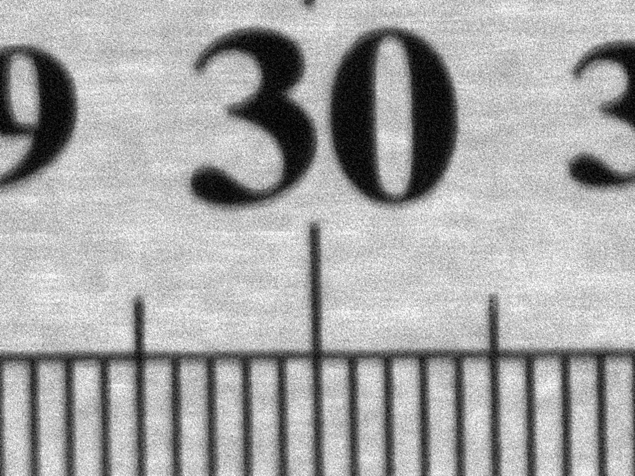

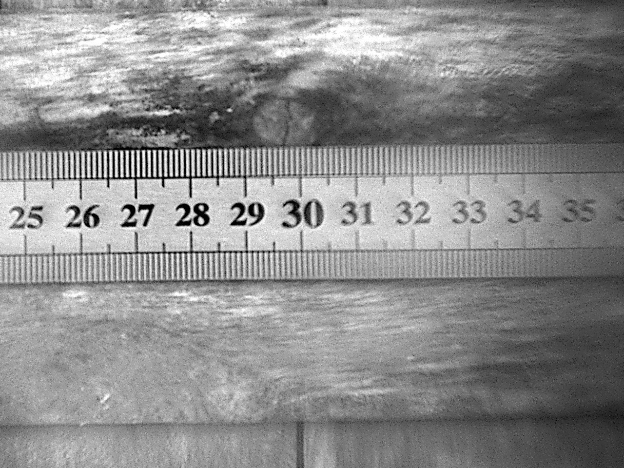

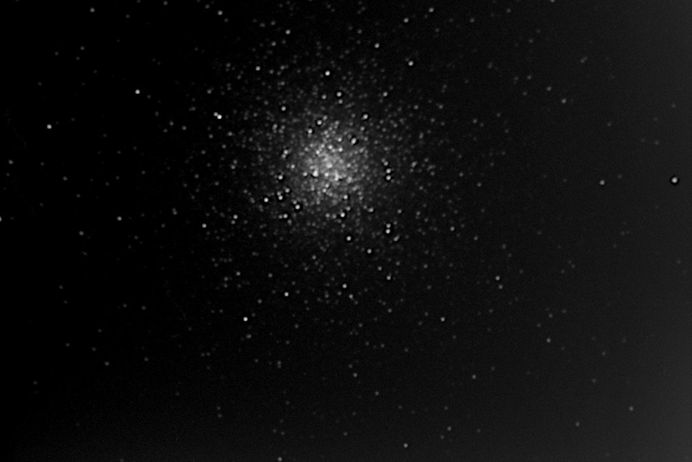

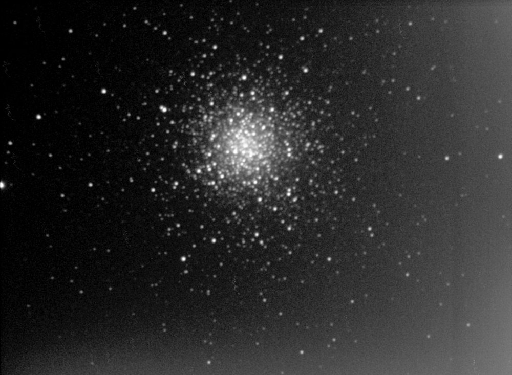

A l' aide, j'ai l' air d' une poule qui viendrait de trouver un couteau. :cry:
Je savais que j' étais nul en math, mais à ce point là... :rofl:
Je vous raconte. :)

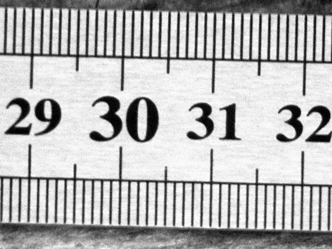

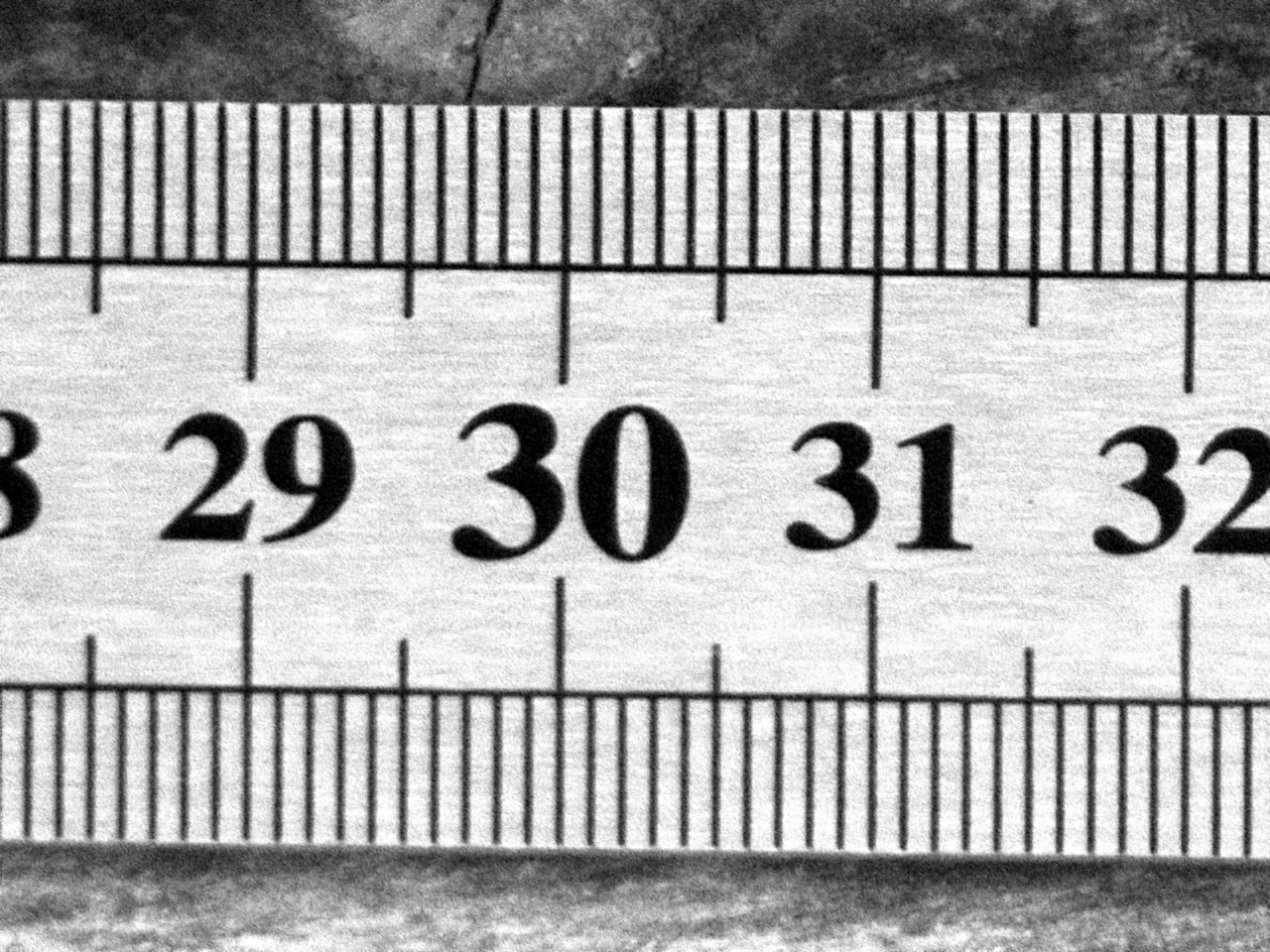

Pour tester différents champs pour me lancer dans le VA avec le C8, je me suis fait une petite expérience.
Première photo  : caméra seule , 36 mm de bord à bord de l' image. Bon ...
Deuxième photo : caméra avec barlow , 18 mm . Je retrouve bien un grossissement de 2, pas de problème.
Troisième photo : caméra avec réducteur 6,3 , 41 mm .
Et là, stupeur et putréfaction, je ne comprends pas le rapport  de taille entre ces deux images  !!!
Quelqu'un peut-il m' expliquer avant que je pleure ?
Je voulais en fait tester le champ en projection oculaire ( avec un  oculaire de 40 mm ) , d' où la quatrième photo. L' image n'est pas terrible parce que je tiens la caméra derrière l'oculaire à la main !  :be:
Mais question champ, ça me semble bien. Si je trouve une solution pour tenir la caméra derrière l' oculaire, ça pourrait peut-être donner quelque chose .
387772627_camerareducteur.thumb.jpg.6ee4fcef89357cf1bbae52eca162a99d.jpg821968091_cameraplus40mm.thumb.jpg.75de2d7b10a41ef908281928b72ba69a.jpg

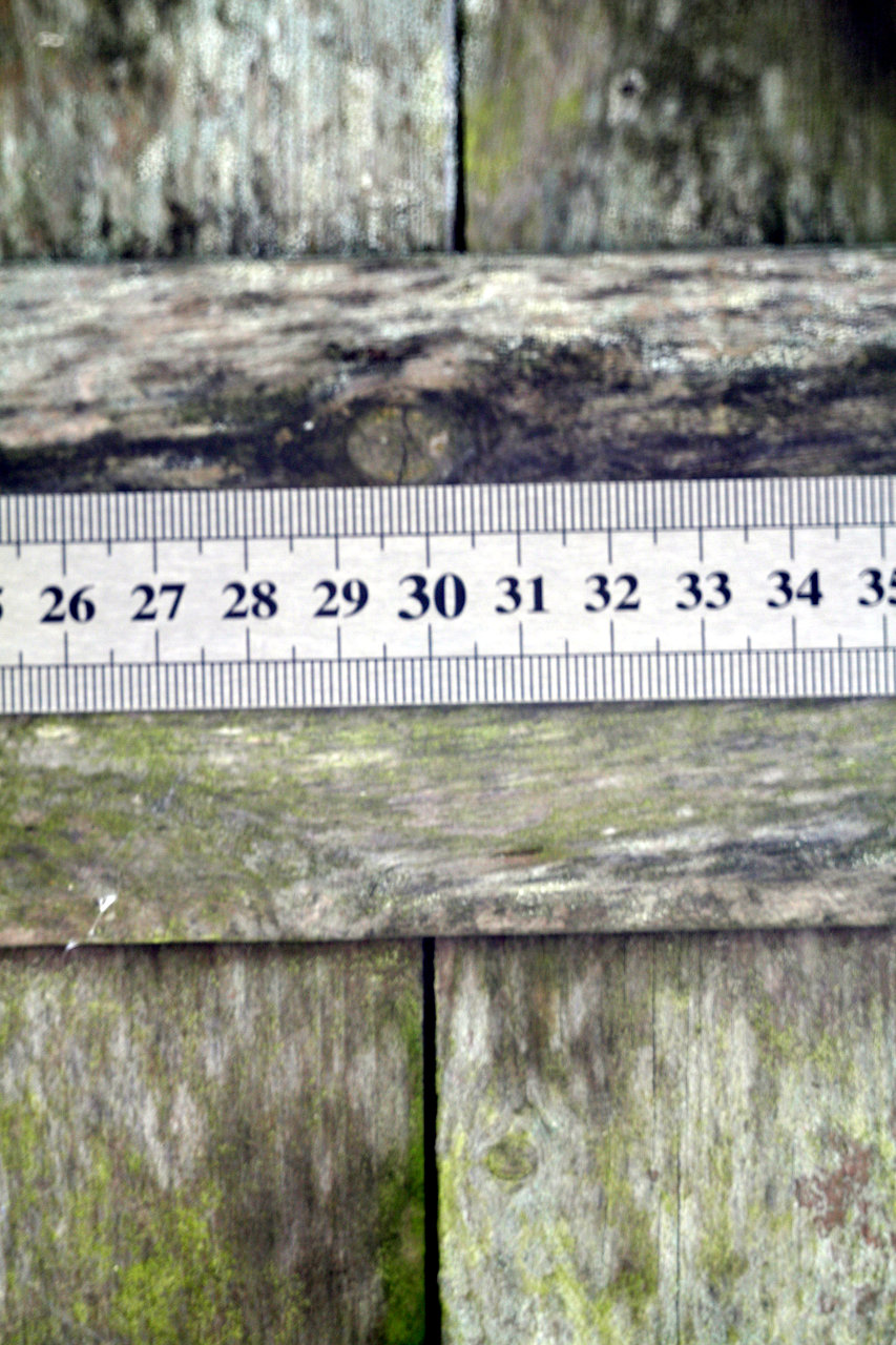

Je vous raconte.
Première photo  : caméra seule , 36 mm de bord à bord. Bon ...
Photo 3 : caméra avec réducteur 0,63 , 41 mm .
Et là, stupeur et putréfaction, je ne comprends pas le rapport de 0,63 !!!
Je ne vois qu'une chose: ta distance capteur/ RdF n'est pas la bonne...
Essaye de mesurer la distance focale de ton RdF: tu prends une lampe au loin et tu regardes ou le point de lumière devient le plus petit :)
Après, ce post peut t'aider à calculer la vraie réduction:

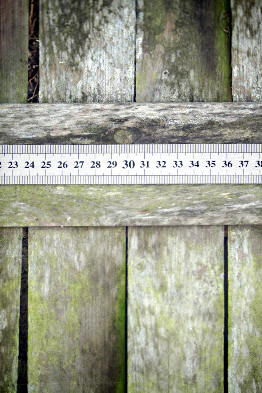

il y a 13 minutes, Ubuntu a dit :
Ce que je ne comprends pas, c'est qu' ayant fait la même chose avec l'apn, là je retrouve un rapport entre les deux images plus conforme au facteur de réduction.
Image 1 : apn seul.
Image 2 : apn avec réducteur.
Comprends plus rien ... :D
il y a 2 minutes, Great gig in the sky a dit :
Comprends plus rien
tu gagnerais à photographier un papier quadrillé
cela te permettrait en outre (ou en jarre comme tu veux) de vérifier une éventuelle coma
c'est comme ça que je vérifie les vieux objos

Chhut ne le dis a personne mais je pense que ton capteur rentre dans le po.
Refait un test .
Capteur camera et apn a la meme côte.
Simple questionde tirage donc pas le même rapport de réduction en plus ca fait un sacré différence apn 44 mm

il y a 9 minutes, Great gig in the sky a dit :
Euh, y' avait un vent à décorner les boeufs, une feuille de papier n'aurait pas tenu longtemps !
si tu veux faire du visuel à insister, il faut que tu sois plus imaginatif
tu la scotche sur une planche :tilt:
il y a 10 minutes, ouki a dit :
J' ai pensé à ça mais je n'ai pas vraiment de marge. :?:
Apn + bague T2 + adaptateur+ réducteur. Bon, ça c'est fixe.
Caméra + PO + réducteur. J'ai bien essayé de faire varier légèrement la distance caméra/réducteur, ça ne change pas grand chose.
Suis pas sûr de comprendre ce que tu veux dire ...
bonjour
Je suppose que tu parles du réducteur f/6.3 qui se visse sur la sortie du C8 ?
Pour comparer  les mesures  il faut mesurer les distances réducteur-capteur.
La position du capteur détermine la focale effective du C8.
Essaie de reculer la camera en mettant des tubes allonges, tu verras que le rapport change.
cf mes expérimentations au Labo VA
Avec la barlow c'est un coup de chance si tu trouves x2, car là aussi on fait varier la mise au point .
