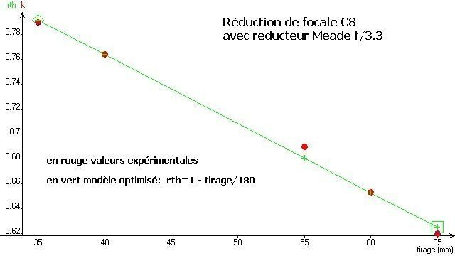

çà c'est avec le réducteur f/3.3 Pour un réducteur f/6.3 tu remplaces 180 par 220
Pour  avoir (avec la camera) le rapport théorique de 0,63 il faut placer le capteur à 81 mm du réducteur.
Sans tube allonge çà devrait correspondre à la 1ère mesure: tirage 35mm k=0,80
En fait tes mesures donnent 36/41=0,88 çà dépend de la position précise de la camera, ou alors la focale de ton réducteur n'est pas 220mm
Avec une photo de ton montage je pourrais t'en dire plus...

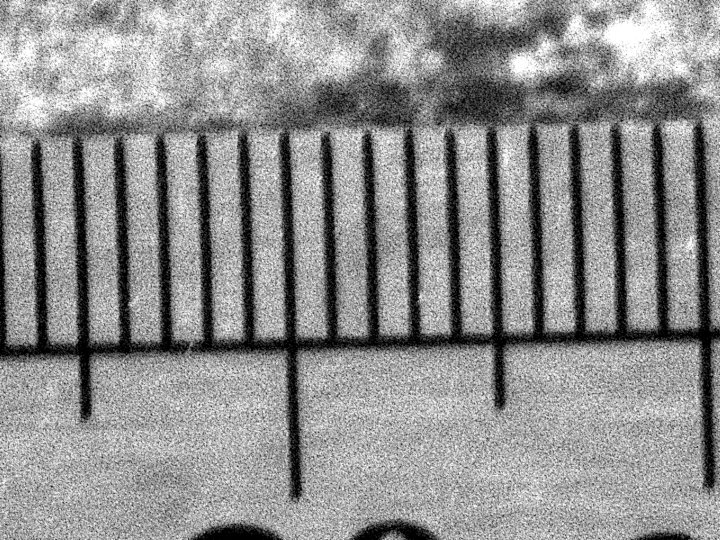

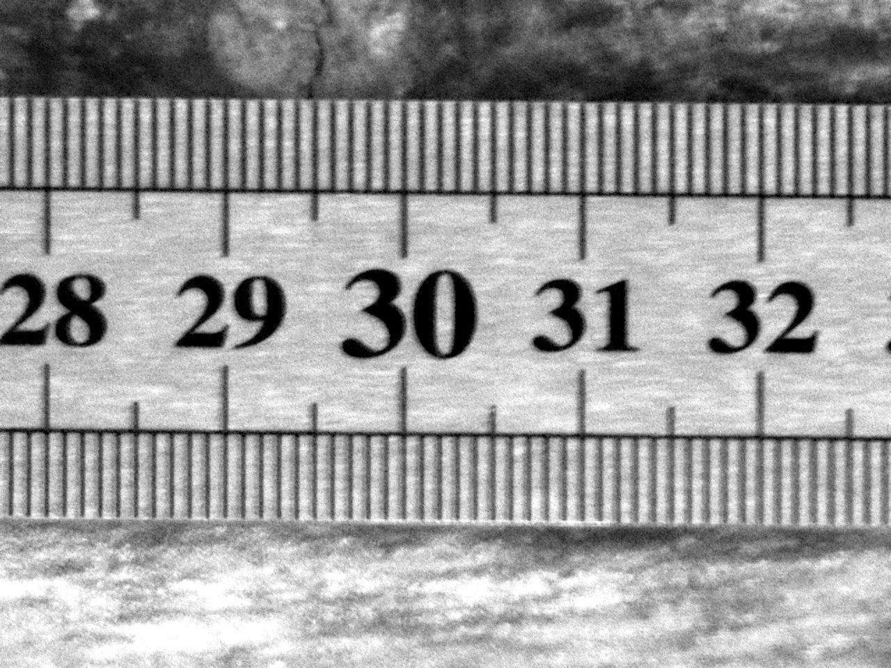

8Cool de revoir cette petite cam 🙂
ton c8 a une focale d'à peu près 2m, et il est ouvert à f/10
ça te donne ta première image.
avec la barlow, tu doubles la focale.
donc ton grossissement aussi.
c'est ce qu'on voit sur la seconde image.
le reducteur 6.3 s'appelle comme ça parce que l'ouverture résultante devient...6.3 pour un f/10 au départ (le piège est là)
Et donc ta focale devient f=DxOuv=200×6.3=1260mm
Soit 0.63 fois moins que l'originale.
Et il me semble bien qu'on retrouve ce rapport sur ta 3ème photo.

ben non ! 36/41=0,878 ...les chiffres sont têtus :)
Il y a 2 heures, pejive a dit :
arf, effectivement les fourbes
(j'avais pas compté, honte à moi)

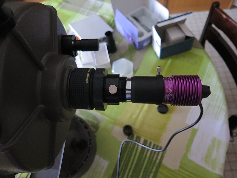

Je me suis souvenu que j'avais un vieux Radial Guider Celestron quelque part.
Et découvert en même temps la galère que ça doit être pour trouver une étoile guide avec ce machin dont je ne m'étais jamais servi ( acheté d'occase dans un lot ). :D
Bon, c'est pas encore ça mais on approche tout doucement.
Trouve pas de rallonge ... :confused:
Réducteur + radial guider + caméra.
Suite et fin, ou presque. :)
J'ai donc bricolé une extension avec :
Un porte oculaire ( et sa rallonge ) piqué  sur un télescope orange ( que Ouki n'a pas encore ! :) ).
Et un bout de tube en carton ( de rouleau de papier alu ) agrémenté de quelques épaisseurs de gaffer ( gris pour faire métallique :D ).
Ce qui nous donne monté :

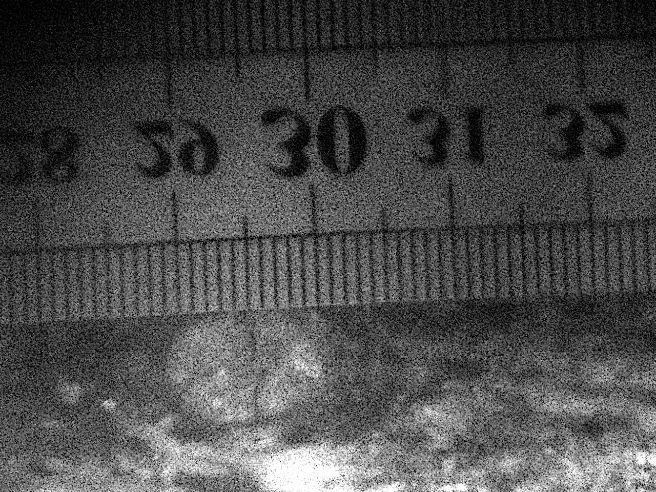

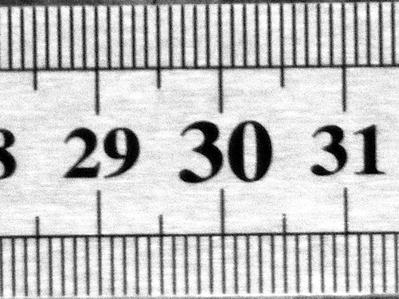

Images avec caméra seule et avec réducteur :
Résultat : 32 / 50 = 0,64 !
Et hop , vive le papier alu ! :D

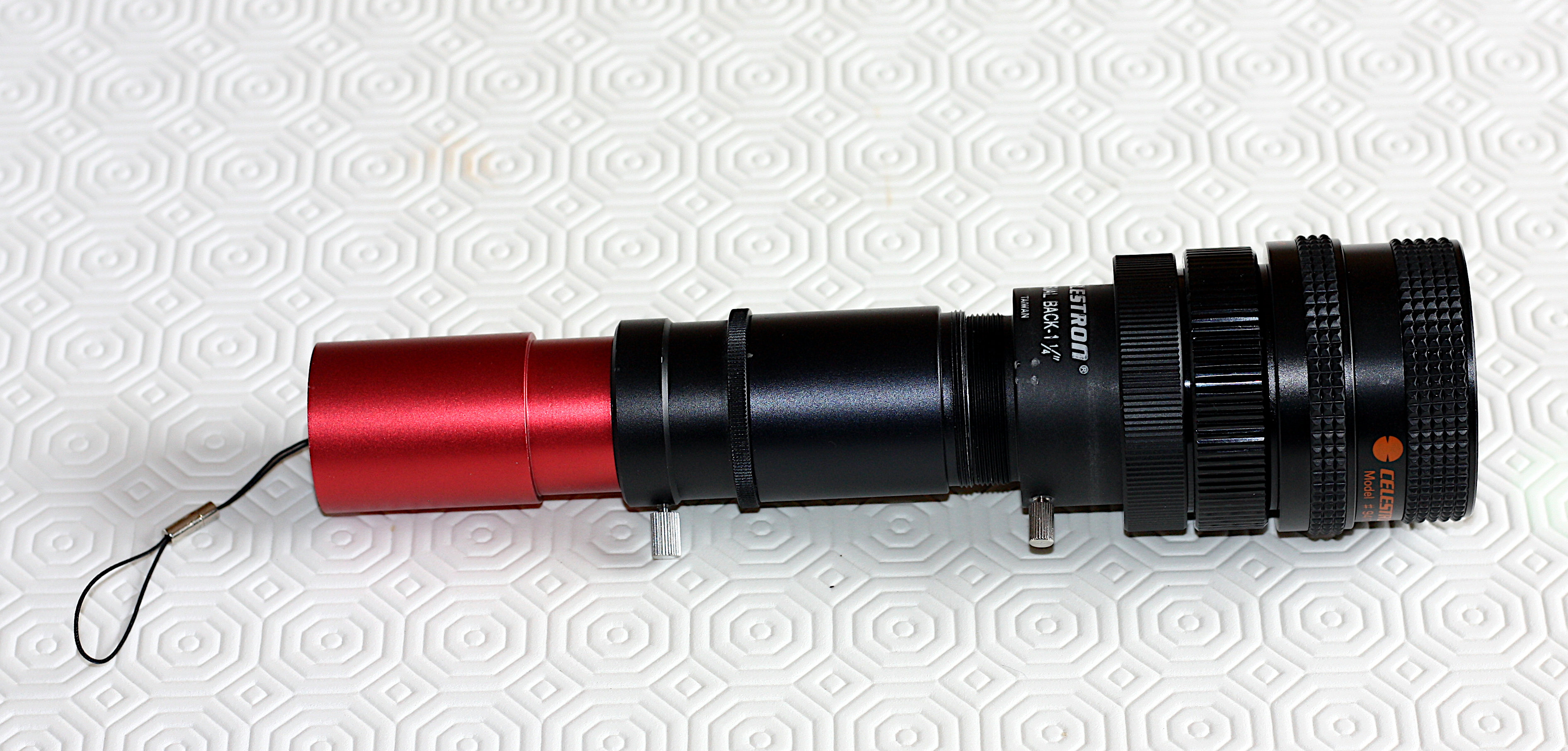

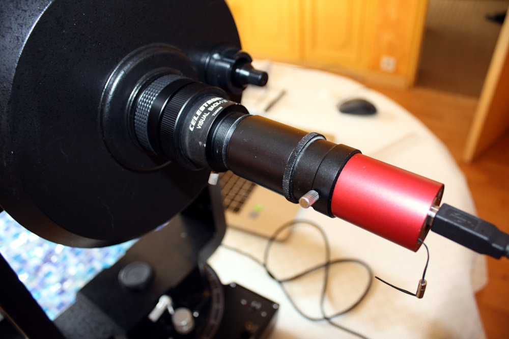

J' ai refait divers essais en essayant d 'utiliser tout ce que j' avais sous la main pour  gagner un peu de back focus et donc de champ.
Donc , dans l' ordre de la photo de gauche à droite :
Caméra  / Tube allonge de la caméra / Tube allonge bricolé / Visual Back / filtre Skylight ( qui me sert juste à protéger le tube des poussières ! ) / filtre LPR / Réducteur.
J' ai essayé de multiples combinaisons , avec ça, sans ça , etc.  Je vous épargne les photos .
Je mets juste les deux extrèmes :
Première  avec caméra, spacer et barlow x 2 ( pas sur la photo ).
Seconde avec la configuration de la photo ci-dessus.
J'ai eu un peu mieux de chaque coté avec un chouïa de tirage mais ça compte pas.
420312596_cameraspacerallongebaguelprreducteur.jpg.5bba2f040fd5fce3859db4d15a55ad01.jpg
En mettant tout bout à bout, j' arrive péniblement à une réduction de 0,56 ( 0,62 sans les deux filtres ).
Sans compter que le filtre LPR doit sûrement me bouffer de la luminosité.
Bref, pas très concluant. Remarquez, y 'a rien de scientifique, c'est juste une démarche empirique ! :D
Mais j' avais un peu de temps à perdre .   :)
