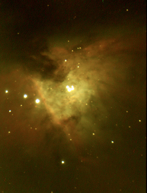

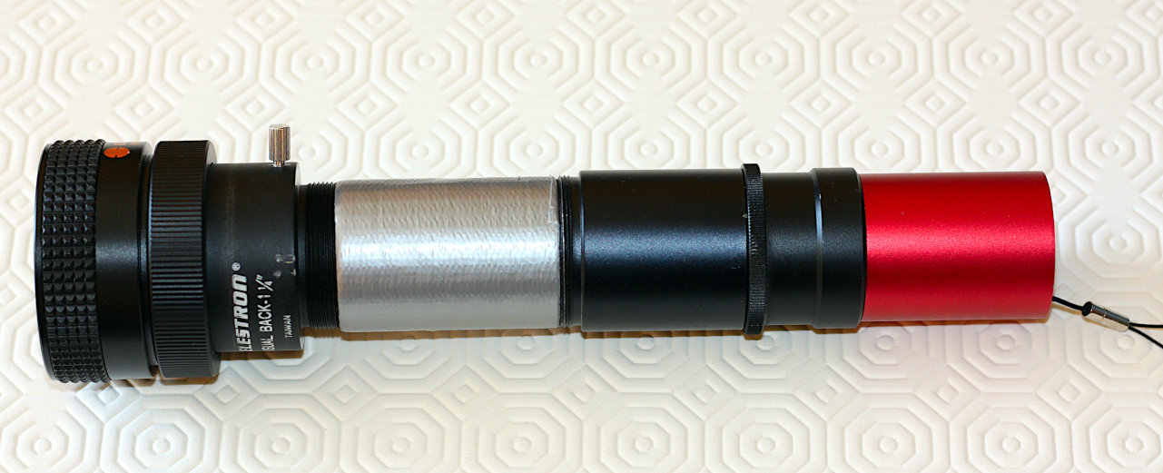

Une petite tentative vite fait d' hier soir avec mon extension bricolée.
Même s'il y a ce gain en champ, j' ai surtout compris que sans goto, ça allait être coton voire pénible pour du visuel assisté ... :confused:
Bon, je ferais du VA, Visuel Augmenté . :be:
Une image faite en 60 s  ( C8 / réducteur 6,3 / extension faite maison, voir au dessus / Risingcam 224 ).

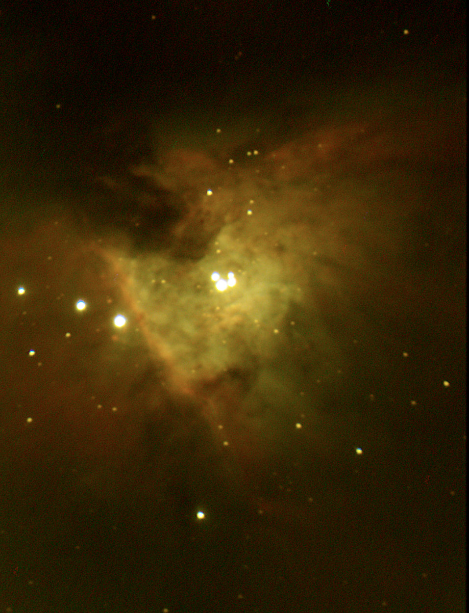

Je continue mes essais pour gagner un peu de champ et comme il me restait un tube en carton d' un rouleau papier alu et du gaffer, j' ai bricolé une autre extension maison. :D
Et tant qu' à faire , j'ai rajouté 5 cm. Je pense que c'est le maximum qu' on puisse faire, je suis presque à fond de manette pour la mise au point.
Donc C8 / réducteur 6,3 /  extension faite maison type 2 / Risingcam 224 ( 60 s ) .

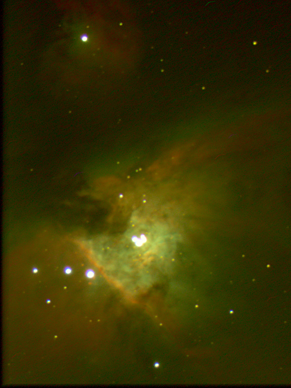

Ce qui pour résumer donne dans l' ordre ( je sais suis un peu lourd , mais moi faut que je vois !  :D)  :
C8 / réducteur.
C8 / réducteur / extension 1.
C8 / réducteur / extension 2.
Fin . :be:

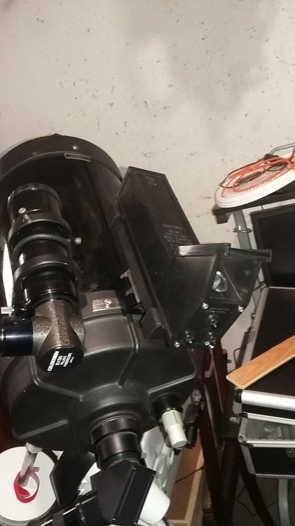

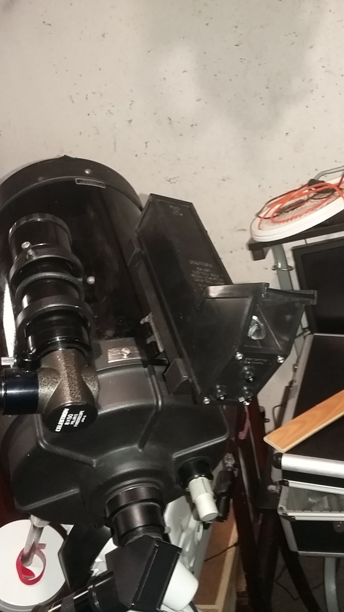

Fort de tout ça j'ai usiné une platine pour telrad bon le mien est customisé sur sabot chercheur
Avant
Après

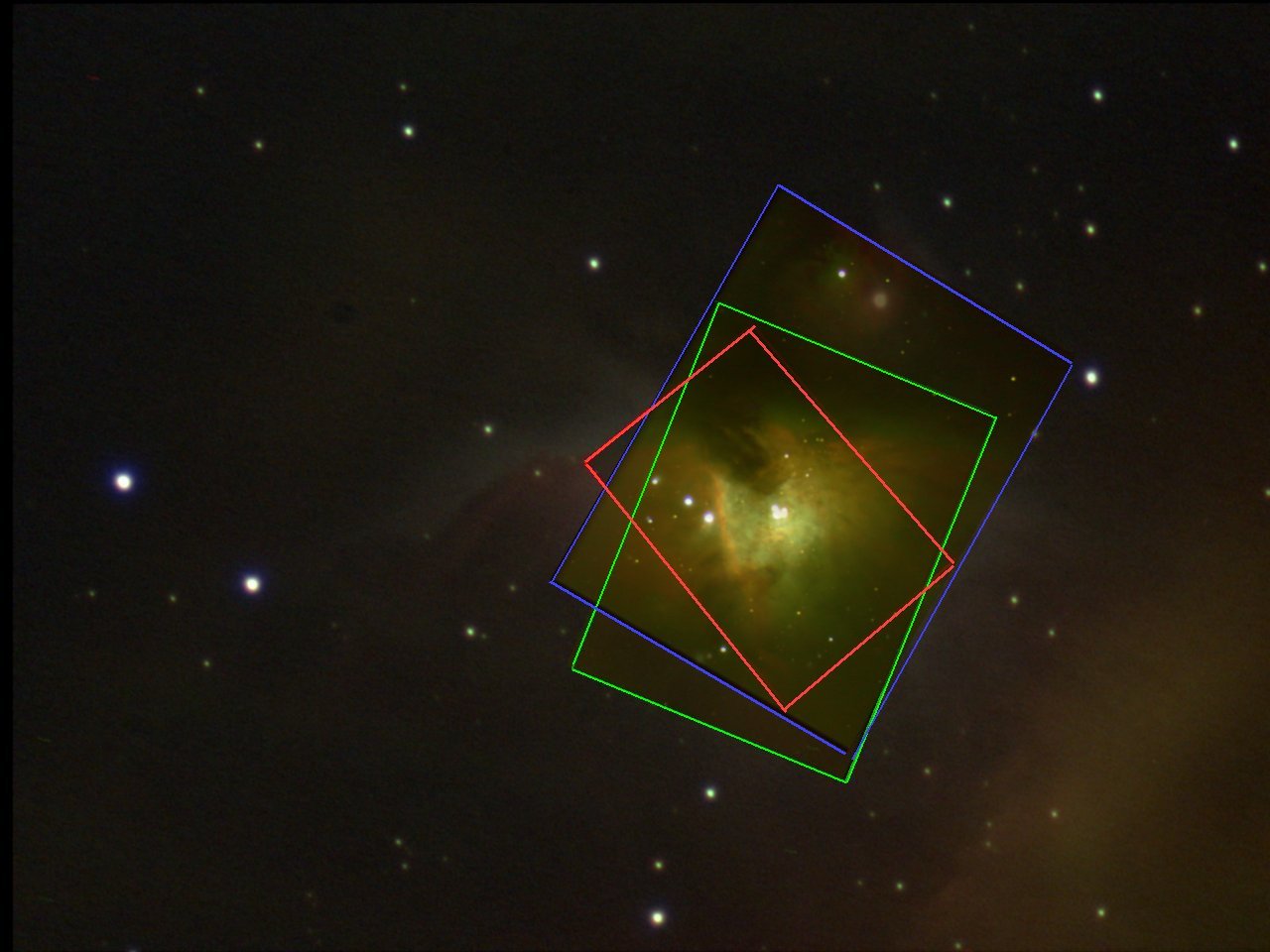

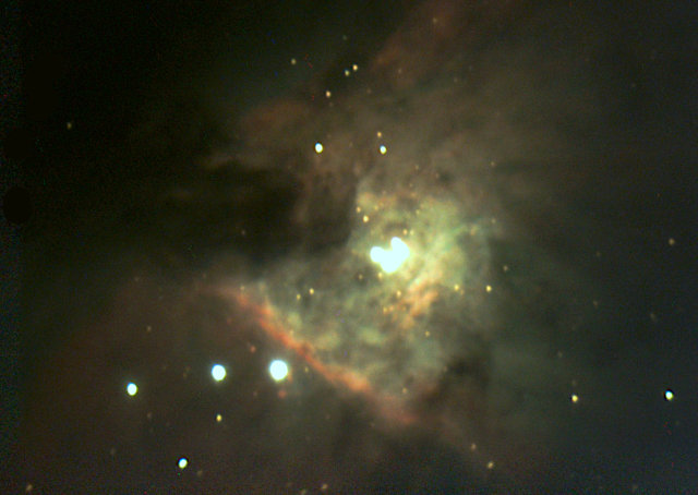

Le champ est trop petit pour qu' Astrometry.net le reconnaisse; donc j'ai comparé à une de mes photos pourries mais calibrées :)
Champ 10'x7' soit une focale de 1680mm à 10 mm près
Comme prévu çà sera chaud pour pointer un objet autre que M42 ou M31  sauf si tu es un adepte du cheminement d'étoile en étoile...
Ou alors viser dans le milieu de l'amas Coma ou de l'amas Virgo; avec un peu de bol tu chopes quelques galaxies; çà serait déjà un test intéressant pour savoir quelle magnitude tu atteins.
Deux solutions: visser un 2e réducteur f/6.3 sur le 1er ou utiliser un réducteur x0.5 sur le tube de la caméra
il y a 6 minutes, pejive a dit :
C 'est curieux ce que tu me dis là, ça ferait donc une réduction d' à peu près 0,83 alors qu' avec des essais que j' ai fait hier après-midi avec ma fameuse règle, je serais plutôt autour de 0,60 voire un peu moins .
Tu as mis la capture entière ou c'est un crop ? C'est du bin 1x1 ou du 2x2 ?
Je suis sûr du champ.
la longueur fait 604" pour 640 pixels soit 0,943 "/pix=4,57*10^(-6)radian
si bin 2x2 çà fait des pixels de 7,5 microns soit une focale  f = 7,5/4,57 =1640mm

Capture entière mais qui fait 1280 x 960.
Il y a deux fois la même mais celle du bas est croppée pour faire juste une comparaison entre les trois ( toutes réduites ).
Sûrement bin 1 x1 , je n'ai pas touché à ce paramètre encore un peu étrange pour moi ! :D

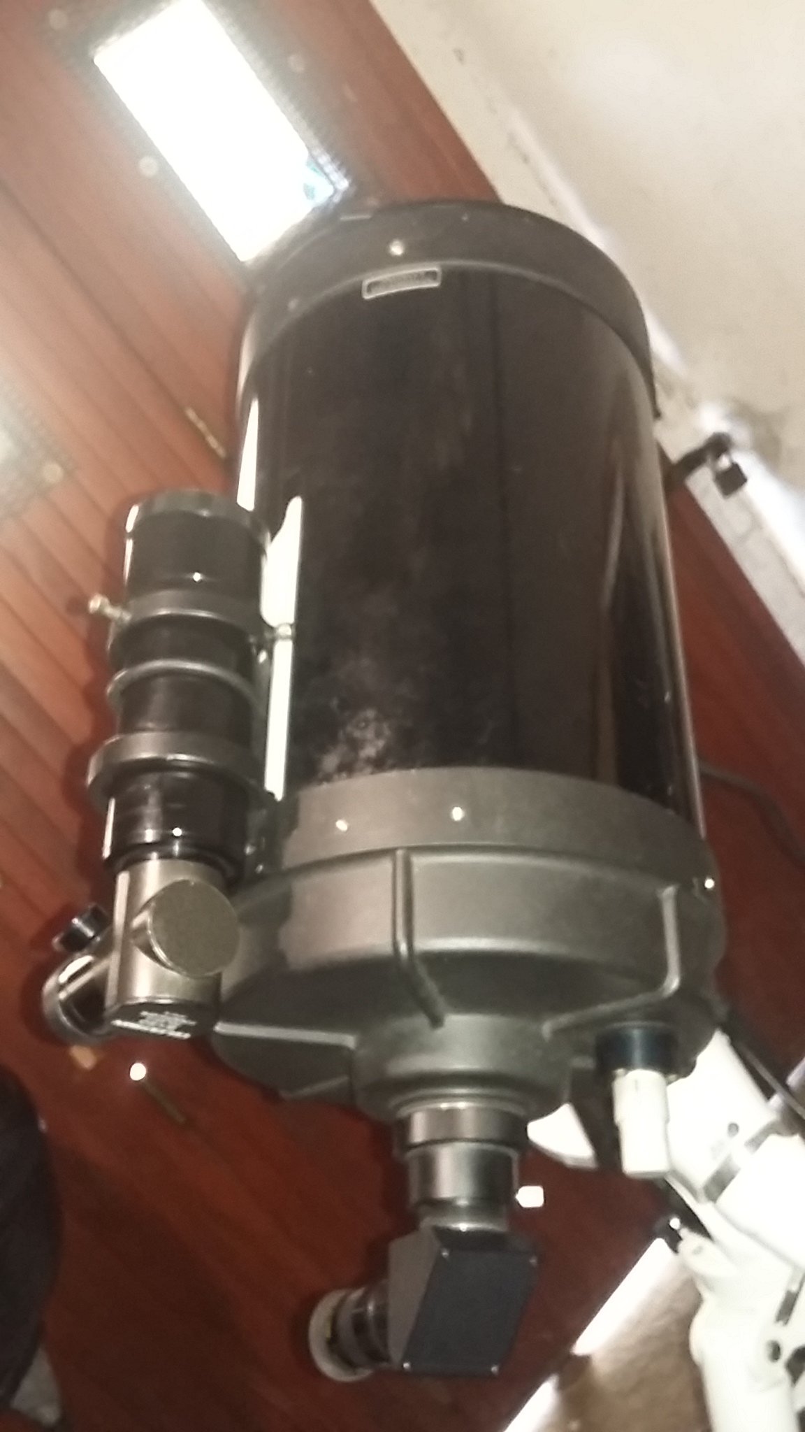

Et une photo du bricolage
La 3e solution (rectangle bleu sur mon montage)semble la meilleure: 12,8x9,6'
ce qui fait une focale de l'ordre de 1290 mm
Tu peux toujours tenter de rallonger un chouia
Le 25/03/2019 à 15:06, pejive a dit :
fais voir la version non croppée avec l'extension 2 pour affiner les calculs
C'est celle du haut, je la remets ( avoue que t' aimes bien compter ! :D ):

J'ai hâte de voir le résultat de Pierre.
Avec cette allonge normalement tu dois passer.
0,6 semble cohérent.

Du papier alu pour récupérer le rouleau en carton.
Un peu de gaffer.
Et en espérant ne pas avoir de frais pour m'être coupé le doigt avec un scalpel comme j' ai failli la première fois.
