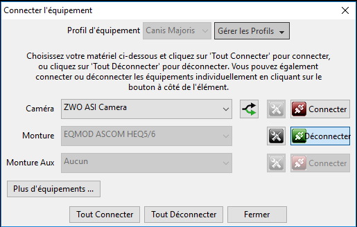

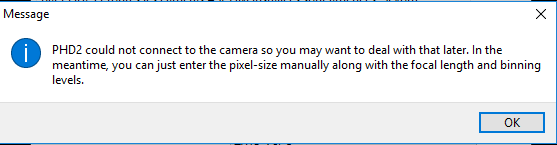

Bonjour/Bonsoir à vous, j'ai un sérieux problème avec mon logiciel d'autoguidage (PHD2Guiding), avec ASICAP, pas vraiment de problème, la caméra est bien détectée mais avec PHD2G pas moyen, ma ZWOASI120MMMini ne se connecte jamais et n'est pas détectable, la monture, elle, l'est. Help me please !
Merci à vous si vous arrivez à m'apporter l'aide nécessaire pour régler mon problème et m'avancer dans ma démarche.
