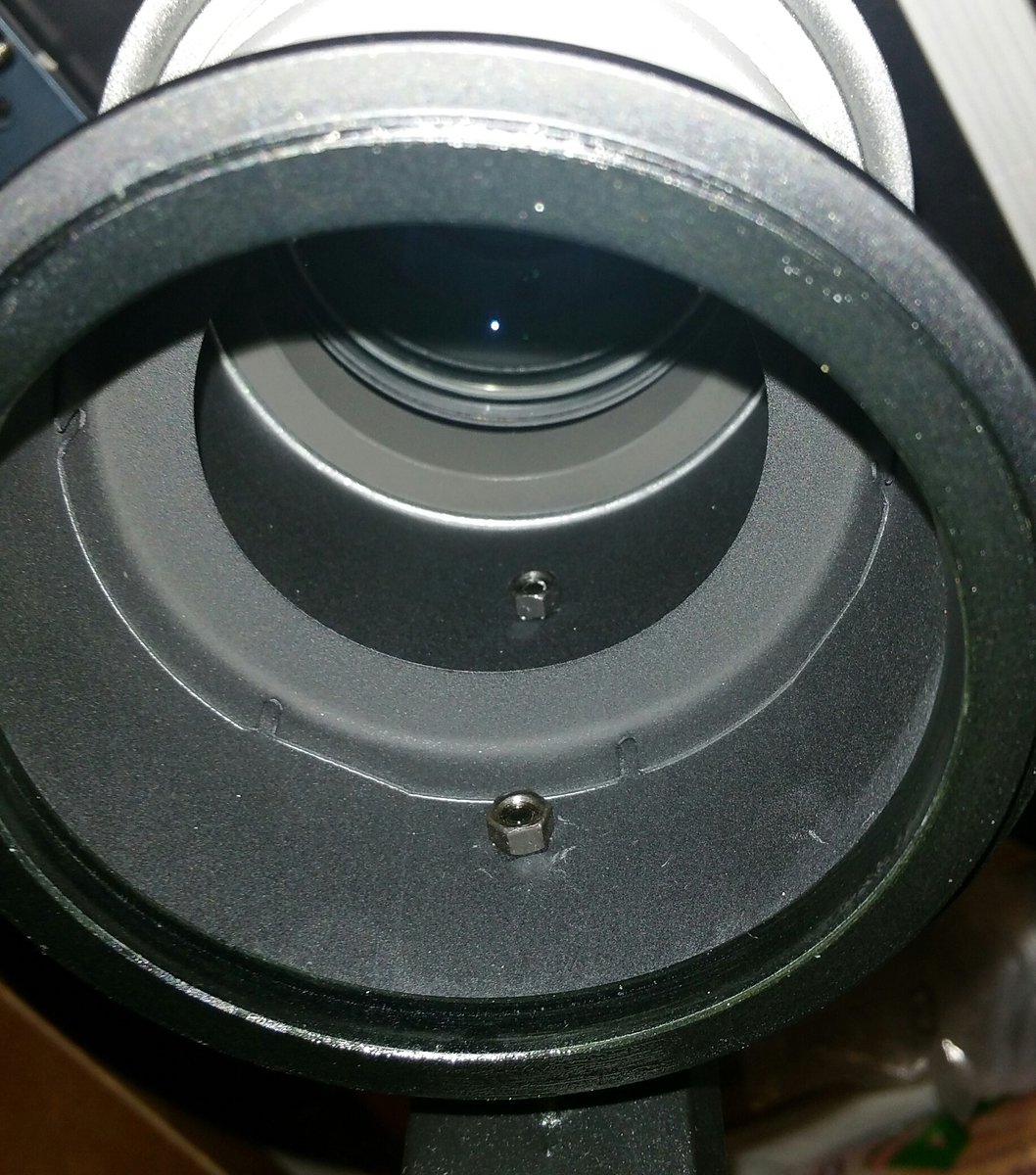

Hello,
oui tout à fait.
Il y a 2 écrous à dévisser à l'intérieur du tube (il suffit de dévisser le porte oculaire).

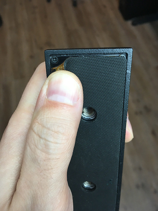

Sous le pieds, la surface anti adhérente peut se décoller sur les 4 coins pour avoir accès à 4 petits vis cruciformes pour les contre écrou.
Une fois enlevé, tu peux les remplacer par ces colliers 100mm à 25€ ;-):

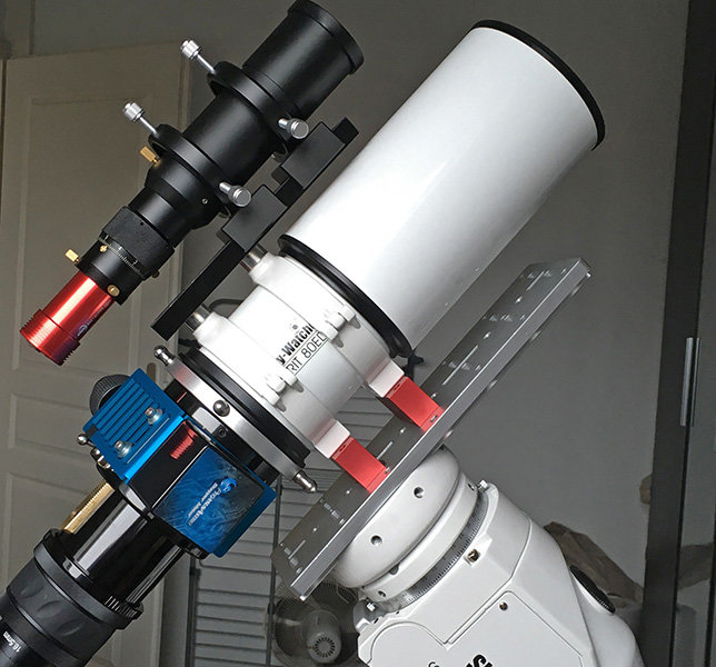

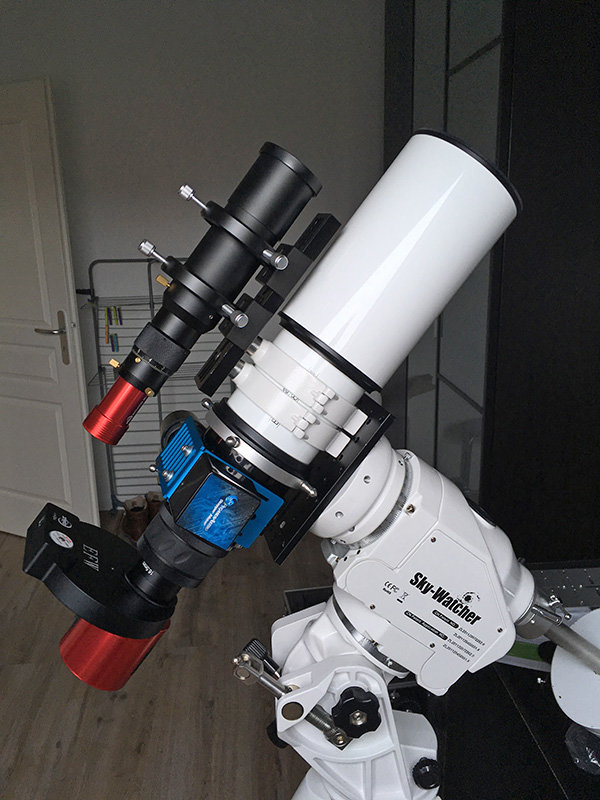

2 types de montages possibles
A2.thumb.jpg.b651ddcb4ccfdef7ddc5f4837b813e39.jpgA3.jpg.9788a269c9ca3063abc30c8f325c24c3.jpg
Bonne chance ;)

J'en profite pour te poser une autre question : Je vois que tu as motorisé ton PO. Je cherche un système de motorisation également, lequel as tu sur la photo ? Tu en es content ? Ou puis je me le procurer ? :D

Hello,
j'utilise le boitier Pegasus ASTRO.
Il faut prendre le Kit Moteur Simple à savoir :
1. Le boitier DMFC Pegasus Astro
2. Le moteur simple
A 300e le tout : https://www.telescopes-et-accessoires.fr/fr/boitiers-de-commande/2004-boitier-de-gestion-de-mise-au-point-dmfc-pegasus-astro.html#/pgkitmoteur-kit_moteur_simple
J'en suis encore à ma phase de tests mais les premiers résultats sont encourageants oui :-).
Il faudra pour le fixer acheter 2 vis M4x40 sur Bricovis par exemple en INOX A2:
https://www.bricovis.fr/std/vis-tete-cylindrique-hexagonale-creuse-3.php#Grille
Tu cliques sur "entièrement filté" puis sur INOX A2" puis il faut choisir 4mm e diamètre et 40mm en longueur.
Prévoir d'utiliser en plus des rondelles livrées avec le PEGASUS 1 ou 2 rondelles en plus en M4 car la longueur idéale est 37mm vs 40mm sur le site. Il faut donc utiliser les rondelles pour réduire légèrement la longueur des vis de 40mm à 37mm.

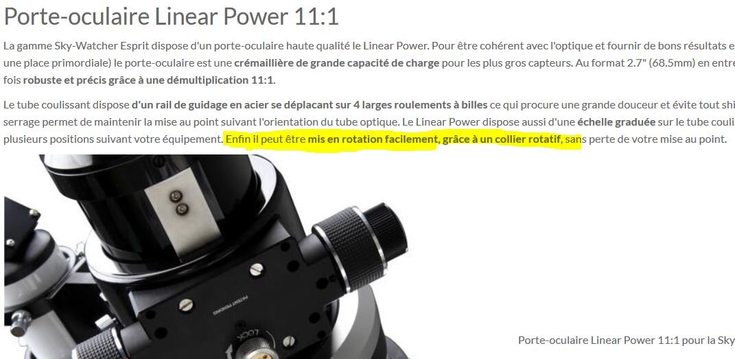

Le 05/03/2019 à 19:02, HAlfie a dit :
Il se dévisse depuis où le PO ? J'ai desserré la bague alu qui ressemble à un gouvernail et je m'attendais à pouvoir faire tourner le PO, rien du tout... La lunette est chez moi depuis 48 heures, je vais attendre un peu avant de la casser !
Merci !
Modifié par krotdebouk
Bonjour Krotdebouk,
normalement juste en dévissant complètement le gouvernail et en tirant un peu sur le PO il devrait venir, peut être qu'il est un peu grippé... essaye de le faire tourner dans un premier temps pour être sur de ne rien casser.
Bingo ! Je m'attendais quand même à une rotation du PO nettement plus fluide une fois cette bague desserrée et donc je n'avais pas osé forcer un peu.
