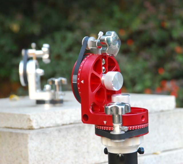

Je suis tombé sur ces montures qui ont des caracteristiques intéressantes:
Monture Hercules 4"
HTB1GSNsXTjxK1Rjy0Fnq6yBaFXab.jpg_640x64
Spécifications techniques:
Produit taille: 4"
Montage poids:: 1500g (Sans trépied et Extension pier)
Dimensions du produit: 120*130*180mm
Capacité de charge utile: 20 kg
Au bas de Vis de montage trou: 3/8
Vis de montage trou de fit queue d'aronde pince: M8 trou distance (35mm paire, 70mm paire)

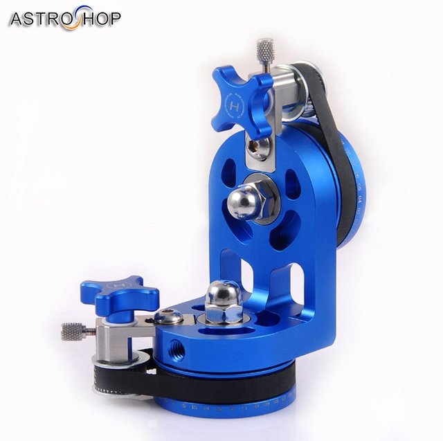

Et sa petite soeur:
Monture Hercules 2,5"
HTB1wNVYXUvrK1RjSszfq6xJNVXa5.jpg_640x64

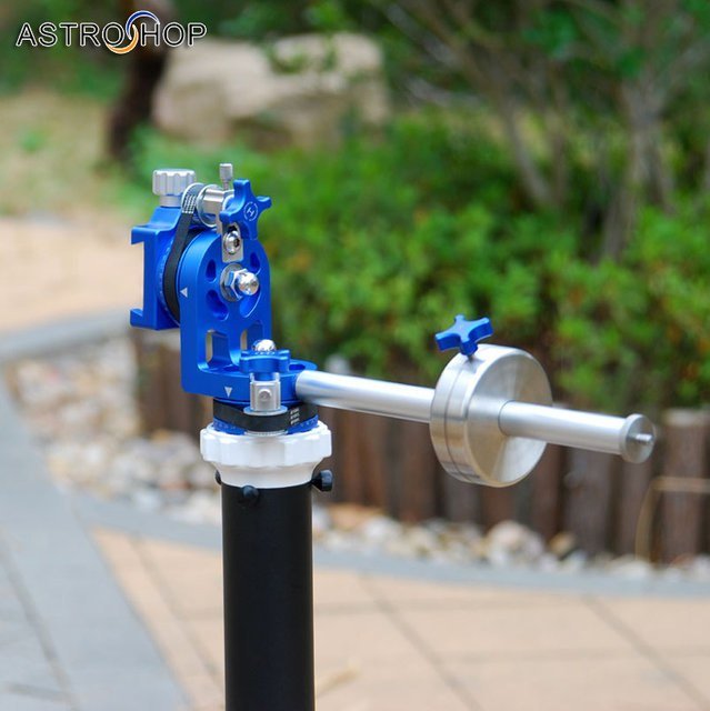

Avec possibilité d'ajout de contre poids
HTB17080XPzuK1RjSspeq6ziHVXaV.jpg_640x64
Montage Poids: 850g
Capacité de charge utile: 10 kg
Montage Dimensions: 80*105*140mm
Vis de montage trou de fit queue d'aronde pince: M8 trou distance (35mm paire)
Les caracteristiques ont l'air interessantes, mais ça me semble un peu enjolivé, mais l'idée est interessante.
Quelqu'un connaît-il ce style de monture à courroies? Qu'en pensez-vous?
Oui je ne connaissais pas.
C'est bien une azimutale à mouvements lents entrainés par courroie, non motorisée ?
Vis3/8 pour la fixation sur le pied, me parait bien léger pour une capacité de charge de 20 kg....
Intéressant, mais je ne suis pas sûr que la friction sur la molette secondaire  soit aussi fine et douce que AYO de AOK maintenant celle-ci à le mérite de la démultiplication.

Ce qui me dérange dans cette conception est le risque de se coincer les doigts entre une courroie et sa poulie.
Aucune protection par des carters.
Si tu as 2 ou 3 doigts sur la poulie, il y a peu de chance que tu mettes les 2 autres derrière la courroie quand même.... ou alors, "pour voir" :lol:
Moi ce qui me ferait peur c'est de suspendre 20kg sur ce truc qui me parait un peu frêle.... j'y mettrais pas un C8 avec ses 5 kilos !

Les graduations en azimut/altitude sont bizarres (51, 52......) ????
° farenheiht ? :be:
sur les images au début du post on voit des écrous borgnes sur les axes de rotation
sur les sites proposés par les renvois on voit des écrous moletés
pourquoi cette différence ?
comment se fait le blocage en rotation ?
par ailleurs, ils annoncent différents diamètres de  2,5, 4 et 6 pouces
mais ça n'a l'air d'être que le diamètre des grosses poulies et pas celui des palier
