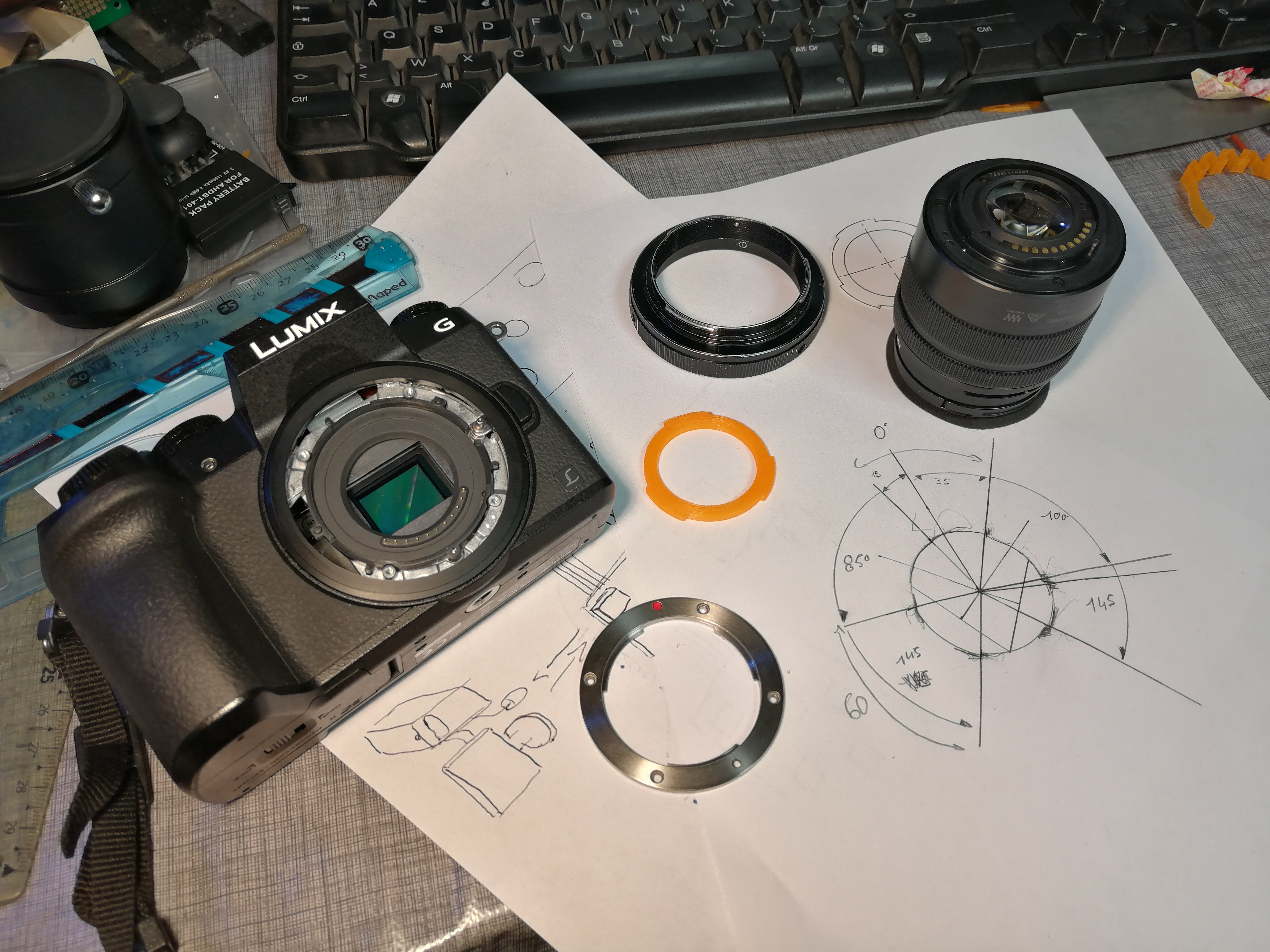

Si comme moi vous possédé déjà une bague d'adaptation  T2 vers un quelconque appareil photo a objectif interchangeable et qeu vous en voulez une pour un appariel m4/3 voila la solution IMG_20190228_202712.thumb.jpg.58cc6d43bef962c7061aa08b38818a78.jpg
Elle est entièrement fonctionnelle, le système de verrouillage d'objectif de l'appareil fonction.
Pour ceux que sa intéresse, sur l'image du déçu en voit les angles des trois dents de fixation (elle ne sont pas de la même taille, ni parfaitement a 120° les unes des autres)
