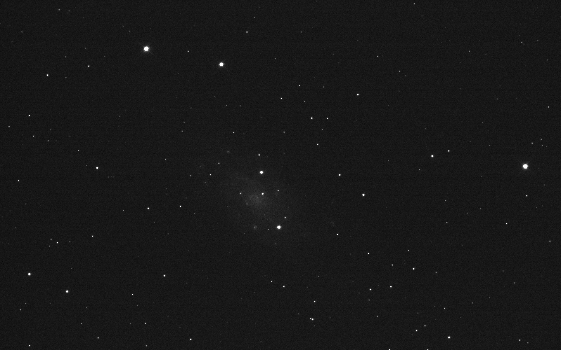

La belle NGC2403 étant bien positionnée dans le ciel, j'ai pu profiter des 2
dernières belles nuits du 26 et du 27 Février pour faire quelques heures de
captures.
Voici le résultat avec en premier une brute de 5 secondes puis l'image finale
traitée.
Il me faudra attendre une prochain nuit pour lui ajouter un habillage couleur...
Setup :
Newton Orion Optics 300 mm F/D 4, sur EQ-6
Correcteur de champ TS-Optics MaxField NCC, réduction 0.95x
Camera QHYCCD QHY174 M refroidie à -20°C.
Pose unitaire de 5 secondes, Gain = 375;
3744 images brutes.
Darks.
Pas de Flat.
Tri manuel.
Registration avec DeepSkyStacker en Drizzle 2x.
Traitement et finition avec Iris + Photoshop.
Images à 100%.
Albéric

Elle est très belle Albéric, très fine. Et effectivement, vue la brillance surfacique ton résultat est remarquable ! Marche bien ce nouveau setup. :)
JF
Modifié par jeffsimo
Superbe prise!
Le traitement est bien propre, cela doit etre un plaisir de bosser avec la 174mm!
Et ton correcteur à l'air de faire le boulot...
Cette Galaxie est superbe!
Merci Jeff Vlaams59 et Stéphane !
Franchement j'avais un peu appréhension avant de commander ce correcteur quasi-inconnu.
Mais il est parfaitement adapté à mon setup et suffit amplement pour les capteurs de la 174 et
la  294 donc aucun regrets !
Il y a 15 heures, exaxe a dit :
Oui Stéphane, c'est désespérant de voir qu' hormis l'IMX290, il n'y a toujours rien de
crédible pour prendre la suite de l'IMX 174 qui n'est plus tout jeune !  Seul le capteur de la
QHY2020 pourrait le remplacer mais  le prix est autrement plus élevé !
Albéric
