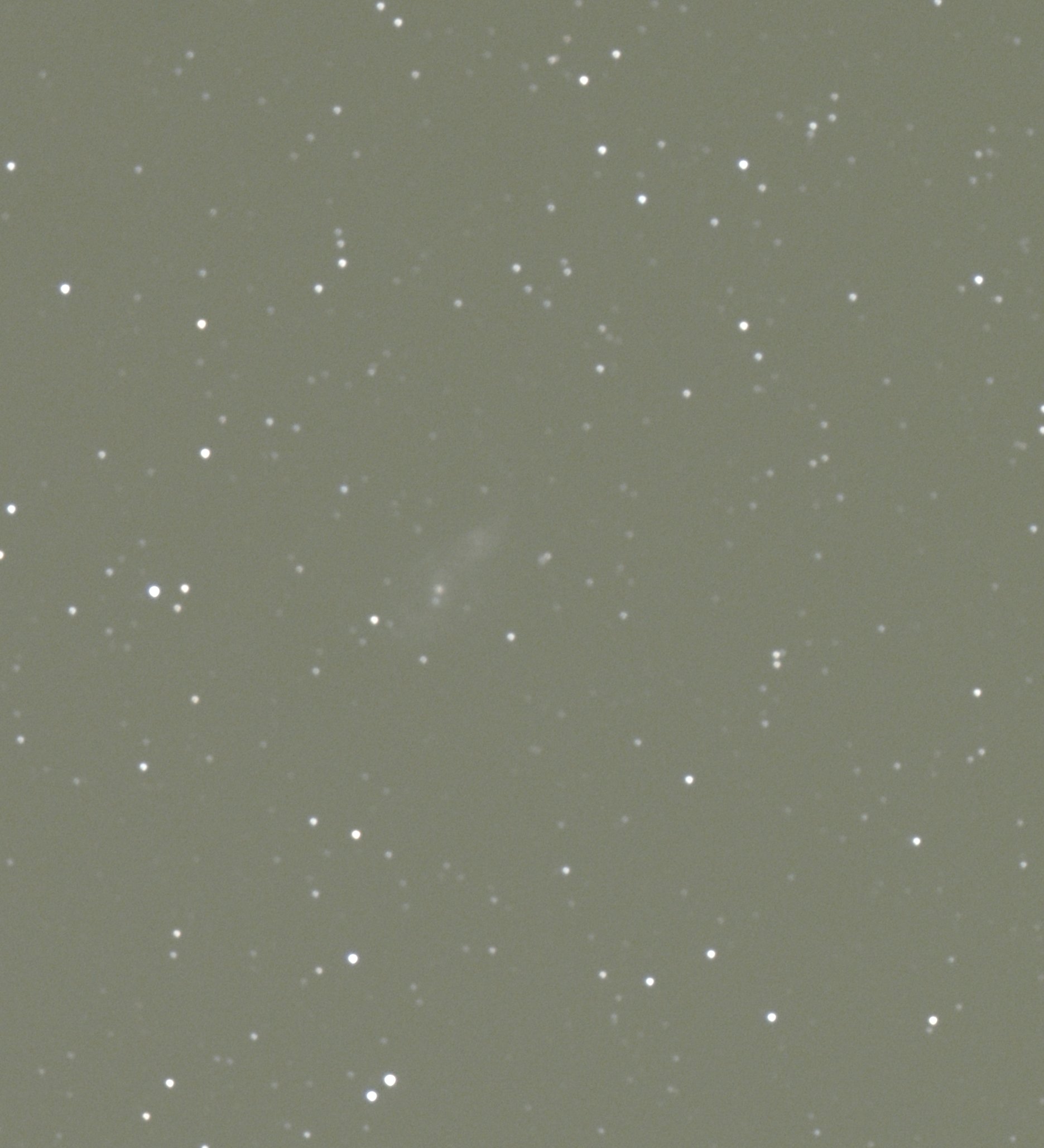

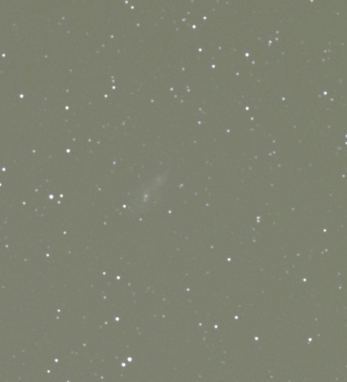

Instruments  :  Lunette CFF  105 mm F/6 sur monture Advanced VX Celestron
Caméra : Altaïr 183C PRO 20mp USB3.0 Couleur
Objet choisi : NGC 2207
Logiciel de capture : Sharpcap Pro 3.2
Logiciels alignement, prétraitement : Deepskystacker
Finitions : Photoshop
Capture : 17 images de 30 secondes
Master Dark
Pas de flat, pas d’offset
1)      Après traitement sous Photoshop, j'obtiens la première image, bien terne…

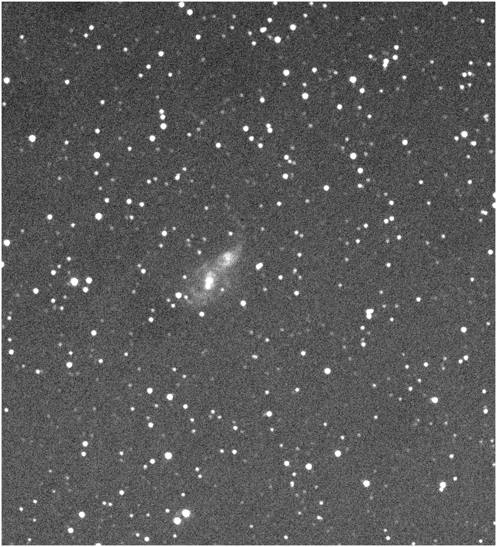

1)      J’ai ouvert l’image dans le logiciel Audace et en jouant sur les seuils puis en passant en niveaux de gris, j’ai pu mieux faire apparaître les deux galaxies et, malheureusement, un effet neigeux un rien disgracieux. Cependant je me demande si malgré le peu de diamètre et de focale, cette configuration ne me permettrait pas de suivre des Sn…

Je pense quand même que tu devrais mettre un réducteur de focale... F6 c'est énorme... surtout si tu veux faire du live stacking...

Le 1/3/2019 à 18:10, Vivlepic a dit :
Je pense que tu fait fausse route en faisant comme ça.
tu peux tout faire avec Sharcap.
DSS aligne mais c'est uniquement un logiciel de pretaitement tu repasse ensuite sous photoshop tu perd un temps précieux.
Crois moi (nous en fait) fait tout sous sharcarp comme tu ne fait pas d'ultra rapide ( vu tes 20 megapixels) ca passe.
empile et fait tes réglages sous Sharcap embellit un peu ensuite si tu veux mais pas grand intérêt.
mais surtout continu tes resultas sont encourageant.
Ouki
Merci pour ces conseils éclairés et éclairants ;).
En fait, je pense avoir gardé mes vieilles habitudes, acquises au cours des années 90.
Je vais tâcher d'évoluer.
Cela dit, le paramétrage de Sharpcap pour observer comme tu me le conseilles m'échappe encore un rien !
J'espère que tu vas mieux.
Bon ciel.:)
Invité ouki
Merci oui je vais un peu mieux mais j'attends un peu pour le Marathon :rendu:
En fait tu l'utilise déjà pour faire ton réglage de temps si j'ai suivi.
Tu as juste a regler ton histo aux petits oignons en meme temps.
Tu peux faire des darks.
Faire quelques réglages supplémentaires contrastes gamma etc.
Prénd  toi une petite heure .
Tu oublie dss et photobidule.
Amuse toi a empiler sur une cible lumineuse  tire sur les curseurs d'histo tu vas voir .
Il est tout a fait possible de faire de l'observations meme en direct sur une seule image sans stacker.
Pas besoin de toucher a tout les curseurs dans l'immediat fait simple.
Tu vas voir c'est génial
C'est l'essence du Va 》simplicité 》 résultats immédiat.
A pluche
