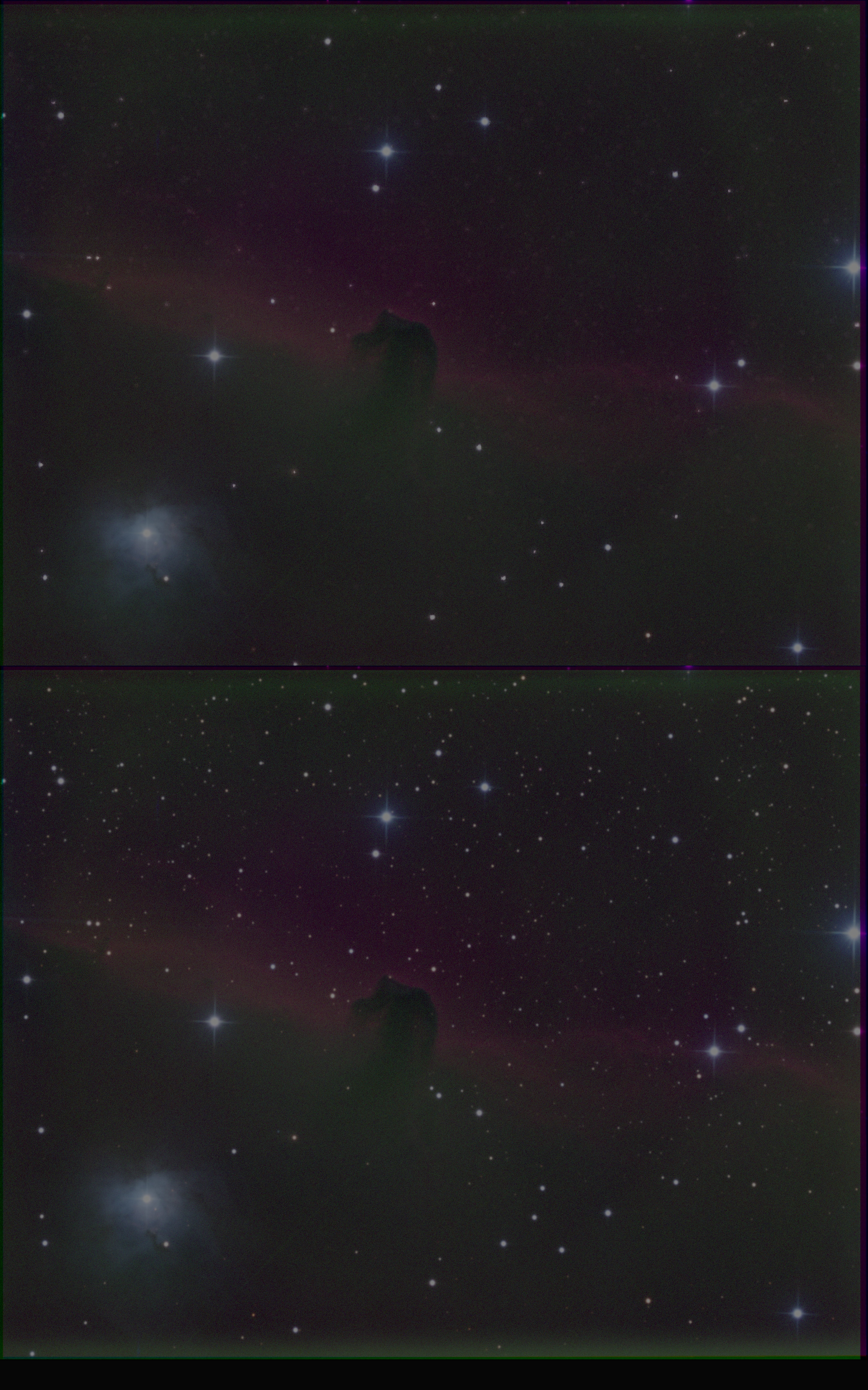

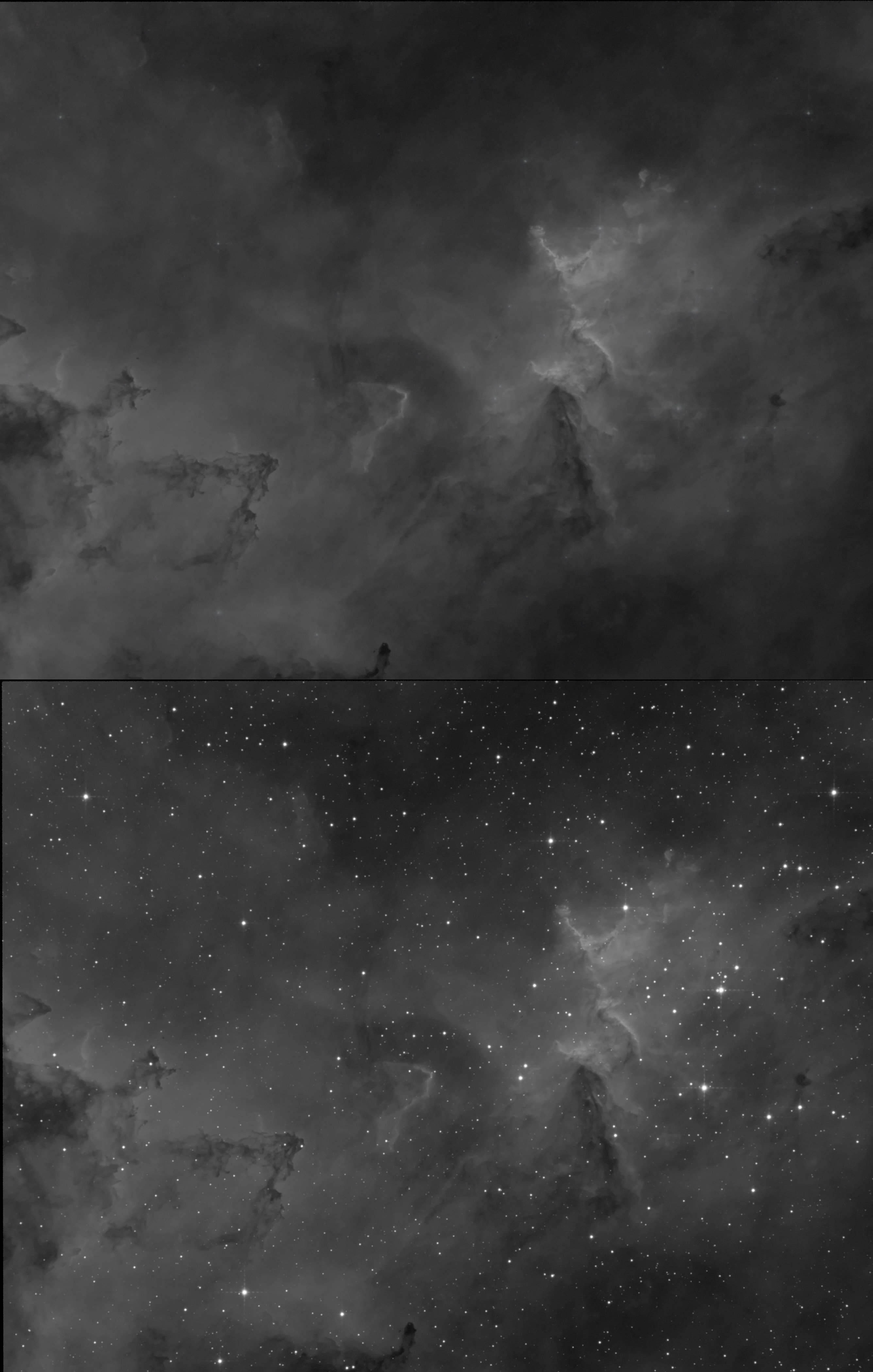

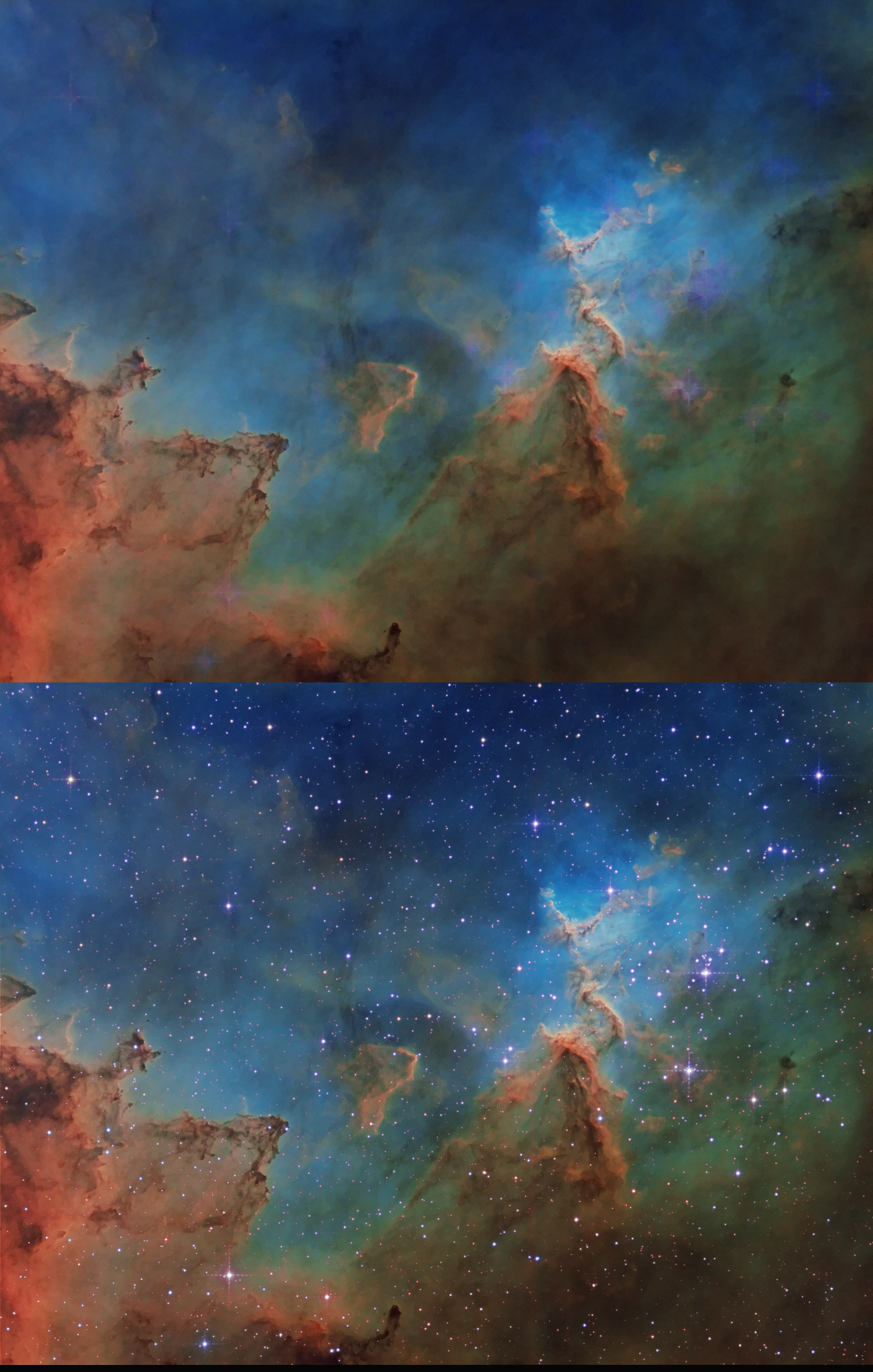

Sur des images finies, ca marche pas mal surtout sur des images de bonne qualité (mais quand l'image est finie le starless n'est plus très utile 😁) : les 4 premiers comparatifs ci-dessous :

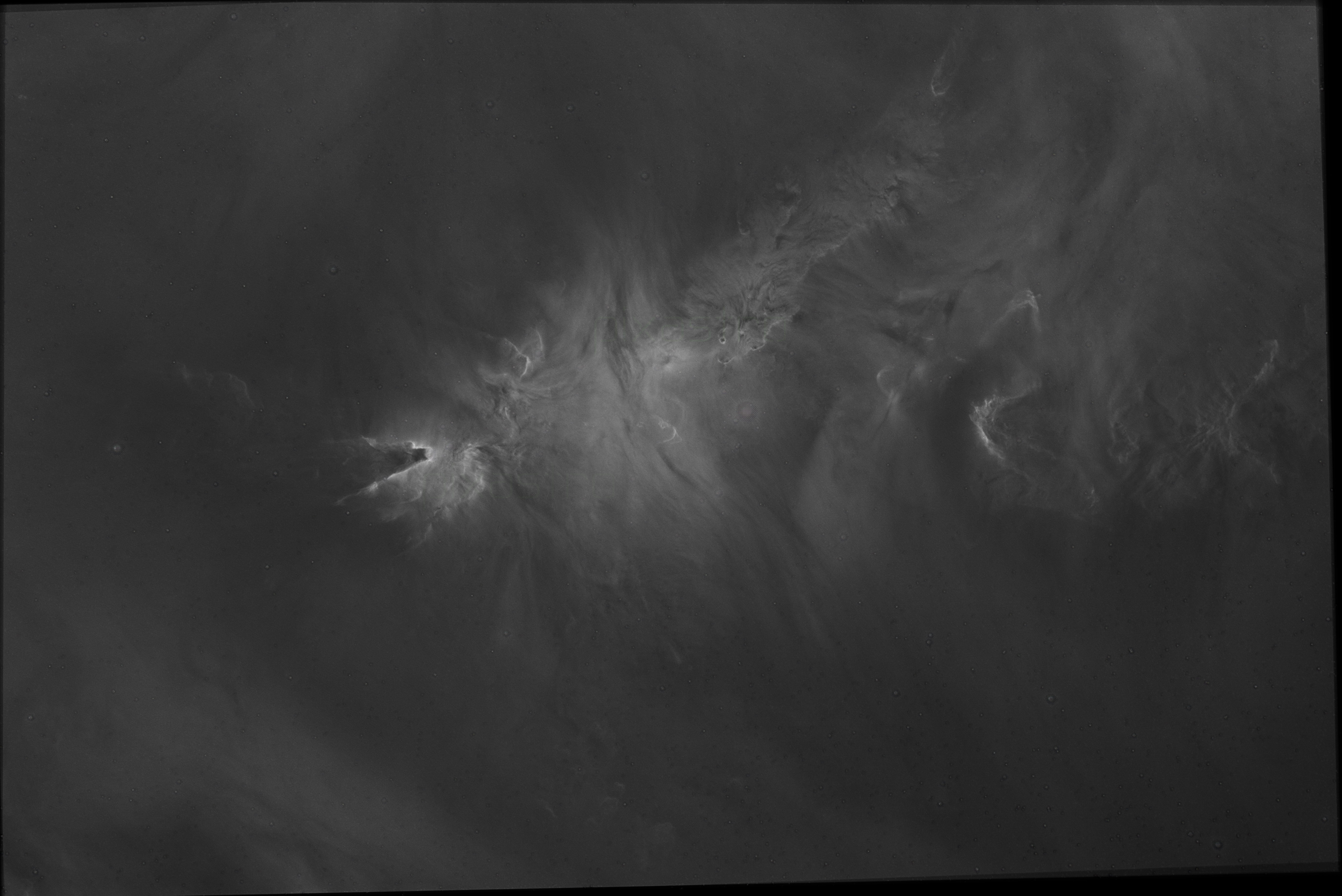

Contrairement à ce que je pensais, ca marche aussi sur des monochromes, ci-dessous dans le cas d'une image Ha étirée par Siril et aussi un peu derrière par PS.
Je pourrais donc tirer encore un peu dessus sans affecter les étoiles, mais j'aurais préféré pouvoir le faire encore plus tôt dans la montée d'histo :

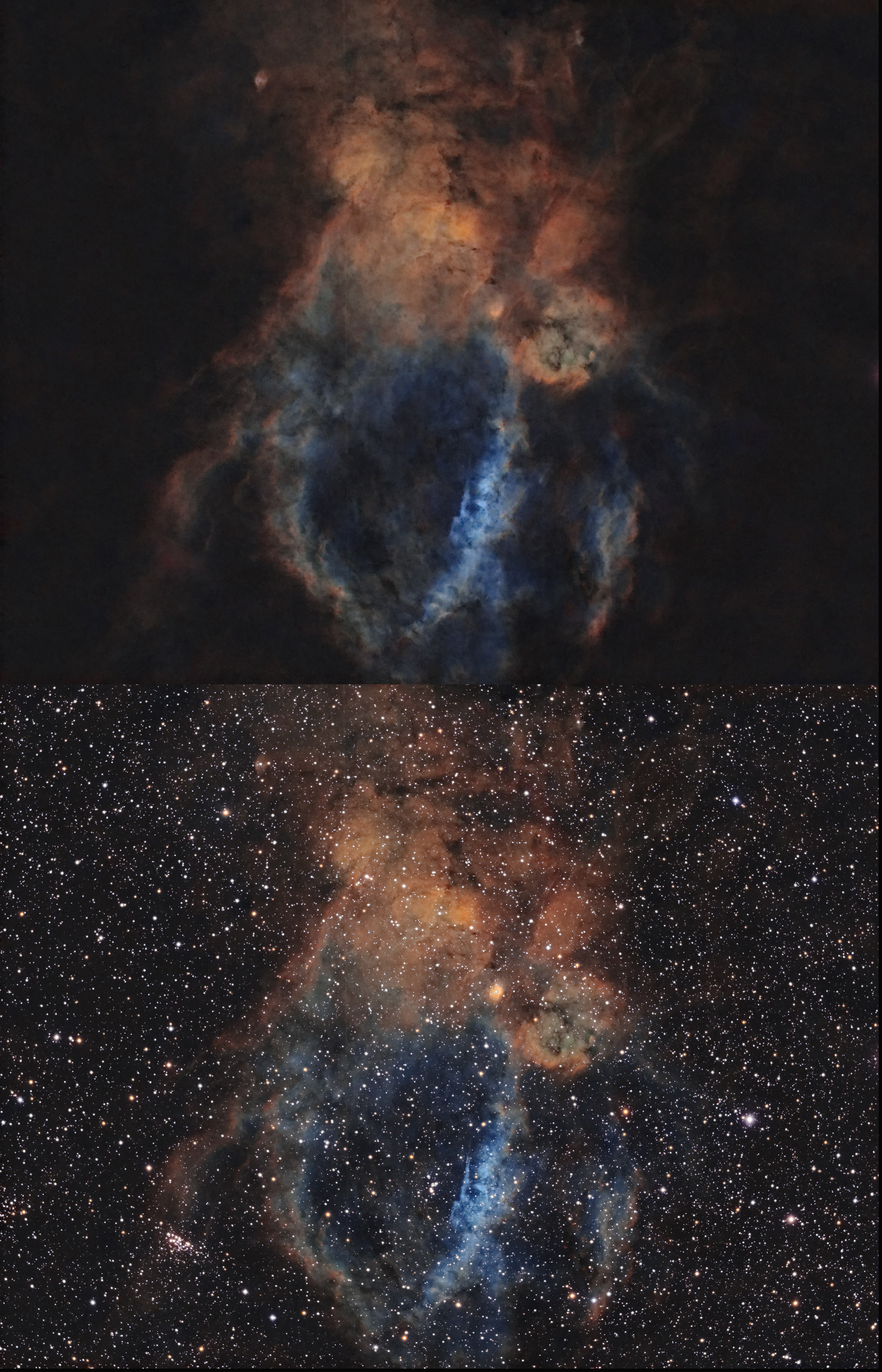

Ici, justement, c'est une image O3 juste un peu étirée par Siril. C'est sur ce genre d'image qu'on voudrait faire du Starless pour poursuivre la montée d'histo sans affecter les étoiles, mais ca marche pas :
et sur une image couleur elle aussi "un peu étirée", sur laquelle j'aurais bien aimé faire du starless propre, ca ne marche pas très fort non plus :
Bref ca marche bien quand ce n'est plus très utile, beaucoup moins quand on en aurait davantage besoin :be:

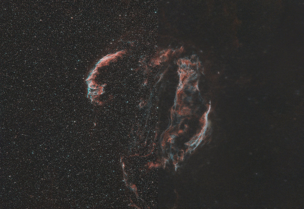

Même si en effet ça serait plus pratique sur des images linéaires, ça permet tout de même de faire des trucs sympa, t ça peut également aider pour faire des masques des nébuleuses à réutiliser avec l'image linéaire.
Voici mon petit essai :
