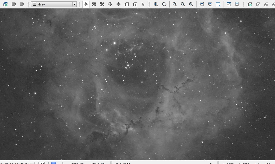

La brute qui m'a semblé être prometteuse :

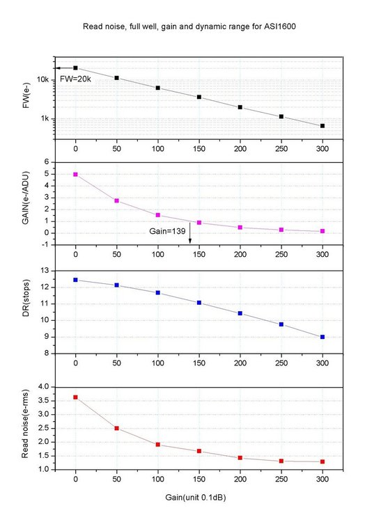

Pour te donner une idée en gain 75 Of 15, 600 s avec le 7nm sur une ED80. Ton filtre éteint bien les étoiles.

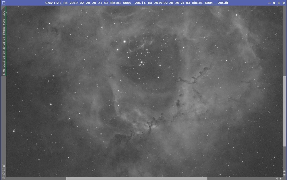

Par contre hier j'ai essayé 1200s en gain 139 of 21
Modifié par archange34
Effectivement les étoiles sont un peu éteintes... Maintenant, je me demande quel était le gain lorsque j'ai shooté vu qu'il se remet à 1 sans qu'on lui demande !
Il y a 7 heures, archange34 a dit :
Et ça donne quoi ?

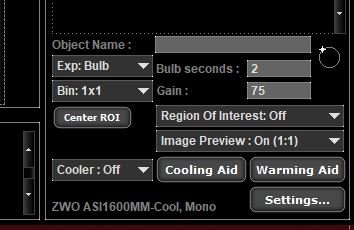

J'ai trouvé pourquoi la valeur du gain choisie via Settings n'était plus la même lors des captures... Dans APT en bas à droite de l'onglet Caméra, on peut choisir une valeur de gain (ici 75) et c'est celle là qui sera conservée pour les captures. Par contre, l'offset reste celui qui est réglé via Settings.
Les étoiles un peu éteintes avec mon filtre Ha 5nm c'est un peu normal, le gain était à 1. Rogntudju...
Modifié par krotdebouk
Oui, setting mis à 75 et la valeur de l'onglet caméra à 1. Le 75 est écrasé par le 1 à la première capture. C'est egalement remis à 1 dans setting.
