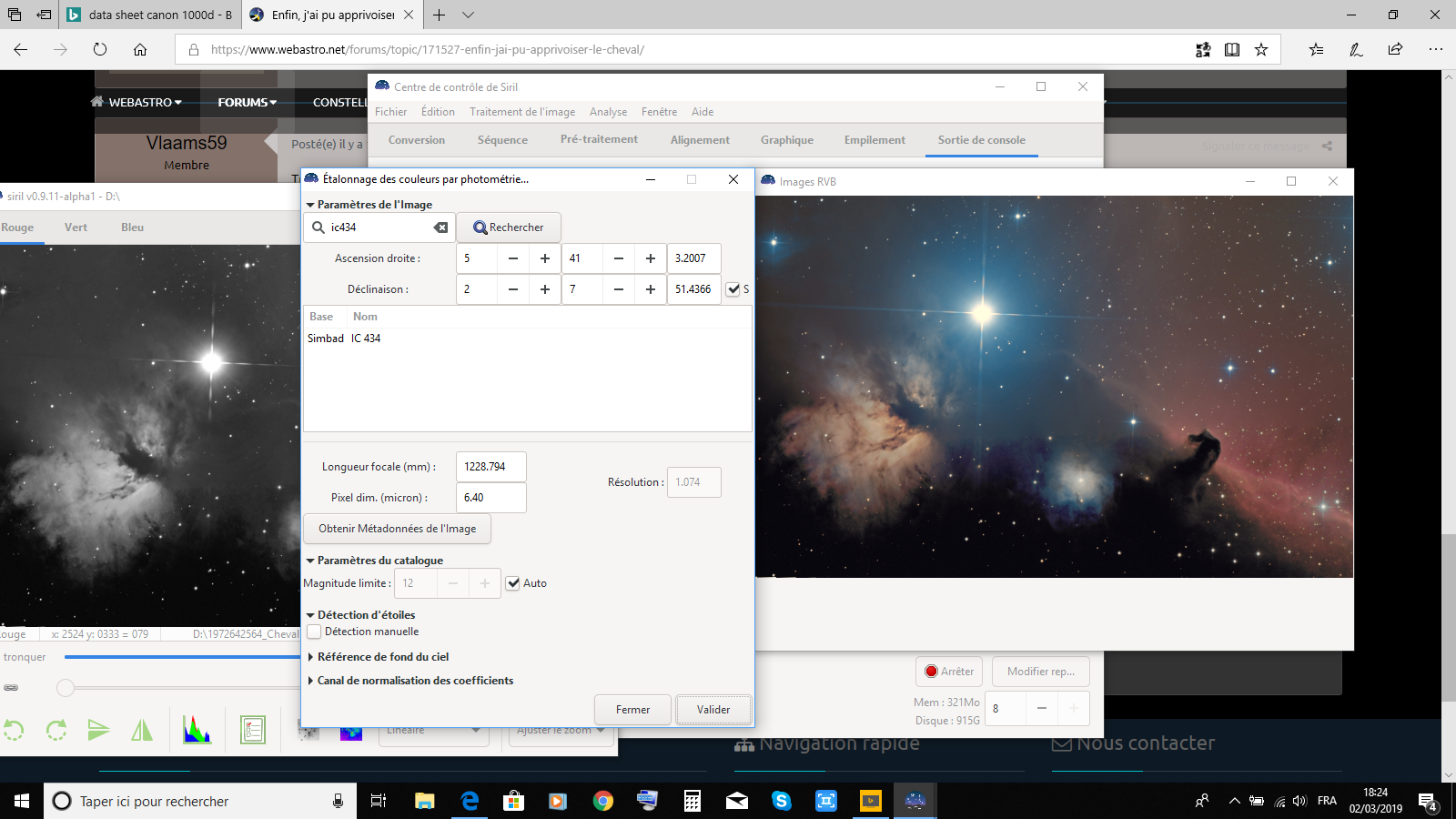

Salut Jean Marc et bien en relisant ton post je peux te dire pour la couleur tes vraiment pas loin de la photométrie de reference ici j'ai essayer avec siril de la calibré c'est une fonction disponible pour le futur mais en exclus on peux l'avoir avec la version dev
1972642564_Cheval5-6-7-26-02-2019WA4000.jpg.15b2c9f360929b2f33ca1af3cee0541c.thumb.jpg.855b64e60f1e5e14fc6a9ead5b447785.jpg
tu rentre les données focal (moi vu ton setup je savais que tu n'était pas loin des 1000 et j'ai supposé que tu avais cropé un peu) puis la taille des pixels et le non de l'objet
 j'espère que tu y viendra a Siril car c'est vraiment simple ici la version dev page 1 et dernière pour mon txt

Merci beaucoup Sauveur pour ces infos :) En fait, je me suis mis à Siril, d'une façon simple en suivant le tuto de Colmic. Mais je n'ai pas pratiqué beaucoup compte tenu du peu de CP que j'ai pu faire depuis une éternité. Par rapport à Iris, c'est plus rapide , et surtout la régistration se passe beaucoup mieux. Je n'ai pas encore exploré plus à fond et j'aurai probablement des questions...
J'essaierai la photométrie avec la version développement. Merci :)
Attention cette fonction ne s'utilise pas sur un jpg ;)
