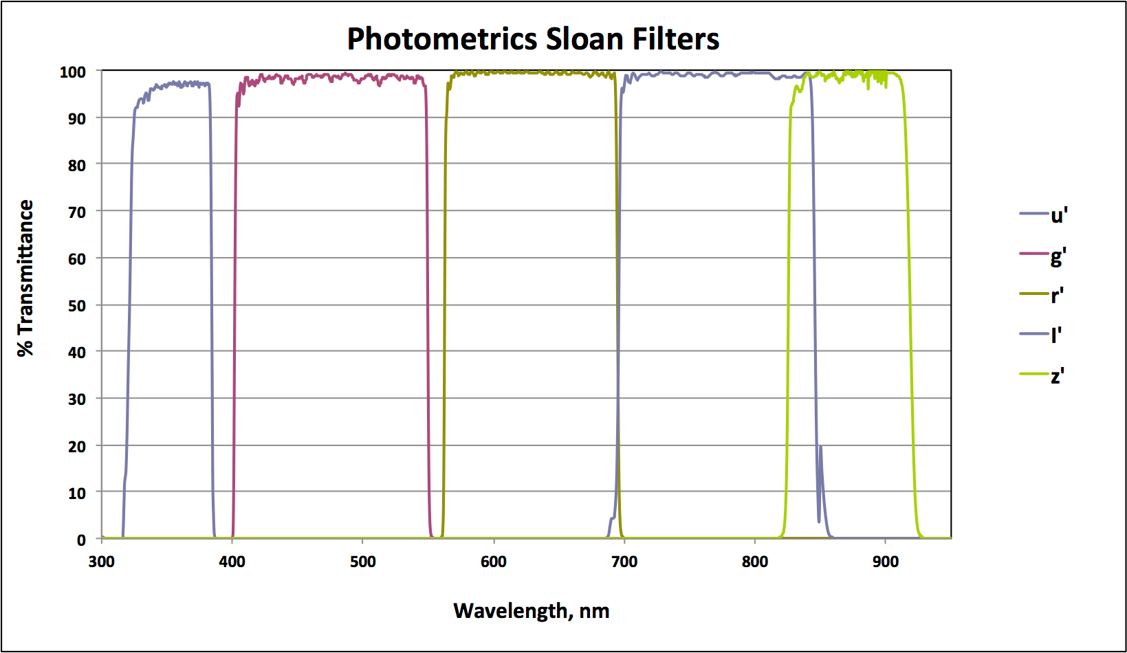

Les filtres sont orienté photométrie mais je ne connais pas trop... Ma nuit d'observation est pour la semaine prochaine : le mercredi 06 mars 2019.
En attendant le transit, j'ai prévu de faire M1 avec les filtres SDSS g pour le vert, OIII pour le bleu et Halpha pour le rouge car j'ai monté mon projet pédagogique autour de l'imagerie, en gros comment obtenir une image couleur à partir d'un capteur mono et des filtres. Le soucis c'est que les filtres qui équipent la RAF ne sont pas de classiques R,V et B (ce sont des filtre de type SDSS, Ha, OIII et Comet).
Nous ferons ensuite le transit de WASP 104b. Je me pose la question du choix du filtre, pour limiter le turbu, il vaut mieux utiliser un filtre rouge donc choisir le SDSS r ou peut être mieux le i qui se situe plutôt dans l'IR. Pouvez-vous me conseiller pour ce choix de filtre ? Le temps de pose ?
Je pense personnellement à des unitaires de 60s pour échantillonnage temporel et limiter les effets atmosphériques. Merci d'avance pour les précieux conseils des pro de la photométrie.

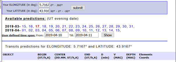

Merci pour ta réponse. Les acquisitions se font avec une interface de contrôle basée sur la logiciel DC3 Dreams. Pour la prochaine nuit qui m'a été attribuée (10 avril 2019) pour remplacer celle que la météo a gâché, je n'ai pas grand chose à me mettre sous la dent. Tous les transits sont bas, pas observables intégralement ou de profondeur très faible. J'en ai présélectionné un mais l'étoile hôte a une magnitude de 17,28 ! C'est peut-être un peu ambitieux, je ne sais pas.
Je poserais sûrement sans filtre avec des unitaire de 60s ou plus. Faudra tester le soir même et mesurer le niveau d'ADU.
