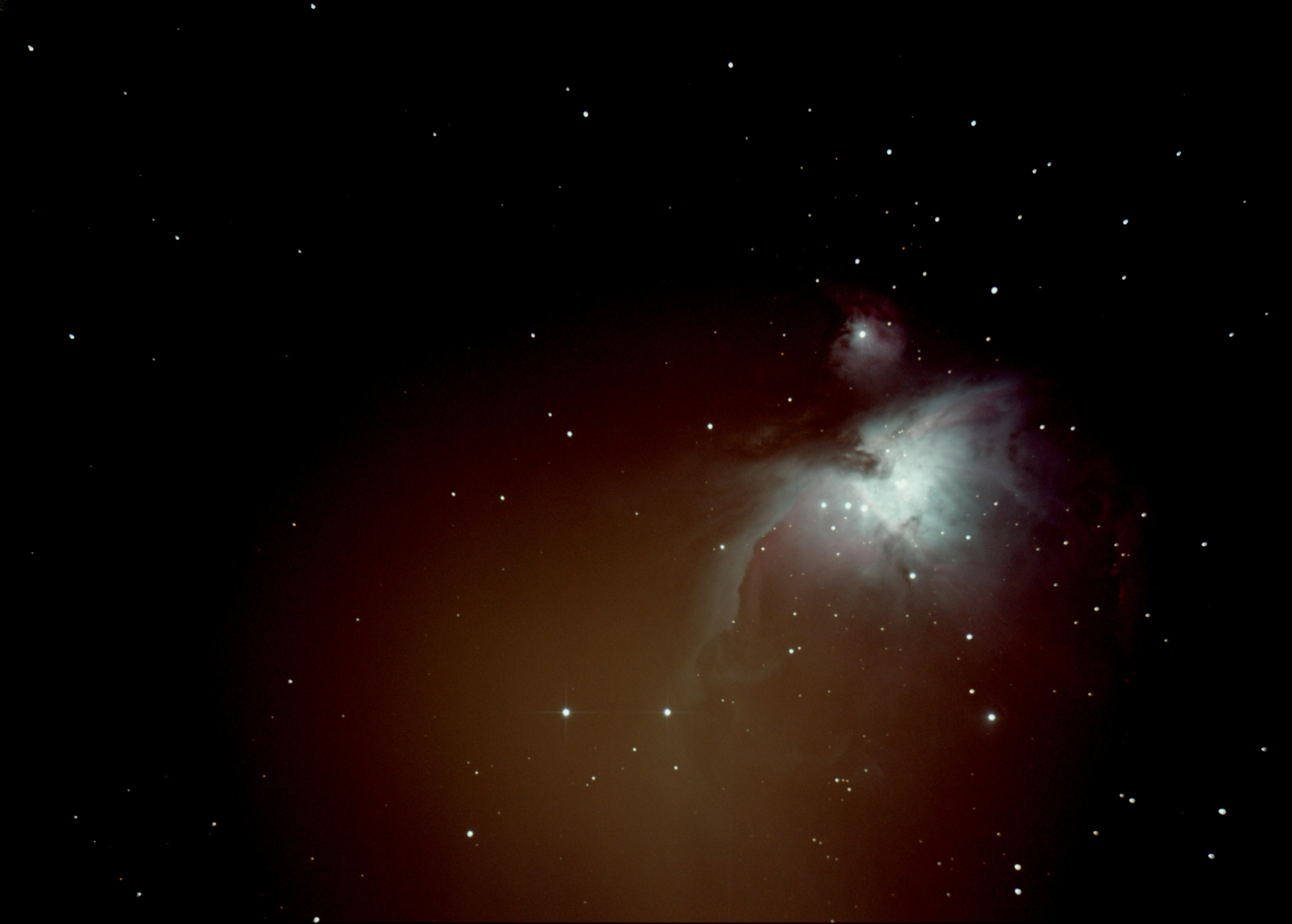

Devant le ciel des derniers jours , j'ai sauté le pas et acheté le matériel permettant de poser mon canon sur mon tube ( skywatcher 200/1000 )
Après une première séance sans résultat , j'ai réussi à poser mon tube sur M42 . Voici  donc ma premiere astro photo :
70 poses de 15 sec  à 400 iso, 15 dark,15 offset,15 flat
Comme on peut le voir sur le résultat , j'ai une tache rouge au centre bas de la photo
J'ai d'abord pensé à un défaut du flat , mais après avoir refait les traitements avec un flat calculé ( flat refait sur iris ) , j'obtient la meme chose
Pensez vous que le défaut provient de mon APN : Reflex Canon EOS 750d
Merci de votre aide et bon ciel à tous
KRS
Modifié par krs
Salut , je me rappelle avoir eu le même soucis sur mes premières photos. C'était dû à de la lumière parasite rentrant par l'arrière  de mon newton, au nouveau du miroir.
Avais tu un lampadaire à proximité ou une lampe qui aurait pu éclairer ton tube?
Mettre le cache sur le viseur de l’apn et désactiver l’affichage
La piste de Nibuam esr certainement la bonne
Daniel
Modifié par teko38
J'ai effectivement pris cette photo depuis mon jardin , qui subi la pl des jardins voisins , mais pas d’éclairage direct de l'arrière du télescope
Je vais changer d'emplacement pour ma prochaine séance et mettre le miroir à l'abri de la pollution lumineuse . Faut il que j'ajoute un cache ?
En ce qui concerne la pollution Lumineuse , je ne sais jamais comment régler mon temps de pose sans en avoir trop : pour le moment , je me fie au rendu sur l'ordi , et au contraste visible
Mais y a t il une méthode plus précise pour calculer la meilleure dynamique (histogramme ou autre ? ) ?
Merci beaucoup pour vos conseils
Krs
