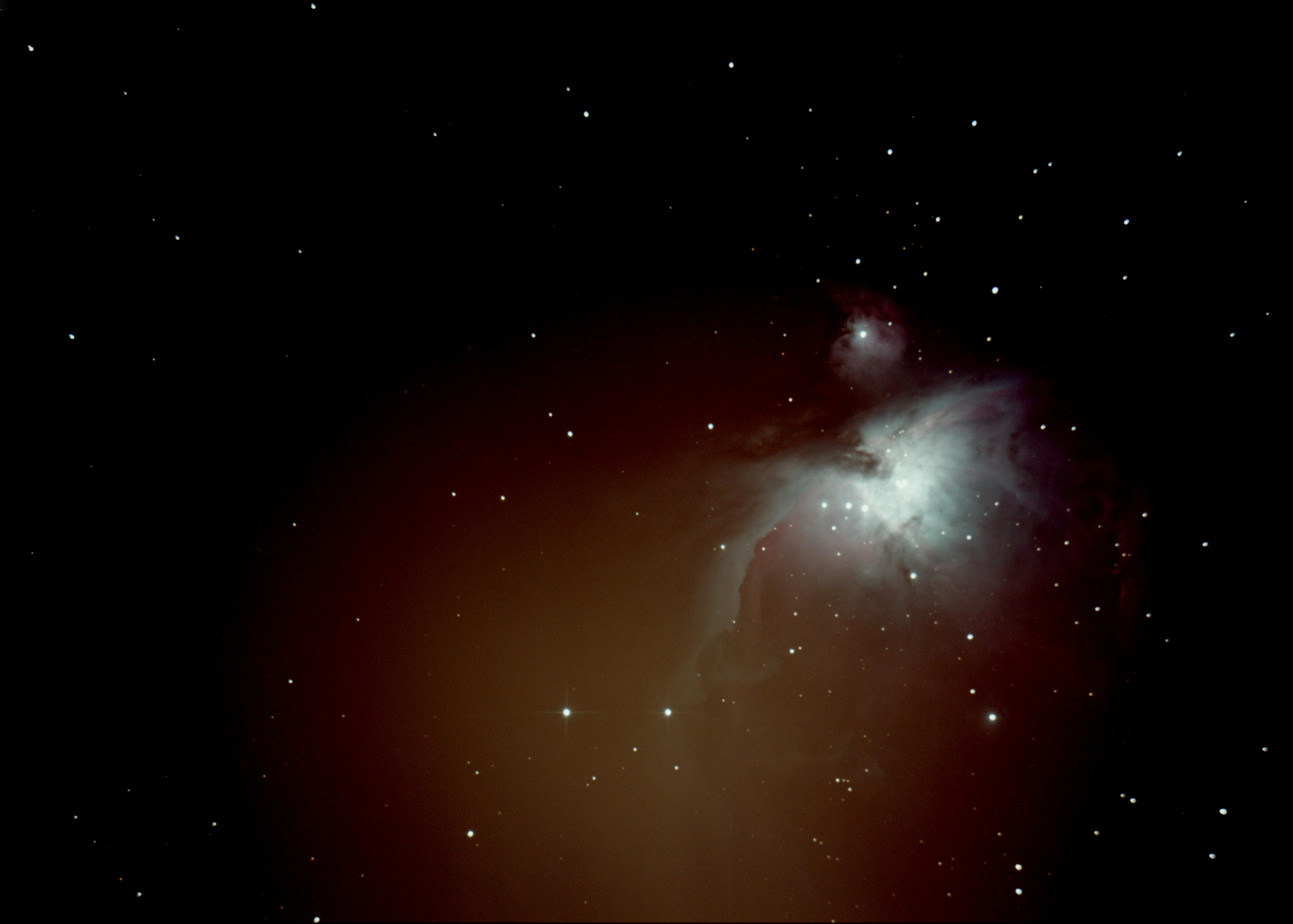

Devant le ciel des derniers jours , j'ai sauté le pas et acheté le matériel permettant de poser mon canon sur mon tube ( skywatcher 200/1000 )
Après une première séance sans résultat , j'ai réussi à poser mon tube sur M42 . Voici  donc ma première  photo :
70 poses de 15 sec  à 400 iso, 15 dark,15 offset,15 flat , sous IRIS
Comme on peut le voir sur le résultat , j'ai une tache rouge au centre bas de la photo
J'ai d'abord pensé à un défaut du flat , mais après avoir refait les traitements avec un flat calculé ( flat refait sur iris ) , j'obtient la meme chose
Pensez vous que le défaut provient de mon APN : Reflex Canon EOS 700d
Merci de votre aide et bon ciel à tous
KRS
pour savoir si cela vient du flat, traites sans ou fais un faux flat (sur un offset  en ligne de commande: ">fill 20000" et ">save faux_flat")

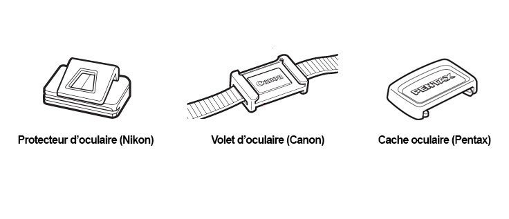

Ca ressemble à de la lumière parasite venant de l’œilleton de ton APN.
As-tu mis le cache ? (le petit machin en caoutchouc que tu n'avais jamais remarqué sur la sangle de l'appareil)
C'est justement prévu à cet effet : empêcher la lumière parasite d'entrer dans le boîtier lorsqu'on fait des pauses longues.

Effectivement, je n'ai pas mis le cache sur le viseur !
Merci Flogus
Merci gerard33 j'ai refait le prétraitement avec un faux flat , avec le même résultat ,
Du coup c'est la prise de vue qui est mauvaise
A refaire  donc mais c'est en forgeant qu'on devient forgeron
