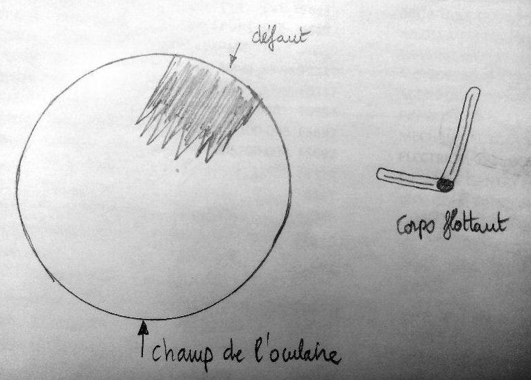

avec un oculaire de 6 mm dans une lunette de 102/1350 ou un microscope je vois comme une mêche de cheveux pa
il en manque un bout
... je vois comme une mêche de cheveux pa
partant du bord du champ à 14h qui envahit 1/3 du diamètre
en approchant de l'oculaire, mais trop près pour observer confortablement, le défaut sort du champ
en reculant on dégrade l'image
avec des oculaires moins forts ça n'apparaît pas
j'imagine qu'il y a une taie sur la cornée et que si la pupille de l'instrument est du même ordre de grandeur, ça affecte l'image
j'imagine moins bien pourquoi  le défaut est effacé dans certaines conditions
un ophtamo des 15/20 (paris) n'a rien vu, ... ou n'a pas cherché à voir
qu'en pensez-vous ?

ce ne sont pas les cils, tu penses bien que j'ai vérifié
ce n'est pas non plus les instruments car en les faisant tourner sur leur axe le défaut reste "à la même heure"
c'est bien l'oeil qui est touché

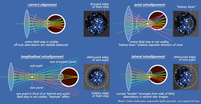

Je vois une explication qui pourrait lier ton problème au matos astronomique, ce sont les ombres volantes (kidney bean en anglais, en haut à droite sur le schéma ci dessous). Ca arrive assez souvent sur les oculaires à long dégagement oculaire quand on y gère mal la position de la tête, notamment si la bonnette est repliée ou pas suffisamment sortie. Si tu approches toujours de la mauvaise manière la position de l'oculaire, tu peux effectivement toujours avoir ce problème du même coté du champ de vision quel que soit l'orientation de l'instrument. Trouver la bonne position sur un oculaire unique n'est pas instinctif, on le voit souvent avec les jeunes enfants qui sont déstabilisés de devoir choisir un œil (c'est d'ailleurs amusant quand ils essayent de mettre l'oculaire entre les deux yeux :p)
Résultat de recherche d'images pour "kidney bean eyepiece"
Si c'est pas ça je retournerai quand même voir un ophtalmo avec une description plus précise de ton problème. A ton âge tu peux avoir la macula qui part en vrac, en vision de jour on ne s'en rend pas forcément compte car la tête bouge tout le temps et on utilise les deux yeux avec l'un qui compense les problèmes de l'autre.
merci popov
j'ai essayé des positions relatives qui me font bien penser que c'est l'oeil.
