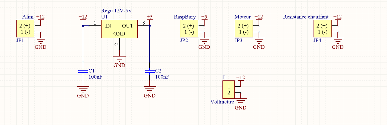

Bonjour, comme dis dans le titre je cherche à alimenter ma raspberry Pi B3+ avec une batterie 12V. J'ai donc (grâce à mon IUT) imprimer une carte électronique qui me permet d'avoir une entrée 12V batterie ainsi que deux sorties 12V pour alimenter ma monture et une résistance chauffante et enfin une sortie 5V avec un régulateur de tension 12-5V et des filtres pour avoir une tension continue la plus propre possible. Voici le schéma électrique pour les intéressés: Capture.thumb.PNG.332be668383c716917657f90d96159dc.PNG
Mais problème ! Quand je connecte ma Pi et bien il me dit "Low Voltage" alors qu'en sortie de la carte j'ai 4.98V...
Bonjour, le régulateur (U1), c'est quel modèle exactement, car un PI ça peut bouffer 2A, pas sur que votre régulateur suive.
Yves.

C'est un TO220
Merci pour la vidéo explicative du coups je suis partie sur l'achat d'un module lm2596 que je remplacerais avec mon ancien régulateur ! Merci pour les conseil et je vous tiens au courent quand le mettrais en place pour voir si tous fonctionne (car pour le moment ma Pi à griller et je sais pas comment...) .
