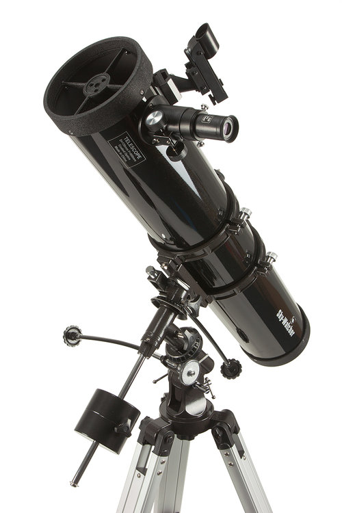

Un 130/900 si c'est sur monture EQ2, je ne suis pas expert mais je pense que tout le monde sera unanime,  c'est vraiment pas raisonnable, mon tube qui fait 3kg tout équipé maxi tremble au moindre contact alors avec un newton de 130/900 dessus...
A ce compte la mieux vaut economiser 50 ou 100 euros de plus et t'acheter un dobson 150 (le orion xt6 a 250e par exemple), les dobsonistes ne me contrediront pas.
il y a 4 minutes, 'Bruno a dit :
Un 115/900 sur EQ2, c'est tout à fait raisonnable. Pourquoi une lunette de 90 mm ne passerait pas ?
Un 130/900 sur une EQ2 ca passe aussi ou c'est moyen ?

Un autre point à évoquer,  la monture EQ 2. Dotée d'une capacité de charge assez faible, elle n'est pas très stable et sera plus à l'aise avec une lunette 90 mm qu'avec un newton 130 mm d'un poids plus élevé.

Pour en avoir essayé un, je dirais que c'est moyen comme stabilité, et suivant les cibles, il faut tourner le tube dans les colliers pour avoir une position confortable, et sur ce point, la lunette l'emporte

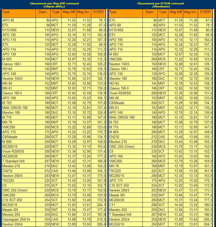

Sur cette histoire d'accessibilité à la lumière / au ciel profond il y a une abaque que j'aime bien (voir en dessous).
On se rend compte assez vite qu'en comparant une lunette à un petit Newton, ce n'est pas forcément le diamètre qui sera le critère principal.
En revenant au basiques : Un newton permet d'acheter du diamètre pas trop cher. Autant prendre vraiment du diamètre.
Une lunette c'est pratique, ça offre du champ, et du piqué. C'est différent.
Bref, autant les comparer sur des critères vraiment comparables et clivant, pas sur les 5% de luminosité.

L'abaque en question :
- Lunette 80 et newton 115 c'est pareil.
- Lunette 90 et Newton 130 ça doit pas être bien loin.
http://www.astrosurf.com/laurent/magnitude.htm

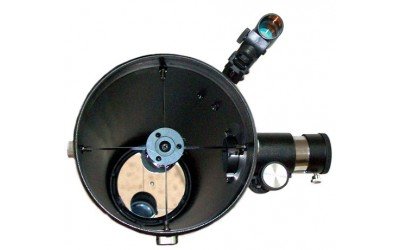

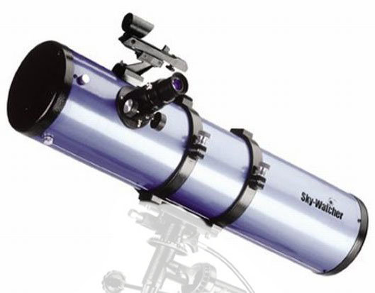

Aussi, quitte à comparer très finement les caractéristiques et les performances théoriques de ces instruments, j'imagine qu'il faut faire attention à quel type de 130/900 on considère.
Notamment le modèle avec l'araignée métallique aux branches de 0,5mm, comme certains modèles anciens SW bleus, ou parfois plus récents (c'est la loterie ?)
telescope-newton-sky-watcher-130900-sur-
Ou bien le modèle tout plastique avec les branches très épaisses et le support du secondaire qui paraît aussi plus grand.
J'imagine que ça doit avoir une incidence sur l'obstruction, la diffusion, sans parler des qualités mécaniques.
C'est purement spéculatif puisque je n'ai jamais essayé les deux modèles en parallèle, mais ça me paraissait important à relever vu le niveau de précision considèré ici dans la comparaison avec la lunette 90/900.
