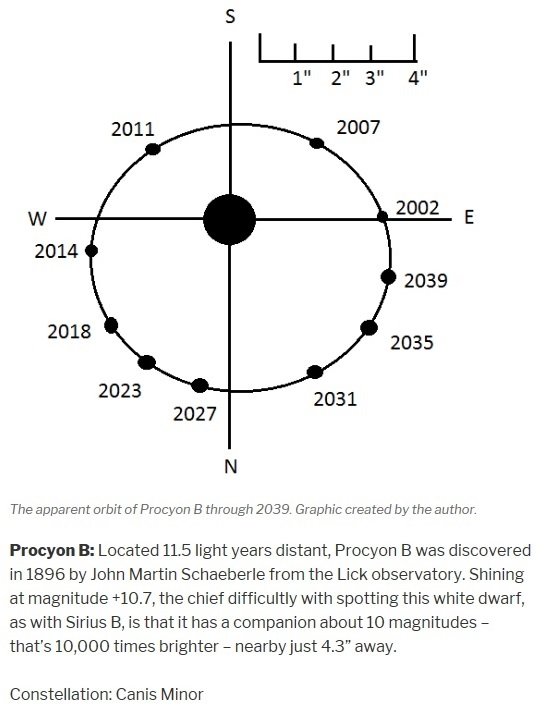

Pour Procyon B je la pensais hors de portée des instruments amateurs mais la preuve ici que non :
http://www.astrosurf.com/topic/4967-procyon-b-et-sirius-b-en-visuel/

 Effectivement il parle de Procyon B vu dans un 500 du coup. Maintenant avec Térence (toujours..! ) on y a réfléchi et se sera un prochain challenge:
Dans nos dobson et au passage au méridien notre zone de recherche se trouve vers 20h:20190329_145323.thumb.jpg.b444f77408998af5ba7a352df454c8d4.jpg
Avantage: Procyon se situe 25 degrés  plus haut que sirius.
Inconvénients : Mais Procyon B est quasiment 2X plus proche de Procyon A et moins lumineuse...  Voilà mes éléments de recherche.
