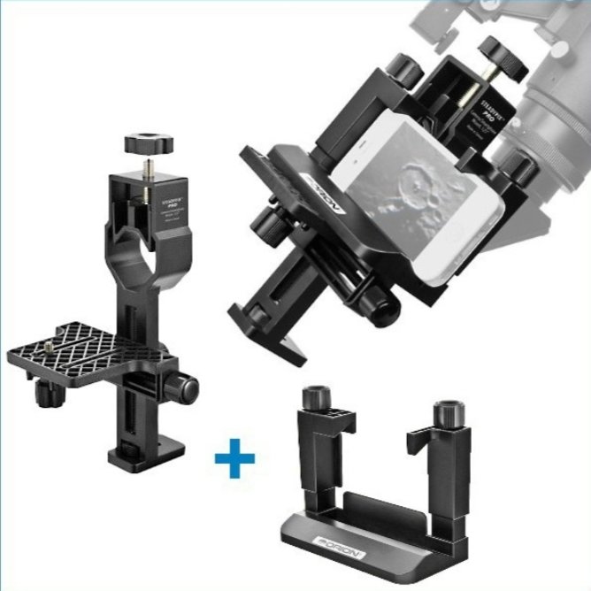

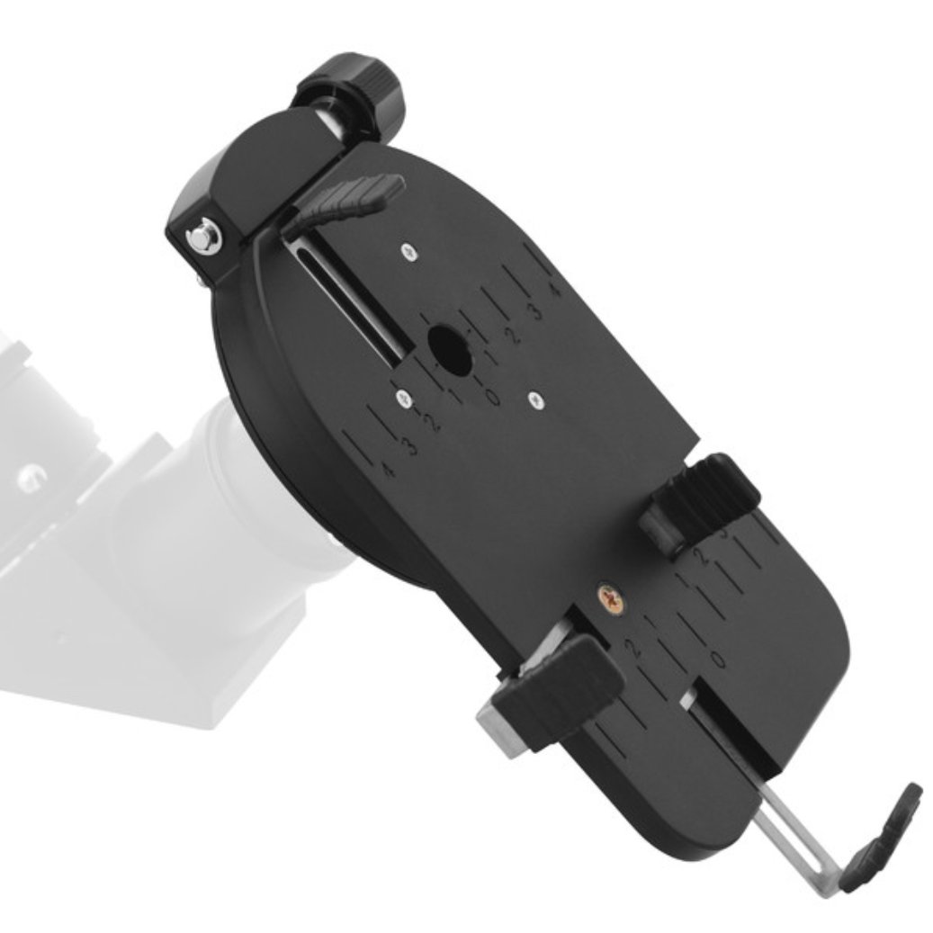

Il se vend des adaptateurs pour smartphones , a fixer à l'oculaire , que dire de tels dispositifs ?
Est-ce une bonne façon de s'initier au VA/AP ?
Je me doute que ça ne remplace pas une CCD , mais pour un début , le coût est bien moindre !

Pas très fan de ce genre d'accessoire.
Certains arrivent à faire des belles photos.
Par contre pour la VA, c'est pas très adapté
sauf si tu trouves le moyen d'utiliser un mode vidéo (ou live) avec la possibilité de poser >= 1/2s
(à voir dans les appli spé photo, je me rappelle avoir vu un post sur une appli pour faire des photos de nuits)
et il va manquer la fonction magique de stacking en live
après tu peux essayer à main levé, avec un oculaire plus grand champ.
Ok , plus pour des photos et encore , la lune .. pour le VA , j'ai rêvé !
Un gadget , quoi .
