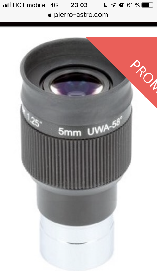

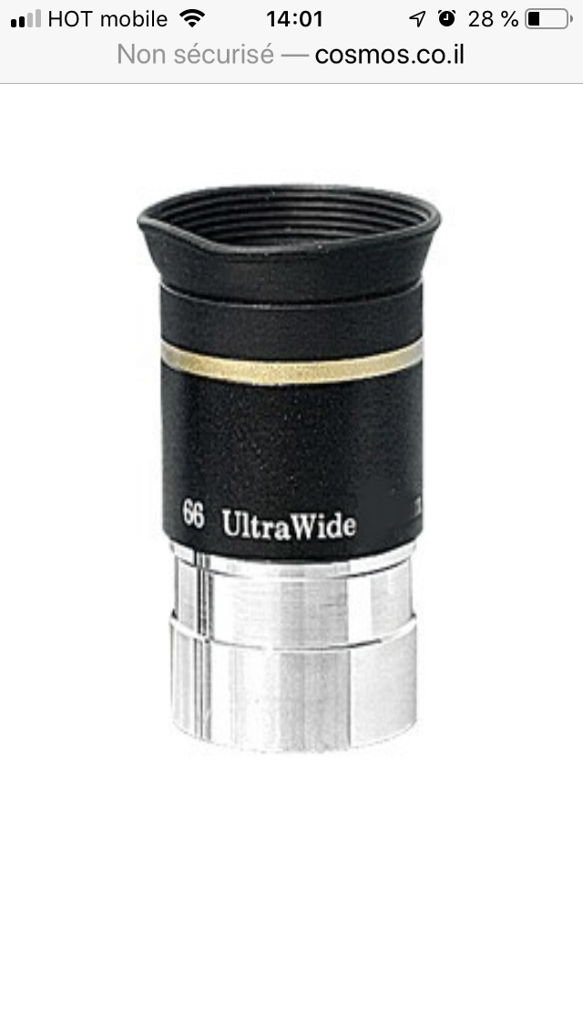

Je prend note greenood.
pour l instant je garde mes sous pour acheter un oculaire de 5-6mm
mais j hésité entre ces 2 la
Ou celle ci
La quelle me conseiller vous?!

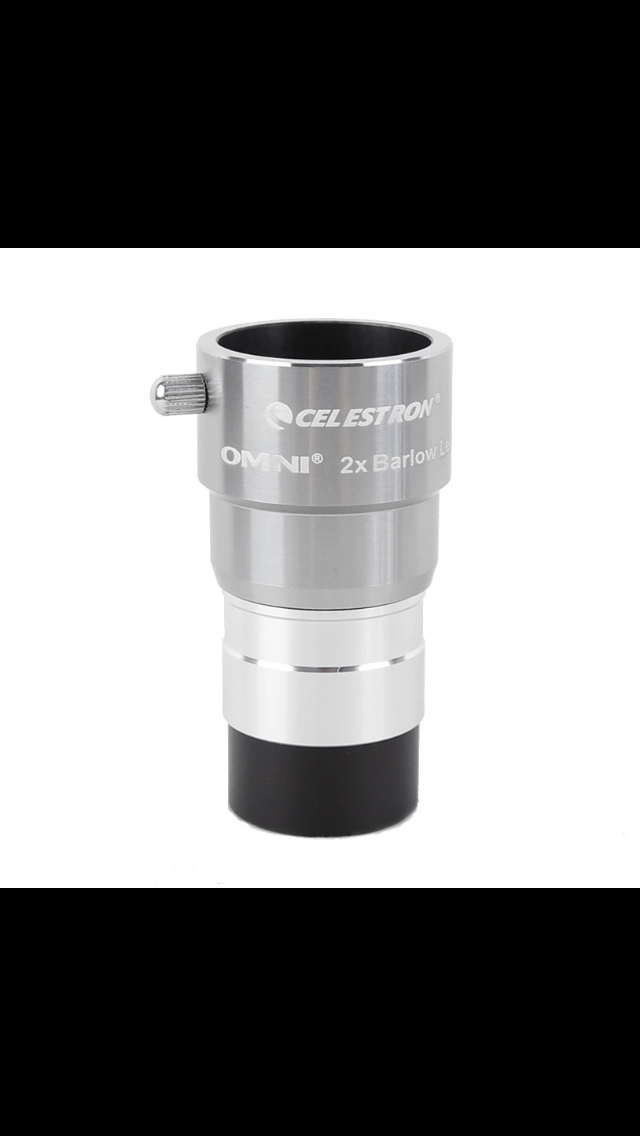

Oui elle est compatible. Tu souhaites "barlowter" quel oculaire ?
Je ne sais pas sur la qualité. De toute façon, cela va assombrir ton image, plus tu grossis, moins c'est lumineux et contrasté.
Salut
Cette barlow sera surtout utile avec ton 10mm, couplée avec le 23mm le grossissement sera très proche du 10mm, ça fait doublon, si cette barlow est de qualité moyenne ainsi que le 10mm, c'est pas un bon plan, le 5mm que tu as mis en lien au dessus serait un meilleur choix a mon avis ;)
il y a 43 minutes, Songokou6 a dit :
mais personne ne connais ce barlow ici?!
j'ai la même, je m'en sers en lunaire te planétaire, elle fait le boulot
il y a 6 minutes, Songokou6 a dit :
Barlowter un 4 mm sur un sw 150/750 en planétaire ça servira à qqc ?!
Avec le 4 mm, tu es déjà à 188x, alors avec la barlow tu es à 376x, tu va rien voir, l'image va être sombre, palotte...
il y a 21 minutes, Songokou6 a dit :
Si tu as un 4mm, un 10 et un 23, la barlow ne te servira à rien.
