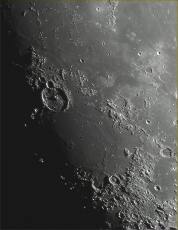

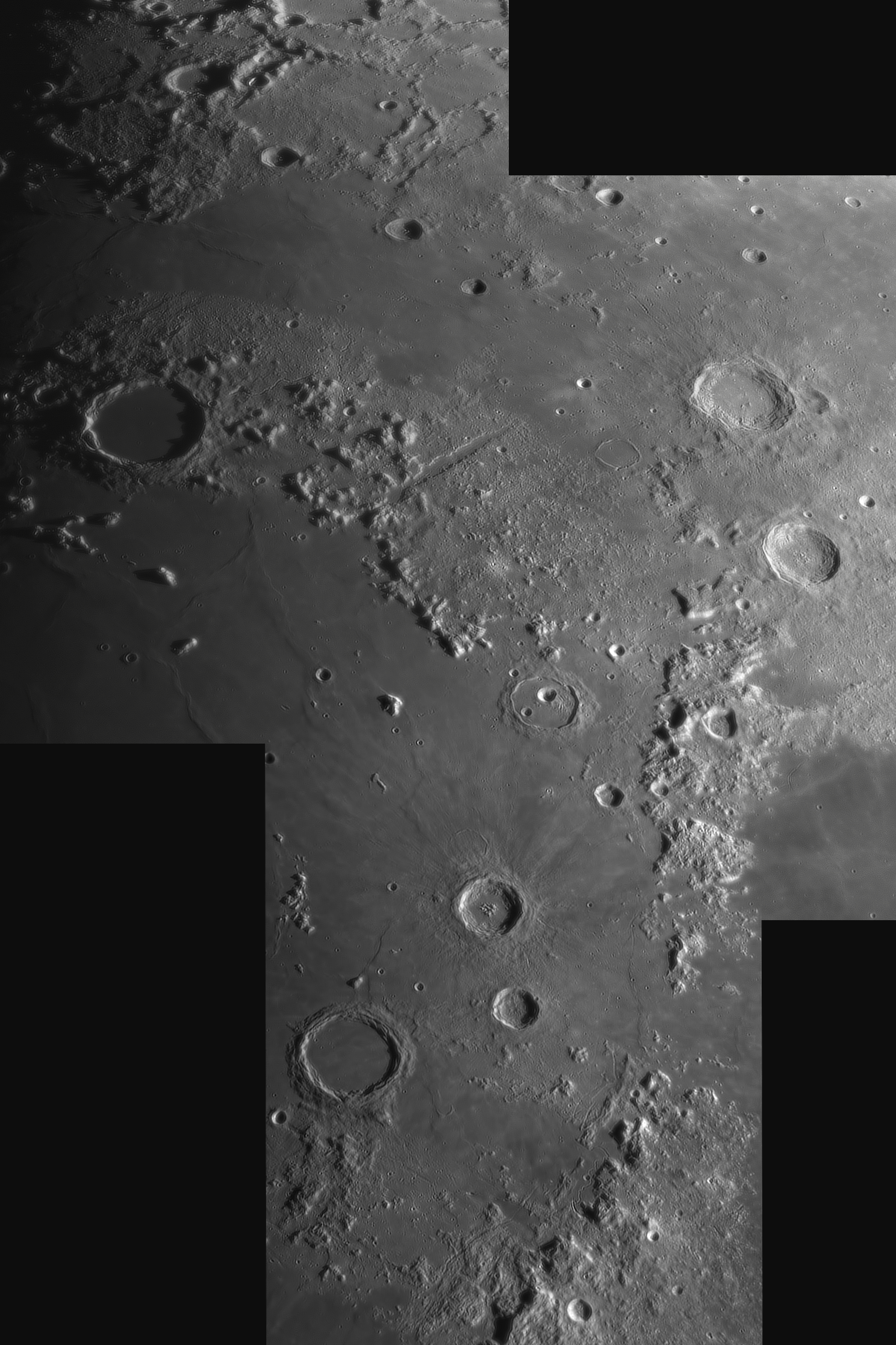

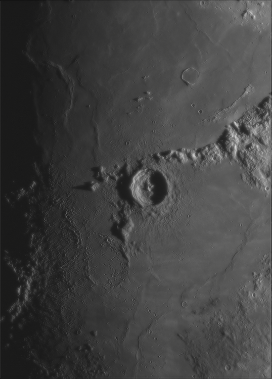

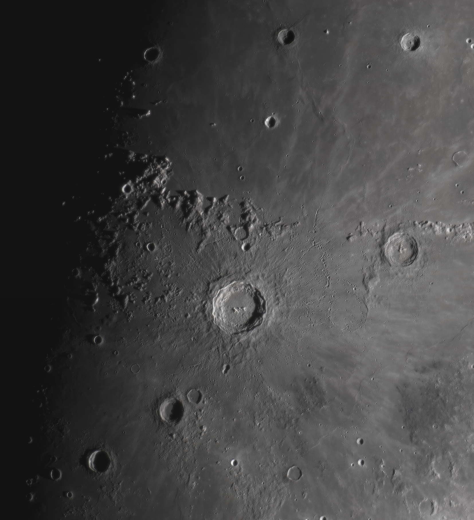

Bon ben coucou me revoilà :b: !
Je vide les tiroirs de ce février productif pour tous...un peu moins pour moi, cause crash partiel de PC...et des bouts de lune qui sont partis avec :confused:
Je vous livre en vrac ce qui reste, des gros bouts plein de trous pour ne pas faillir à ma réputation !
Le tout au newton TAL 110/805 et son gros copain le 158/1220.
C'est un genre de tombola, le jeu grand étant de trouver qui a fait quoi, et avec quoi...le gagnant aura droit en spéciale dédicace à une mosaïque sans trou à la prochaine lunaison (si, c'est possible)
Attention les yeux, la fête va  commencer, le roi du curseur à donf est de retour :p !
Moon_200733_TALx2-482ap32_grad4_ap2808-astra1.png.7770cade1f6a104df0a11eb3d8633bdf.png
Moon_200917_TALx2-510ap32_grad4_ap2838-astra1.png.545a8934b8c76c2a0816691d12451ac1.png

Coucou Fred,
Tu as peut être eu un crash de pc, tu as néanmoins récupérer de sacré beaux morceaux de lune.😉
Les 2 premières sont bien ciselées avec de belles couleurs.:wub:
Pour les gros plans, il y en a de jolis également.

Parfait tout ça mon cher Fred, j'aime beaucoup.
Le rendu est top, garde les marques des curseurs et ne change plus rien ;)
Finalement ce qui reste est très très bien :1010:
Bin non,  sont pas donfés les curseurs,
Tout ça, c'est fin, avec de jolies couleurs en plus
C'est très réussi quoi !

En termes de piqué, notamment en x2 je ne suis pas tout à fait satisfait...Pour le 158, il faudrait peut être que je change mon secondaire d'origine SW pour le mettre au diapason de mon primaire "collector" L/14...
Du coup, j'ai un traitement qui "rebondit" très vite et empâte les très fins détails...bon, les cheminées de ville n'aide pas non plus à des captures de haute stabilité...même si bien chauffées :p
Encore une fois les Tal ont frappé fort. Tout juste on dirait qu'AS à parfois du mal à aligner : un léger dédoublement des détails sur certaines images...
Mais c'est pour la dose gnangnan comme dirait Seb ;)
Bravo, superbe en tout cas.
Julien
Il y a 10 heures, SpaceJu a dit :
C'est gentil d'être passé, M'sieur Julien :)
Ce rebond, ou dédoublement est bien mon problème...taille des APs ? (40 dans ce cas)...je fais de plus en plus une sélection drastique sur le nombre d'images à empiler, du style 280/300 sur 3 ou 4000 images...
Mon suivi n'est pas terroche non plus, peut être que cela joue...?
