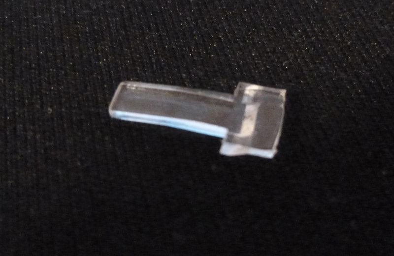

Ayant un point dur sur ma monture en fonction de l'angle de cette dernière, j'ai décidé d'ouvrir ma monture en AD.(bien-sûr en m'aidant de tuto).
En démontant le boîter VSV j'ai découvert cette pièce plastique, je ne sais pas d'où elle vient.
Avez-vous un idée ? est-ce indispensable?..
merci.

effectivement il est absent sur le connecteur.
merci beaucoup.
j'ai du coup nettoyé et graissé les roulements et VSV avec la "graisse marine verte".
le point dur était sur l'écrou ergot trop serré.
il me reste à régler la VSV, mais pas évident de trouver le meilleur réglage avec le minimum de jeu dans la vis et sans point dur...
A suivre.

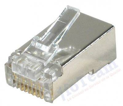

Le 06/03/2019 à 19:46, teko38 a dit :
On dirait une partie cassée d'un connecteur RJ45
Un vrai œil de lynx...
