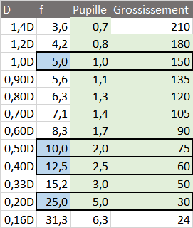

Oculaires 10mm et 25mm + barlow x2 ?
Si c'est le cas tu as un étagement d'oculaire tout à fait correct.

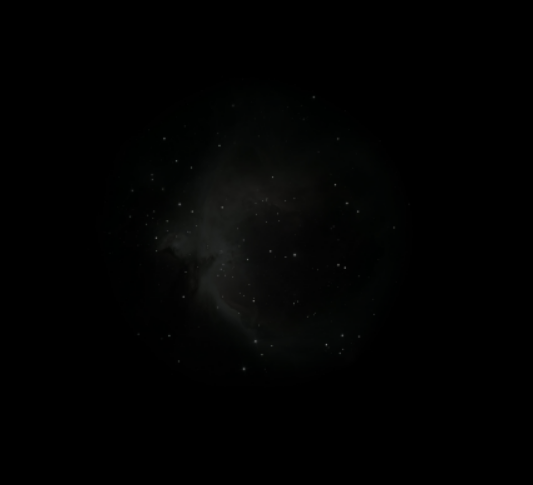

Pour le ciel profond : Commence avec le 25mm sur la nébuleuse d'Orion et dis nous ce que tu vois. Ça devrait ressembler à ça :
Essaie aussi avec le 25 + barlow.
