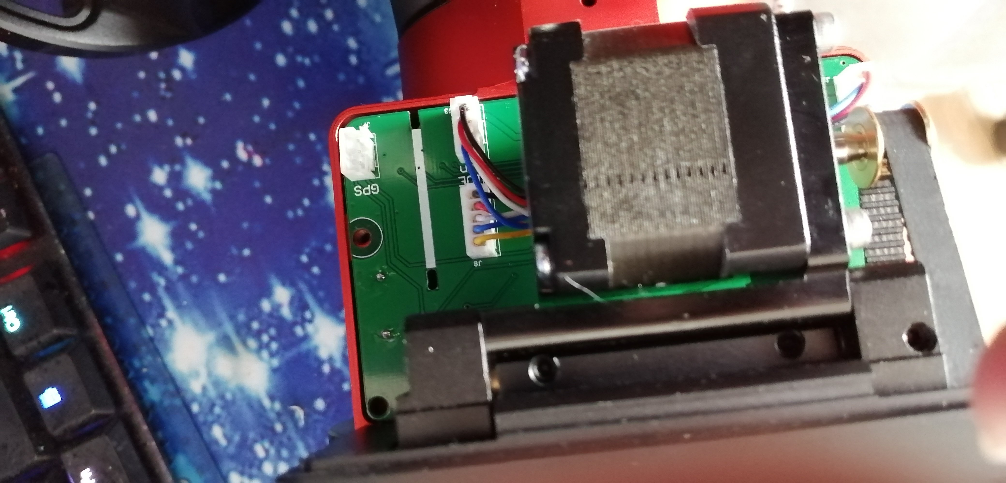

J'avais lu sur le net que les 1ère monture ont été livrée avec des courroies légèrement détendues.je m'empresse de vérifier en démontant les capots moteur,opération très aisée.tout est OK et la je découvre sur une carte qu'il existe un connecteur GPS! voir photo.
Du coup,je contacte le SAV au US le Samedi. Surprise,la personne me répond aussitôt! nos divers échanges s’étendent jusqu'au Dimanche soir 20h soit 11h heure US ! Le SAV m'informe que la connexion GPS est inopérante.je n'en suis pas si sur et seul un petit génie en électronique pourrait le confirmer. ça serait quand même bien de pouvoir bénéficier d'une connexion uniquement dédiée au GPS.Néanmoins, je n'avais pas fait attention,le SAV me précise qu'une fois connecté,le GPS transmet automatiquement les info dans la raquette, en suite au PC des sa connexion et restent en mémoire ce qui permet de déconnecter le module GPS et connecter le module Wifi sans perte de coordonnées.
Ceux qui ont des doutes sur le SAV peuvent dormir tranquilles. un SAV qui vous répond même le dimanche,je n'ai jamais vu ça!Et je ne parle pas du vendeur Anglais qui répond dans la minute! Ils sont tous a votre écoute et c’est réconfortant.

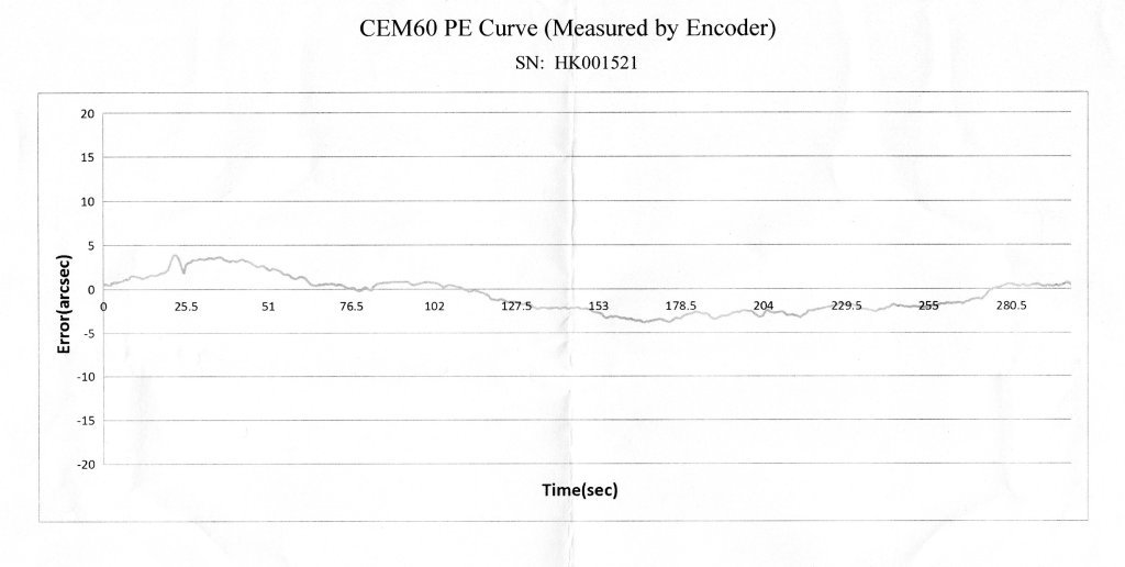

Le 26/04/2020 à 23:51, Malik a dit :
On veut voir les courbes sivouplai 🤓

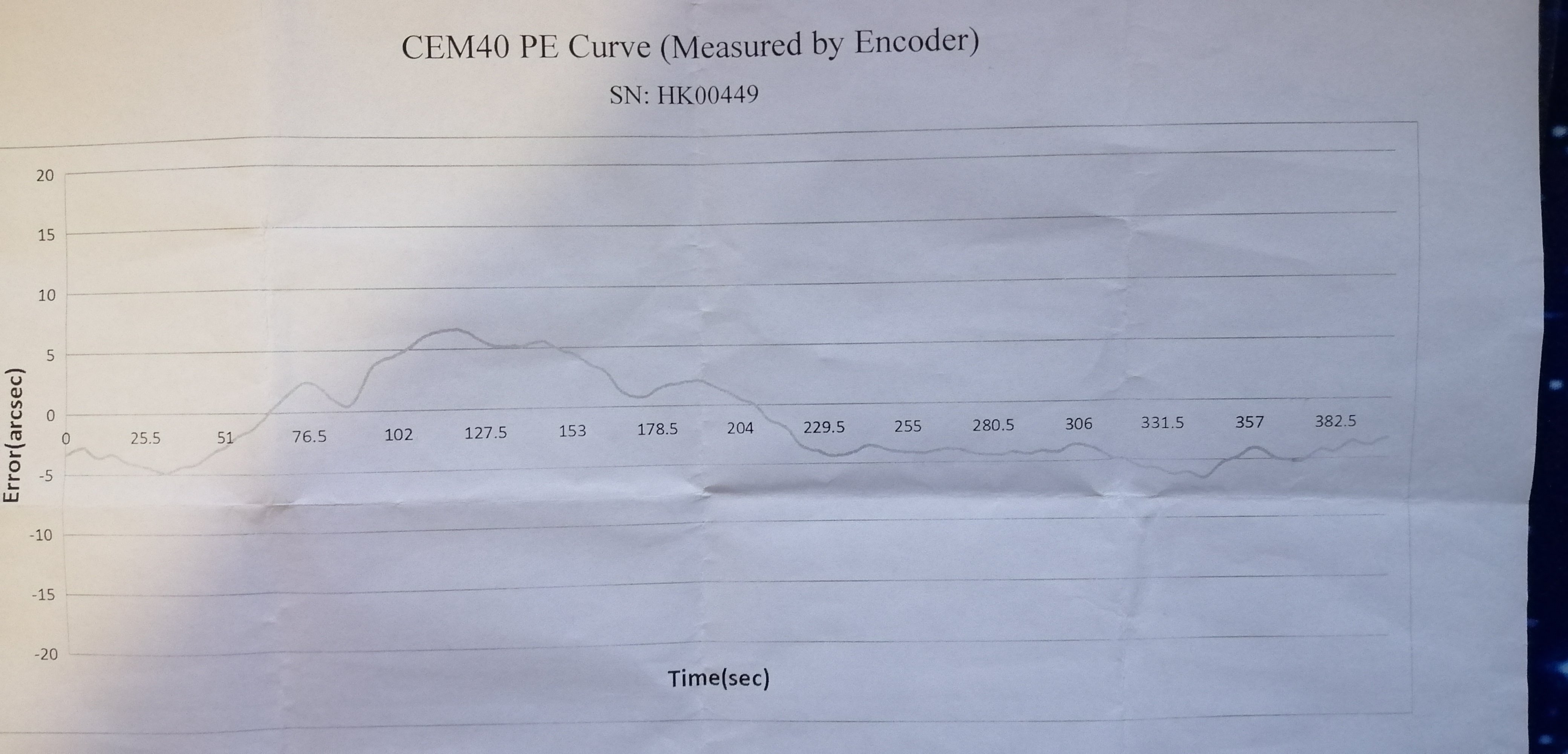

la mesure E.P sortie d'usine, en attendant ma propre mesure.
il y a 50 minutes, Malik a dit :
Pas mal ! Env +/-7“ avec un bon guidage tu devrais avoir de bons résultats
des que le ciel le permet, je ferai un enregistrement du PEC pour pouvoir l'utiliser sans autoguidage pendant au moins une minute. en fait je n'ai besoin que de 30s pour mon A7s. je ferai tous les test pour savoir combien de temps ça tient sans autoguidage. j'ai du taff !

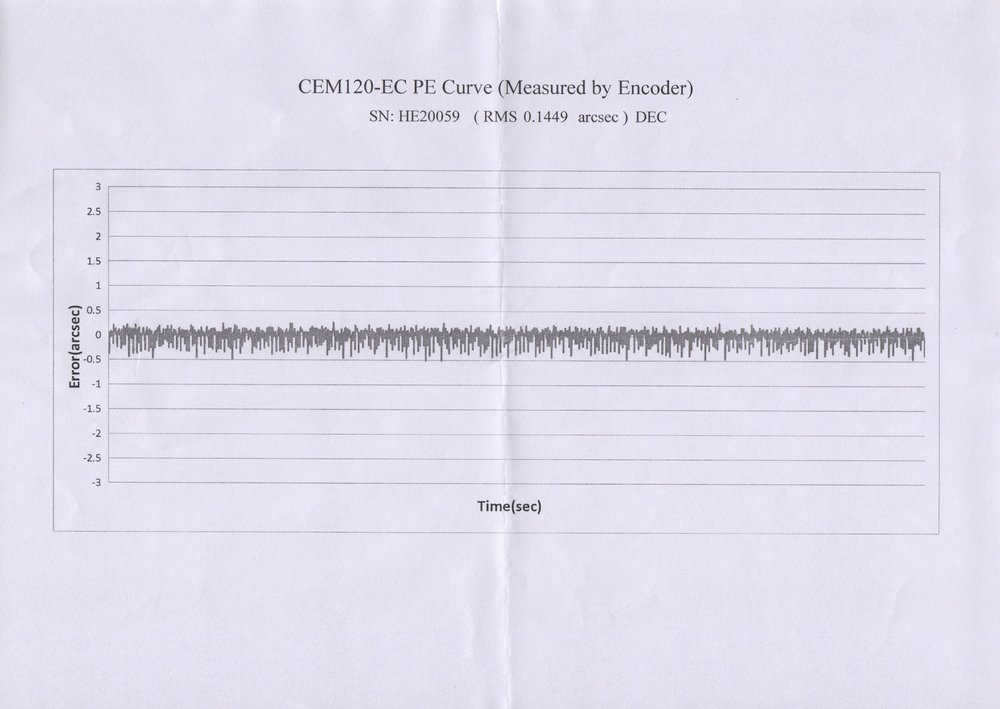

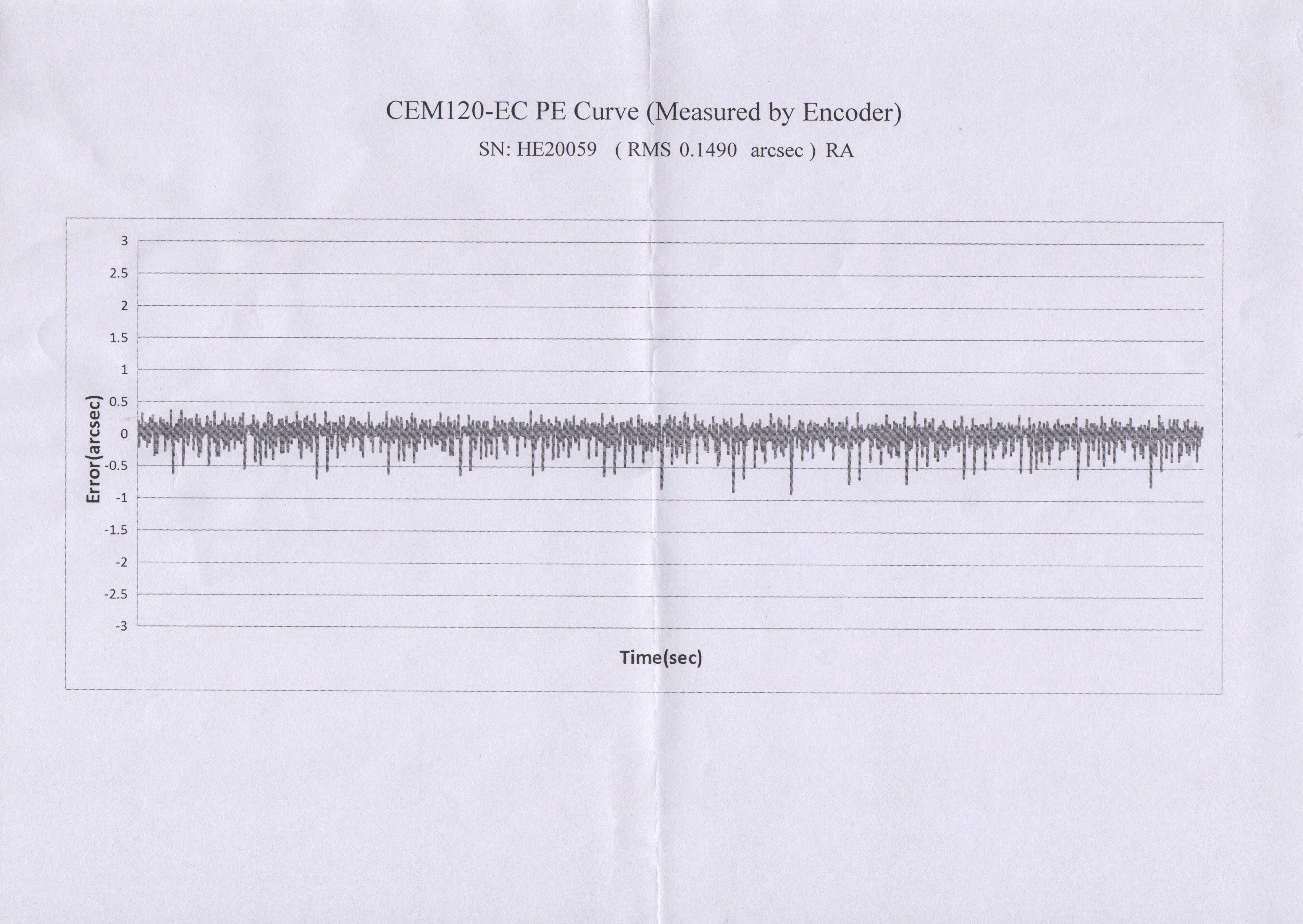

Salut à tous,
Je ne suis pas sur de ces courbes fournies par le fabricant, ce sont des courbes théoriques mesurées avec des encodeurs et non sur le ciel.
Voila les miennes (CEM120EC2)
Donc à prendre avec prudence malgré tout.
