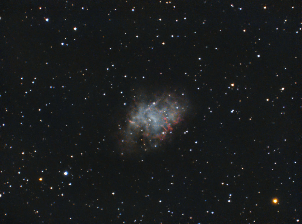

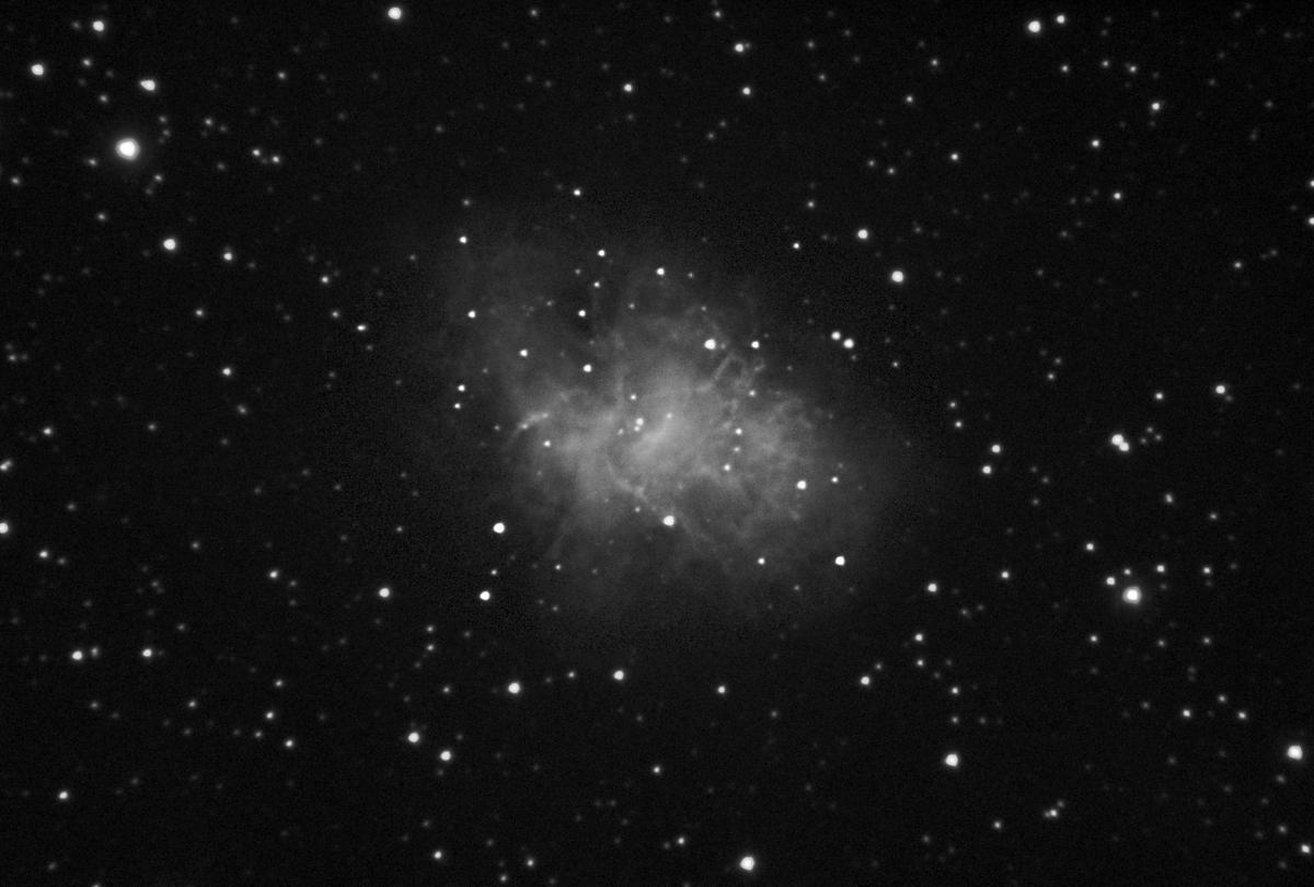

Après le lunaire de la semaine de folie du 14 février, j'ai tenté un peu de CP au mak 127+red 0,5.
Cible choisie, M1 la nébuleuse du crabe avec :
- pour le signal : 6400 poses de 1 seconde à la QHY5III-290, + 300 darks, le 23 février
- pour la couleur : 4700 poses de 1 sec. retenues sur 7000 à la QHY5III-224 + 500 darks, le 27 février
J'ai tenté l'empilement avec SIRIL mais curieusement cela m'a donné de moins bons résultats qu'avec DSS (mais je ne maîtrise pas du tout SIRIL !!!)
Par contre j'ai réalisé le traitement avec SIRIL et un peu de cache misère + fusion des calques sous Pixelmator (couleur fusionnée en tant que saturation pour limiter les artéfacts).
Bref je ne suis pas satisfait, notamment pour la couleur, je n'y arrive pas malgré les conseils déjà reçus... Le bleu est absent, le bruit est omniprésent, les étoiles souffrent d'une mauvaise distance entre capteur et réducteur...
C'est bien plus compliqué que le planétaire. Mais un jour j'y arriverai.
Merci pour votre indulgence :)
Julien

Hé ! c'est bien beau tout ça :) !
je vais faire le pro : un bon signal, des étoiles (presque) rondes, un fond de ciel...avec des étoiles :rolleyes:!
Sans rire, une bien belle image tout à fait à mon gout !
Salut :)
Sympa quand même ton image. Les étoiles partent juste un peu en cacahuète dans les coins
C'est quoi ton réducteur ? x0.5 c'est intéressant effectivement, mais il est assez qualitatif ?
Pour Siril, ça vient peut être de l'outil qui détecte les étoiles pour l'alignement... tu peux modifier les paramètres en faisant "analyse" puis "PSF dynamique"
Pour la couleur je passe la main, je ne suis pas spécialiste ;)
Romain
Bravo Julien pour cette belle M1 :)
Pour le réducteur je pense pas que tu puisse arrivé a avoir un champ bien corrigé avec ca mal adapté il faut quelques chose de plus performant et donc plus chère
Bonne soirée et bon ciel

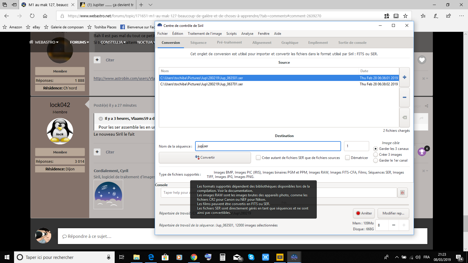

il y a une heure, lock042 a dit :
Fait tes acqusition en SER, sous Siril ca sera plus simple a gérer.
Merci ! Je les fais bien en ser mais je les convertissais en fits pour les séquences de traitement, c'était peut-être inutile... Du coup je suis limité à 1000 images, donc reconversion en ser après et c'est peut-être ainsi qu'il n'a pas pu correctement aligner. Je vais réessayer !

Ah ben du coup tu perds tout l'intérêt de siril ....
Tu as quelle version de Siril pour être limité à 1000 FITS par contre ?
à l’instant, lock042 a dit :
J'avais commencé avec une ancienne puis en cours de route j'ai chargé la dernière (0.9.10 ?). Précision : sous Mac OS.
il y a 11 minutes, SpaceJu a dit :
OK, et justement avec macOS la limite est de 10 000 FITS, pour des empilement avec rejet, si on paramètre bien macOS.
Bref, de toute façon reste en SER, Siril est fait pour travailler de a à Z en SER.

Il y a 4 heures, Vlaams59 a dit :
Pour les ser assemble les en un seul sur pipp et comme l'a dit lock siril fait le reste.
Le nouveau Siril (0.9.10) le fait

J'ai tenté un petit traitement,bien sur cela reste subjectif,si cela ne convient pas je la retire.En tout cas tu as réalisé une bien belle image!
il y a une heure, Vlaams59 a dit :
ça commence à bien causer là ;)  bien jouer voisin.
Je suis sûr qu'en recommençant l'empilement avec Siril l'image peut gagner encore en finesse .
Il y a 7 heures, Vlaams59 a dit :
Super et merci Vlaams ! Très beau résultat, ça me motive à y revenir, c'est clairement moi qui ne connais pas toutes les ficelles.
Modifié par SpaceJu
