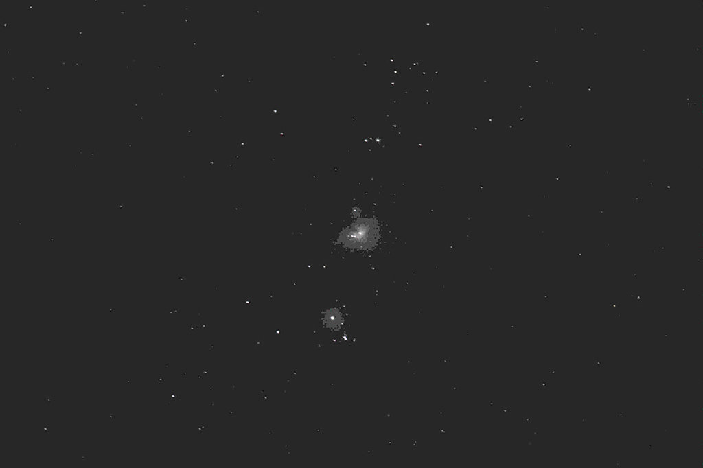

Tiens, rien qu'en tirant les niveaux de l'image jpeg postée plus haut on voit déjà bien plus d'étoiles et les nébuleuses commencent à ressortir un peu. Bien sûr, c'est pourri, mais c'est normal en jpeg.
La même-chose sur une brute d'empilement faite de quelques centaines de RAW donnerait certainement une belle image.
Plus tard, 150 RAW de 120 secondes à 1600 ISO, 30 darks, 30 flats et 100 offset et ça roule! :wub:

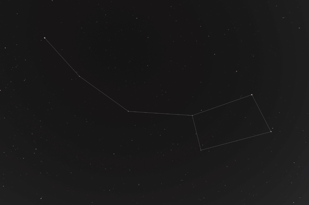

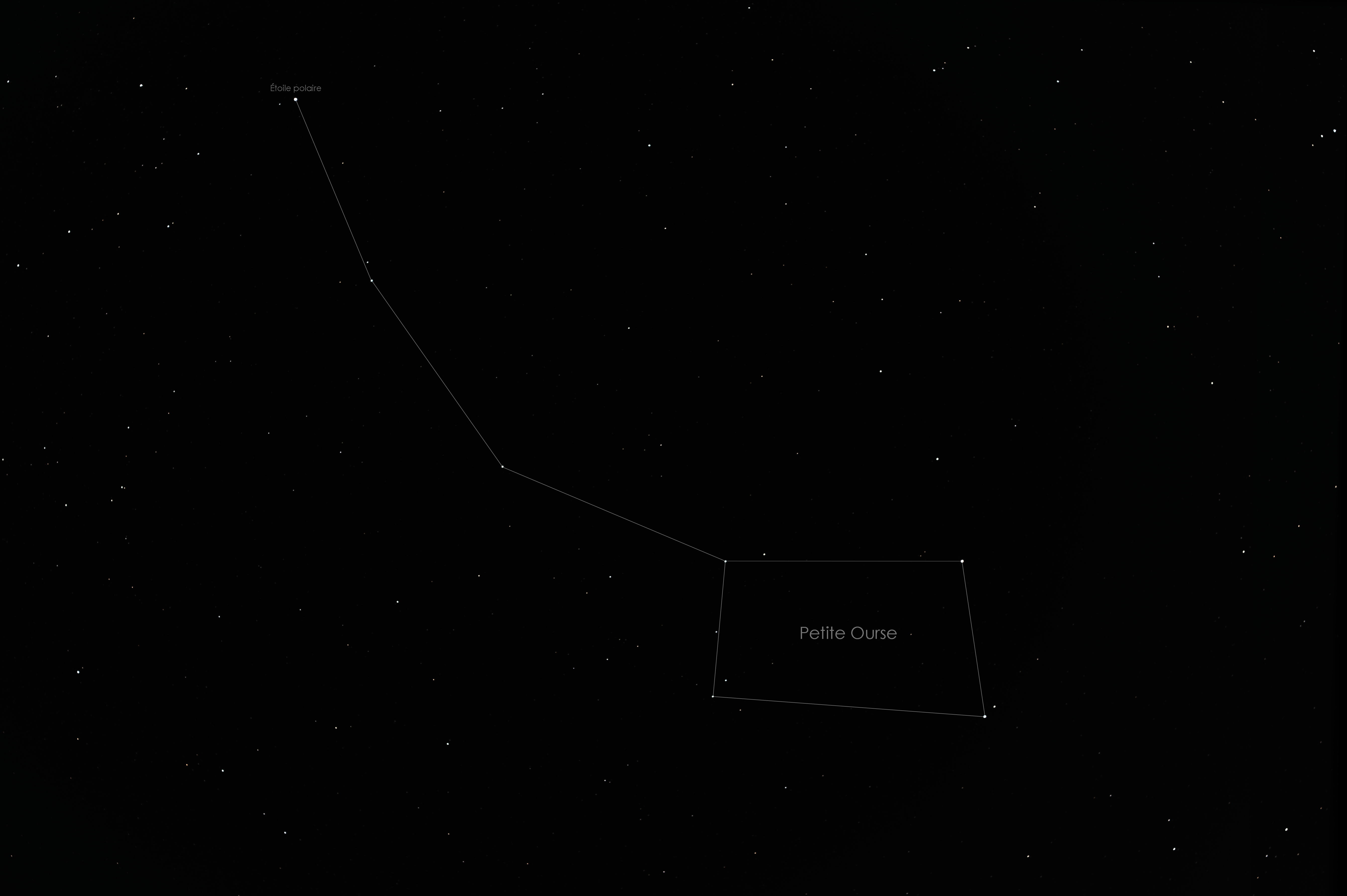

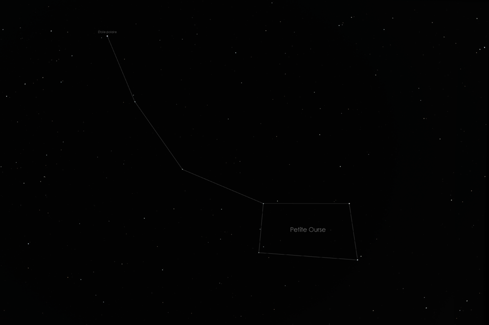

Salut tout le monde !
Après une longue série de nuit nuageuse, j'ai enfin pu ressortir mon reflex et mon trépied pour photographier la Petite Ourse.
Le ciel était minable, lune très haute et bien lumineuse, photo prise sous un lampadaire...
Cependant, je suis assez satisfait du résultat (ma première photo de constellation que je trouve correcte :D
Pour la prise de vue, c'est un empilement de 65 bruts (5" - 800 ISO - f/2.8 - 50mm), 30 darks, 30 flats et 50 offsets.
Je n'ai pas osé monter plus haut dans les ISO à cause du vilain ciel :)
N'hésitez pas à donner votre avis pour que je m'améliore 😛
Merci à tous, et bon ciel !
Bravo pour cette première!  :)
L'avantage de cette constellation c'est qu'elle ne tourne pas vite, et tu as choisi un temps de pose 'sans risque', donc pas de 'filé'.
Tu peux franchement encore améliorer ton traitement. Ici l'image est en 'noir et blanc'.  On ne voit que quelques étoiles principales, toutes blanches sur un fond tout noir.
Le fond de ciel ne devrait pas être noir mais 'gris foncé'. Dans photoshop par exemple, avec l'outil 'pipette' en mode 'moyenne 51x51', ton fond de ciel donne des valeurs RVB 2/2/2 (sur 255). Il faudrait un fond à 30/30/30 pour ne pas 'couper' les signaux les plus faibles, ni les couleurs.
Par ailleurs, 5 minutes de pose c'est très, très peu. N'hésite pas à poser beaucoup plus longtemps.
Regarde le tuto photoshop dans ma signature, il y a un passage sur le réglage des niveaux.
Si tu veux tu peux aussi nous donner le lien vers ta 'brute d'empilement' au format 'Tif' (le fichier tel que sorti du logiciel d'empilement, avant manipulations). Comme ça on pourra vérifier le signal présent.
Il y a 6 heures, OrionRider a dit :
Merci beaucoup pour ton commentaire !
Oui effectivement, pour une première, une un peu moins stressée que les autres ça va bien :D
Je prends note pour le fond, merci beaucoup ! Et J'irai avec plaisir lire ton tuto, qui pourrait bien m'aider !
J'ai fais des poses de 5 secondes, les 5 minutes dont tu parles c'est les 60x5 du coup ?
Il faudrait que je fasse plus de pose, ou plutôt augmenter le temps de pose ?
Je suis uniquement sur trépied pour le moment, donc j'ai eu peur d'augmenter le temps de pose, même si je pense que j'aurai pu le monter un peu sans trop de risque 😛
Je vais tenter d'en refaire une de la même constellation en suivant tes conseils, voir ce que je peux faire mieux (beaucoup de chose sans doute xD), et je reposterai une photo ici pour voir la différence. Il annonce beau mercredi et jeudi, donc potentiellement quelques photos à faire (même si la lune sera encore bien présente, et encore plus lumineuse que lors de cette prise :D)
Le 17/03/2019 à 22:28, Gaël Taramarcaz a dit :
Oui, c'est le temps de pose total qui détermine surtout la qualité de l'image.
Par exemple 60 poses de 1 minute ou 15 poses de 4 minutes donnent sensiblement le même résultat après traitement.
Des poses très courtes, de l'ordre de 5 secondes, font quand même perdre un peu. Si tu pouvais faire au moins 30 sec unitaires ce serait mieux mais sur trépied c'est impossible.

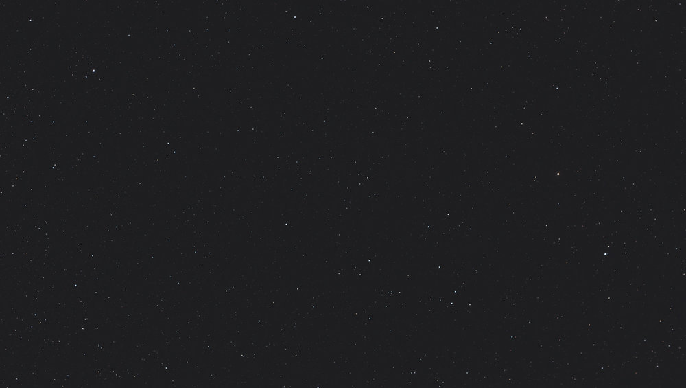

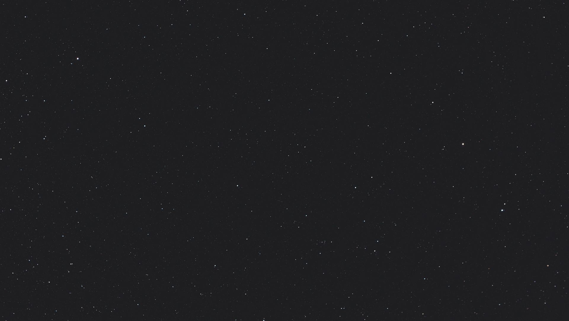

Salutations !

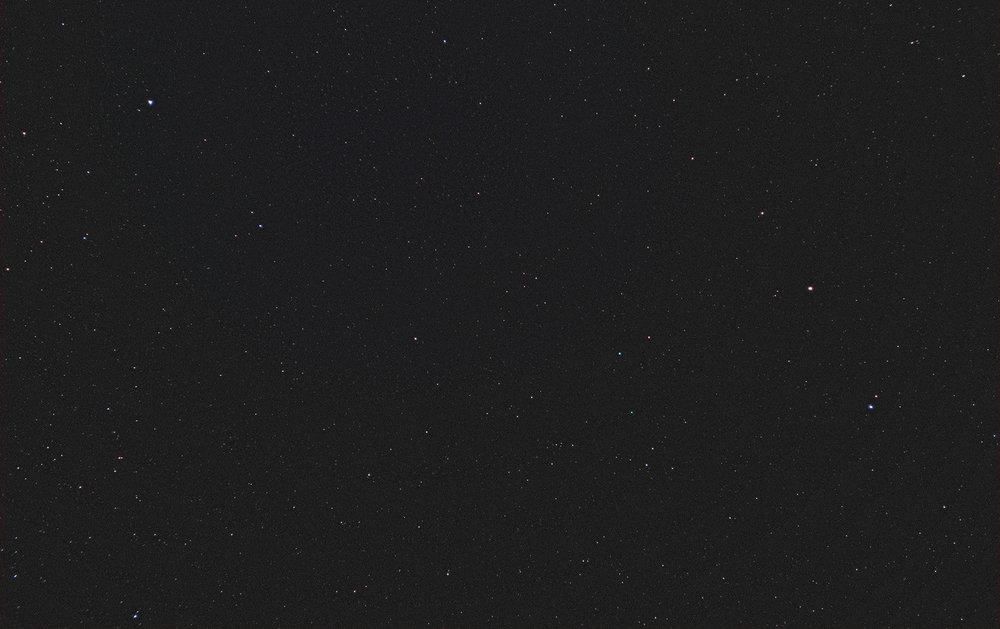

Bon voici, après un moment sous le ciel, voici ce qui est ressort.
J'ai tenté de suivre ton tuto pour le traitement, mais quelque chose me chiffonne...
En effet le ciel est un peu plus gris, mais un espèce de dégradé pas beau est apparu après l'empilement.
Est-ce dû à la prise de vue ? Quelque chose de faux ?
Ou le ciel qui était trop pollué ? (Presque pleine lune, sous un lampadaire 😛)
Ou alors c'est dû au traitement que j'ai fais ? Manque de dark/offset/flat ?
Pour les détails, c'est 250x 6" 50mm, 75 darks, 80 offsets et 80 flats
Merci d'avance :)

Au niveau de l'empilement, tu peux oublier les darks. En cette saison pas trop chaude, des darks de 6 secondes n'apportent rien. 80 flats, c'est inutile aussi. Une quinzaine suffit amplement.
Il y a quelque-chose qui cloche avec ton traitement. Il n'y a que du noir et des étoiles blanches dans ton image. Avec 25' de pose totale on devrait au moins voir quelques amas, et même commencer à distinguer des galaxies, si la Lune n'était pas présente. Et puis aussi des couleurs.
Peut-tu poster ici la 'brute d'empilement' au format '.tif' pour qu'on se fasse une idée?
Il y a 15 heures, Gaël Taramarcaz a dit :
C'est normal, c'est ce qu'on appelle un 'gradient'. C'est causé par l'optique, la Lune, la pollution lumineuse, l'airglow,...
J'ai aussi l'impression que l'image publiée sur le forum est comprimée car le gradient forme un halo circulaire très net, comme si la dynamique de l'image était rognée.

Les darks ne servent que si la température monte un peu ? Je pensais qu'ils étaient utiles dans tous les cas, tu m'apprends encore quelque chose, merci ! :D
Une quinzaine de flats, c'est noté, pour les offsets aussi, ou là Je peux bouriner ?
La lune était presque pleine, et assez haute dans le ciel, ça peut être ça qui atténue les couleurs ?

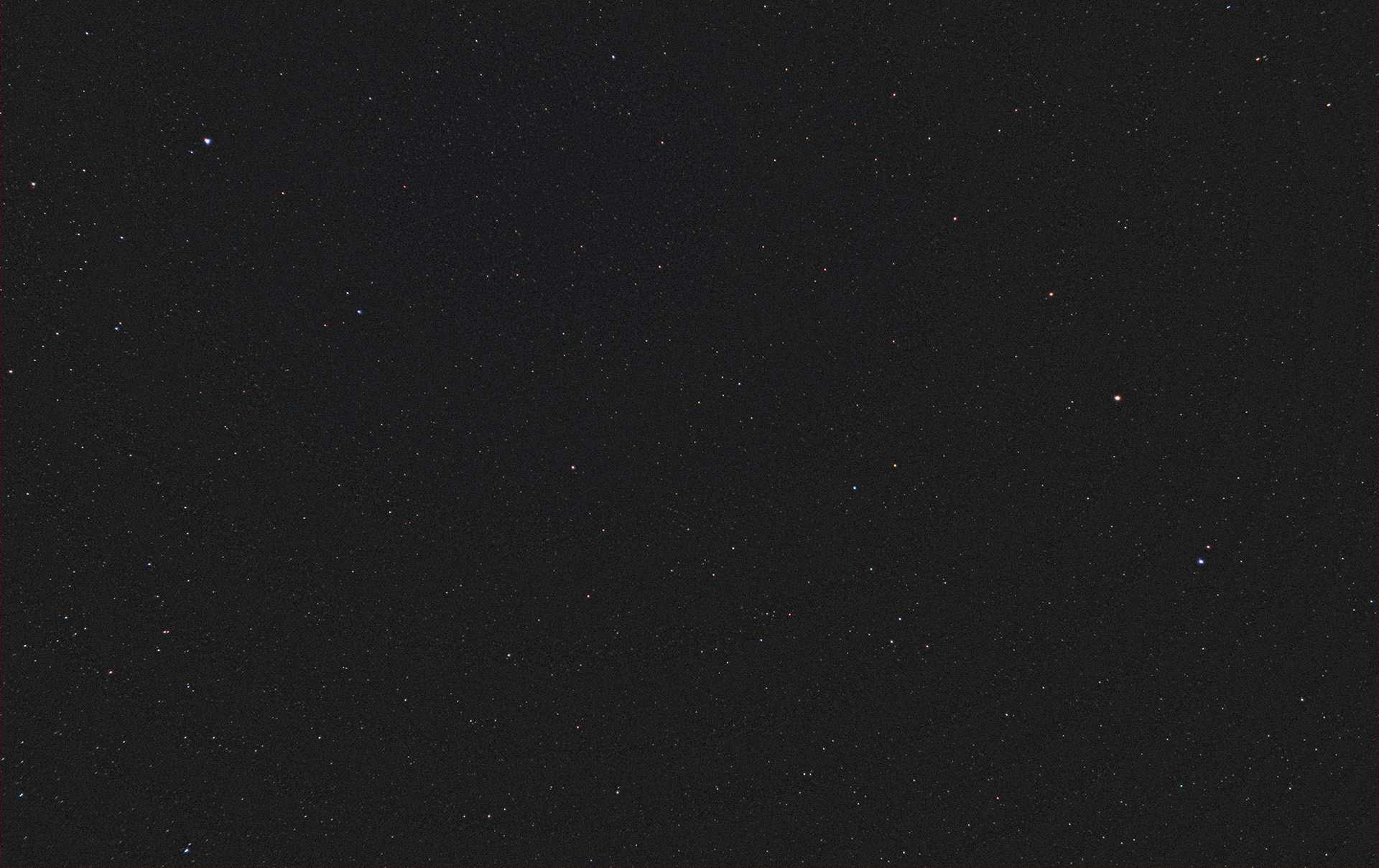

J'ai joint le fichier brute d'empilement
J'ai exactement les même halo circulaire immonde chez moi, sans passer par le forum :(
Sur la brute d'empilement, il y a aussi certains coins qui sont noirs, dû au décalage à cause du manque de suivi j'imagine ?
J'ai recentré quelques fois durant la prise de vue, mais n'ayant qu'une rotule "horizontal vertical"  sur mon trépied, je n'ai pas pu "pencher" l'appareil
Petite_Ourse.TIF
Pour la compression, tu l'as peut-être sauvegardée avec une qualité autre que la plus haute qualité. Et aussi elle est trop grande pour le forum. Tout ce qui dépasse 3000px de large ou 3MB est automatiquement comprimé par le forum.
Pour poster ici, il vaut mieux réduire l'image à un format compatible avec les écrans, maximum 1920px de large. Tu mets alors le lien vers la 'full' stockée sur un site qui ne compresse pas les images.
Je vais regarder la brute avant de répondre aux autres questions. ;)

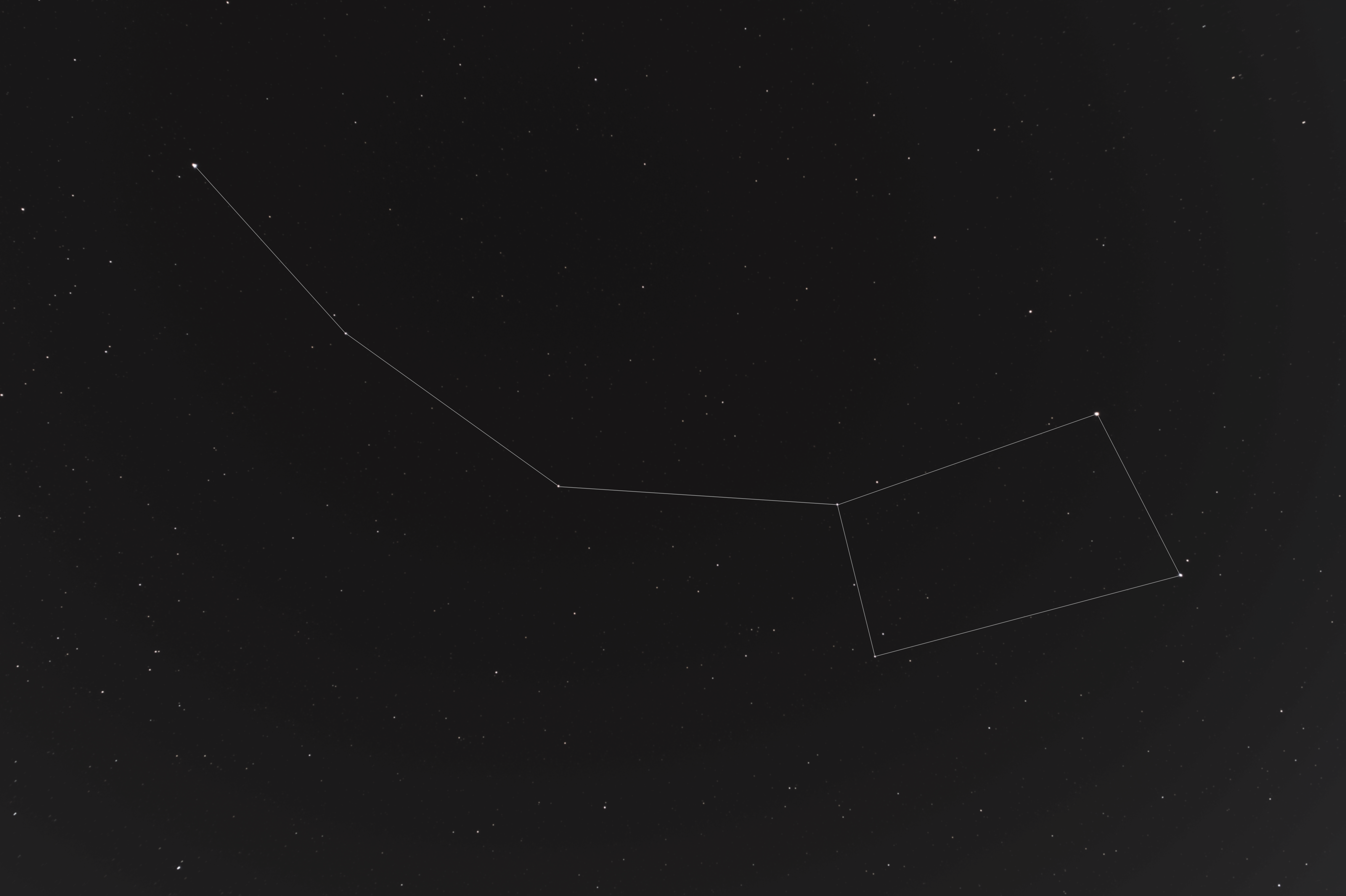

Voici à quoi elle devrait ressembler. Mais à cause de la Lune il a été très difficile de sortir des couleurs et atténuer le halo.
Sous un ciel bien noir, sans Lune, et avec une ou deux heures en tout, tu dois pouvoir commencer à révéler quelques galaxies. :)

Ah oui ça change tout de même !
Donc le halo est bien dû à la pollution lumineuse :)
Je vais retenter quand la lune se sera calmée, on verra bien ce que ça donne 😛

La Lune n'est pas vraiment considérée comme une 'pollution lumineuse', même si le résultat est similaire.
On parle de 'pollution lumineuse' pour désigner deux phénomènes artificiels:
  • Une lumière gênante proche: lampadaire, phare de terrasse ou de voitures, etc. Pour s'en protéger il suffit souvent d'une toile ou d'un parasol bien orienté, éventuellement de se déplacer de quelques mètres.
  • L'ensemble des lumières d'une région, sur des dizaines de kilomètres, qui rendent le ciel lumineux, orange. Dans ce cas, la visibilité est irrémédiablement compromise. Même un filtre 'antipollution' n'aide pas beaucoup. Le seul recours est l'imagerie en bande étroite ('SHO').
La Lune cause un autre effet en plus de donner un ciel laiteux : celui de créer des reflets  et des halos dans les lentilles, même quand elle n'est pas dans le champ imagé.
Avec ta monture tu pourras obtenir de bien meilleures images, avec des poses de plusieurs dizaines de secondes.

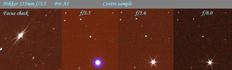

Quelques objectifs de grande qualité permettent d'imager à 'pleine ouverture', mais c'est assez rare.
En pratique, avec des objectifs 'grand public', on obtient de meilleurs résultats en fermant un peu.
Exemple :
Nikkor135mm_center.jpg&key=5b8f18ca12d06
Avec cet ancien objectif f/3.5  je fais les photos à f/4.2, ce qui suffit pour éliminer presque tout le halo bleu du chromatisme et créer de jolies aigrettes.
Ces aigrettes aident aussi à faire ressortir les vraies couleurs des étoiles au traitement.
C'est une histoire de compromis: plus fermé la mise au point est plus tolérante, les étoiles plus fines, le chromatisme mieux contenu, le contraste meilleur,... mais c'est plus sombre.
Exemple :

Salut les amis !
Voilà ce que ça donne, de plus en plus content du résultat !
J'ai profité d'une petite heure avant que la lune ne se lève pour retenter :)
380x 6" - f/3.5 - 800 ISO - 50mm
Je suis resté au même emplacement (donc sous mon lampadaire :D) pour voir si le halo venait de ça, ou de la lune, et il était bien présent sur la photo. Donc ce maudit lampadaire à un dizaine de mètre sur ma droite en est peut-être la cause.
Cependant, grâce au superbe tutoriel sur le gradient que tu as fais @OrionRider, il a presque disparu !
Le fond du ciel est moins noir, et on peut distinguer un peu plus de couleur sur les étoiles. C'est pas encore dingue, mais progresser, ça motive !
Je n'ai toujours pas les aigrettes, même en ouvrant à f/3.5, donc je vais tenter de fermer encore un peu si j'ai bien compris :)
Merci encore pour l'aide, et bon ciel à vous !
Ben voilà, tu es lancé pour de bon, bravo! :beer:
La raison pour laquelle tu n'as pas d'aigrettes, c'est peut-être que le diaphragme de ton objectif est circulaire. Mes anciens objectifs ont un diaphragme hexagonal.
En tout cas j'ai l'impression qu'il y a moins de chromatisme sur les étoiles fortes, que le champ est moins déformé et que les étoiles sont bien fines, donc c'est tout bon!
