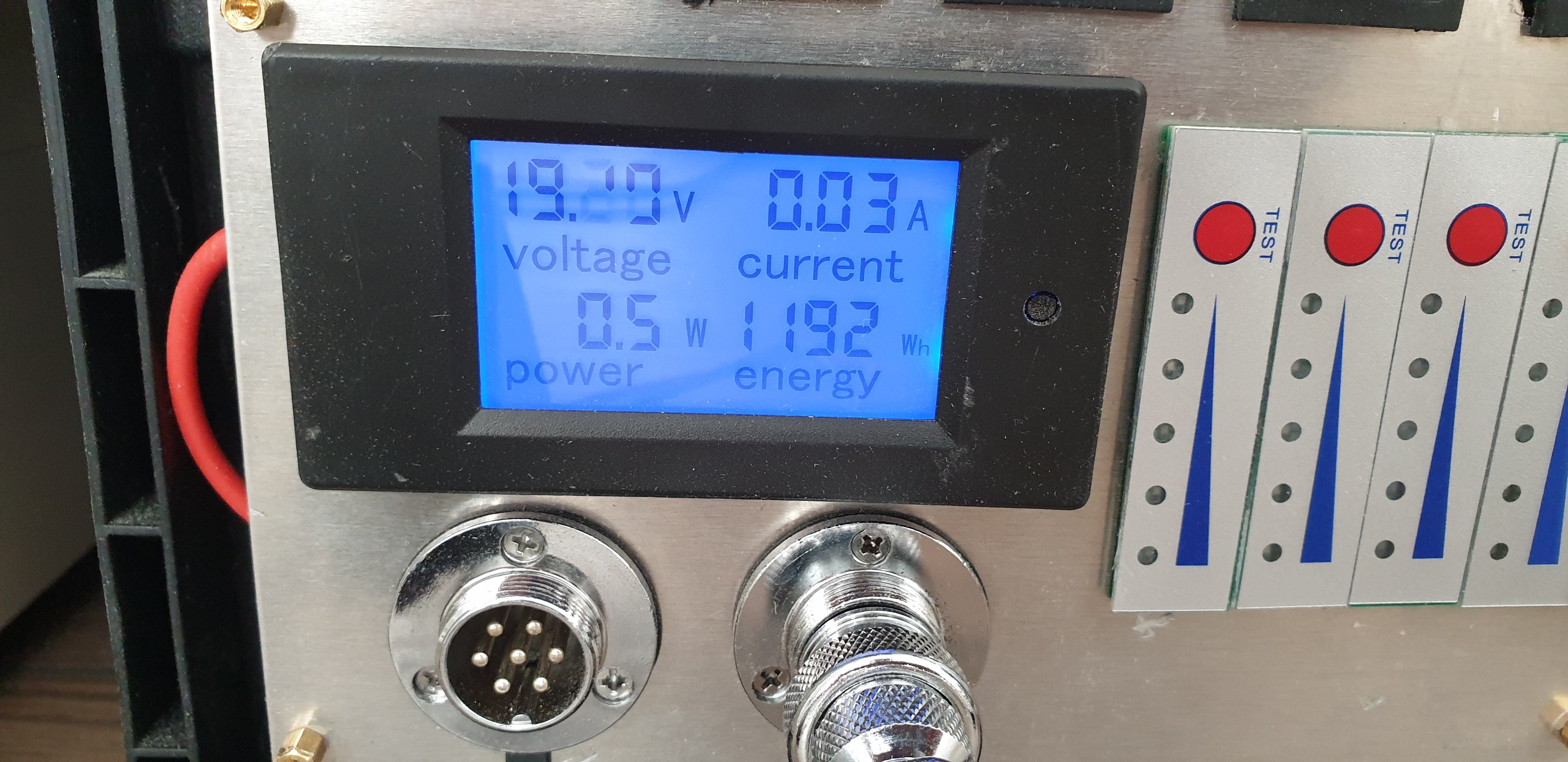

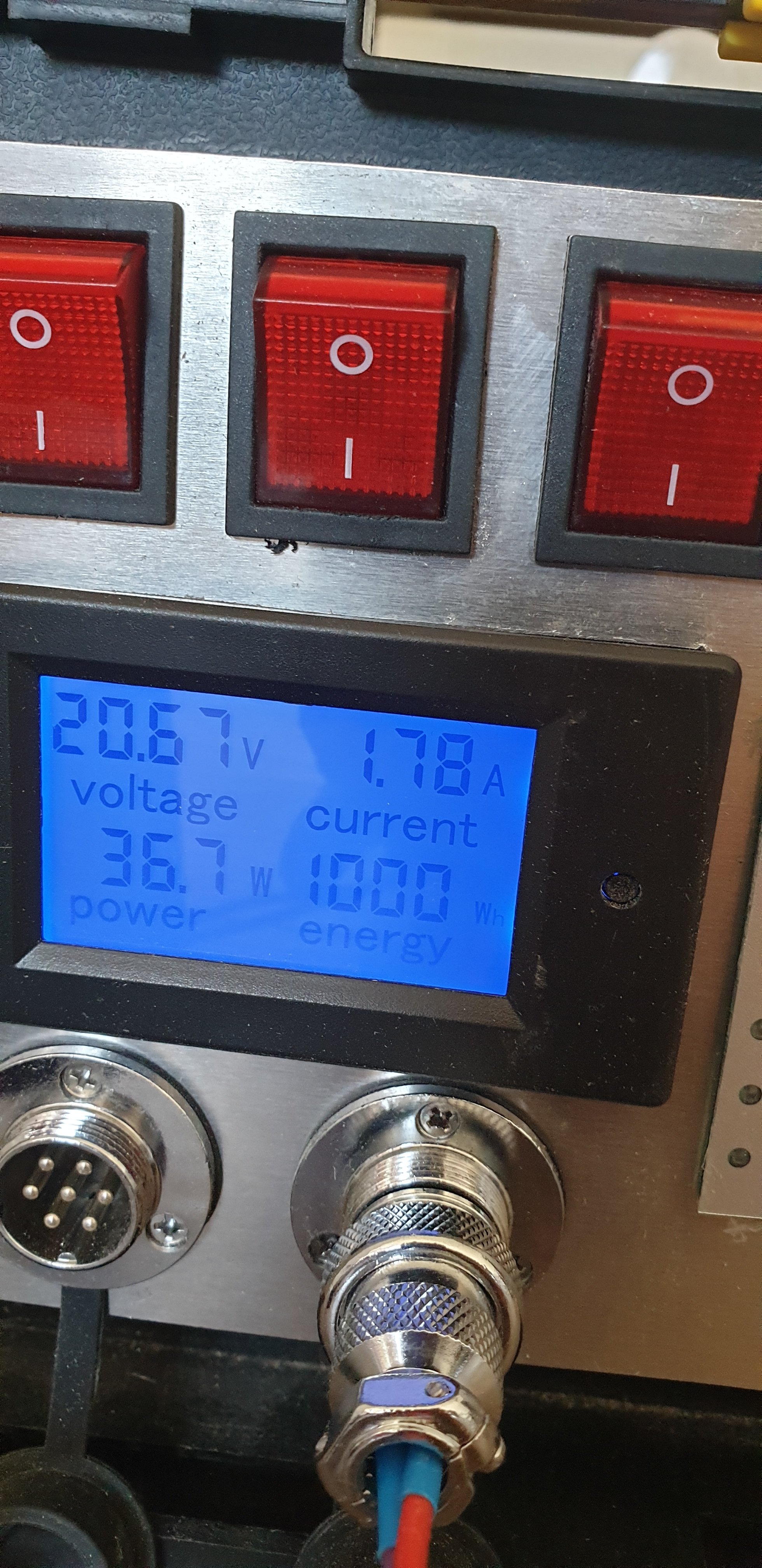

Le truc que je trouve bien c'est le petit module pour surveiller la batterie :
  • Tension
  • Intensité
  • Puissance
  • Consommation totale
On les trouve sur la baie pour une vingtaine d'€
Gilles.
  • Merci / Quelle qualité! 2
Et une boulette
en fait le shunt est bon, il suffit juste de paramétrer le boitier correctement  (en lisant bien la notice, gros baltringue)
Du coup les valeurs indiquées sont cohérentes, ce qui fait de ce petit boitier une merveille, en fait.
Très content Gillou.

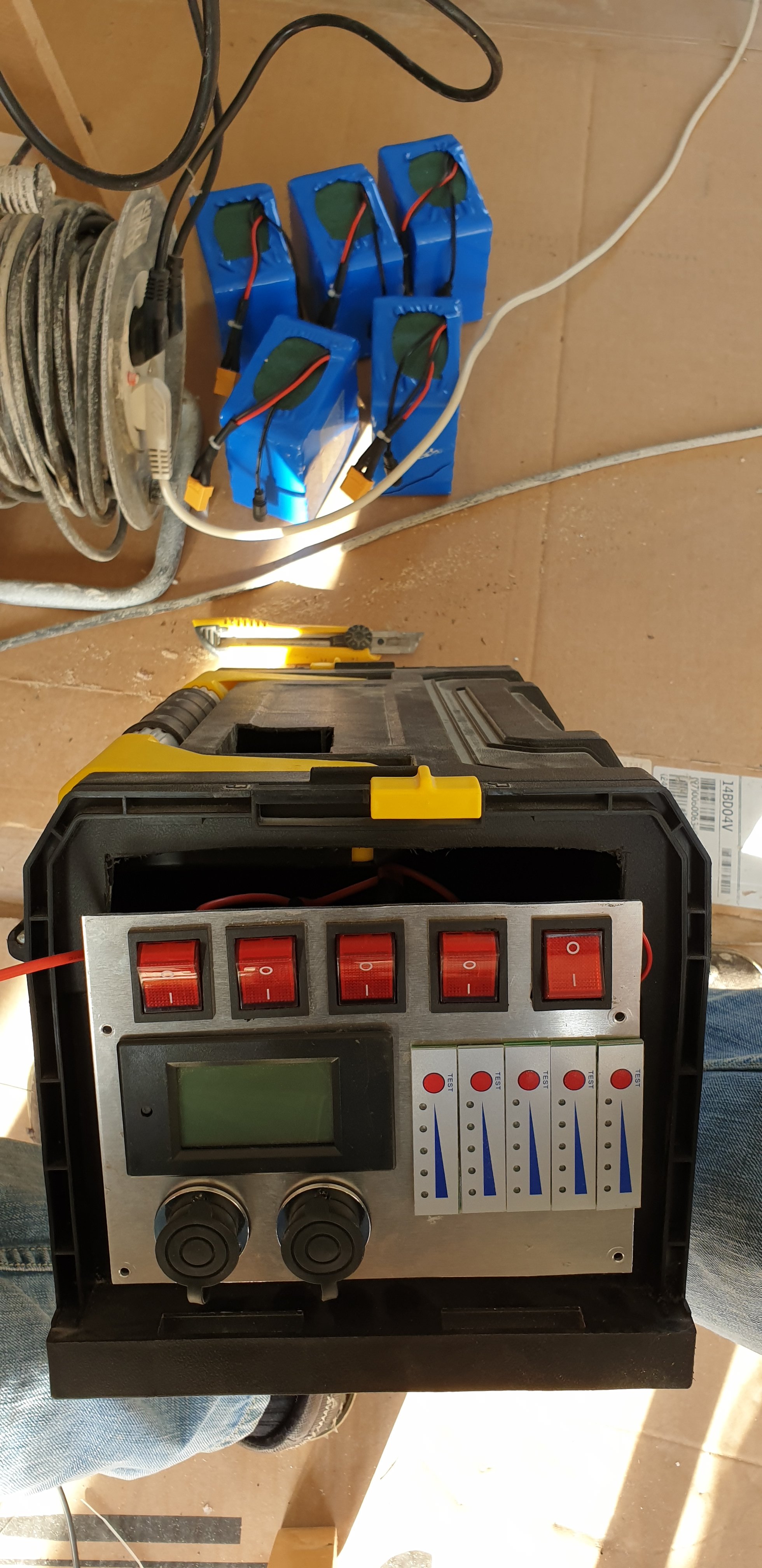

Tiens je reposte là parce qu'il y a de la réforme dans l'air et que je veux pas polluer le fil sur les alim légères  (bien que là les gars, le rapport poids/capacité est top) :

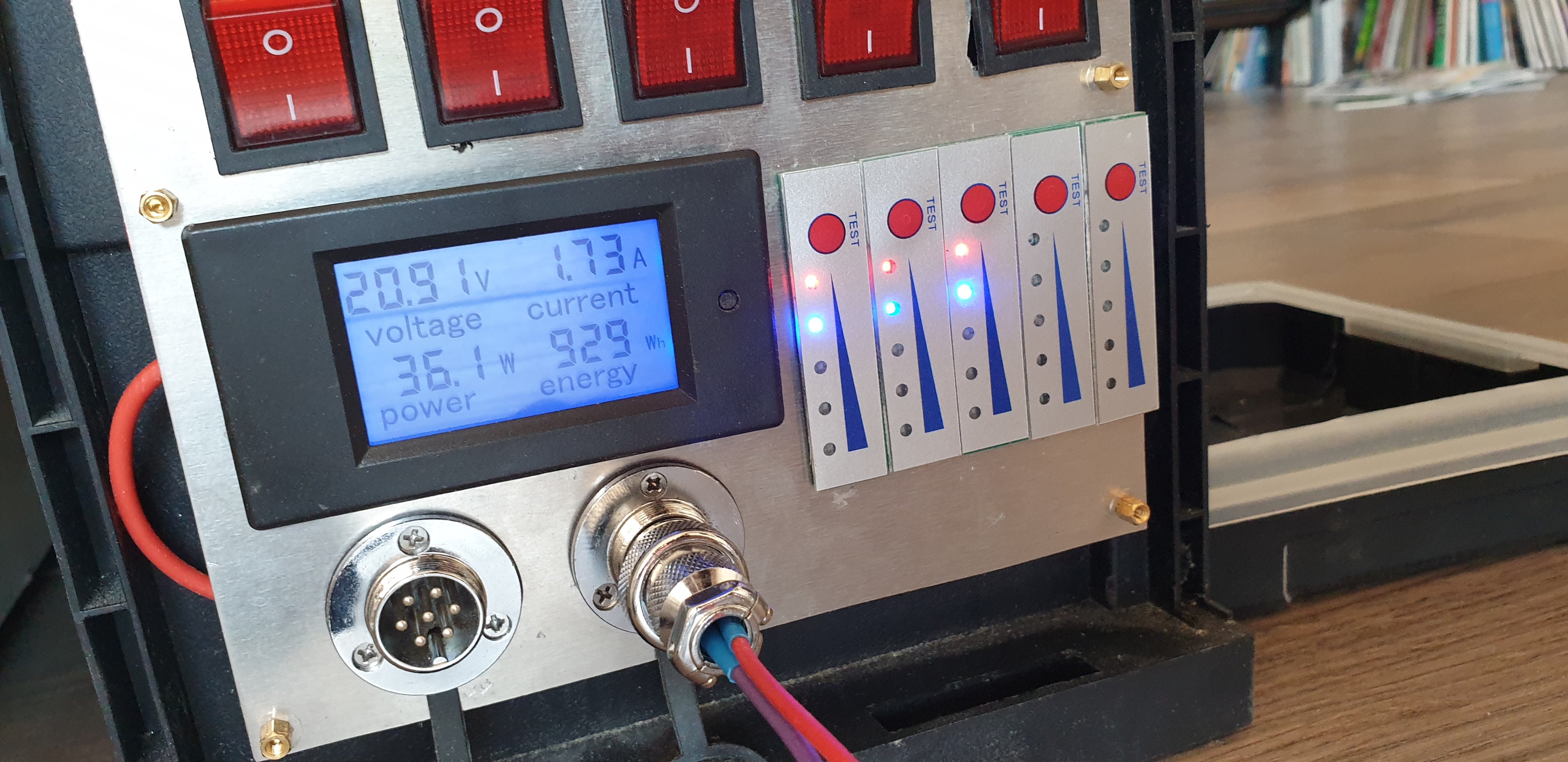

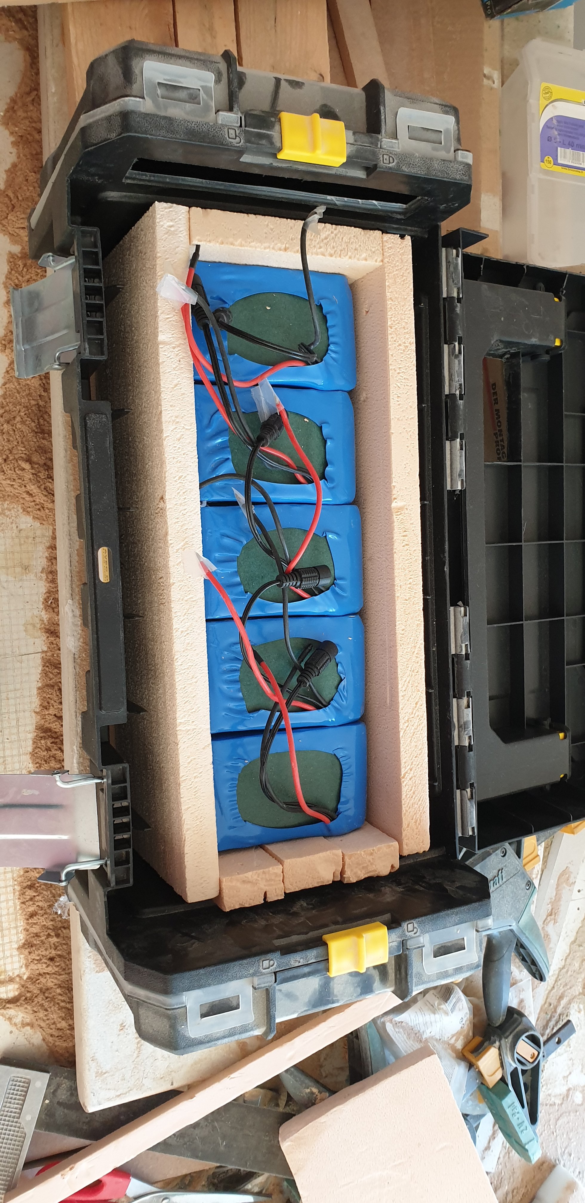

On passe aux li-ion, c'était dans les tiroirs depuis 6 mois.
15 kg de bonheur pour plus de 1 kWh (restitué pour de vrai, pas sur le papier...)
"Work in progress"

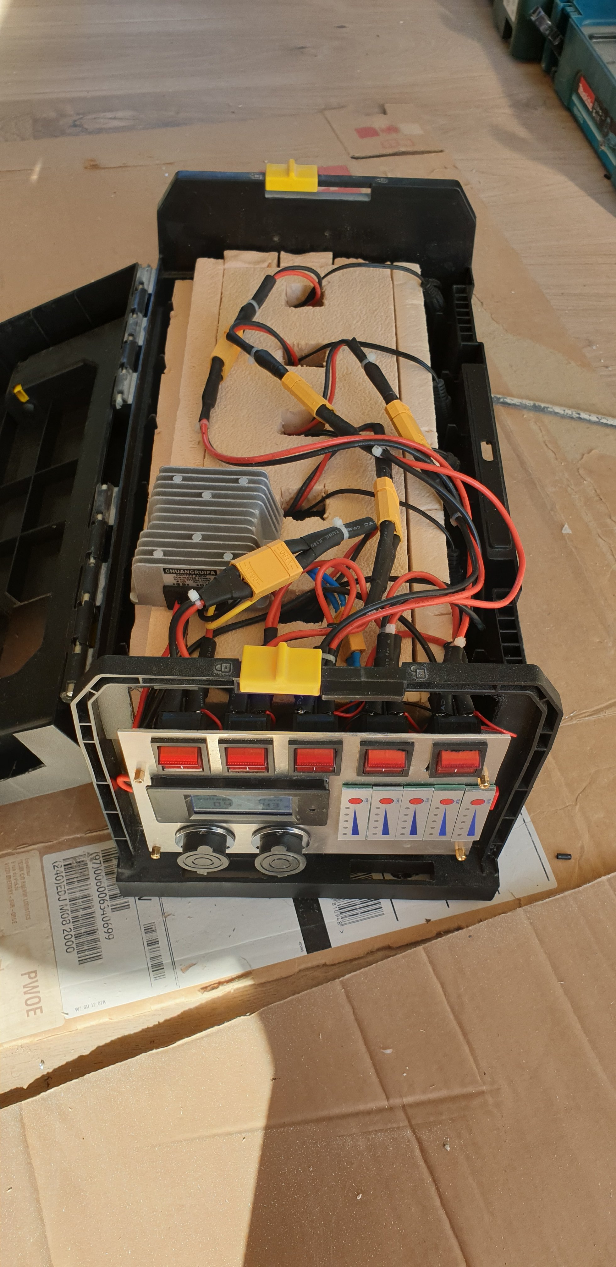

Avancement
Pas très content de mon câblage
Et le stepdown est trop gros, j'en ai commandé un moins puissant (10A)
Test en cours

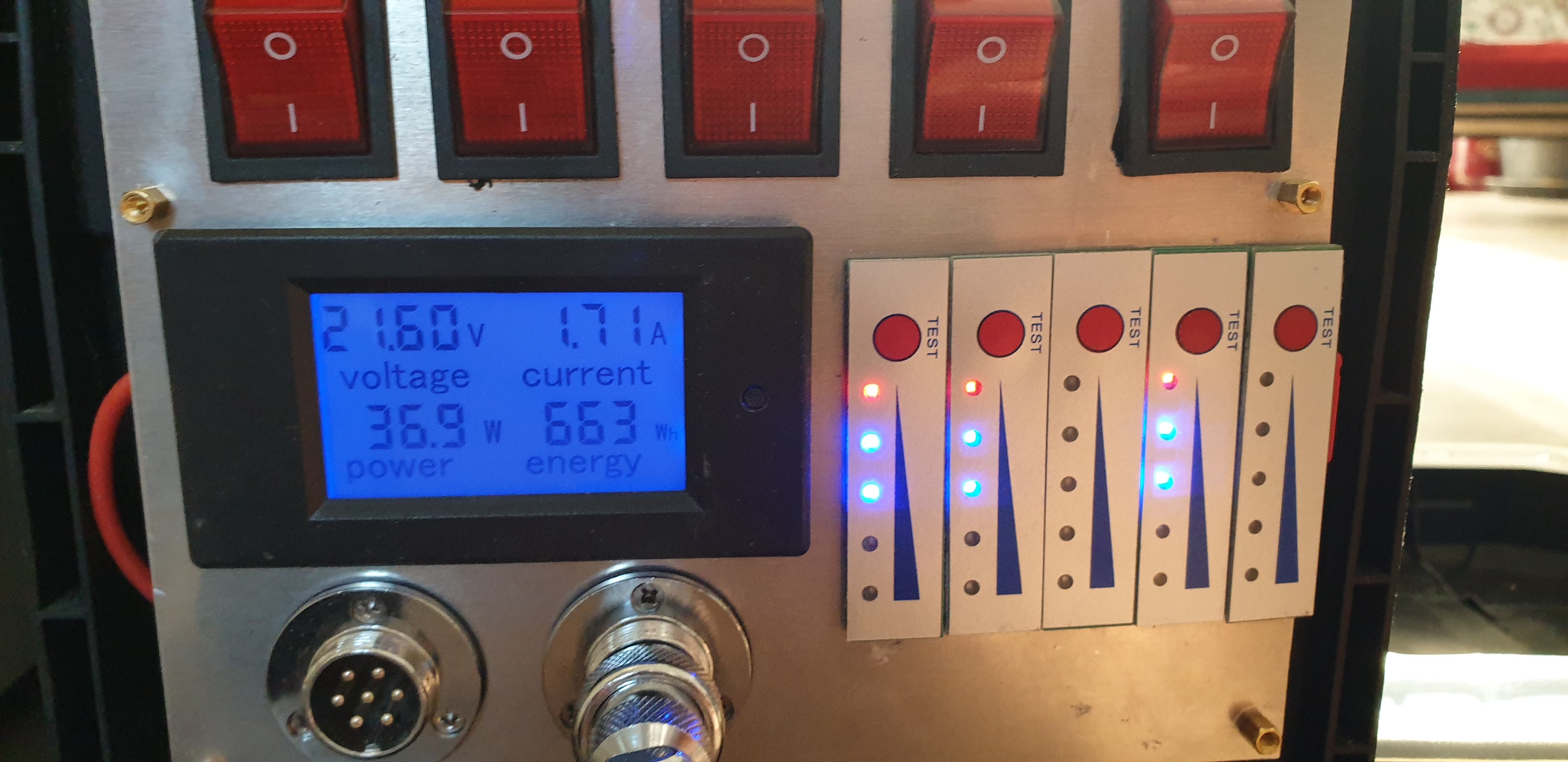

Capa réelle attendue = 1100Wh
On verra...

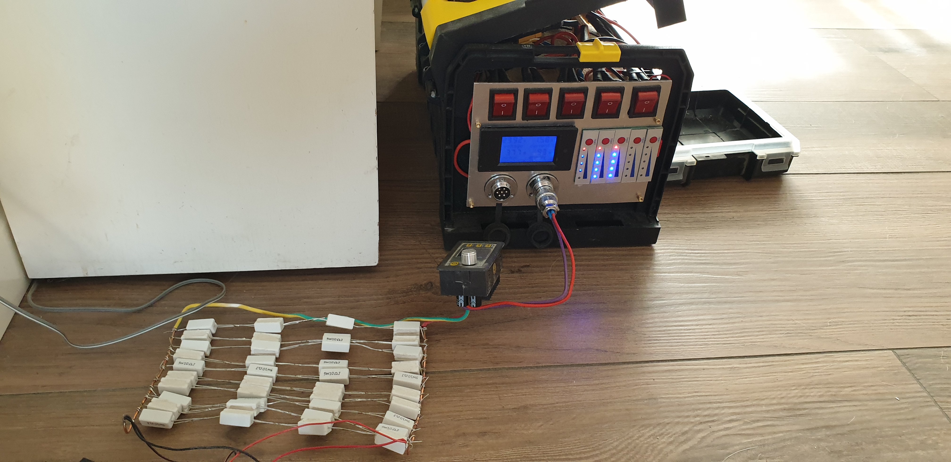

Avec une charge de 35W ça devrait tourner 31 heures
Ptin c'est long 😁
J'ai coupé la.nuit dernière
La pratique semble coller à la théorie, les 5 blocs sont à 1/2 charge
Ma femme commence à raler à cause des ventilos
Le 31/05/2020 à 18:27, gehelem a dit :
Rhoooo, plein de résistance de puissance.
Tu vois que ça peut servir !!!!!!!!!!!
il y a 34 minutes, PIX-astro a dit :
Ah mais oui !!!!
Merci encore 😃
