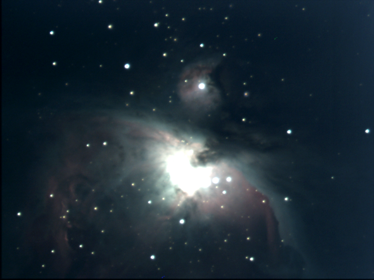

Voici mes premiers résultats, par temps de pose cumulés croissants, avec l'image telle que vue à l'oculaire l'écran
#1 M42 - 92 sec : 23 stacks de 4 sec

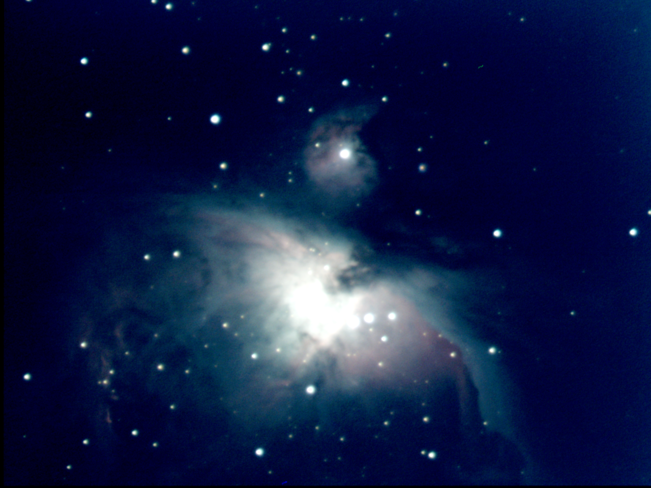

#2 M42 - 96 sec : 24 stacks de 4 sec
Brightness=0
Contrast=5
Hue=0
Saturation=128
Gamma=100
Colour Enable=1
White Balance=0(Auto)
Gain=300

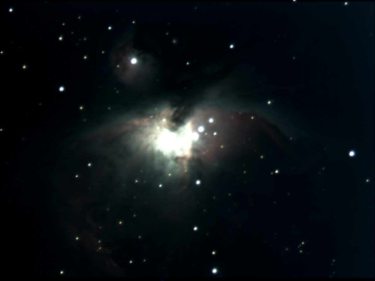

#5 M42 - 344 sec (43 stacks de 8 sec)
Brightness=0
Contrast=5
Hue=0
Saturation=143
Gamma=100
Colour Enable=1
Gain=300

Invité ouki
Parfait on vas pouvoir bosser.
Bon déjà pour évoluer la version gratuite de sharpcap est limité au niveau des réglages important comme l'histogramme.
@mickyman23 pourra te le confirmer.
Le passage a la version débridée permet vraiment de faire mieux
a chacun de voir.
Ta petite config me plaît  bien.
Bon certe en natif f7,5 reducté a F6 si j'ai tout suivi.
Bon on debrif...
Juste travailler un peu la focalisation manque un petit chouille.
Tu as un microfuser?
N'hésite pas a zoomer quand tu focalise.
Il y as des outils également dans sharpcap.
Fait moi plaisir quand tu as 2 minutes une photo de ta config prête a stacker on la rajoutera dans la gallérie matos.
Ce qui est pas mal c'est que tu attaque avec des poses unitaires pas trop élevées c'est top.
Et un gain pas trop poussé.
Donc un très bon début.
On sent que tu a lu et relu certains de nos posts.
Alors je n'ai qu'une hâte c'est de voir la suite.....ça fait longtemps que je t'attends mais ça  tu le sais déjà ;)
Donc quand tu veux mon ami.
Voila a bientôt Anthony

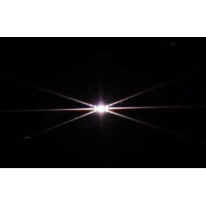

Lors d'un premier test j'avais trouvé le rendu de ma focalisation avec le masque de bahtinov assez "irrégulier",
- de petites courbures / déviations au départ des "aigrettes"
- une étoile en forme de patate....
J'avais gardé l'image, pour avis. La voici.
L'étoile visée est Sirius.
Cette image est-elle conforme à ce qu'on est sensé obtenir ?
Problème de masque ? Problème de lunette ? Suis preneur de tout avis...
Invité ouki
ben c'est subtil il manque un tout petit chouille.
C'est avec le reducteur?
le masque est bien collé sur l'avant enlever le par buée.
aide toi sinon du fhwm bidule .
mais c'est conforme

Je te confirme qu'avec la version payante de sharpcap tu peux vraiment mieux en profiter pour 12 euros par ans..😉.
En ce qui concerne ta MAP sous bathinov il faut que tu zoom sur siruis au max avec ta caméra pour parfaire ta MAP et vraiment bien centrer les aigrettes car j'ai l'impression que sur ton exemple tu ne la pas fait. 😊
Modifié par mickyman23

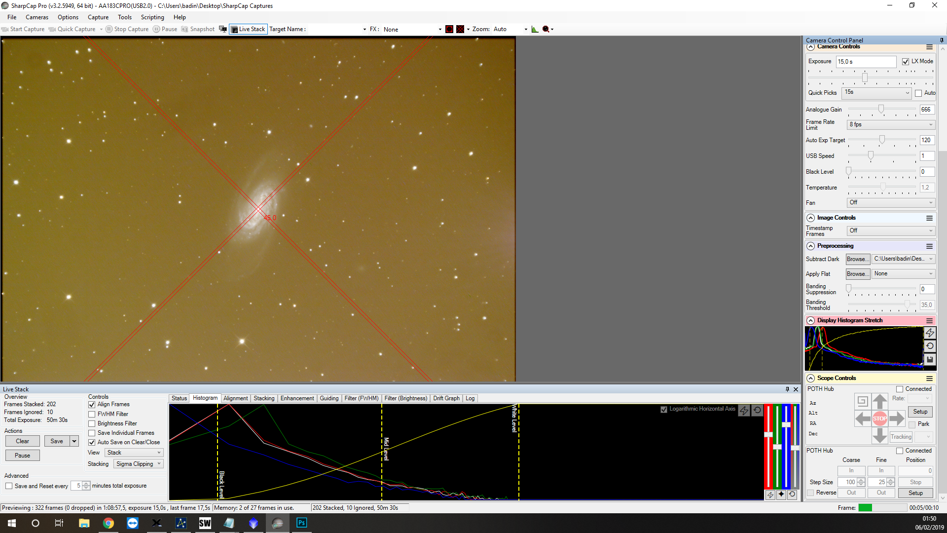

Juste pour être sûr, on parle bien du zoom "d'affichage" menu en haut milieu droite de l'écran à coté la fonction histogramme ?
Ou de qqchose de plus sophistiqué à partir des paramètres de la caméra ?
il y a 3 minutes, A-PO a dit :
C'est ici mon ami: ;)
Capture.thumb.PNG.102ca73d0d2591a3e0ba771bdec6b1b5.PNG.2e4783dcc956147eb96ce231647635a6.png.7c7be5576914d5edff8d99f2681c44a9.png

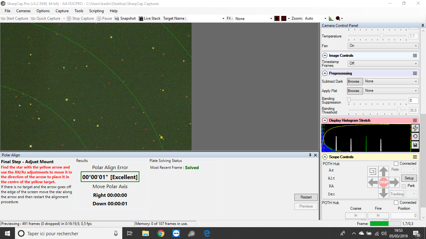

Le Polar Align de SC est pas mal, à titre d'exemple je fais ma MES en 5 min, sans viseur polaire, avec une erreur d'alignement proche de zéro, ce qui contribue dans mon cas à avoir un suivi pas trop mauvais de 2 min sans autoguidage
c’est top cette fonction !!! je me casse le dos à chaque fois avec le viseur ...
et je vois une fonction «  scope control » dans ton menu qui m’intrigue beaucoup... mais une chose a la fois 😌
il y a 2 minutes, A-PO a dit :
c'est pour piloter ta monture à partir de SC, cela ne remplace pas un planétarium, mais utile pour centrer parfaitement la cible et surtout pour le Plate Solving.

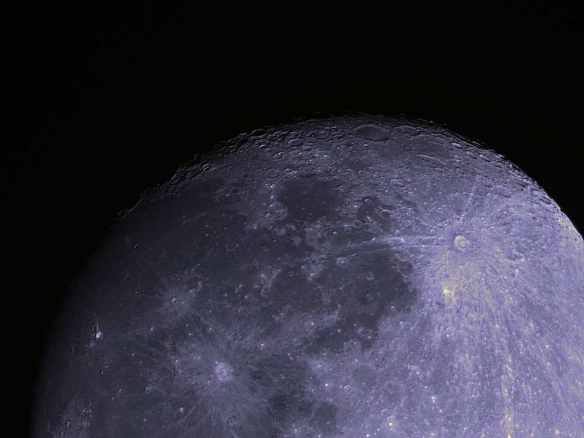

Bon ... ce n’est pas du VA mais un compositage avec AS!2 d’une petite vidéo lunaire. Je continue de publier ici mes «tentatives »  en astrophoto... Si vous passez par là n'hésitez pas à me conseiller !
80ed - RT 224
stack de 144 frames / 166 dans AS!2
deconvolution x0,88 dans SIRIL

il y a une heure, pejive a dit :
Un peu violette   mais sinon très bonne
Thanks ! J'ai essayé de corriger un peu....
Modifié par A-PO
