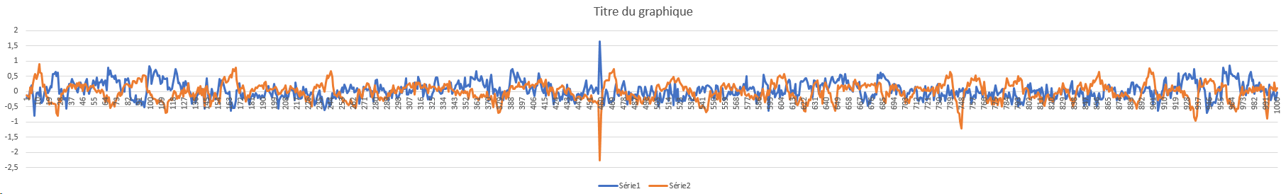

Le CSV peut être lu par excel et générer un graphique en conséquence
les 1000 premières données que j 'ai imaginé être les valeurs intéressantes (Je ne connais que tres basiquement excel, je me suis peut être complétement fourvoyé dans la génération du graphe)
Je m'avance mais ca ressemble à un historique de guidage

Autre chose: sous Excel on peut aussi générer un graphique sous forme de points. J ai essayé mais pas posté mais ça ressemblait plutôt à un historique de corrections.
Tu avais deja mis le CSV  dans ton 1er message. J étais parti de lui.

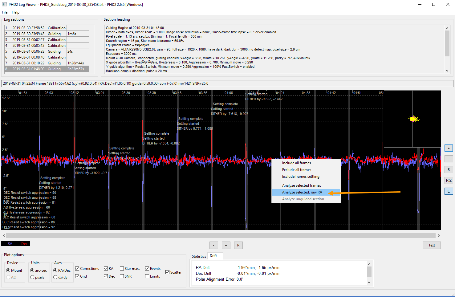

Si. PHD2 dispose d'un outil (PHD log viewer) qui analyse justement les corrections faites et en déduit l'erreur et même les harmoniques.
Tu cliques-droit dans le graphe, puis tu sélectionnes Analyse Selected, raw RA (on voit très bien l'action du dithering régulier sur le graphe) :

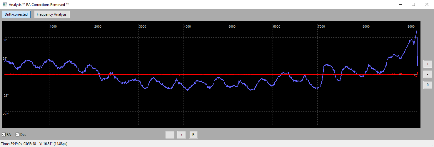

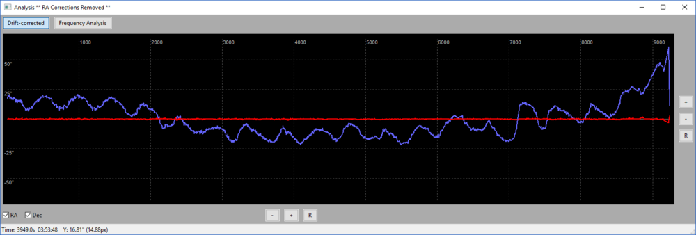

Et là tu as alors la courbe de l'EP, analysée en fonction des corrections appliquées :

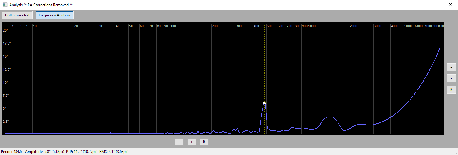

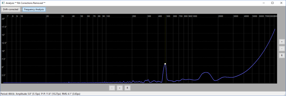

En cliquant sur Frequency Analysis, tu obtiens la courbe des harmoniques :
On voit très bien que ma monture a une vis sans fin qui fait un tour en 484 secondes, soient 8 minutes :)
Et une erreur de 5.8 secondes d'arc ou 11.6" crête à crête, ou encore de 4.1" RMS.

Comment interprètes tu le fait que l'allure générale de ta courbe AD descende puis remonte? Passage du méridien?
Steph
Modifié par astrotech
il y a une heure, astrotech a dit :
Je pense que oui. Si tu regardes bien la première image, la courbe dure plus de 2h30, j'étais parti me coucher pendant ce temps là !
Donc oui je pense que c'est soit le passage au méridien qui a provoqué ça, soit un déséquilibre de la monture dans une certaine position.
Faudrait que je me souvienne sur quel objet j'étais à ce moment-là, mais ça remonte un peu !!
EDIT : je pense que j'étais sur M101, donc quasiment au zénith.
Pour la fin de la courbe, je me souviens que la lunette commençait à buter contre le trépied quand je me suis réveillé lol !!
Je penche plus pour un déséquilibre de la monture pendant un certain temps.
On voit bien que les 2000 premières secondes, l'erreur périodique est parfaitement reproductible avec une belle sinusoïde presque parfaite, puis dès que la courbe commence à descendre, l'erreur devient chaotique.
Ca paraît anodin, mais un très bon équilibre de la monture, c'est très important. Il faut tester toutes les positions, et c'est souvent pas simple d'avoir un équilibre parfait dans toutes les positions.
Sinon on pourrait alors incriminer la roue dentée, avec peut-être un petit dur mécanique sur une certaine position de la roue.
Faudrait que je compare avec d'autres courbes pour bien analyser le truc, mais bon, j'ai souvent d'autres chats à fouetter lol.

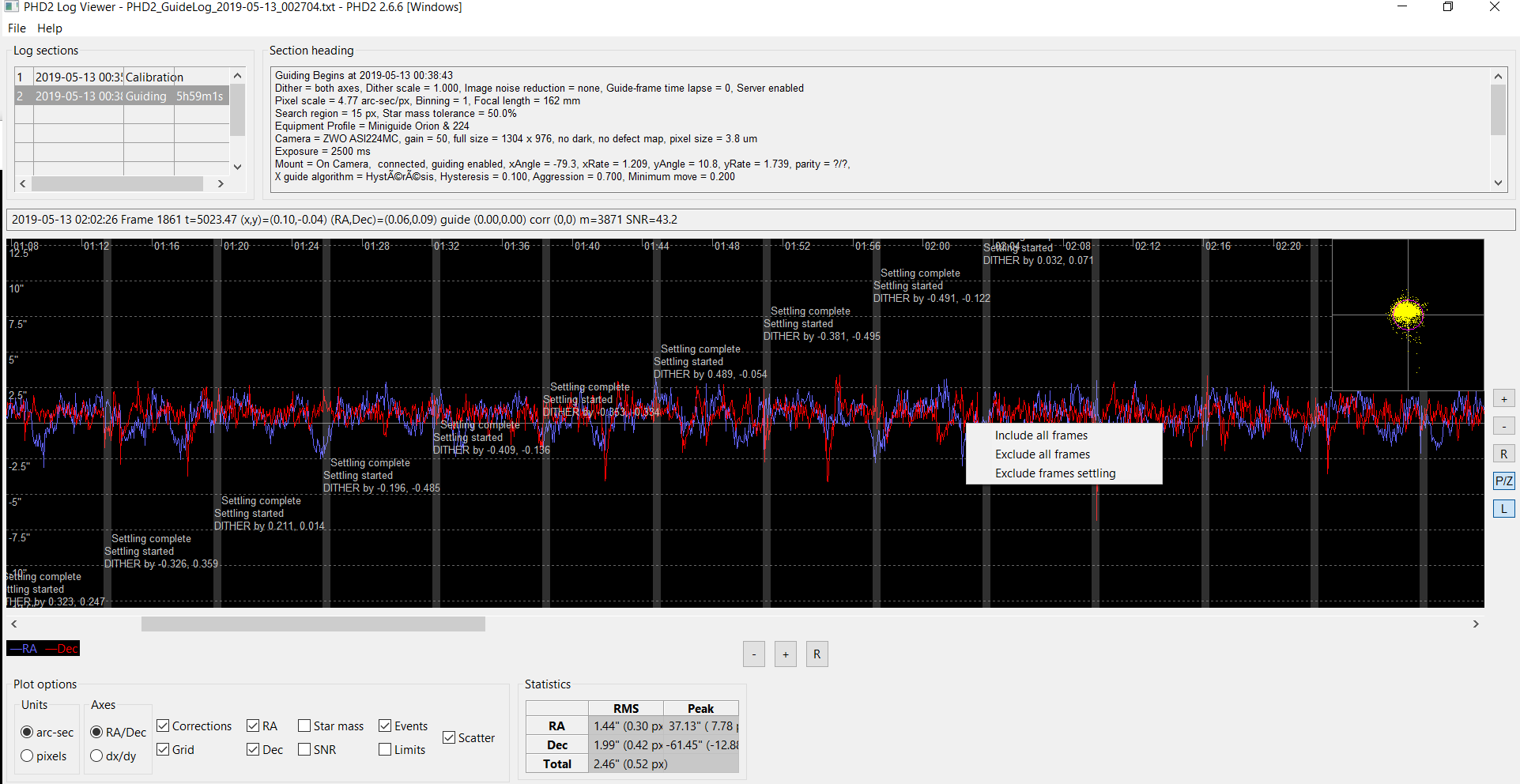

Ca m'avait l'air bien cette possibilité mais le clic droit dans le graph ne me donne pas accès aux courbes "Analyze". Il semblerait qu'il me manque le pavé Device en bas à gauche de la capture d'écran de Colmic. J'ai farfouillé dans PHD2 pour voir si une option n'aurait pas été cochée, je ne trouve pas. Si quelqu'un sait, merci à lui !
