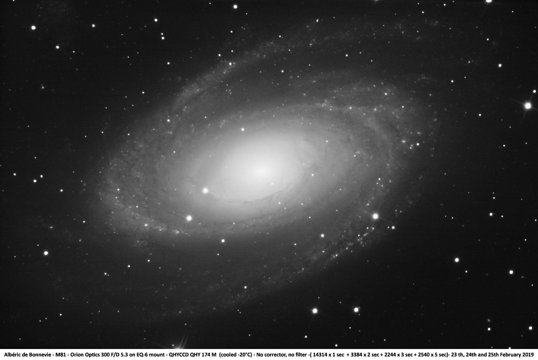

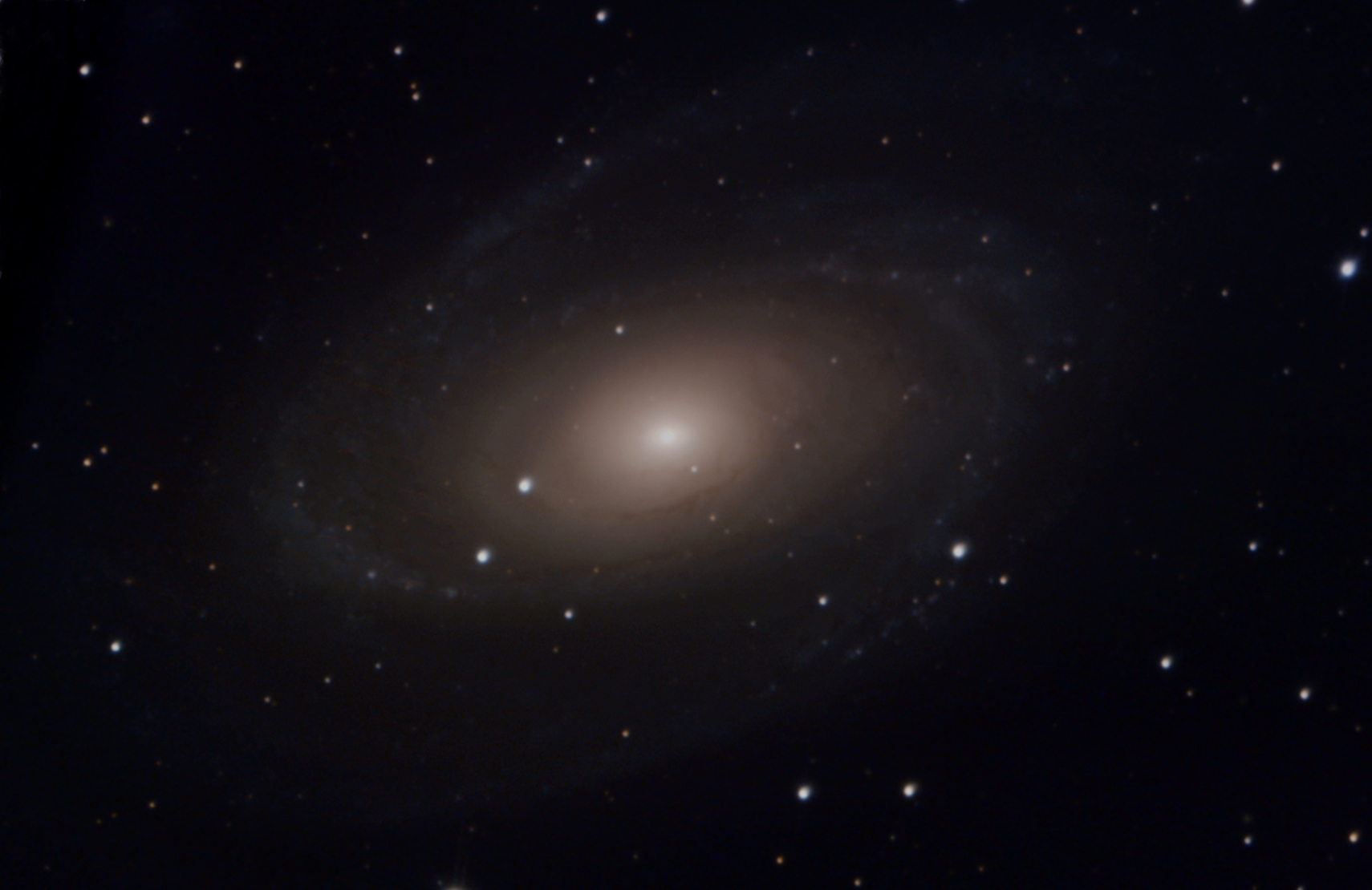

Hi,

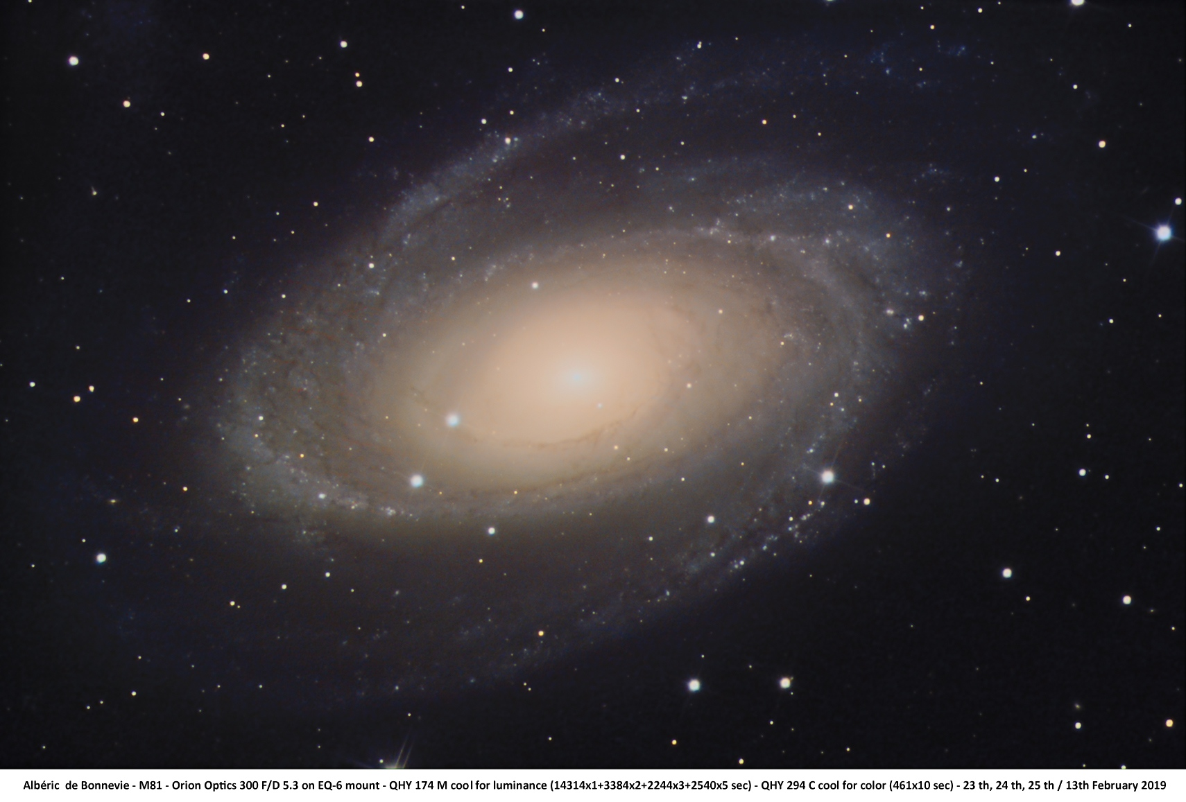

Une première image enfin concluante du setup que j'ai prévu pour les cibles "difficiles" en poses
courtes : QHY 174 mono pour la luminance + QHY 294 couleur pour la couche couleur. La cible est
un grand classique dont on ne se lasse pas, la belle M81.
C'est encore perfectible, un peu de trame résiduelle sur l'image monochrome et pour la couleur, je
me suis débrouillé avec les images de mes premiers essais avec la QHY 294 et mon nouveau tube
OO 300 à F/D 4. Mais c'est certain, la QHY 294 remplacera bien plus efficacement ma QHY5III 178 C
pour coloriser des images en poses courtes, elle est nettement plus sensible.
Donc je vous propose une M81 monochrome et une version colorisée.

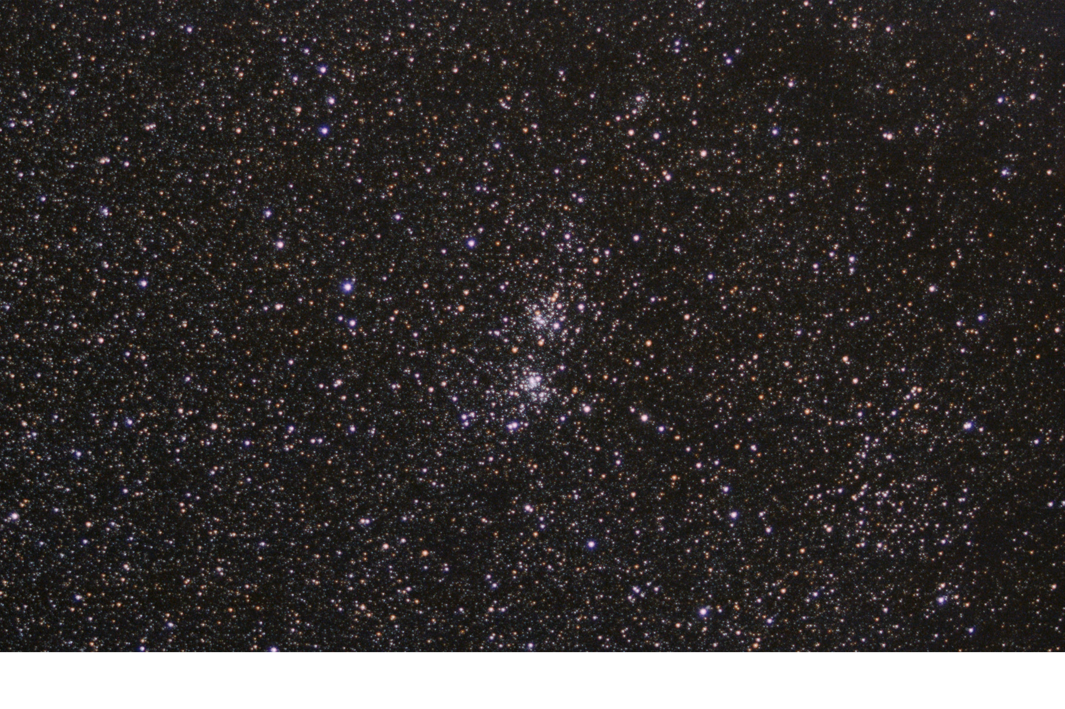

J'ajoute aussi une image qui traine sur mon disque dur et qu'il ne me semble pas avoir posté : le Double
Amas de Persée. Elle date de septembre 2018 avec un simple zoom de piètre qualité et la qhy5III 178 C.
Juste pour le fun !
Setup :
1- Image de luminance de M81 (3 demi-nuits le 23,24 et 25 Fevrier 2019)
Newton Orion Optics 300 mm F/D 5.3, sur EQ-6
Pas de correcteur. Caméra QHYCCD QHY 174 M refroidie (-20°C)
Images brutes retenues  : 14314 x 1 sec + 3384 x 2 sec + 2244 x 3 sec + 2540 x 5 sec
Darks.
Pas de Flat.
2- Couche de couleur de M81 (1 demi-nuit le 13 Fevrier 2019):
Newton Orion Optics 300 mm F/D 4, sur EQ-6
Correcteur de champ TS-Optics MaxField NCC, réduction 0.95x
Camera QHYCCD QHY294 C refroidie.
Pose unitaire de 10 secondes, Gain = 2024;
461 images brutes retenues.
Darks.
Pas de Flat.
3 - Double Amas de Persée (1 demi-nuit le 15 Septembre 2018):
Objectif zoom Sigme 55-200 réglé à 55 mm, monté sur EQ-6
Camera QHYCCD QHY5III 178 C (non refroidie).
Pose unitaire de 10 secondes, Gain = 25;
?? images brutes retenues.
Darks.
Pas de Flat.
Tri manuel de toutes les images brutes.
Registration avec DeepSkyStacker.
Traitement, fusion et finition avec Iris + Photoshop.
Images à 100% pour M81 et 75% pour le double amas.

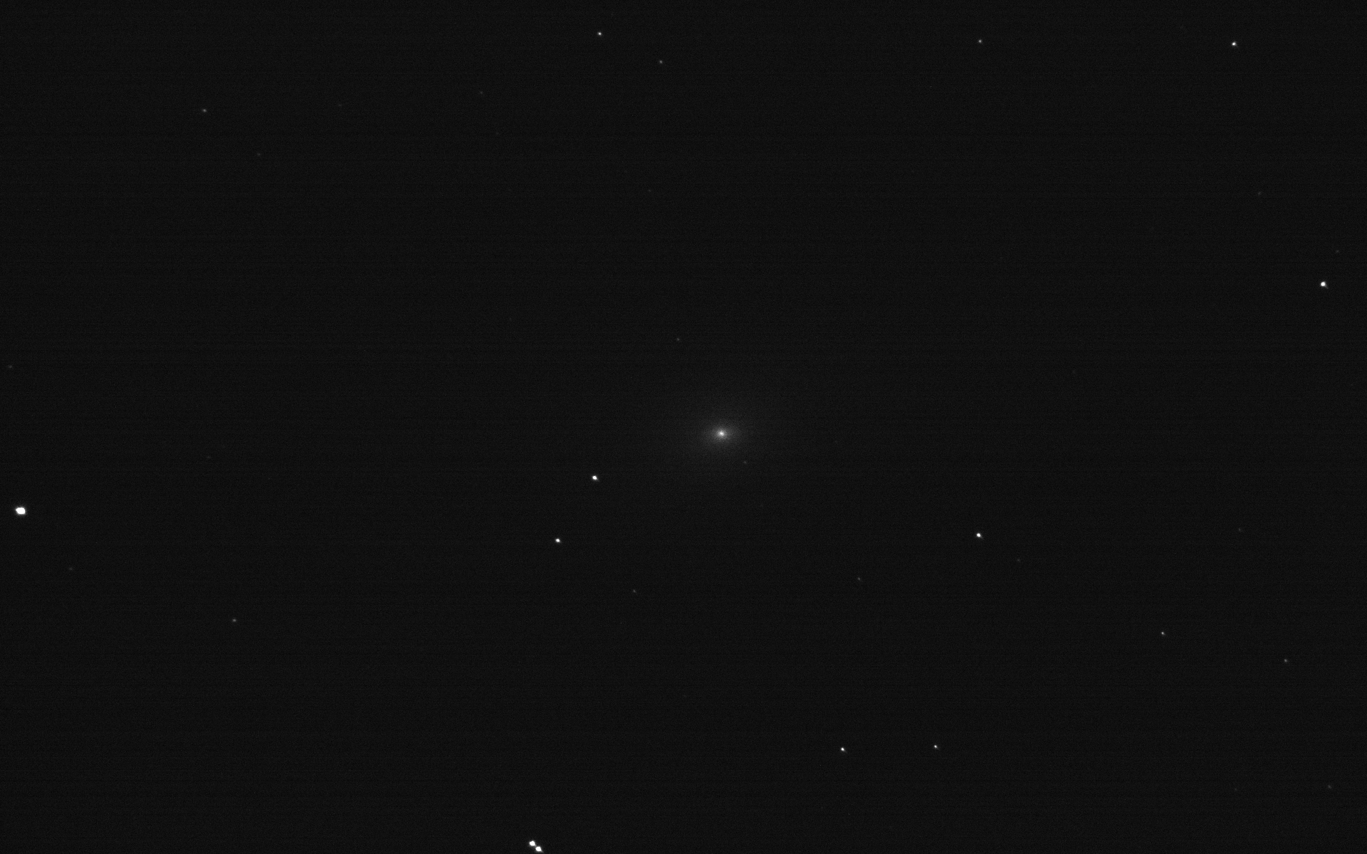

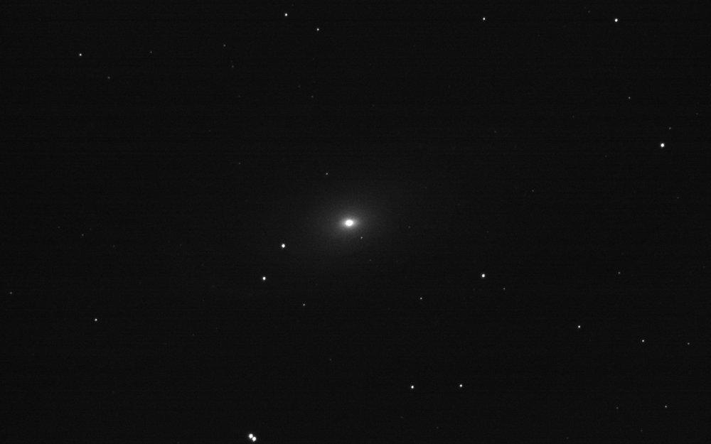

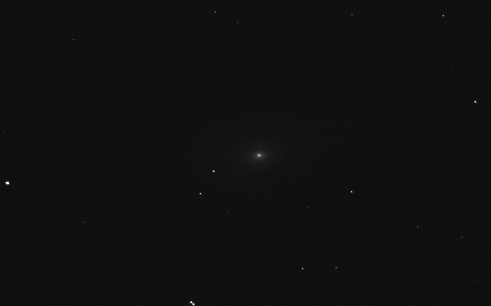

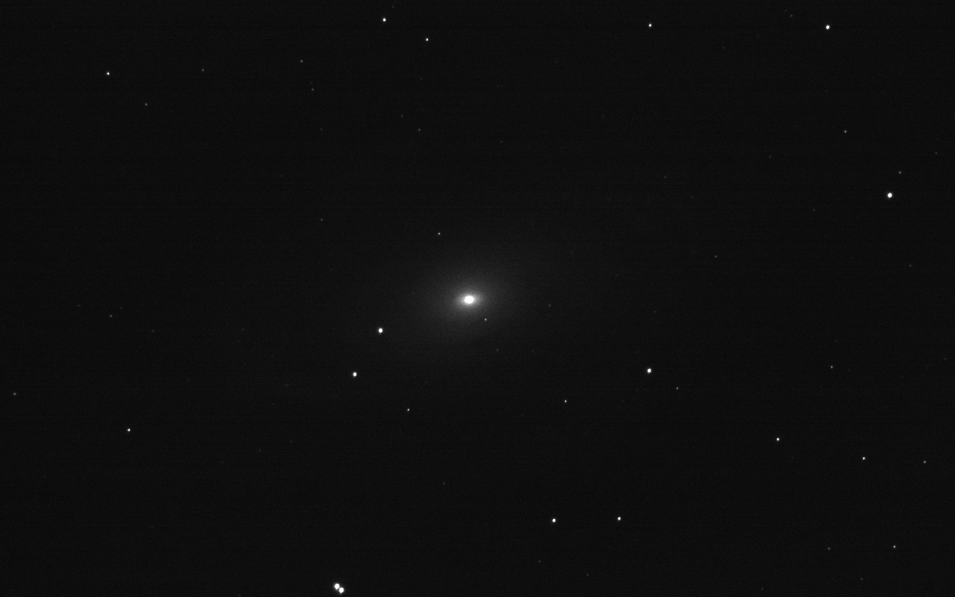

- le recadrage de l'image couleur de M81 issue de la QHY 294 ayant servi
  de couche couleur,
- Brute de 1 seconde,
- Brute de 5 secondes,

Salut Albéric
Elle rentre au chausse pieds dans le champ de tes caméras cette M81, çà passe tout juste ;)
Des détails grâce aux poses courtes, joli résultat
Très jolies prises Alberic. Sur m81 tu peux peut-être gagner un poil au centre en diminuant la luminosité ?
C'est un détail. C'est superbe de finesse.
Jf

Oui j'avais hésité de tout faire au 300 à F/4 plus correcteur, elle aurait "mieux respiré"
dans le champ. Mais j'aurais perdu en résolution. ;)
Jf
Salut Jeff, là je suis en mode feignasse, pas motivé pour reprendre le traitement... :p
Albéric
Salut Albéric,
Ta luminance est superbe! il y a beaucoup de details.
Je suis moins conquis par la couleur, il me semble que le correcteur deforme un peu les etoiles?
A moins que ce soit les 10s qui etirent les etoiles...
Stephane

Le 10/03/2019 à 19:57, exaxe a dit :
Salut Albéric,
Stephane
Salut Stéphane,
La couleur est un premier essai de la 294, très perfectible.
J'avais réglé "a peu près" la distance du capteur au correcteur.
En plus M81 était dans un coin du capteur alors que M82 était dans l'autre !

Il y a 17 heures, 0£i\/€ a dit :
Bonsoir Beaux shoots bien prometteurs. Avec cette QHY294 le driver semble avoir résolu les problèmes de refroidissement et de calibration des images ?
Est ce que l'échantillonnage de la 294 à 1200 mm couvre bien ton utilisation ?
Oui les images sont très "clean", on voit que le capteur a nativement peu d'Amp-Glow.
QHYCCD a bossé sur  sa réduction et avec le refroidissement, c'est très efficace !
Pour l'échantillonnage, j'ai surtout privilégié la flux lumineux sur la résolution. La
couleur, surtout en pur RVB est le maillon faible de la pose courte a cause de l'énorme
perte de lumière par rapport à du monochrome non filtré. Donc pas  le choix, gros
pixels de mise, c'est non négociable !
Albéric
Modifié par xs_man

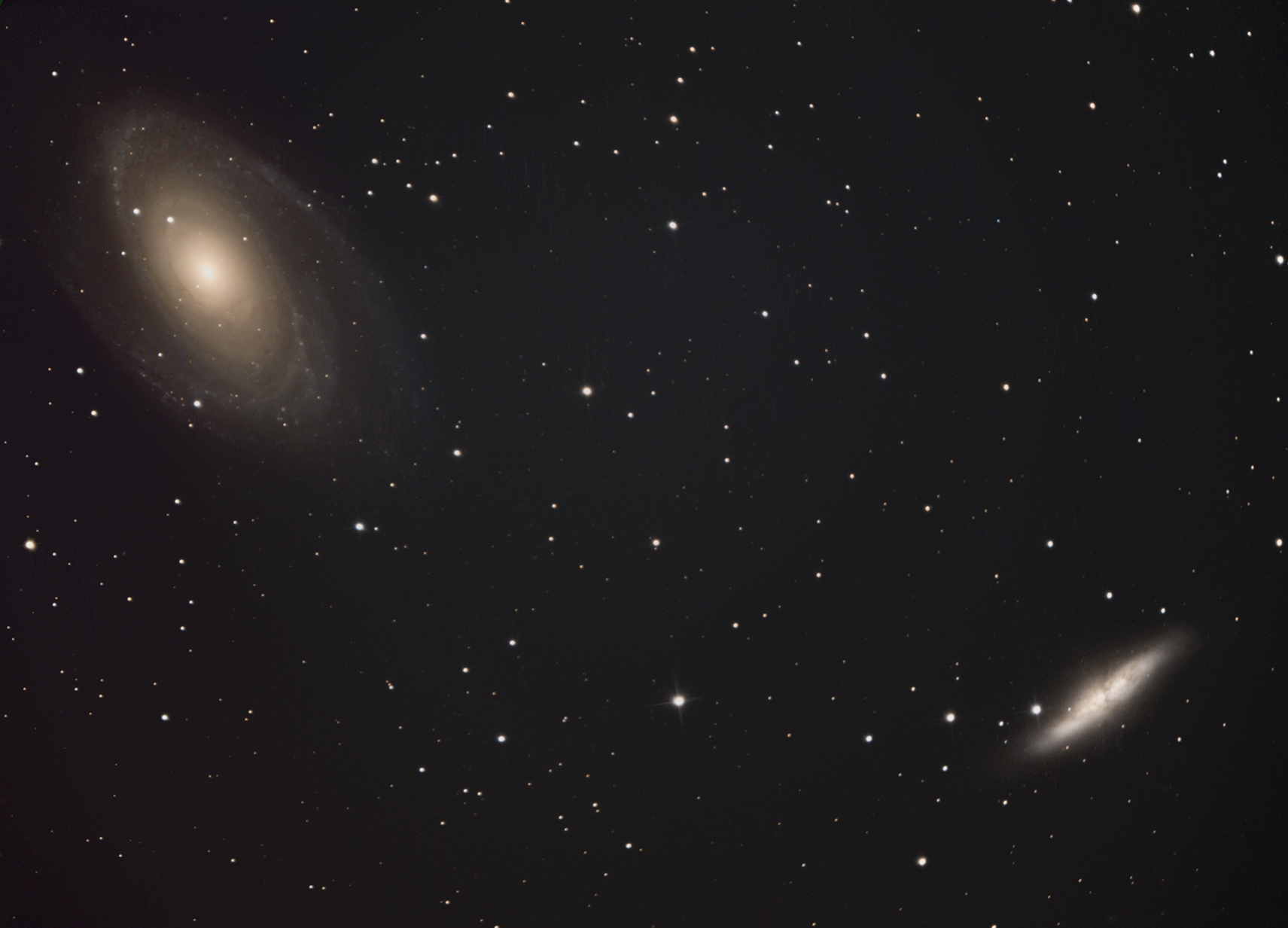

il y a une heure, exaxe a dit :
whoua! c'est du capteur!
Pour te donner une idée avec mon 300 OO F/D 3.8 avec le correcteur :
Albéric
Modifié par xs_man
Le 12/03/2019 à 21:50, exaxe a dit :
merci! ca c'est enorme!
Oh que oui, c'est la première fois que j'ai un aussi grand champ  !:b:
Albéric
