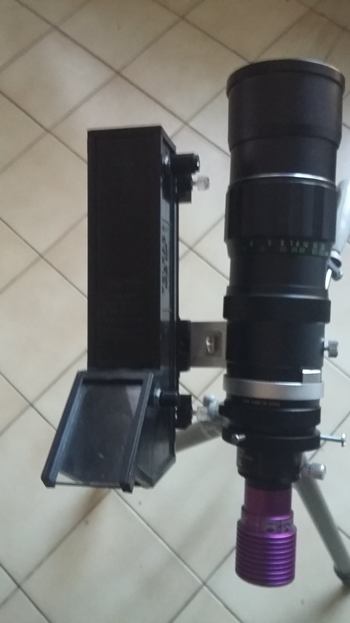

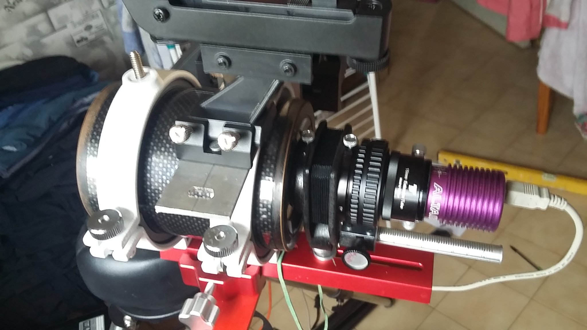

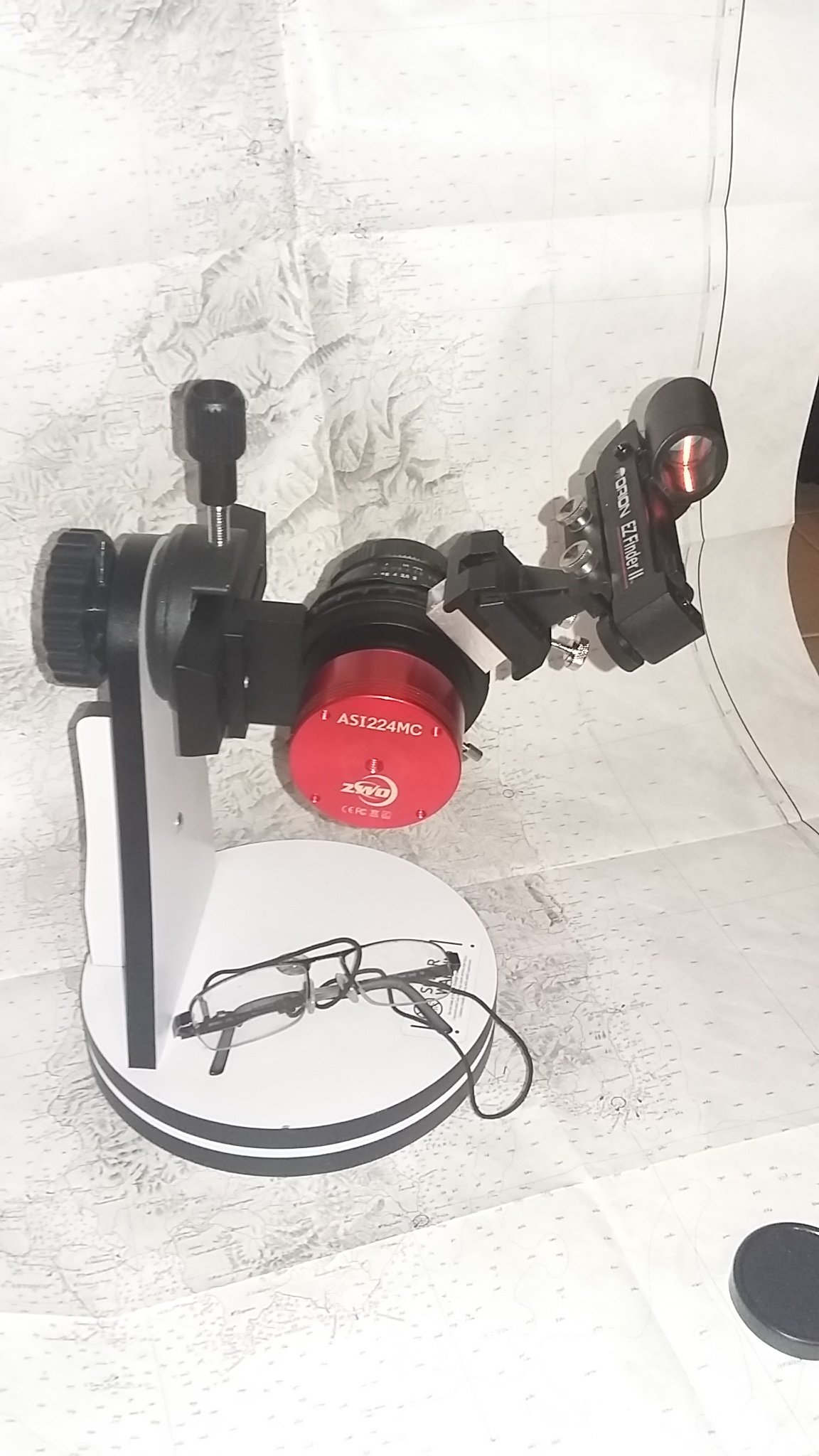

Regarde par exemple mini dobson 20190121_205922.thumb.jpg.e5a66380b56f775246a36e21805a7800.jpg
Et monture motorisée avec optiques rapides  faut tout faire au chercheur.20190307_121724.thumb.jpg.4af96c7c86c63af93cef5e479985bf68.jpg
Mais vu que l'on est capable d'avoir une image rapidement 0,2/0,6 secondes cela aide grandement.
