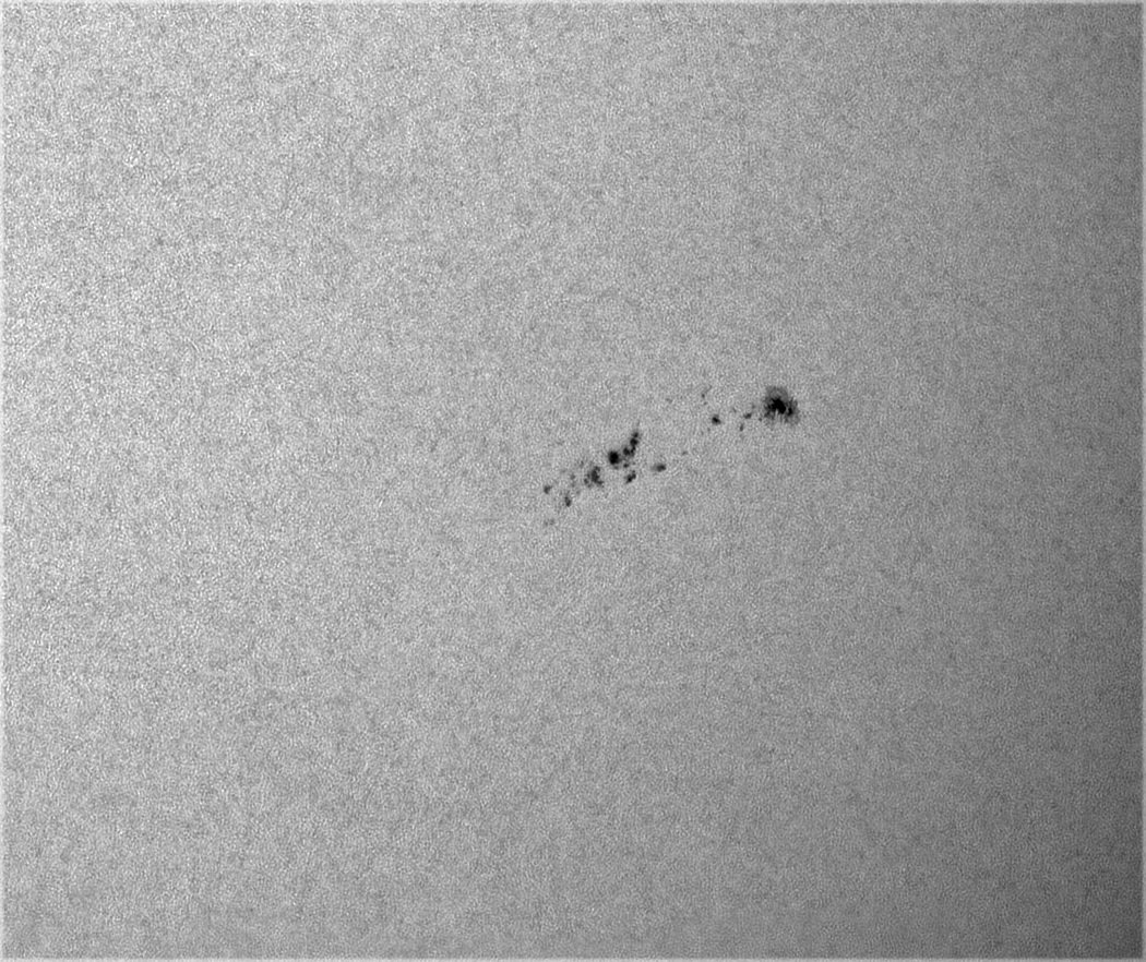

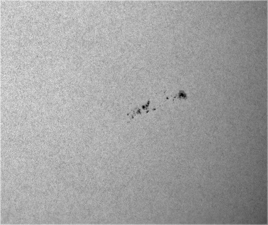

C'est fait avec achro 150/1200 Bresser Messier, vieil hélioscope simple, filtre neutre pour atténuer et filtre continuum, caméra T7C (traitement sous AS3 en NB, ça le fait bien). Pas de la haute résolution certes, mais de quoi se faire plaisir.
Si Banjo passe par là il pourra en dire plus, il a finalisé le traitement final, l'image est le résultat de la somme de 10 images sur 1000.

Hors budget... oui et non. Pour cette année et la suivante, clairement oui: je me suis déjà lâché plus que de raison ces derniers temps (pour une somme totale d'ailleurs largement supérieure) et si je tire trop sur la corde, "ça" va quand même finir par râler à la maison 😋
Pour le moment je recherche une solution de qualité en lumière blanche et à un coùt raisonnable; je ne suis de loin pas un spécialiste du solaire, j'en fait en dilétante pour varier les plaisir, c'est agréable de pouvoir observer de jour, et le soleil offre de beaux détails toujours différents (les détails, c'est ce que j'aime observer, la vue d'ensemble en grand champ, ça va 5 minutes). Je n'ai rien contre l'idée de garder la TSA120, c'est un magnifique instrument qui offre une très belle vue détaillée, c'est juste que je trouve domage de la cantonner à cette seule application: c'est pourquoi je tâte le terrain pour voir si une altrnative nettement meilleure marché peut être valable.
L'idée de l'achro de 150, c'est de pouvoir observer  en lumière blanche en profitant de la qualité de l'helioscope avec un filtre continuum (du coup c'est de la lumière verte, raison pour laquel il "suffit" que l'instrumement soit bon à cette longueur d'onde). Si ça le fait pas, tant pis, je trouverai bien une autre solution.
