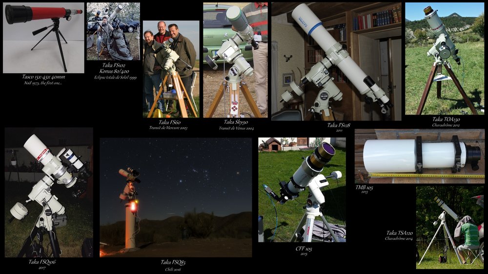

Il y a 2 heures, Colmic a dit :
Tout dépend, encore et toujours, du capteur utilisé.
Colmic, donc plus gros sont les pixels, plus il faudrait de focale pour qu'il y est plus de détails. Cependant, l'échantillonnage (si j'ai bien compris), impacte la qualité du signal mais pas le "M48774 rentre en entier" ou "M48774 ne rentre pas".
Vous trouverez ci-dessous une illustration qui fait que j'ai du mal à me décider, outre l'échantillonnage.
Donc finalement, si la taille des pixels influe sur la focale de l'instrument, elle influe aussi sur les objets qui seront possible d'imager. Donc finalement, faut-il choisir sont capteur en fonction de ce que l'on souhaite imager (petits objets ou objets étendus) ? J'imagine que plus les pixels sont petits, mieux c'est car "qui peut le plus peut le moins" ?
J'ai peur qu'avec une petite focale les objets de petites tailles ne me soient pas accessibles (durant le printemps notamment d'après ce que j'ai compris) et qu'avec trop de focale, je n'ai pas assez de champs pour prendre les objets étendus. Hormis l'échantillonnage, il y a t-il une focale "passe partout" qui le permet ? J'imagine que 700mm avec réducteur 0,8 (donc 560mm) permet d'être plus polyvalent que 480mm de focale "fixe" ?
Vous auriez le choix, vous prendrez 480mm, 550mm ou 700mm avec possibilité de descendre à 560 avec le réducteur ?

Mais non, mais non : il y a aussi les grosses APO :)
(Toutes achetées d'occase, sauf la CFF)
J’ai lu trop vite et pas fait gaffe au mot « petites », à l’occasion faudra que tu me racontes la CFF105
C’est une lulu sur laquelle je lorgne, et on trouve très peu de retour...
il y a 22 minutes, Malik a dit :
EDIT : je crois que depuis, Skyvision a stoppé sa collaboration avec CFF. Catalin Fus le patron de CFF est disons... spécial :)
Super CV ! Un petit penchant pour les apo ? ;)
Non parce que je n'ai pas posté le CV des réflecteurs :) Yen a eu au moins autant (du C8 au gros Newton de 300 en passant par des Mewlon, Vixen, Intes et CN212).
Aujourd'hui il me reste que la FSQ106 pour le CP et un Mak Intes 180 pour le planétaire.
