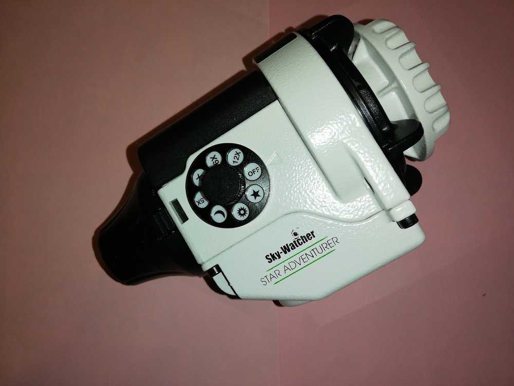

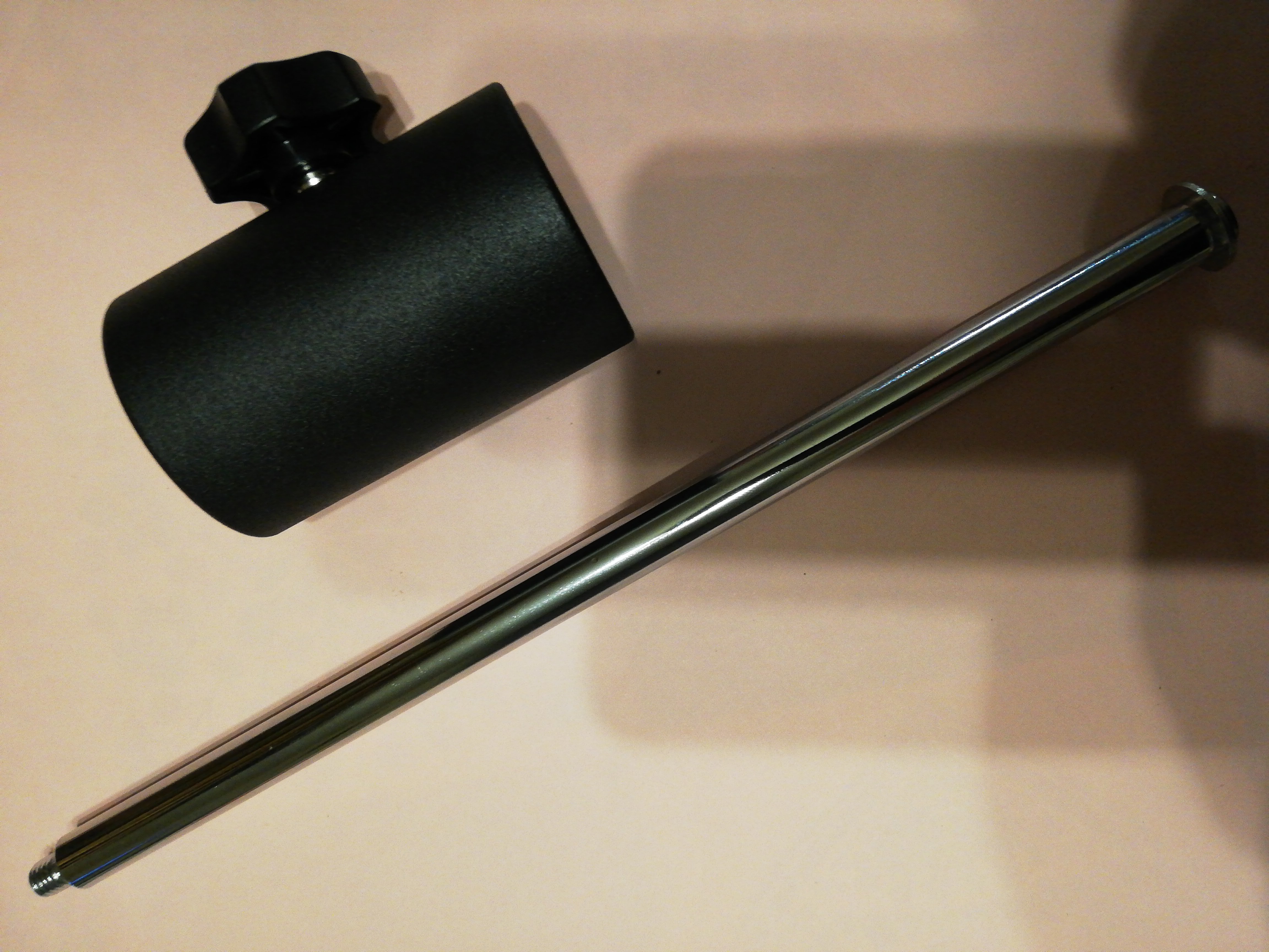

J'ai recu la SA ce midi. J'avais commandé le kit complet (Astro + Photo) pour avoir la barre contre poids  et le support en L. La commande a été réalisée  par une célèbre boutique spécialisé de Toulouse. En ouvrant le carton, j'ai eu la bonne surprise de découvrir une notice complètement traduite en français de la monture (qui d’origine n'a qu'une doc en anglais). Une liasse de photocopie agrafées a en effet été rajoutée aux 3 boite de matériel. C'est assez rare pour être souligné.
Le colis contenanit donc 3 boites:
- La Monture en version Astro: monture en elle même avec un adaptateur 1/4'' -> 3/8'' + support en L + Support de rotule photo + Eclairage du viseur polaire.
IMG_20190311_193524.thumb.jpg.f5d0e072c4ed3215f232ac68a725cc4d.jpgIMG_20190311_193647.thumb.jpg.232420e72850514e81980fbe93cfdb07.jpgIMG_20190311_193545.thumb.jpg.225c7f1ea69a8301c05d4910916751f3.jpgIMG_20190311_193728.thumb.jpg.ed44b2fc1fb48ecb3bf99ac541a40f1c.jpg

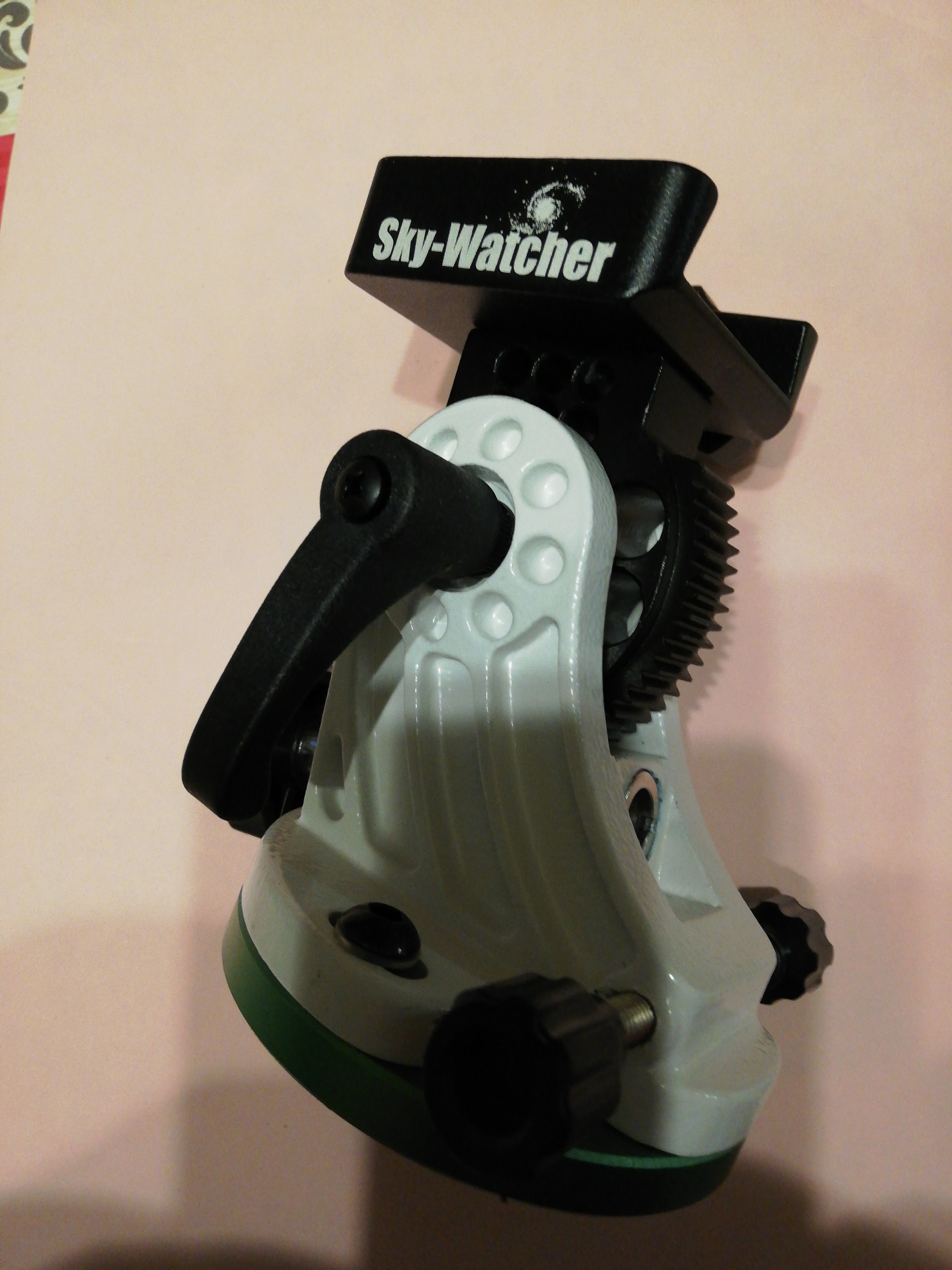

Une 2nde boite comprend: La tablette équatoriale et son plateau rapideIMG_20190311_193150.thumb.jpg.106c0a960e5a73deea32d47ecf109be6.jpg
Et enfin la 3eme et derniere boite qui contient la barre d'équilibrage et son contrepoids de 1kg

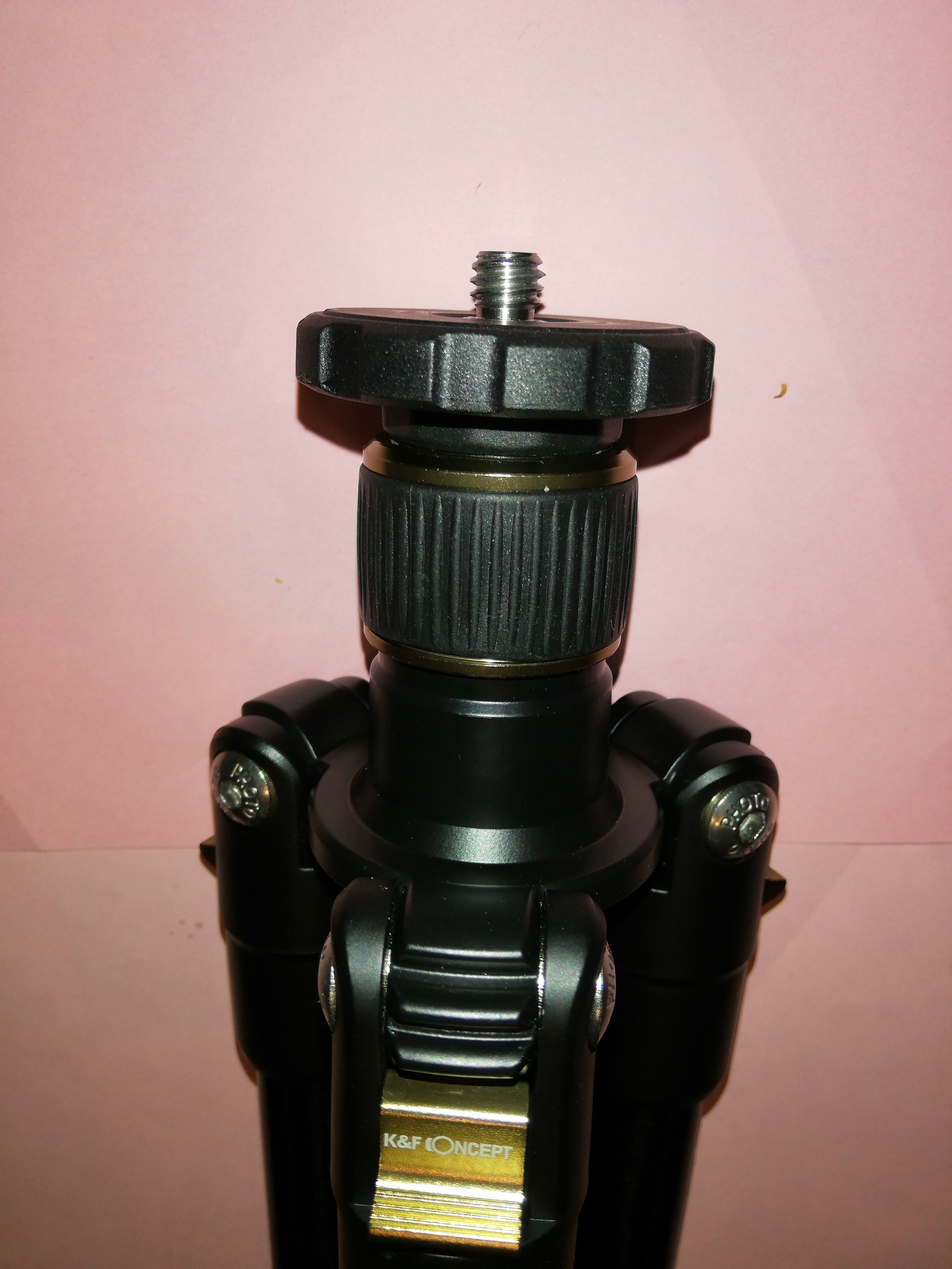

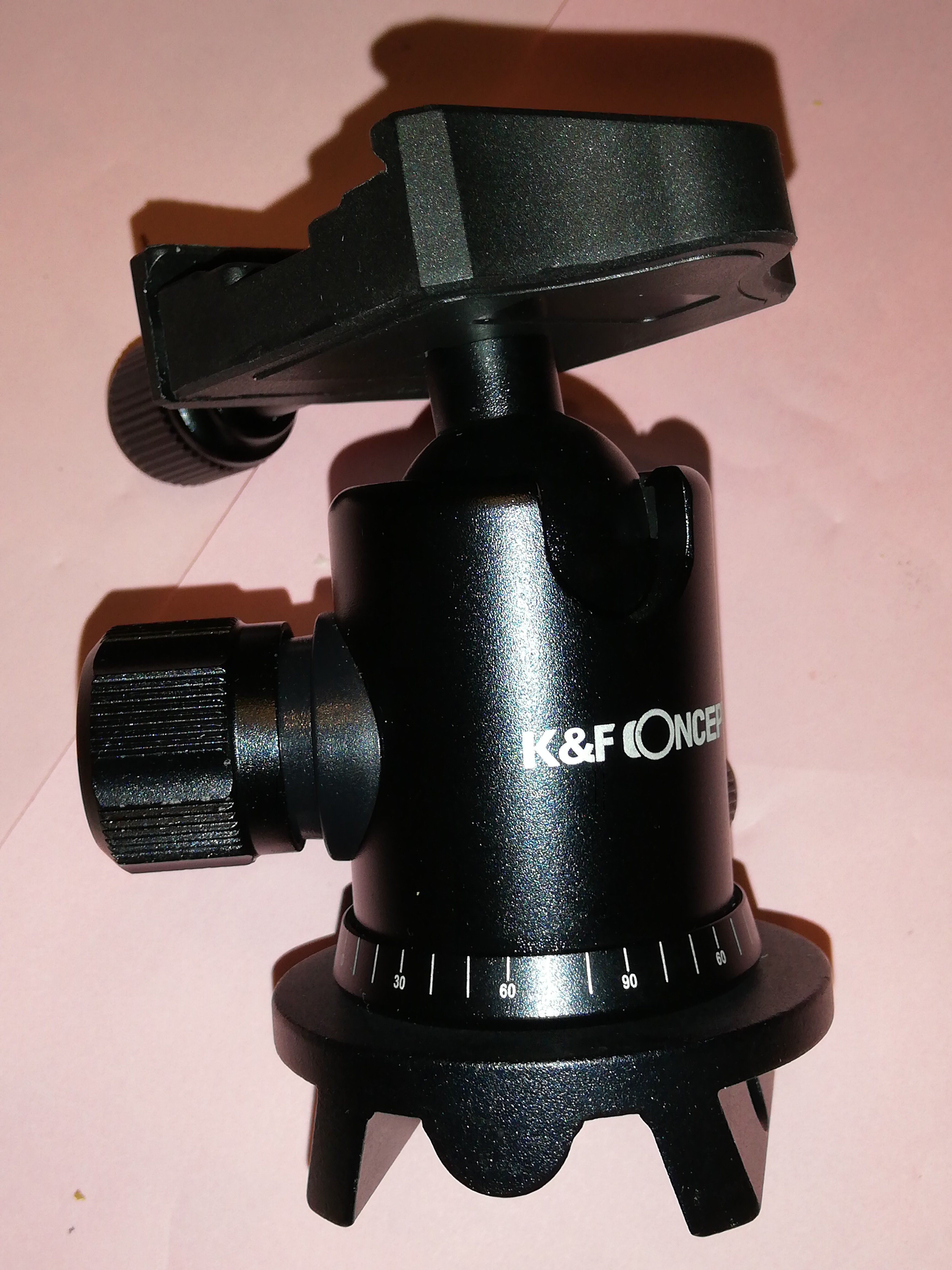

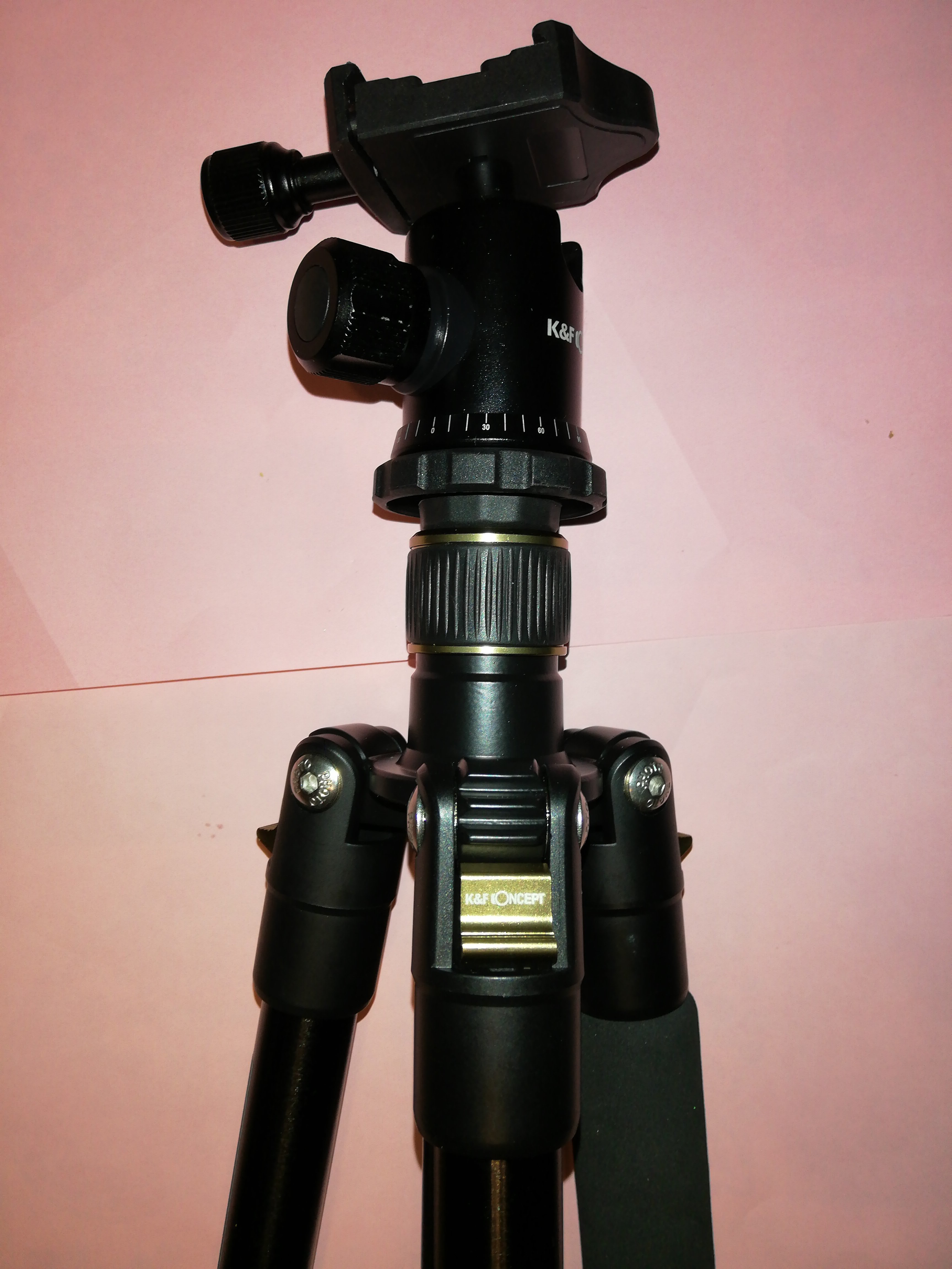

Voila, tout est là. La seule autre chose nécessaire et non fournie est un bon trépied. Je vais utilisé mon trépied photo qui supporte 10kg et possede une rotule ball.
Bon, ba Yapluka....

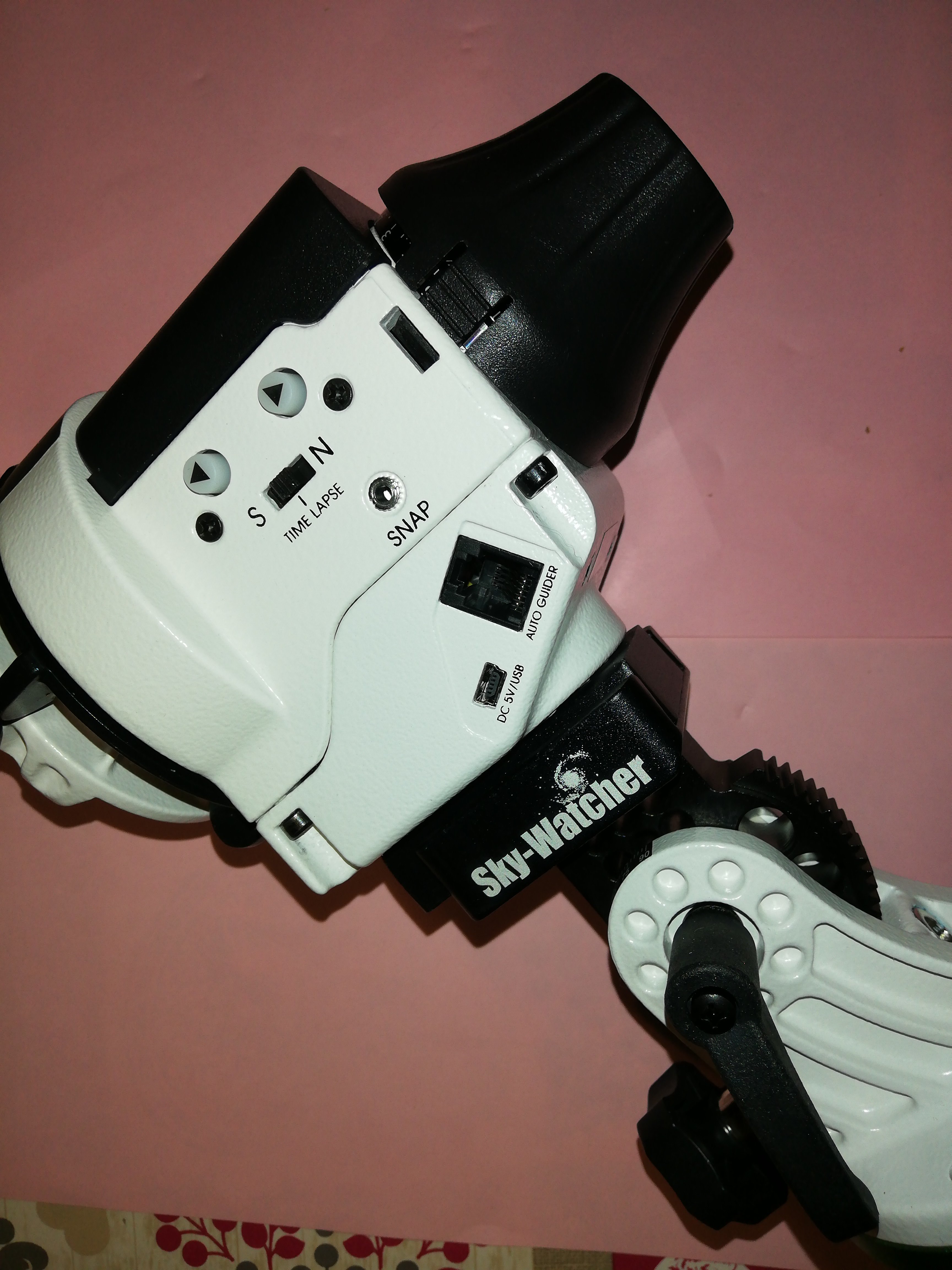

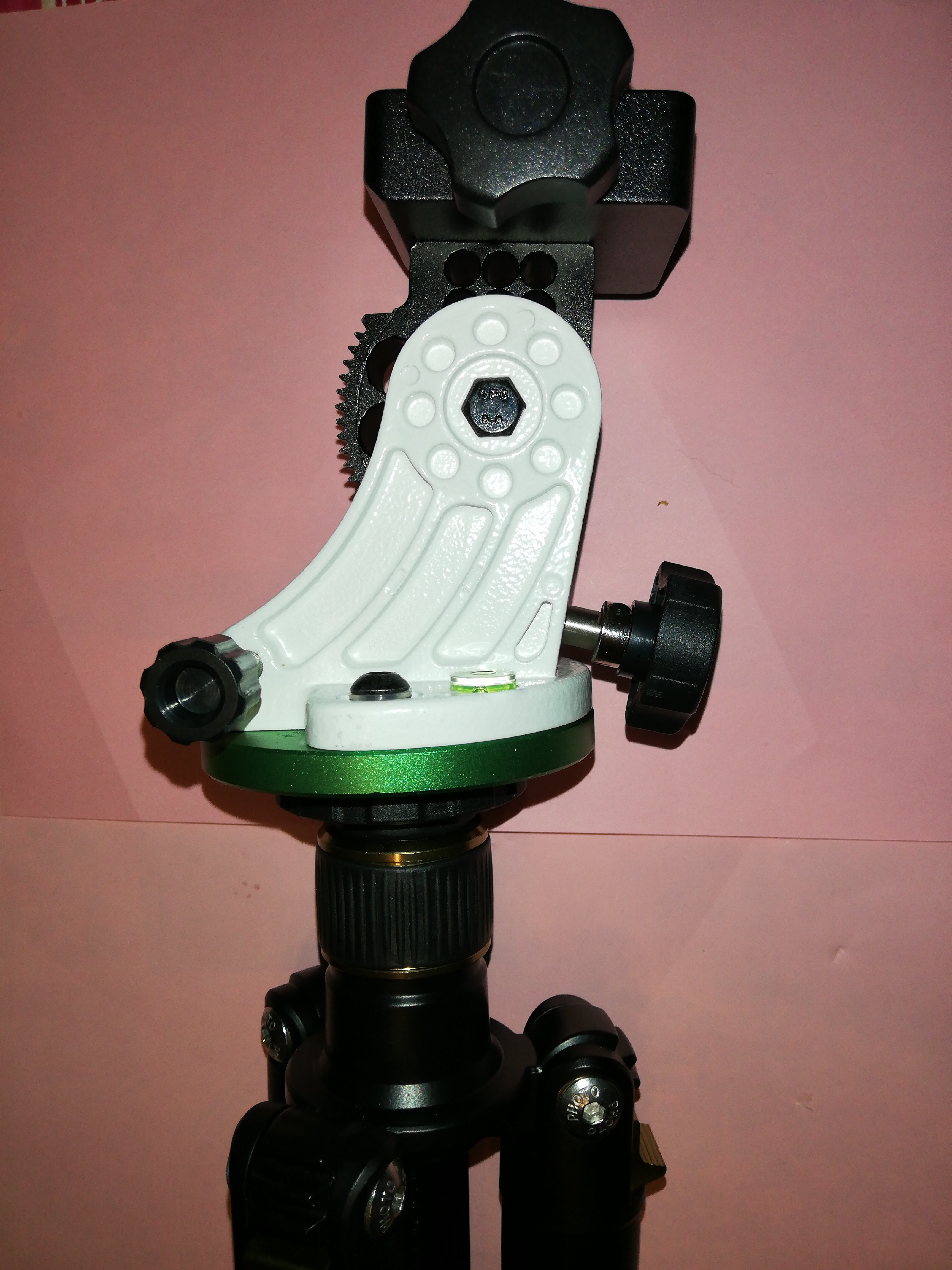

2ème partie: MONTAGE
Tout d'abord, je tiens à signaler que toute les pièces ont l'air de bonne facture (hormis peut etre l'éclairage du viseur polaire qui a l'air en plastique un peu plus fragile).
On commence par dévisser la rotule de son trépied pour visser à la place la tablette équatoriale:
IMG_20190311_194002.thumb.jpg.3bd948571776a0302cda2cc5040680b7.jpgIMG_20190311_194048.thumb.jpg.6f13c2e10d66f7fa93f21dd26c5b1a16.jpg

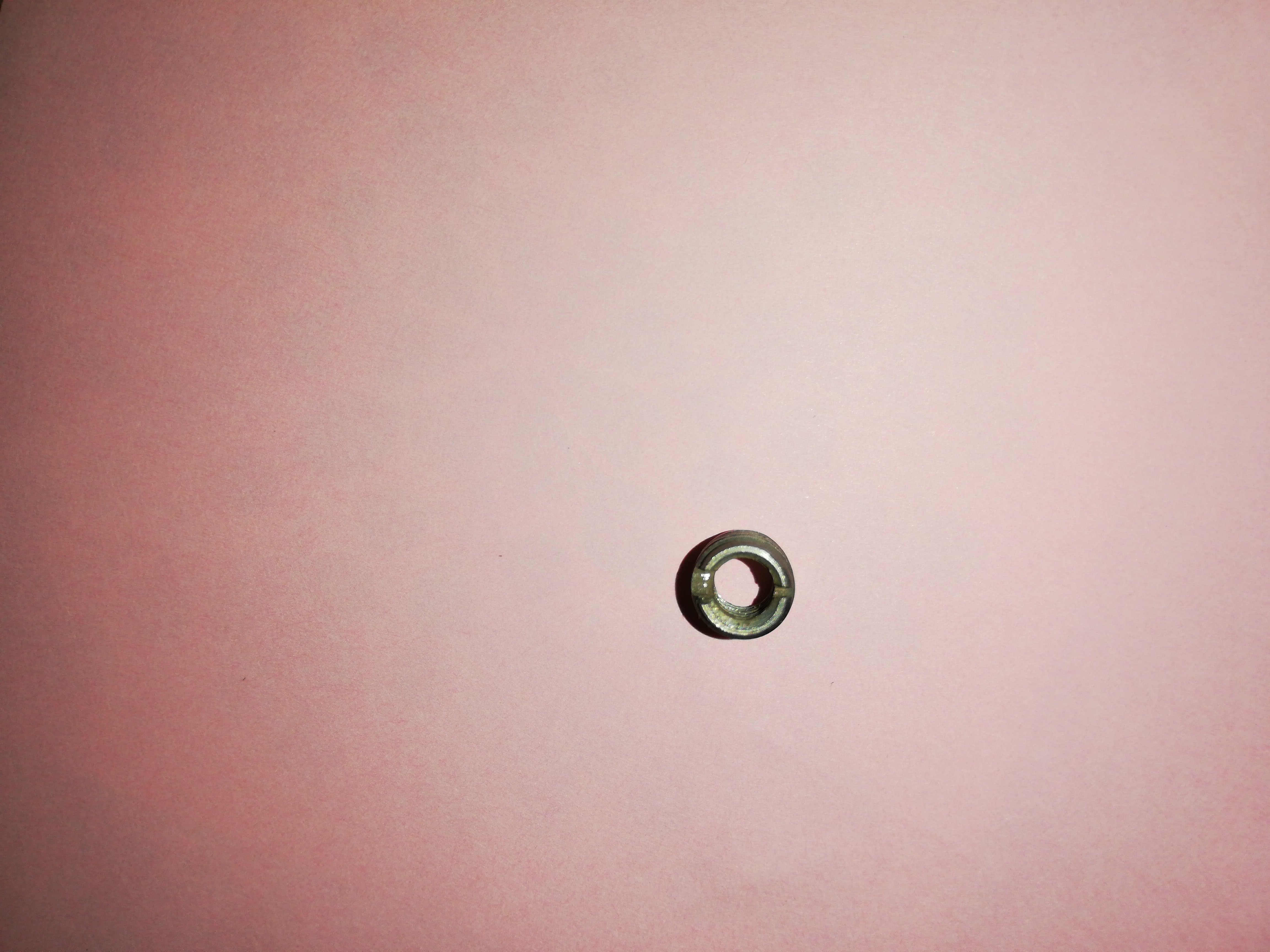

On visse ensuite le plateau rapide de la tablette sous la monture (Attention, si l'insert adaptateur est sur la monture, il faut le dévisser avant, il ne nous servira pas dans notre cas). La vis de calage sous le plateau se mets vers l'avant de la monture (il y a une alvéole préformée dans le boitier de la SA)
Et on fixe l'ensemble sur la tablette equatoriale.

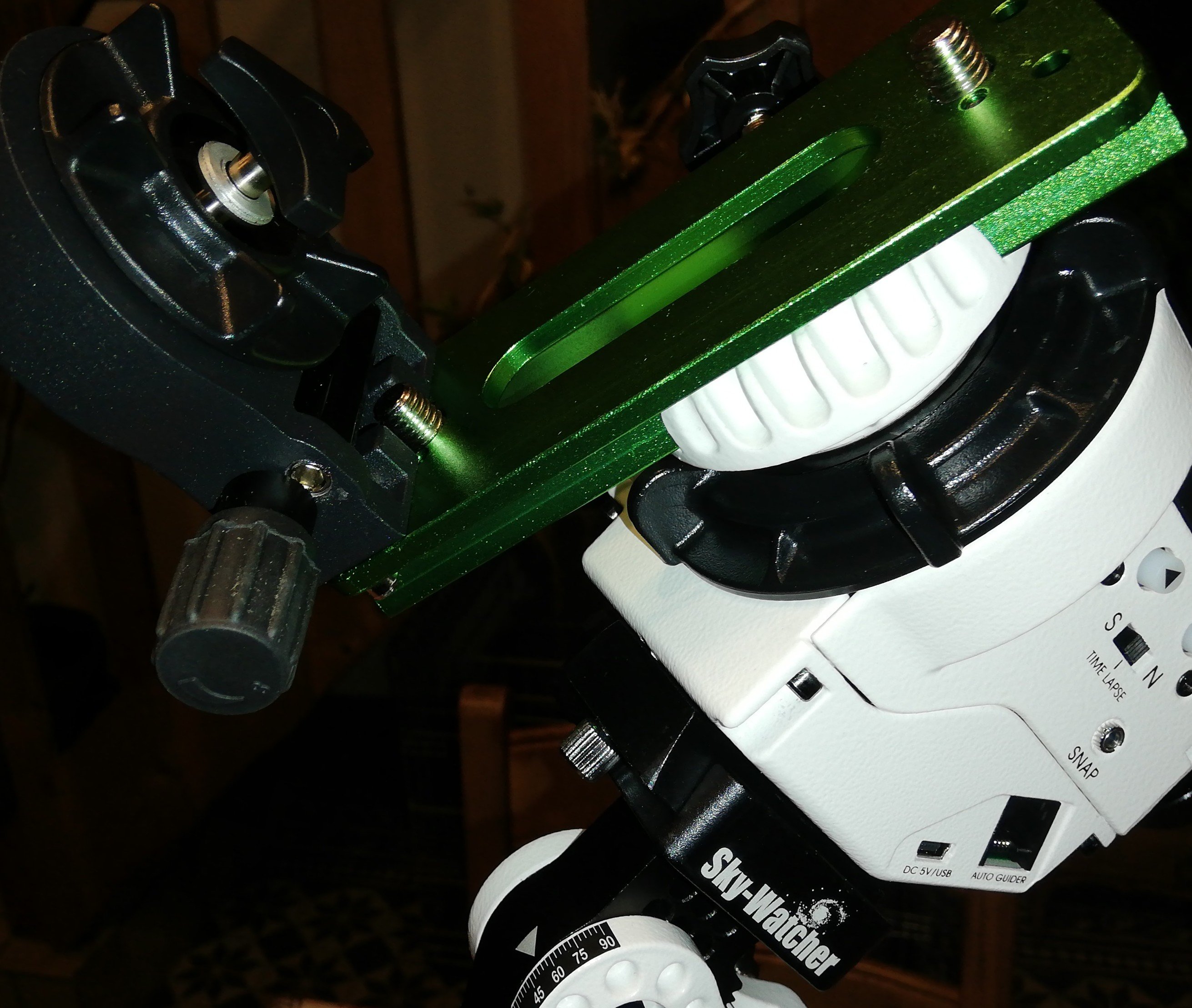

On insert le support en L (Queue d'aronde) sur la tête de la star adventurer.
puis on y fixe l'appareil photo.
Et pour finir, on visse la barre d'équilibrage et le contrepoids l'autre bout de la plaquette verte.

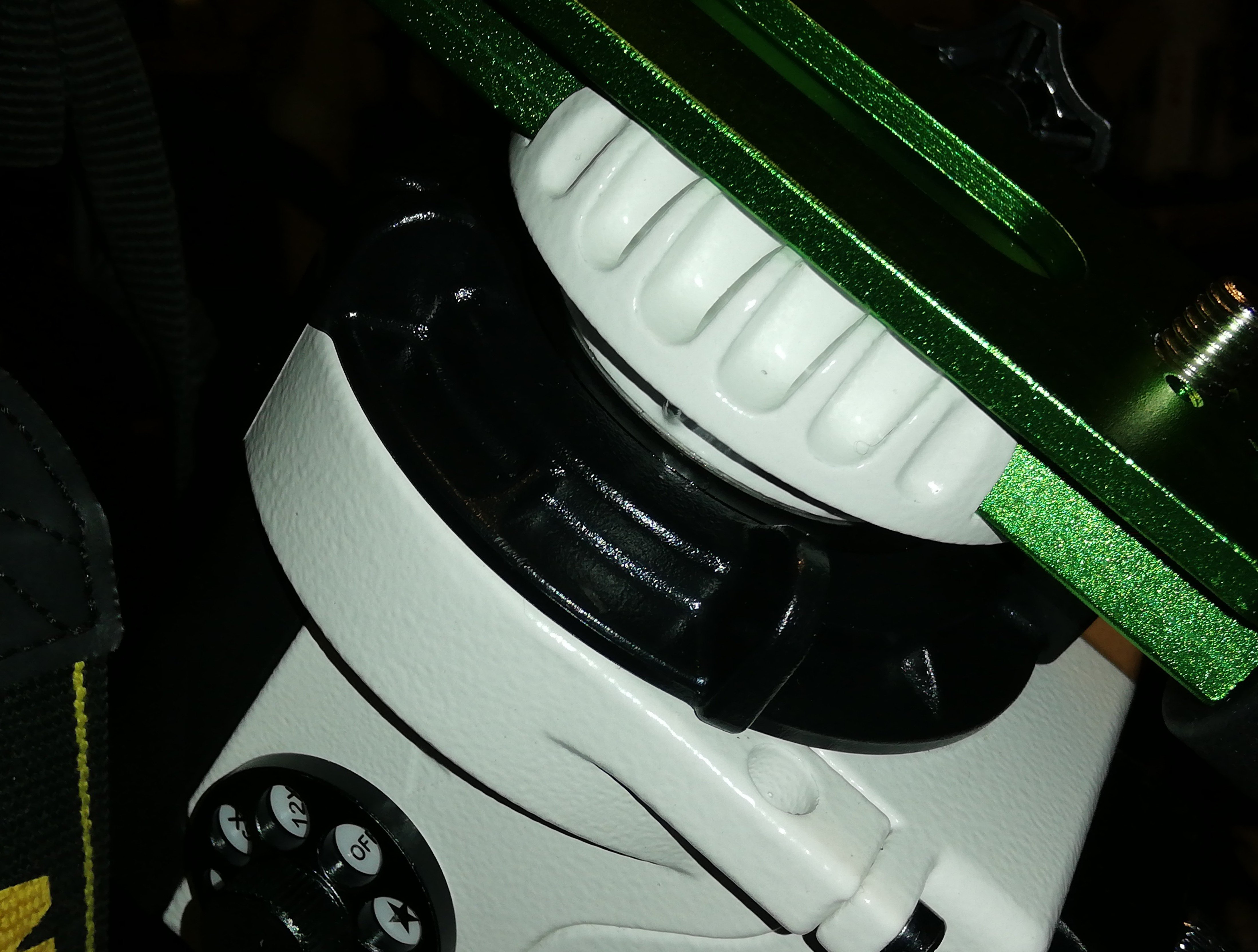

On desserre le frein de l'ascension droite (Grosse couronne noire sous la queue d'aronde)
et on équilibre pour que le montage tourne sans que ni l'APN, ni le poids ne descendent toute seul. Si le fait que le contre poids soit contre la queue d'aronde ne suffit pas, on peut encore ajuster la position de la queue d'aronde sur la glissière de la SA.

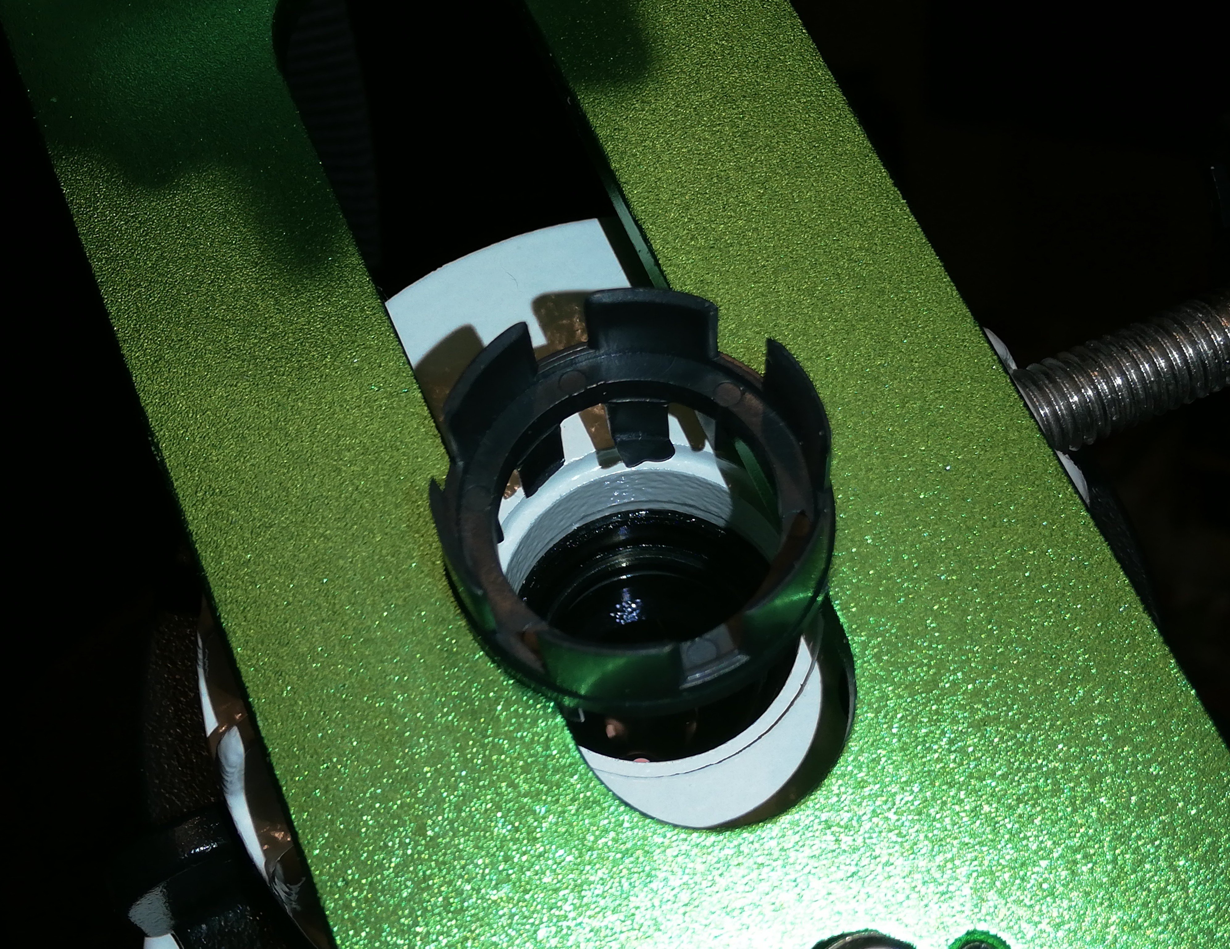

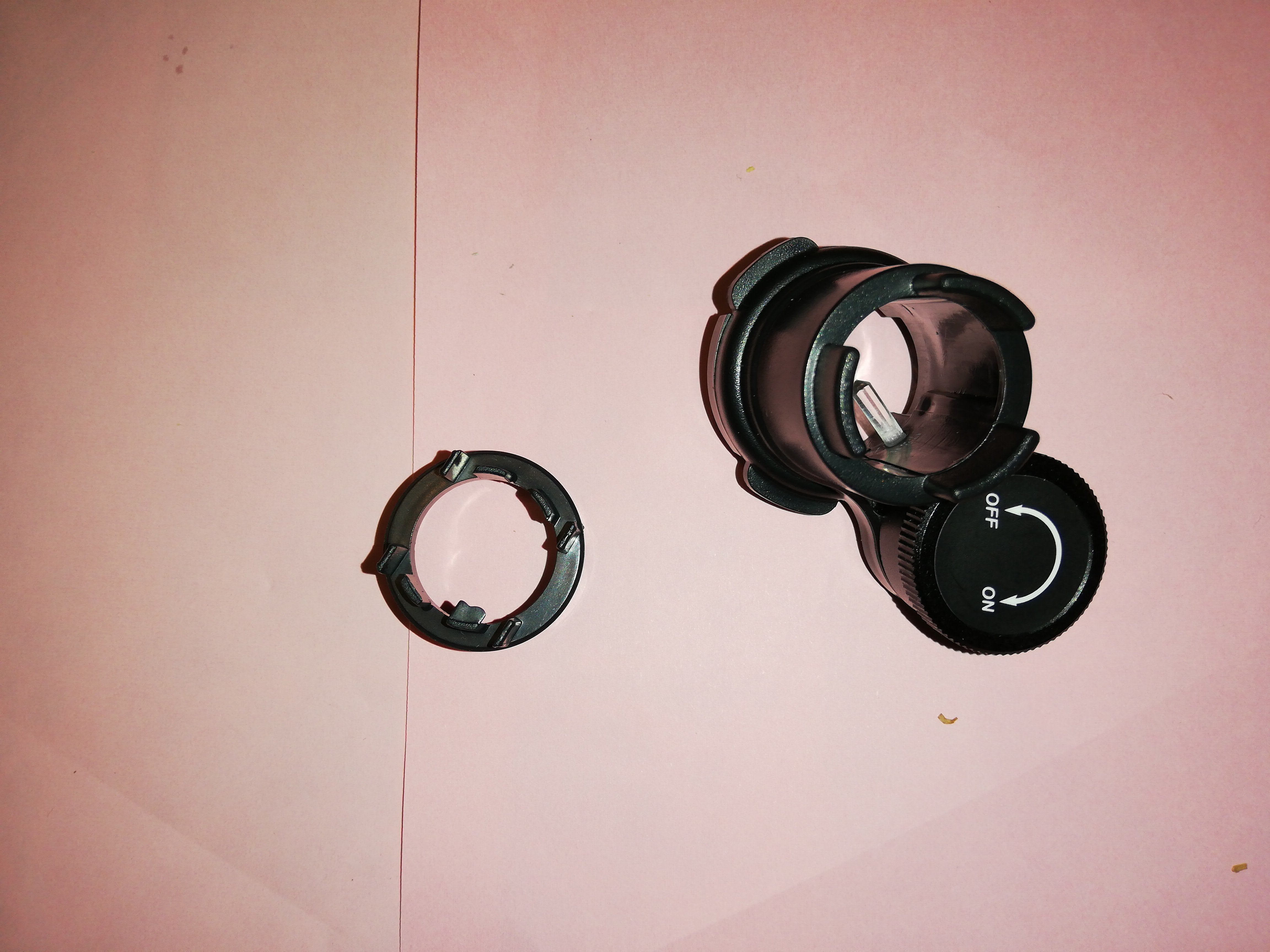

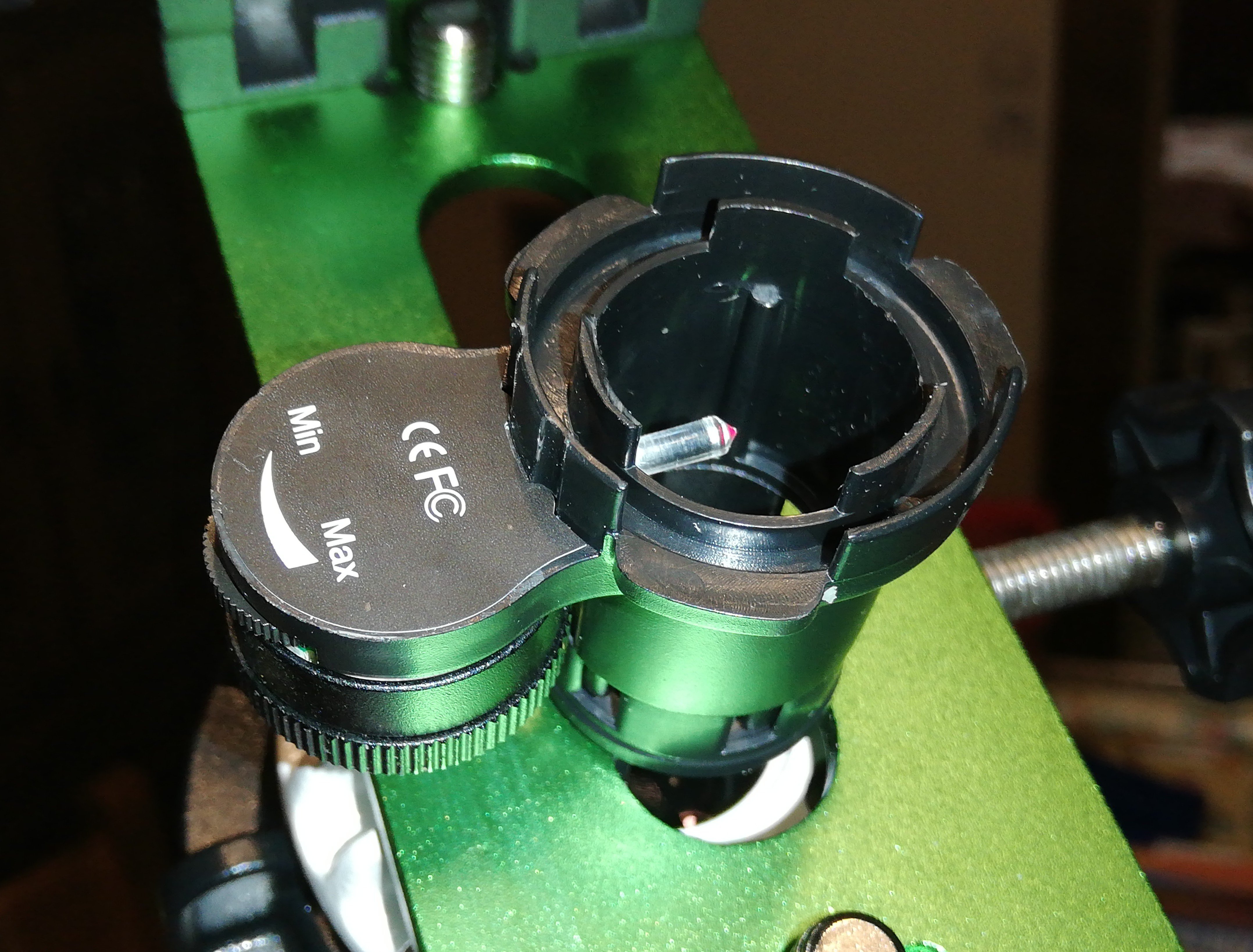

J'avais beaucoup lu que l'éclairage du viseur polaire était inutilisable quand la queue d'aronde était installé. Skywatcher doit avoir pallié au problème avec la petite pièce en plastique noir qui accompagne l'éclairage. Elle s'ajuste tout à fait dans la rainure de la plaquette verte et l'éclairage du VP s’emboîte dessus.
IMG_20190311_195256.thumb.jpg.51540c5797a5bee3c7da3e209bd170af.jpgIMG_20190311_195426.thumb.jpg.26d3e2221539c78defeb6e849e45420d.jpg

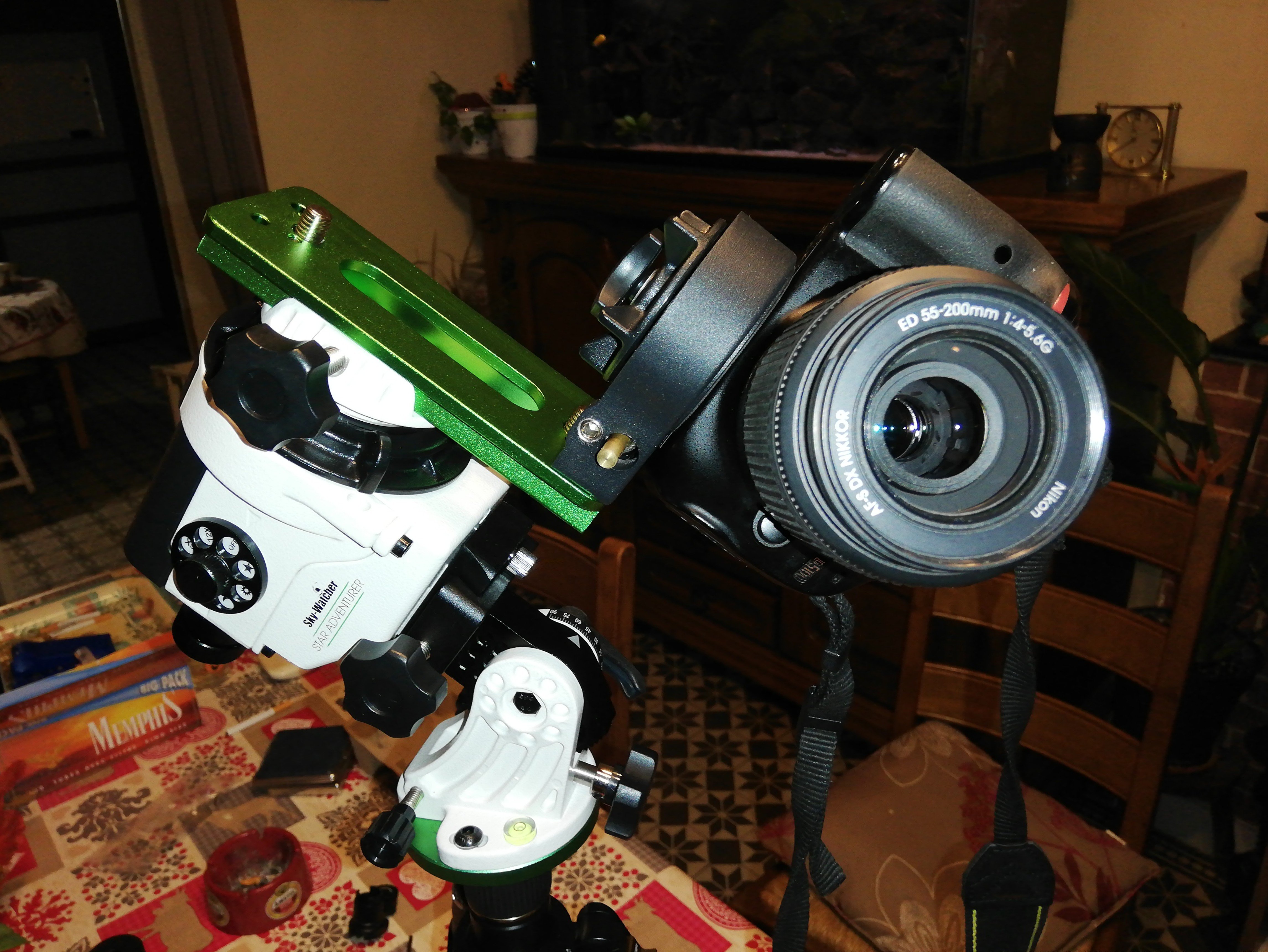

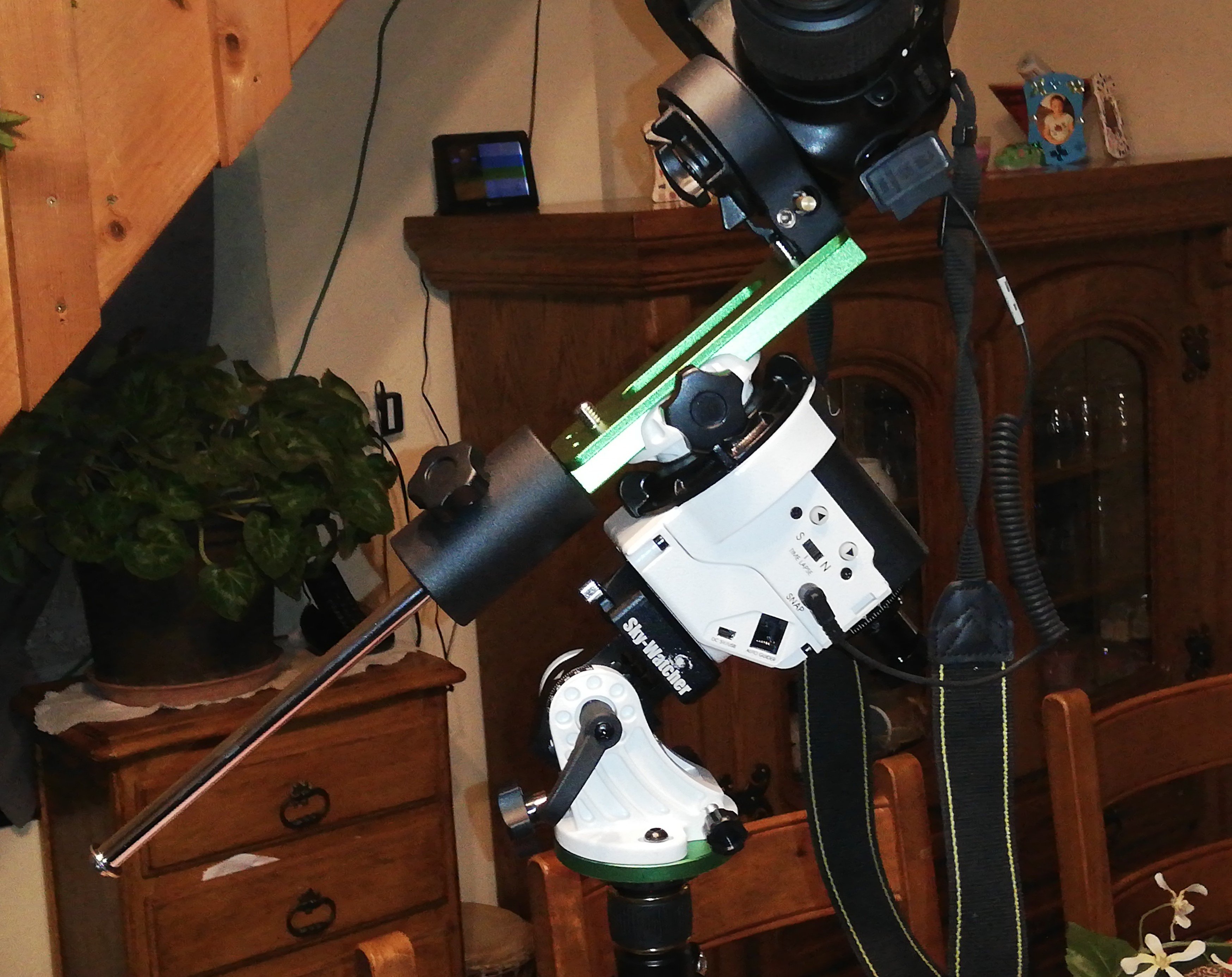

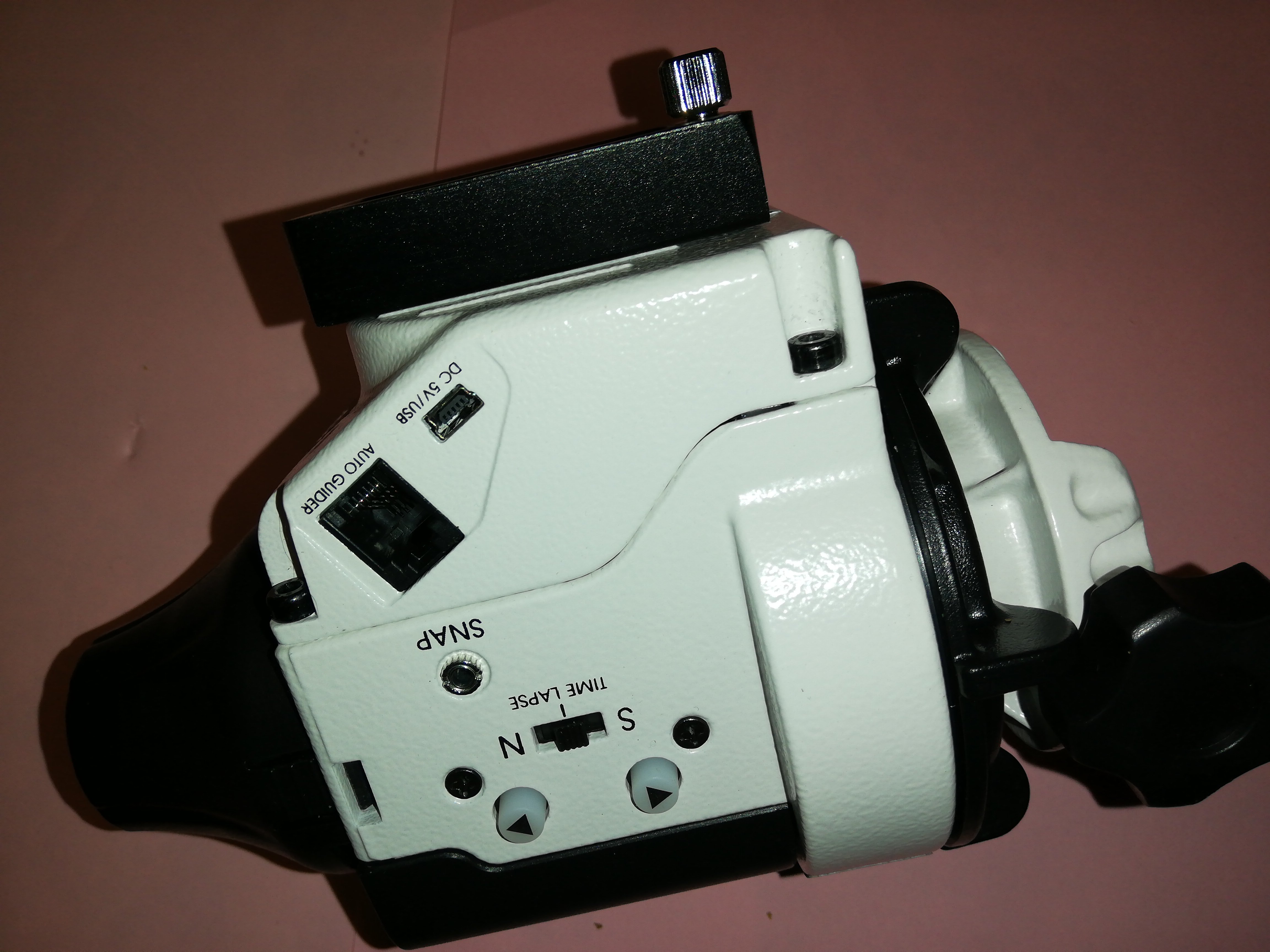

Voilà, Tout est monté et 5 minutes. En desserrant le frein d'AD (déjà vu plus haut) et le frein de déclinaison (Molette sous l'APN), on peut viser dans toutes les directions. Pour ajuster il y a un réglage fin de la déclinaison avec une vis de réglage latérale.
Voila l'installation terminée (PS: j'ai pris le câble au cas où mais il n'est absolument pas nécessaire dans notre cas. Il est plus utile dans les timelapses).

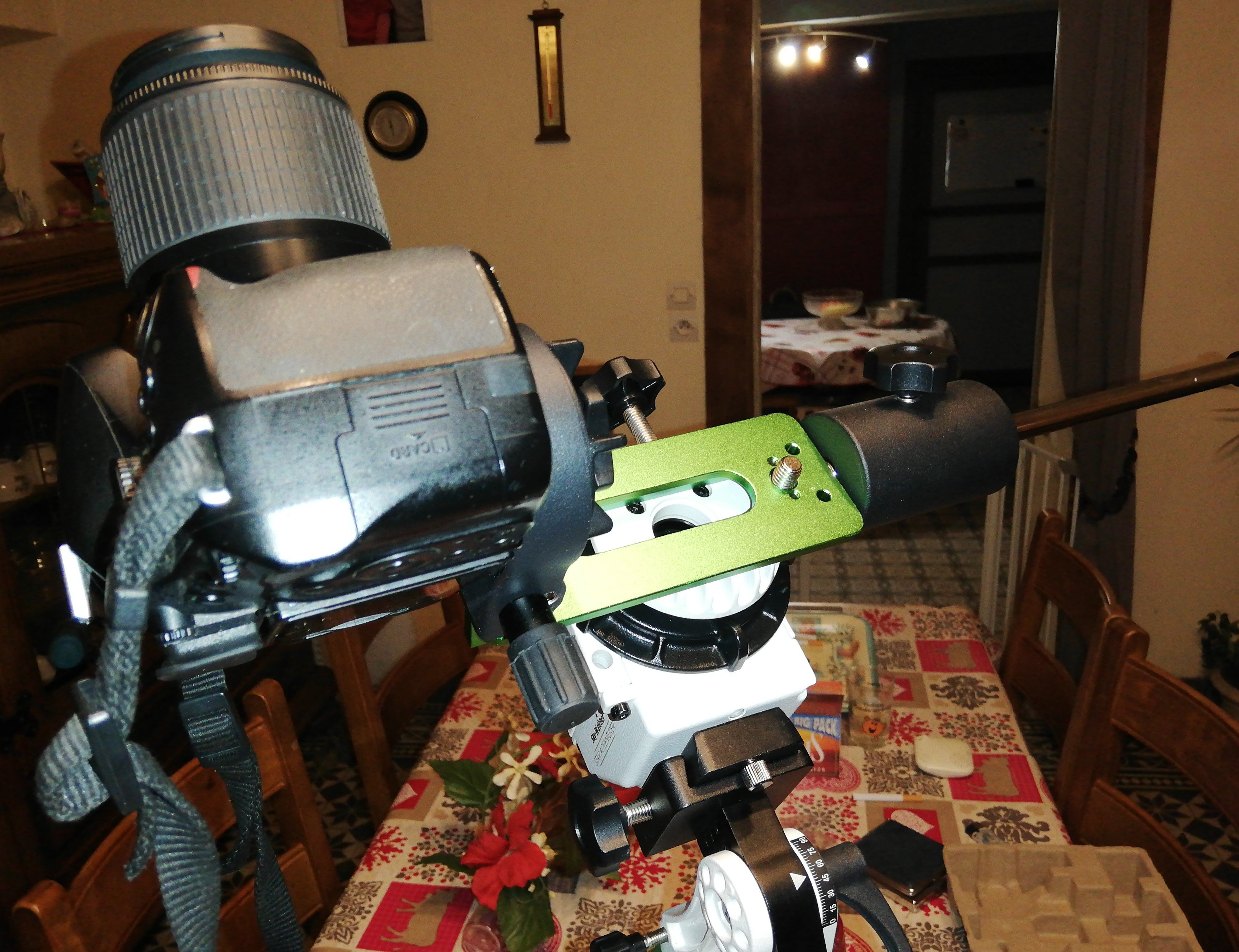

Il existe une autre solution de montage: mettre la rotule de votre trépied sur le support queue d'aronde fourni avec la SA et votre APN sur votre rotule. le montage se  fixe ainsi sur l'axe AD de la monture.
Le montage est alors encore plus simple et rapide mais il me semble beaucoup plus approprié aux Timelapses avec la monture horizontale ou verticale. Dans le cas d'un pointage de coordonnées équatoriale, le poids de l'Appareil photo risque de créer un balourd et déséquilibrer fortement la monture et ainsi au mieux, de fausser le suivi, au pire de déséquilibrer l'ensemble jusqu'à la chute (selon le poids du matériel photo)

perso ; je met d'abord le contre poids et après l'appareil photo
imagine que ton frein soit mal serré et c'est la catastrophe.

Effectivement, je n'avais pas pensé à ca. j'en tiendrai compte. Merci du conseil.

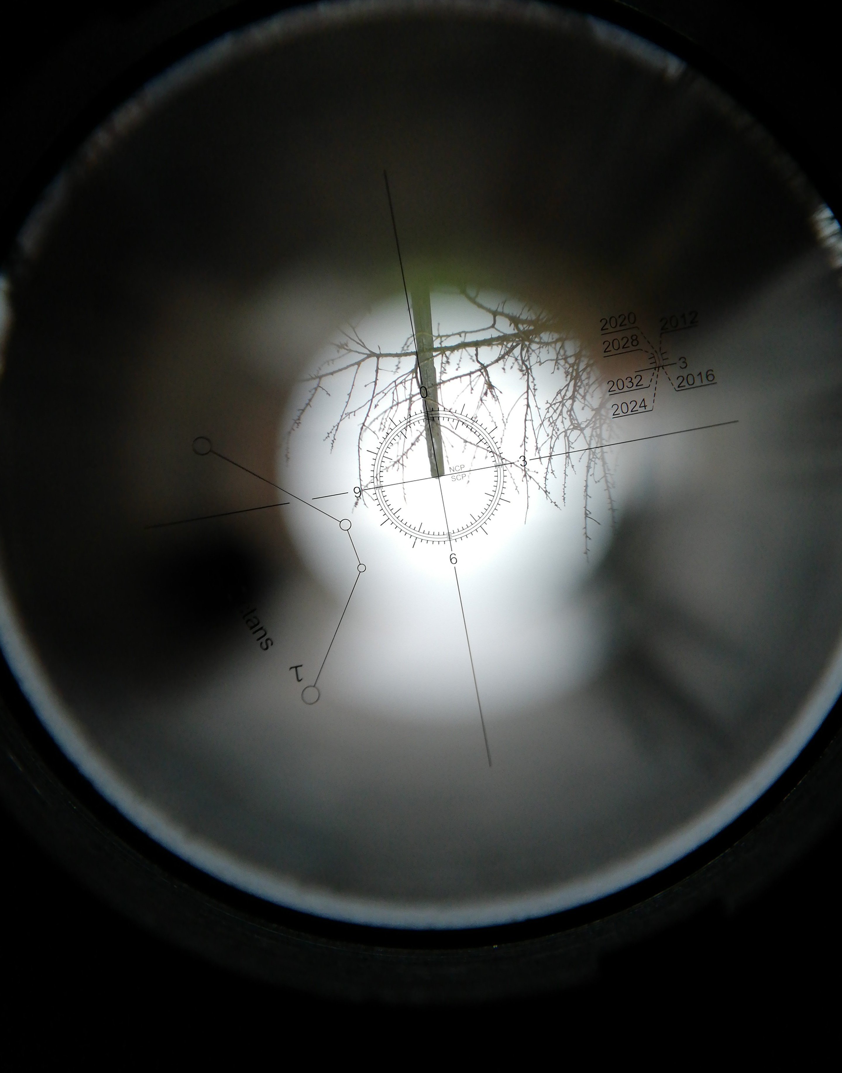

Le réglage de viseur polaire (VP)
Pour régler le viseur polaire, c'est trés simple: ca quasi le même principe que pour régler son chercheur sur le télescope.
Il faut faire la procédure de jour.
On installe d'abord la star adventurer sur le trépied sans la base équatoriale car le mieux et qu'elle soit horizontale. Régler la hauteur pour que l'oculaire du VO soit à la hauteur la plus confortable  et visez un point lointain et facilement repérable (un poteau, une antenne, une cheminée,...etc) en le placant juste sur le point central du réticule.
Vous aurez alors une vision de ce type:
Desserrez le frein de l'ascension droite et faite tourner l'axe. Repérer l'endroit où votre repère est le plus éloigné de centre du réticule et ne touchez plus à l'axe.

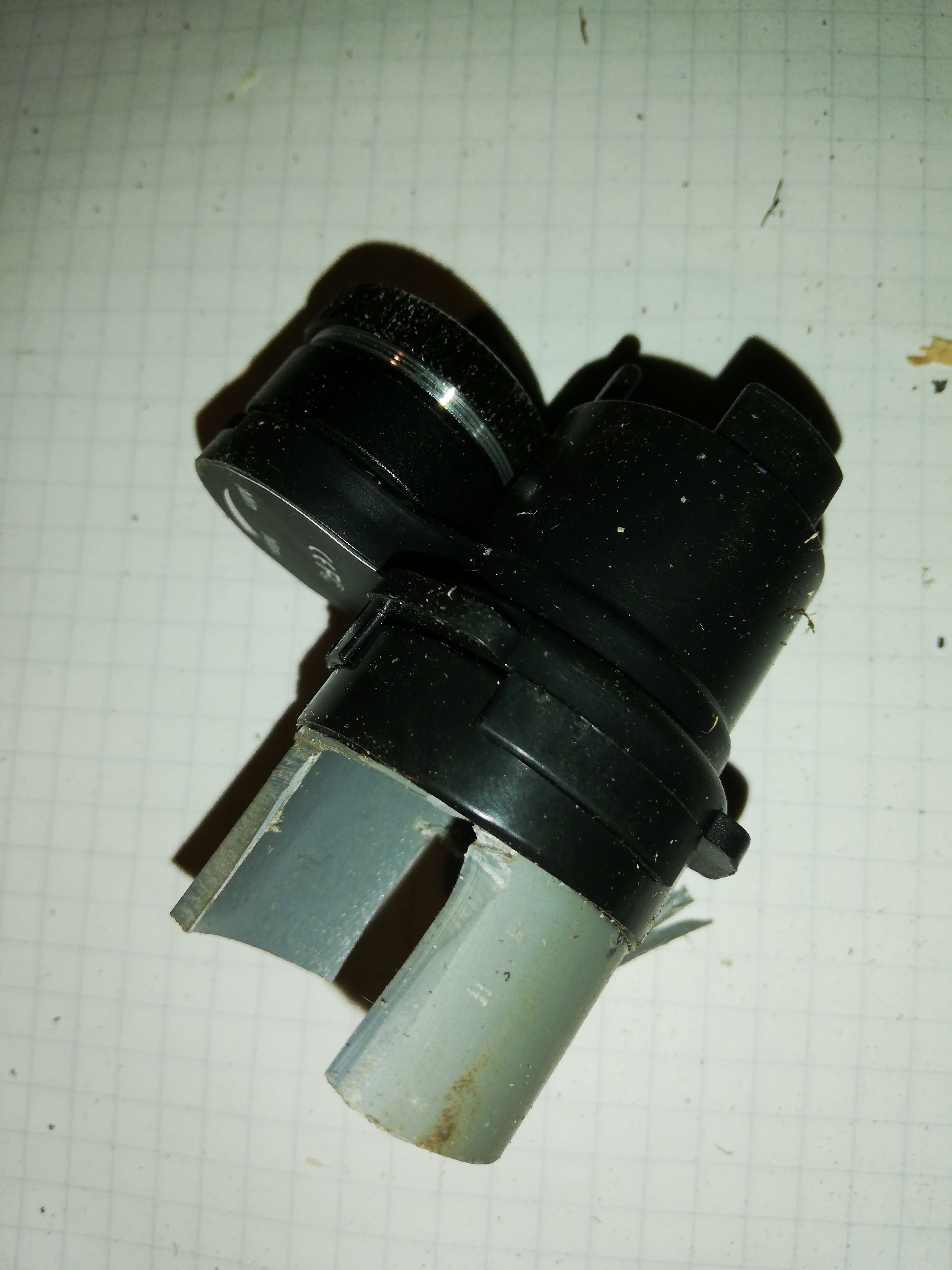

Sur le tube du viseur polaire, juste avant les bagues, il y a 3 petites vis à tête creuse (clé allen de 1.5) réparties sur la circonférence et espacées de 120°.
Mémoriser la distance qui sépare alors la croix du réticule et votre repère. Avec ces vis, réglez le réticule pour le rapprocher du repère de la moitié de la distance notée.
ATTENTION: Si on serre une vis d'1/4 de tour, il faut desserrer les 2 autres d'1/8 de tour et vice et versa. Il faut y aller trés doucement sous peine de faire tomber le réticule.
Une fois, que le réticule est bien positionner, refaites tourner l'axe AD. Si il y a encore un décalage entre le réticule et le repère recommencer l'opération. Le but est d'arriver à ce que le réticule reste sur le repère sur le tour complet de l'axe AD.

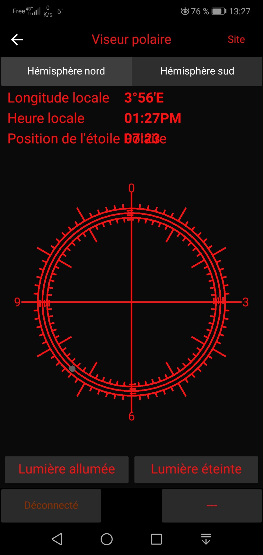

Orienter la SA vers le nord et régler la table équatoriale sur votre latitude. Vous devriez avoir Polaris dans le viseur polaire.
Prenez une application Smartphone comme Polarfinder ( payant < 1€) ou l'application skywatcher qui sert à piloter la petite soeur de la SA, à savoir la star adventurer mini wifi. Paramétrez cette appli (das le cas de PolarFinder) pour qu'elle utilise la position GPS du smartphone et qu'elle affiche le réticule de star adventurer.
Vous aurez alors à l'écran, la position en temps réel de Polaris par rapport au pole céleste.
Le but est de la placer au même endroit dans votre VP:
Placer donc votre réticule pour que l'axe 0-6h soit verticale avec le 6 en bas. Puis avec les réglages fin de latitude et d'angle droite/gauche de la base Equatoriale, placez l'étoile polaire au bon emplacement sur le cercle du VP.
La monture est alors calée sur le Pole Nord céleste. Vous pouvez alors viser votre cible avec votre appareil et mettre en route le moteur de suivi.

1er constat: l'éclairage du viseur polaire est bien inutilisable avec la platine en L en place. Je cours donc dans mon atelier et je bricole un truc avec un morceau de tube PVC de 32: les 32 mm rentre juste dans la couronne de l'éclairage mais pas du bon coté (c'est pas grave, et même mieux puisque ca va rapprocher la led rouge du VP), 2 ou 3 tour de scotch d'electricien pour qu'il tienne tout seul. de l'autre coté, je coupe les flancs pour avoir 2 pattes de 20mm de large (largeur de la rainure de la queue d'aronde). Je le met en place: c'est beaucoup mieux.
IMG_20190322_174944.thumb.jpg.a219c768c242ede64eb654cc0e4c7ae4.jpgIMG_20190322_174952.thumb.jpg.c23d6161f8a730ebb5f904f97d125c8e.jpgIMG_20190322_175537.thumb.jpg.c922275b58b23462887b79d06c33f6fa.jpgIMG_20190322_175608.thumb.jpg.216c587d48b563581acd58ef8da4012f.jpg
Je reprend donc ma mise en station. C'est bon.

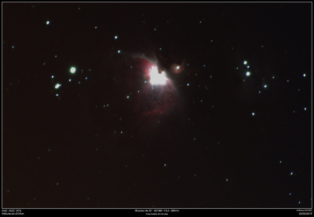

Je met le commutateur de la Star adventurer sur le suivi sidéral (l'etoile) et je pointe M42 (le plus simple pour un 1er essai).
J'ai un Nikon D5100 + obj Tamroon 70-300 - Focale réglée à 300mm - Expo 55'' - f5.6 - ISO 800 - 60 poses espacées de 5'' sur l'intervalometre
A la fin de la séance Je me rends compte que l'objectif est plein de buée mais je n'y touche pas, ca risque d'être pire si j'essaie de l'essuyer ). Je fais donc 15 Darks, 15 flats avec une simple feuille de papier sur l'objectif et une lame en Mode priorité à l'ouverture (donc le seul paramétre qui a changé c'est le temps de pose), puis 15 offsets à 1/4000s,
Je rentre le materiel, copie la carte sur le PC. Je jette un coup d'oeil aux brute unitaire et je me rend compte que la buée est apparue à peu près à mi séance. Je lance tout de même DeepSkyStacker.
Je rentre tous les brutes dans le logiciel. et je lance. Il me sortira un empilement des 48 meilleures poses de 53'' soit 42min. J'ajuste les niveaux et la saturation et je sauvegarde en TIF.
Après un rapide passage sous Gimp, j'obtiens ceci.
Je précise que  1 - je n'y connais rien en retouche photo ou en post traitement.
                              2- je n'ai pas d'écran calibré, donc je ne sais pas à quoi vont ressembler les couleurs chez vous.
Bon je vois les défauts suivant:
- Chromatismes (j'ai utilisé l'ouverture maxi de l'objo), la prochaine fois je la baisse de 2 crans
- Des étoiles Oblongues au centre: Un probleme de suivi? mais alors pourquoi plus au centre que sur les bord et en regardant le 1er et le derniers raw, je ne vois pas de décalages notoires, donc le suivi me parait pas trop mauvais. De la coma? ca serait l'inverse il me semble. Peut être un problème à l'empilement? A voir.
- Le coeur me parait un peu cramé.
J'aimerai bien avoir vos avis et vos conseils sur cette photo. Et si quelqu'un connais un bon tuto de post traitement astro sous Gimp, je suis preneur.
Ça me plait comme test... un peu à l'arrache, comme moi pour l'instant... 😄
Tu as essayé avec SIRIL... j'ai testé les 2 sur un meme série et le rendu est vraiment beaucoup mieux avec Siril !!
Tu as fais des poses de 55sec, c'est bien ça ?? A 300mm, je trouve que c'est vraiment très bon !! et les étoiles restes assez ponctuelles...
Merci Rajuarel,
Le test est un peu à l'arrache mais c'est un peu voulu: c'est un peu la démarche de tout débutant qui tatonne.
Pour Siril: je suis en train d'y regardé mais je ne le trouve pas trés simple au 1er abord. Je parcours les différents tutos et je fais le test et le compte rendu.
Pour les poses, oui ce sont des poses de 55s avec un intervalle de 5s (pour laisser le temps à l'APN d'enregistrer le raw). Le logiciels m'indique une pose de 53s + 2s de compensation. et oui au 300mm ca à l'air de passer assez correctement sachant que c'est ma 1ere mise en station d'une équatoriale donc elle n'est peut etre pas au petits oignons. Cependant je pense que la minutes est une limite raisonnable pour le 300. Avec un 200 on devrait facilement atteindre les 2''.
D'autre part, il ne faut pas oublier que j'avais la pleine lune à 120° arrière gauche et la pollution lumineuse qui est très présente chez moi. Bien que je sois en campagne, j'ai l'équivalent d'un ciel suburbain.
J’espère avoir un ciel clair en fin de semaine (la lune se levant en milieu de nuit)   afin de refaire un essai avant qu'Orion ne disparaisse mais ca va être limite. Par contre je ne pourrais rien faire pour l'instant quant à la pollution lumineuse. Si le prochain essai est concluant, j'essaierai de m'organiser une soirée à l’écart du village.

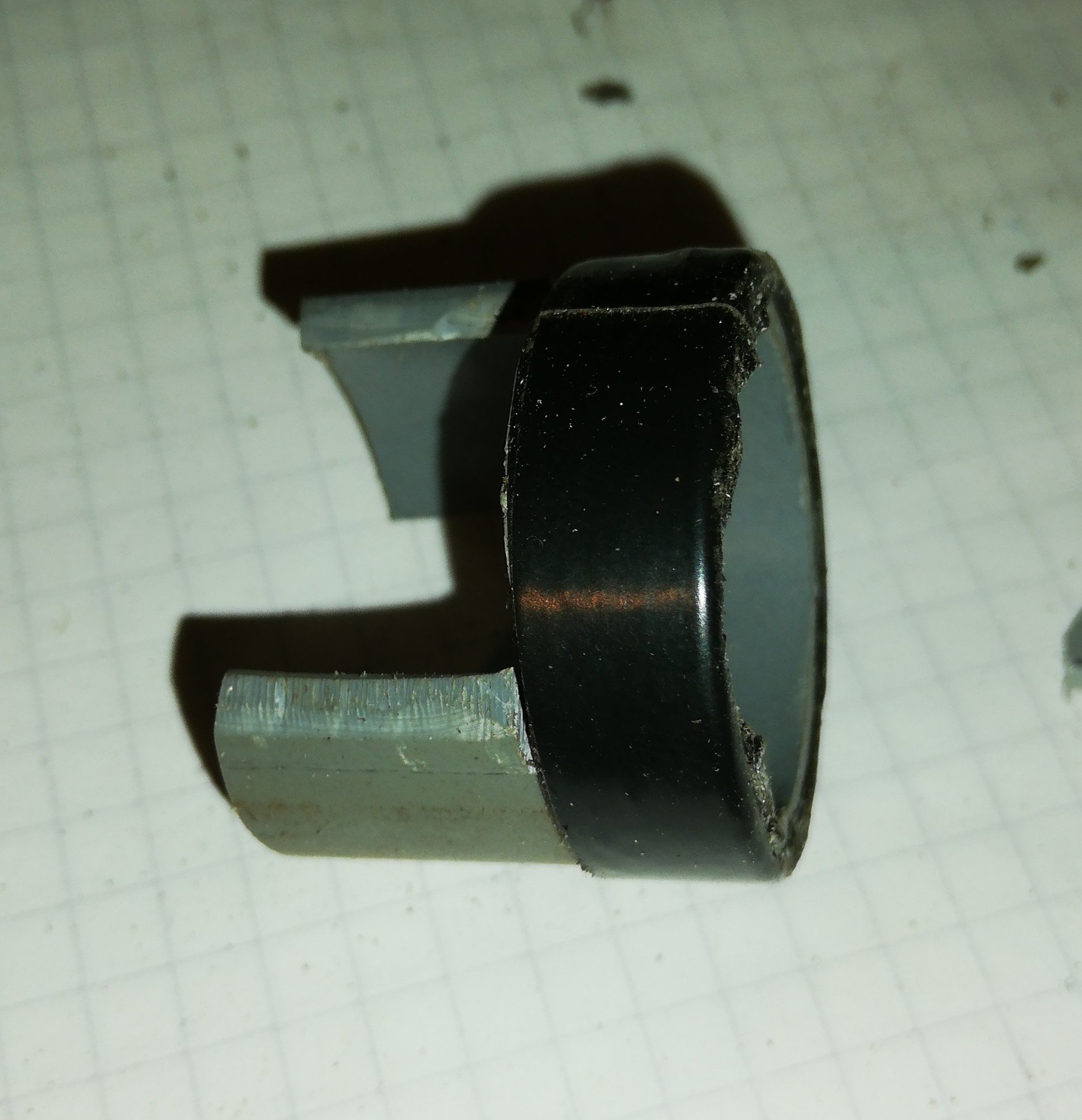

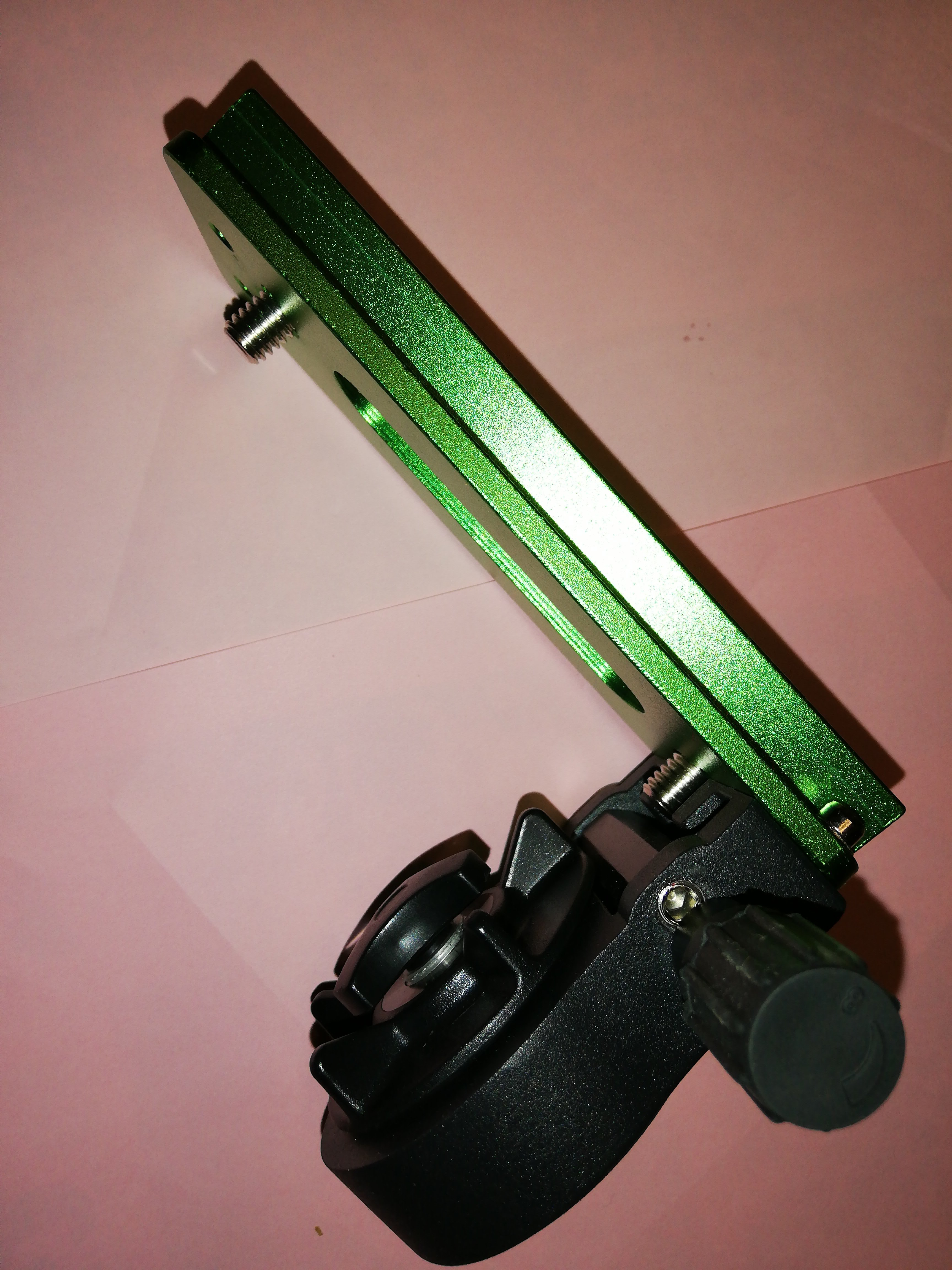

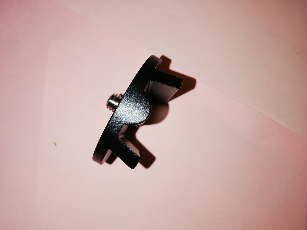

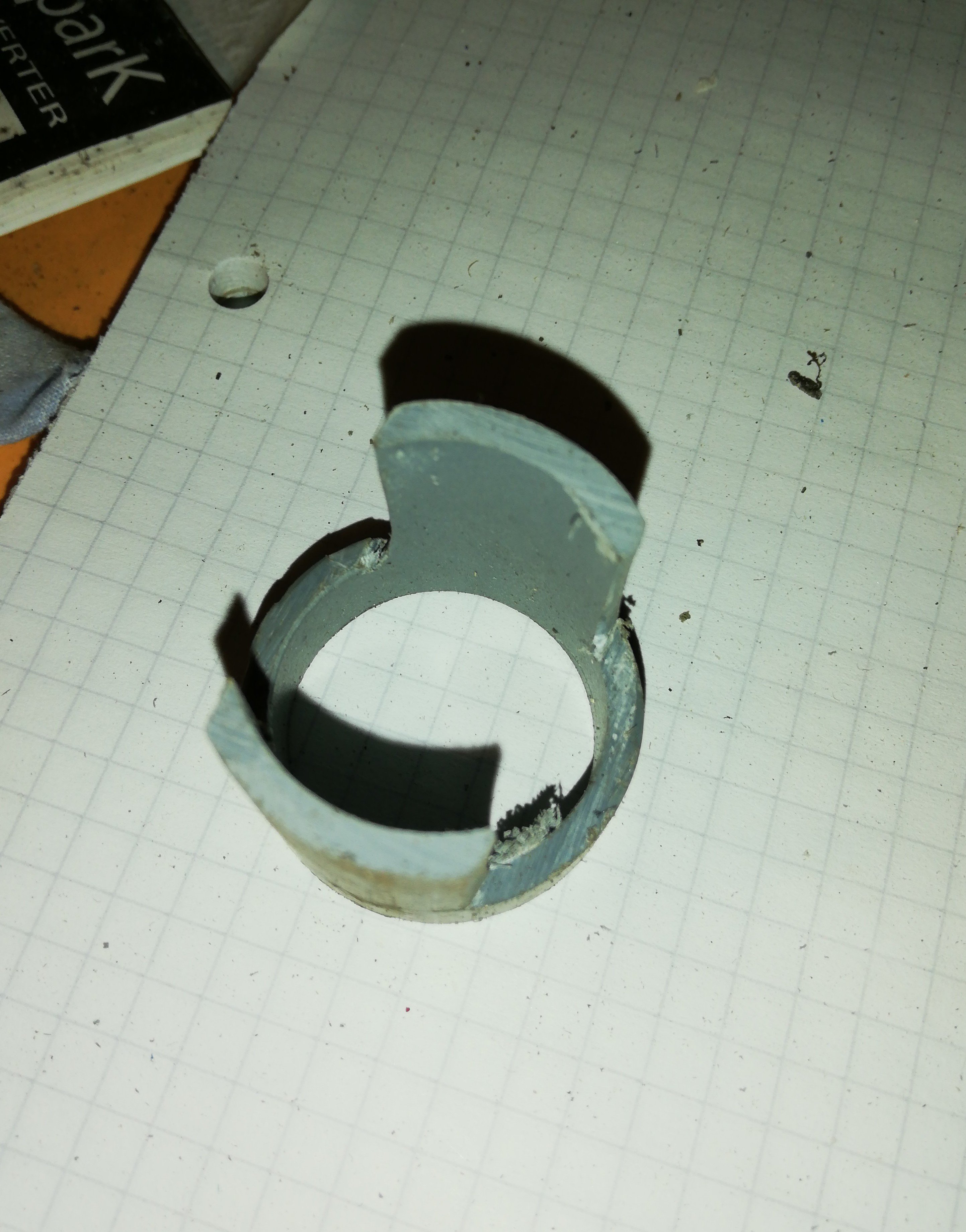

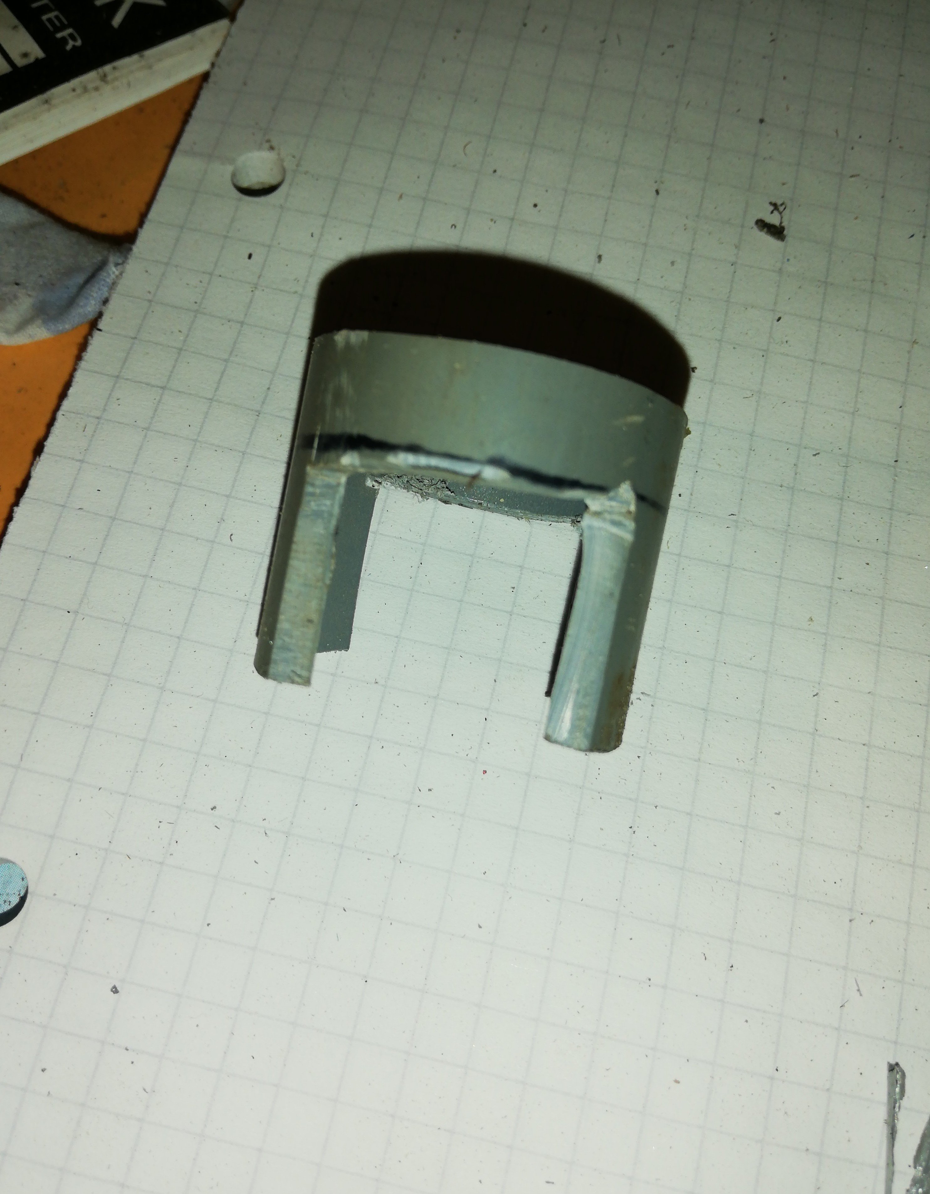

Rien ne t'empêche d'installer la rotule en lieu et place du machin noir sur lequel tu as monté tonAPN sur la queue d'aronde verte. Ça se dévisse et libère un pas de vis au bon format pour les rotules. C'est ce que j'ai fait sur ma Star Adventurer Mini, et tu vois que le VP n'est pas occulté par l'appareil photo. Je peux alors l'orienter comme je le désire sans avoir à faire tourner l'axe AD (ultra fragile sur la SAM). Je n'utilise donc pas la mini queue d'aronde sur laquelle tu as installé ta rotule.

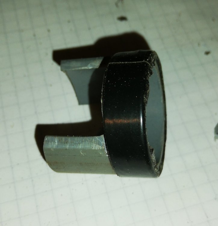

A noter que la Star Adventurer est vendue avec une pièce en plastique qui permet d'installer le VP dans la fente de la queue d'aronde. Tu as du perdre cette petite pièce car je vois que tu as du en refabriquer une...
En fait je procède en 3 temps :
1. installation du matériel, équilibrage grossier, réglage de la mise au point de l'objectif sur une étoile lumineuse avec un masque de Bahtinov (gravé sur plaque de plexiglass), ne pas oublier de retirer le masque après
2. orientation de l'appareil photo vers la cible, équilibrage plus soigné, et mise en station au VP
3. ajustement de l'orientation de l'appareil photo vers la cible (je shoote à moins de 100 mm de focale donc la MES n'est pas critique), et lancement des prises de vues depuis la console SAM sur mon téléphone.

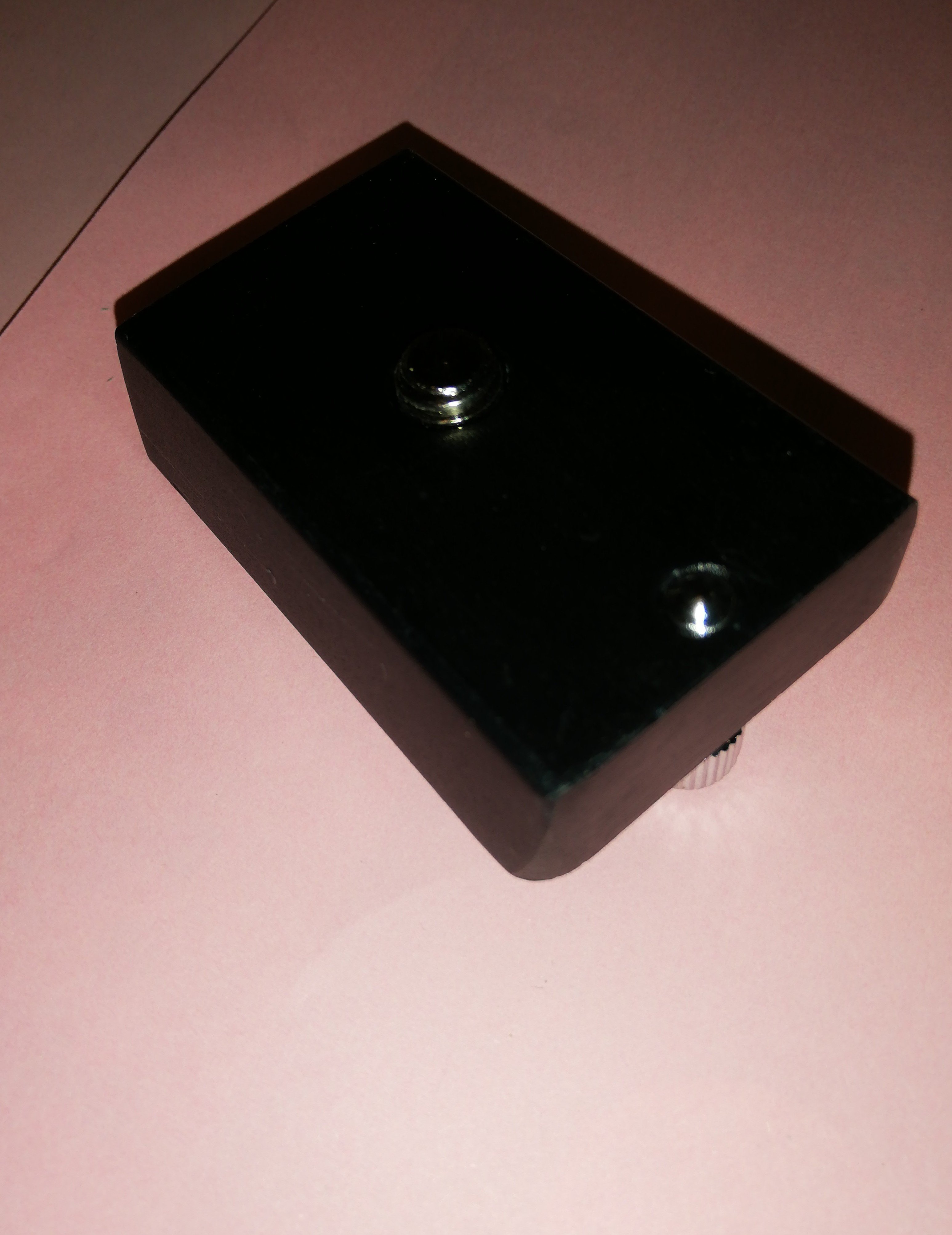

Je rajouterai aussi qu'il y a en bas de la queue d'aronde, juste au dessus du contre poids une autre vis au pas congrés sur laquelle on peut rajouter une rotule pour y mettre l'APN, laissant libre le support initiale pour une éventuelle petite lunette de guidage ou pour du visuel.
Il y a en fait pas mal de possibilité. Le tout est de trouver celle qui nous satisfait le plus. L'avantage de la tienne est effectivement une plus grand liberté de cadrage de l'objet visé.
Merci d'avoir d'avoir apporter ce complément d'information.
Le problème de l’autre vis au pas Congres, c’est qu’elle est du même côté que le contrepoids...
Oui mais selon le matériel utilisé, il y a peut etre moyen d'équilibrer entre l'APN et la lunette sans utiliser le contrepoids et en faisont coulisser la queue d'aronde.
Un peu comme ca:

Quelqu'un a t'il essayé avec la charge maxi aux alentours des 5kg?
Concernant l'autoguidage je n'ai pas bien compris cela fonctionne avec cette monture ?
Ouki
Modifié par ouki
Modifiage
Bonjour Ouki,
La Star adventurer est une bonne petite monture dont une des principales qualités est la légèreté (environ 1,5 kg). Perso, je la monte sur un vieux trépied Manfrotto assez stable et ça marche bien. Avec le reste du matériel dans un sac à dos, c'est du vrai nomade.
Cela étant, sa capacité de charge, surtout pour de la photo (le VA, je ne sais pas, je n'ai pas testé) est limitée. Je n'ai pas essayé au delà de 2 kg environ.
5 kg, ça paraît très ambitieux... il paraît que certains on testé avec succès, mais leur "setup" devait être réglé au petit poil.
Quant à l'autoguidage, je ne crois pas que ce soit réellement possible dans la mesure où seul l'axe AD est motorisé.
