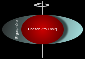

Bon ça peut paraître bête mais je me pose une question à propos des trous noirs; sont-ils plats ou sont-ils en forme de sphère ? Sachant qu'on en a jamais observé, y a-t-il des hypothèses à propos de leur forme ?
J'espère que j'ai été claire et qu'on va comprendre mes questions :)

Un trou noir, ça résulte de la gravitation... et la gravitation résulte d'une déformation de l'espace temps qui comprend 4 dimensions dont 3 d'espace. Ces trois dimensions d'espace sont donc courbées par les corps massifs ... pas évident à se représenter une déformation d'un espace en 3 dimensions...(et la dimension de temps aussi est déformée). La gravitation s'exerce donc dans tous les sens autour d'un objet massif. Donc les trous noirs sont sphériques (enfin tout du moins leur horizon, horizon qui est du à la gravitation: c'est la limite à partir de laquelle la vitesse de libération (vitesse qu'il faudrait atteindre pour s'extraire de la gravité du trou noir) est supérieure à la vitesse de la lumière).
En fait, c'est le même principe qui fait que les planètes et les étoiles sont sphériques (en fait des sphères un peu comprimées comme le dit Smith du fait de la rotation, à peu près tous les corps massifs étant en rotation sur eux-mêmes... y compris les trou noirs hyper massifs au centre des galaxies apparemment). D'ailleurs, planètes et étoiles ont un horizon "virtuel". Si on imaginait que l'on comprime toute leur masse dans "leur" horizon, elles s'effondreraient en trou noir. Pour la Terre, il faudrait comprimer toute sa masse (le coeur, le manteau, la croute terrestre, les montagnes, les océans, nous, tout quoi...) dans une sphère d'un diamètre de quelques mm et elle s'effondrerait en trou noir. Un trou noir, c'est un corps dont la masse est condensé dans un volume inférieur à cet "horizon" (appelé horizon de Schwarzschild si je ne dis pas de bêtise).
