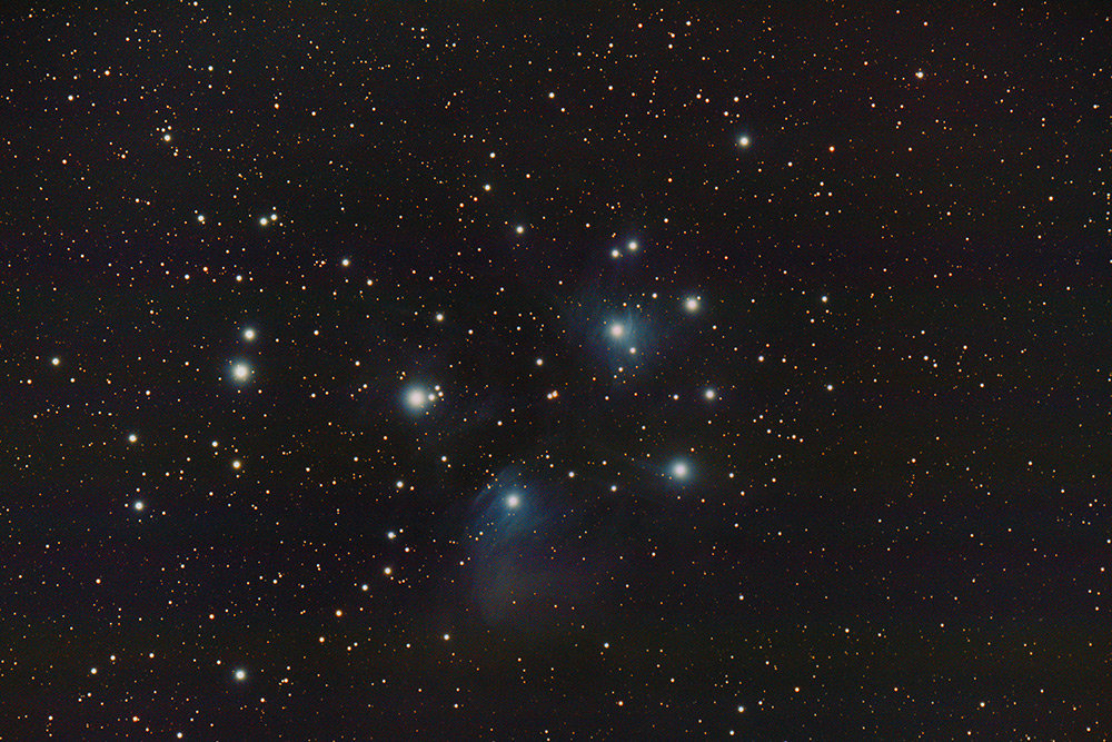

Fin février, j'ai photographié M31 jusqu'à ce qu'elle touche l'horizon. Il n'était "que" 3h et je n'étais pas trop fatigué. En plus, il y avait un petit vent tiède à 1000m d'altitude, au sud de Clermont-Ferrand (5° vers 22h, 12° à 4h). J'ai donc pointé la lunette vers M45 vite fait avant que l'amas ne passe lui aussi sous l'horizon.
Lunette SW 80ED Evostar, monture SW EQ6R, APN Canon 80D, autoguidage MGEN2 sur chercheur 9*50
22 brutes de 120s, soit 44 minutes
12 darks
99 offsets
99 flats
Traitement : Siril + légères retouches Photoshop
J'aurais bien aimé faire des poses plus longues (mais moins nombreuses), mais côté darks, pour dépasser la douzaine minimum, ça aurait duré trop longtemps.
Je suis relativement content du résultat. Cependant, je ne m'explique pas l'origine des bandes horizontales verdâtres.
J'ai essayé de traiter sans flats, mais les bandes sont toujours là. Les flats ne sont donc pas à l'origine du problème (même si il y a du vignettage encore non corrigé).
Avez-vous une idée de l'origine de ces bandes ?
En écrivant ceci, je pense soudain "vert" ... comme la couleur d'une diode sur une prise 12V. J'avais cependant mis le cache sur l'oeilleton de mon APN, et ça n'est pas apparu jusqu'à présent. Mais à la prochaine sortie, il y aura du scotch masquant sur toutes les diodes visibles de mon matériel, par précaution.
Modifié par Flogus
Jolie prise !
Pour les trames je pense que c'est parce que tu n'as pas fait de dithering. Cela consiste à décaler toutes les x images dans une direction aléatoire (faut utiliser la vitesse 1 pendant 2-3 seconde).
Bonne journée !
Peut-être du banding pour les bandes horizontales.
Je ne sais pas trop à quoi c'est dû, ni comment le corriger.
J'ai découvert ce problème très récemment sur mon 70D ...
Dithering activé via la Lacerta MGEN.
Ca n'est donc pas cela.
Je vais essayer de trouver du temps pour traiter les images de M31 prises la même soirée pour voir si le phénomène se reproduit.
