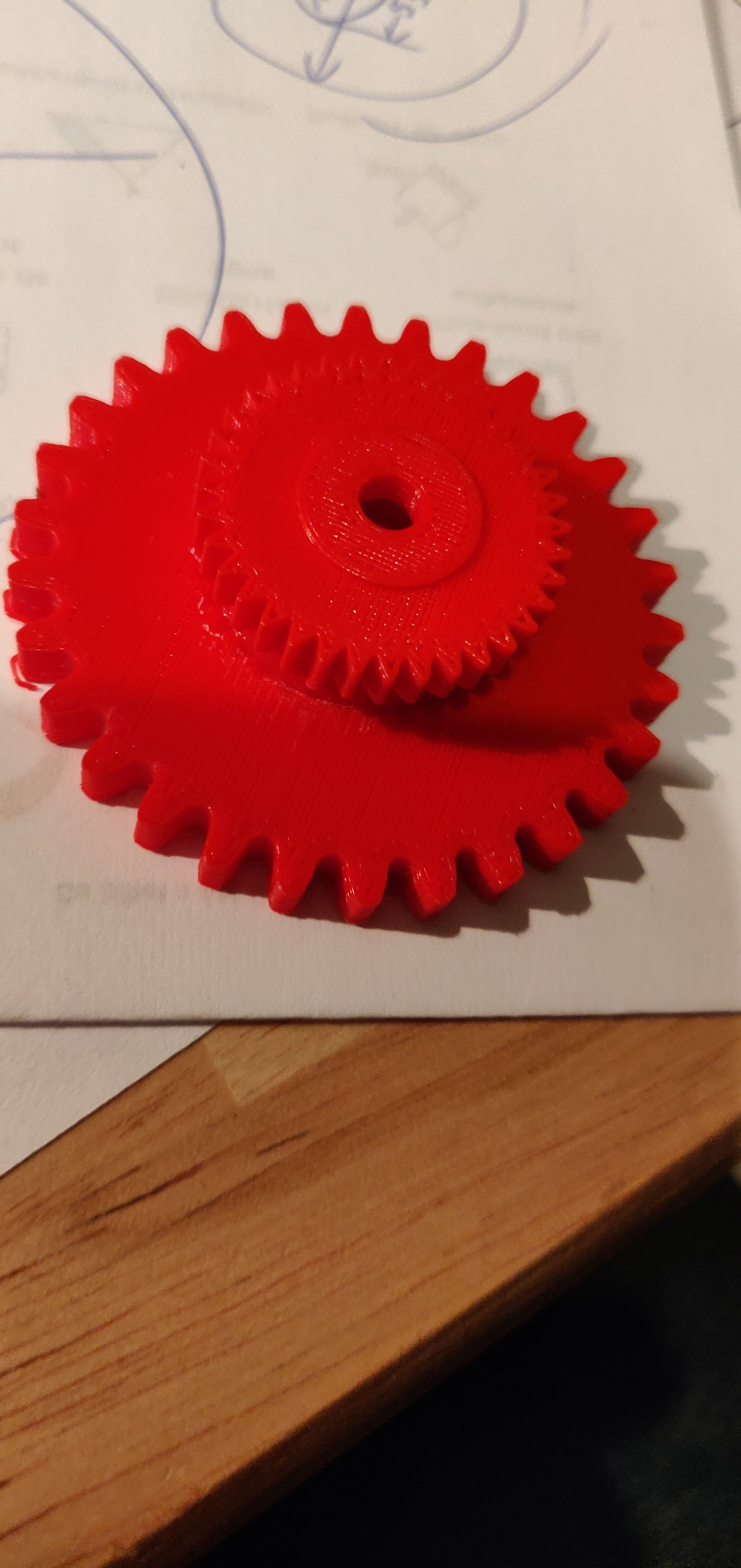

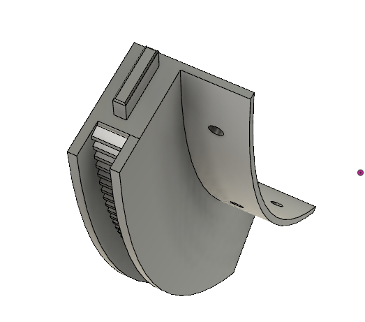

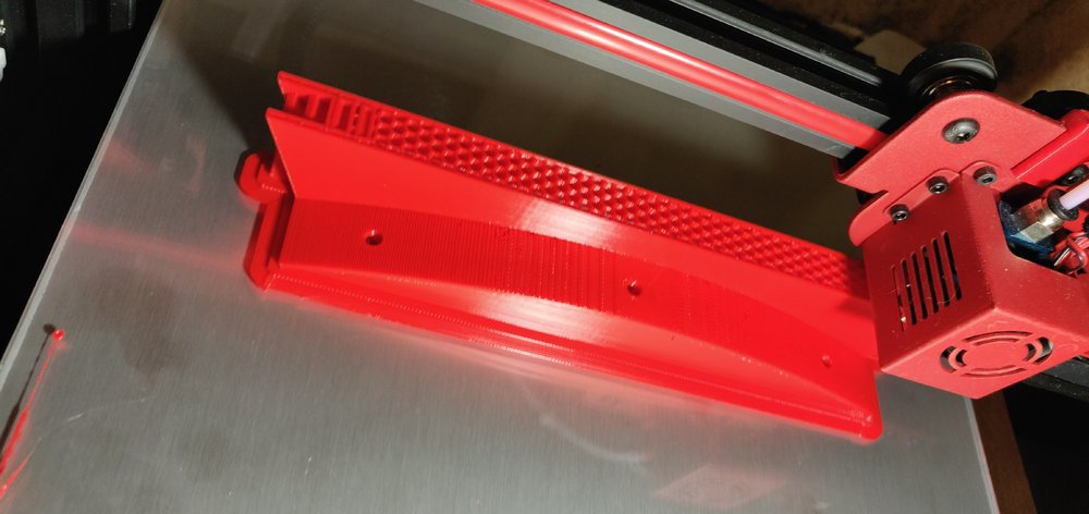

bemo Posté 22 mars 2019 Auteur Posté 22 mars 2019 quelques nouvelles sur le sujet. la crémaillère et le pignon ont été réalisés qques photos ici , la crémaillère dans Fusion et les photos du pignon et de la crémaillère en cours d'impression 2

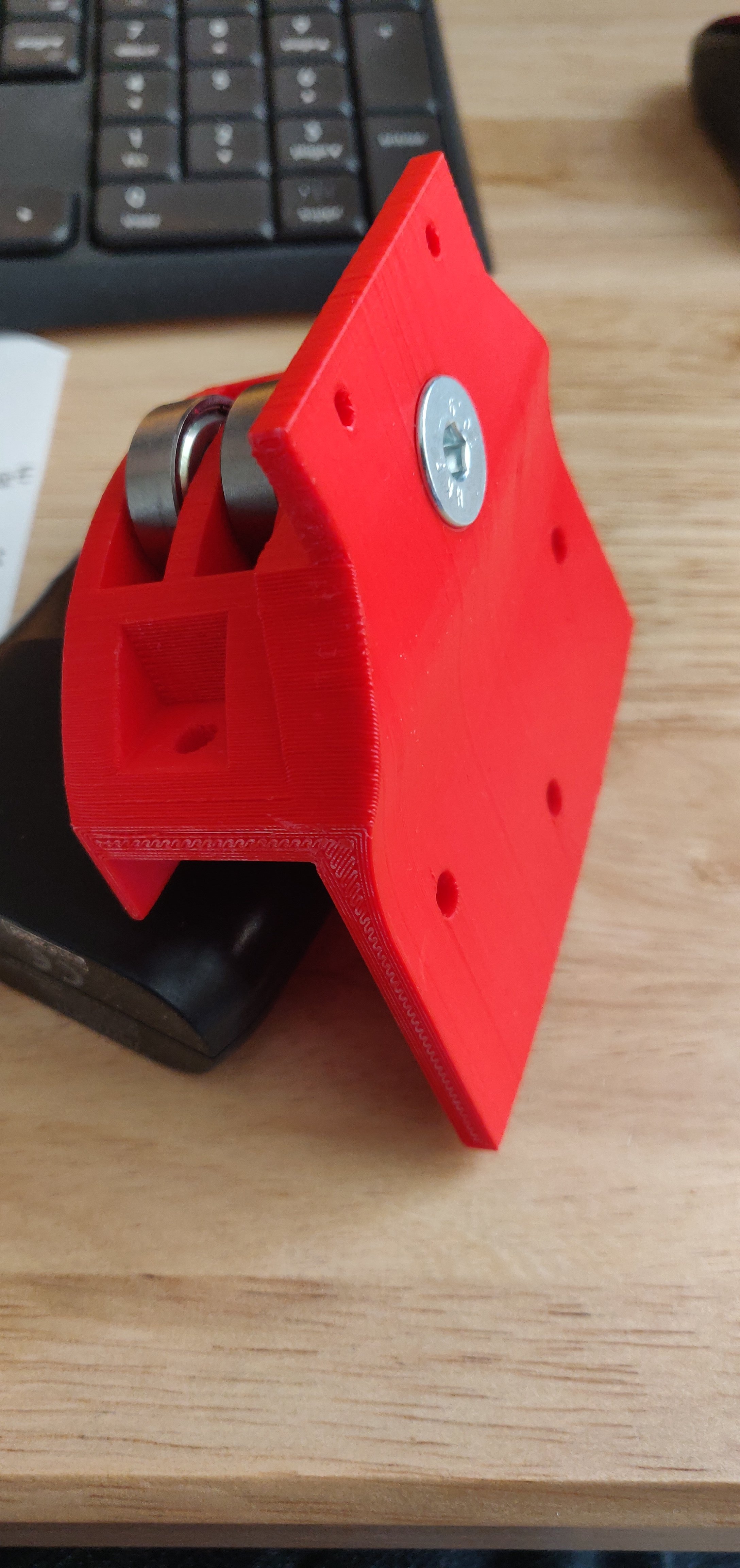

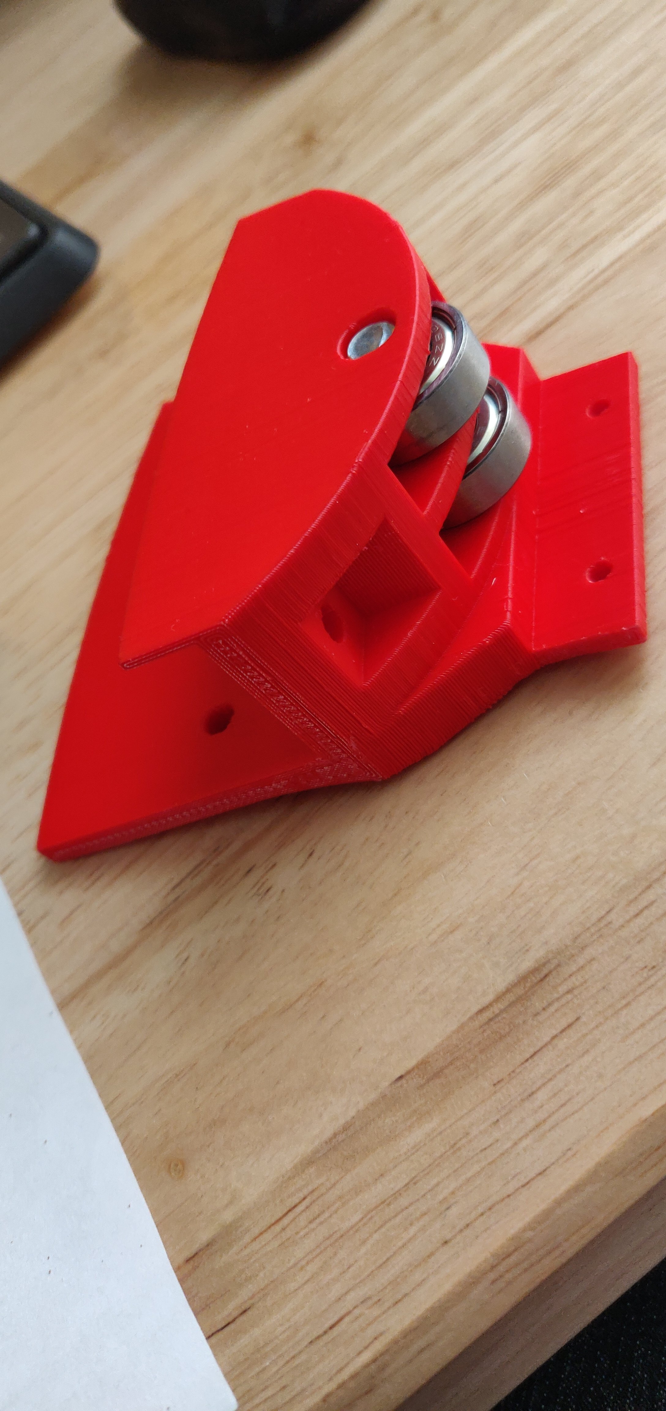

bemo Posté 22 mars 2019 Auteur Posté 22 mars 2019 ça reste à tester, pas sur que le pignon tienne le coup... donc là on est passé à la réalisation d'un support roulements à billes pour que le berceau du Dobson puisse glisser avec un minimum de frottements sur son axe d'azimuth. photos de ce support : 1 2

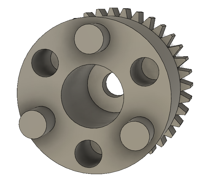

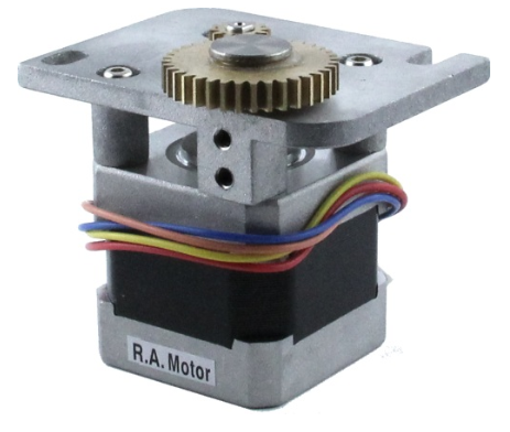

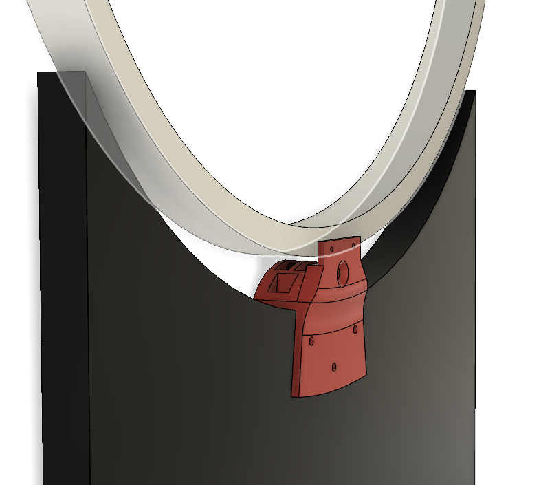

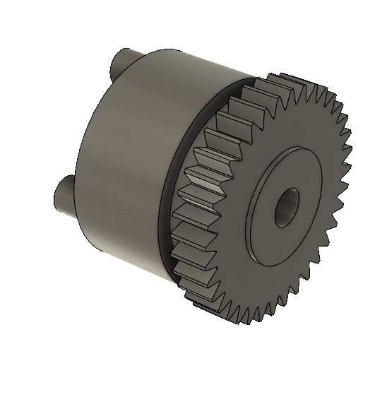

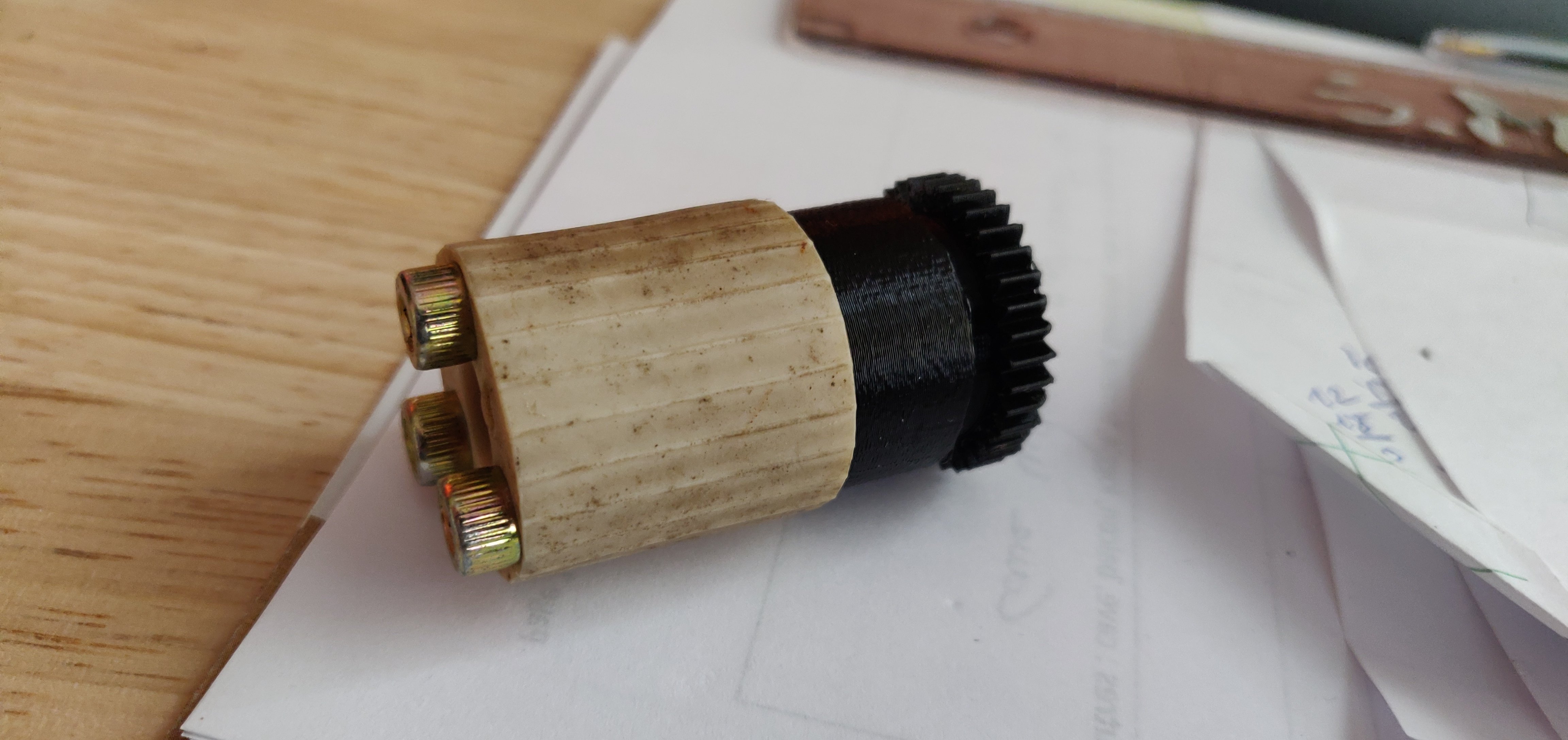

bemo Posté 31 mars 2019 Auteur Posté 31 mars 2019 petite évolution de ce sujet.... finalement on a un peu changé d'orientation, on abandonne l'idée de la crémaillère au profit d'un patin qui va frotter sous le rail courbe. Les supports cidessus vont permettre de créer un écart suffisant, environ 40mm au point bas, entre la courbe de la caisse support et du rail courbe qui porte la caisse du miroir, pour pouvoir y glisser un patin fixé directement sur le pignon du moteur. cf ci-dessous, le pignon du moteur reproduit en PLA, avec une extension sur laquelle se fixe le patin de récupération. reste à déterminer la position du moteur et le système de pression à ressort qui le maintiendra contre le rail, avec un débrayage pour permettre de retrouver un fonctionnement manuel. le pignon est le grand du moteur ci-dessous, récupéré sur une EQ6 passée en courroies. précision : les supports du post précédent seront au nombre de 4, soit 2 de chaque côté et placés plutôt vers les extrémités de la courbe du socle, dégageant donc les 40mm au centre en bas pour glisser ce patin. si intéressés je peux publier les modèles fusion et stl dans thingiverse, mais à ce stade nous sommes en phase de création... donc rien n'est encore sûr ... tout peut changer....
