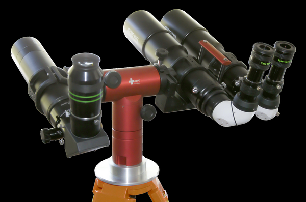

Appelle les Suisses ils ont l'habitude.
Ils vendent des grosses binos à base de double APOs.

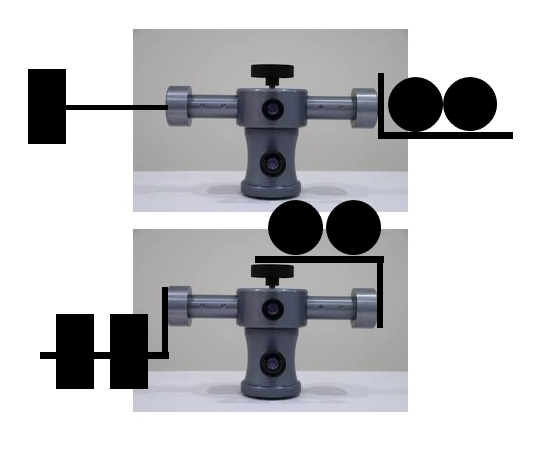

C'est mon premier dessin. Tu es sur l'axe. C'est le mieux.

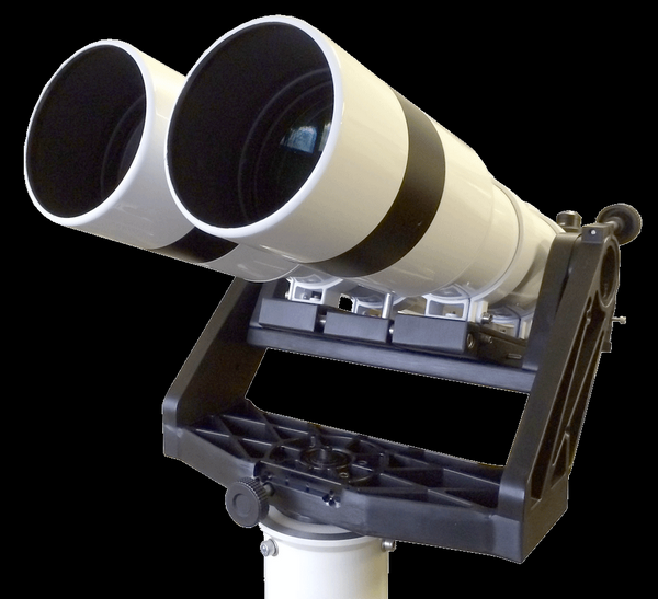

Ils ont même une fourche

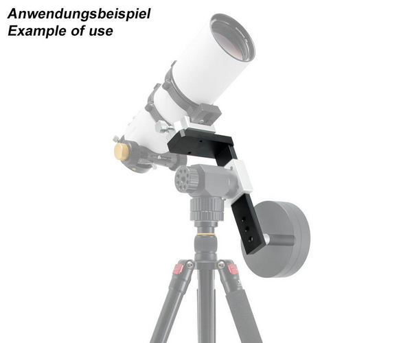

En pas cher t'as aussi des trucs comme ça :
https://www.teleskop-express.de/shop/product_info.php/info/p10777_TS-Optics-Adapter-Plate-for-alt-azimuth-Mounts-with-perfect-Weight-Compensation.html

Sur le deuxième schéma c'est pareil le centre de gravité sera trop haut par rapport à l'axe.

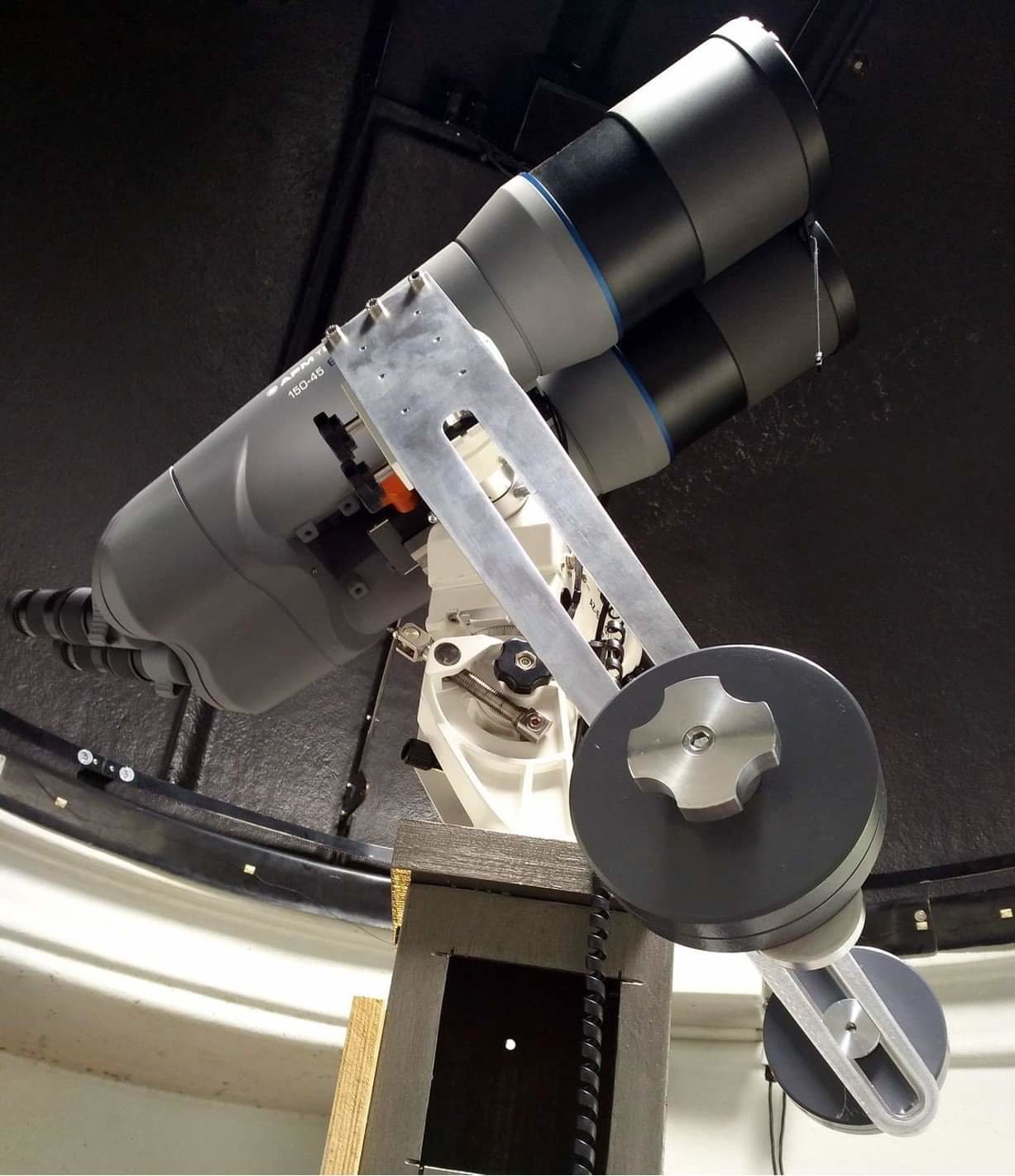

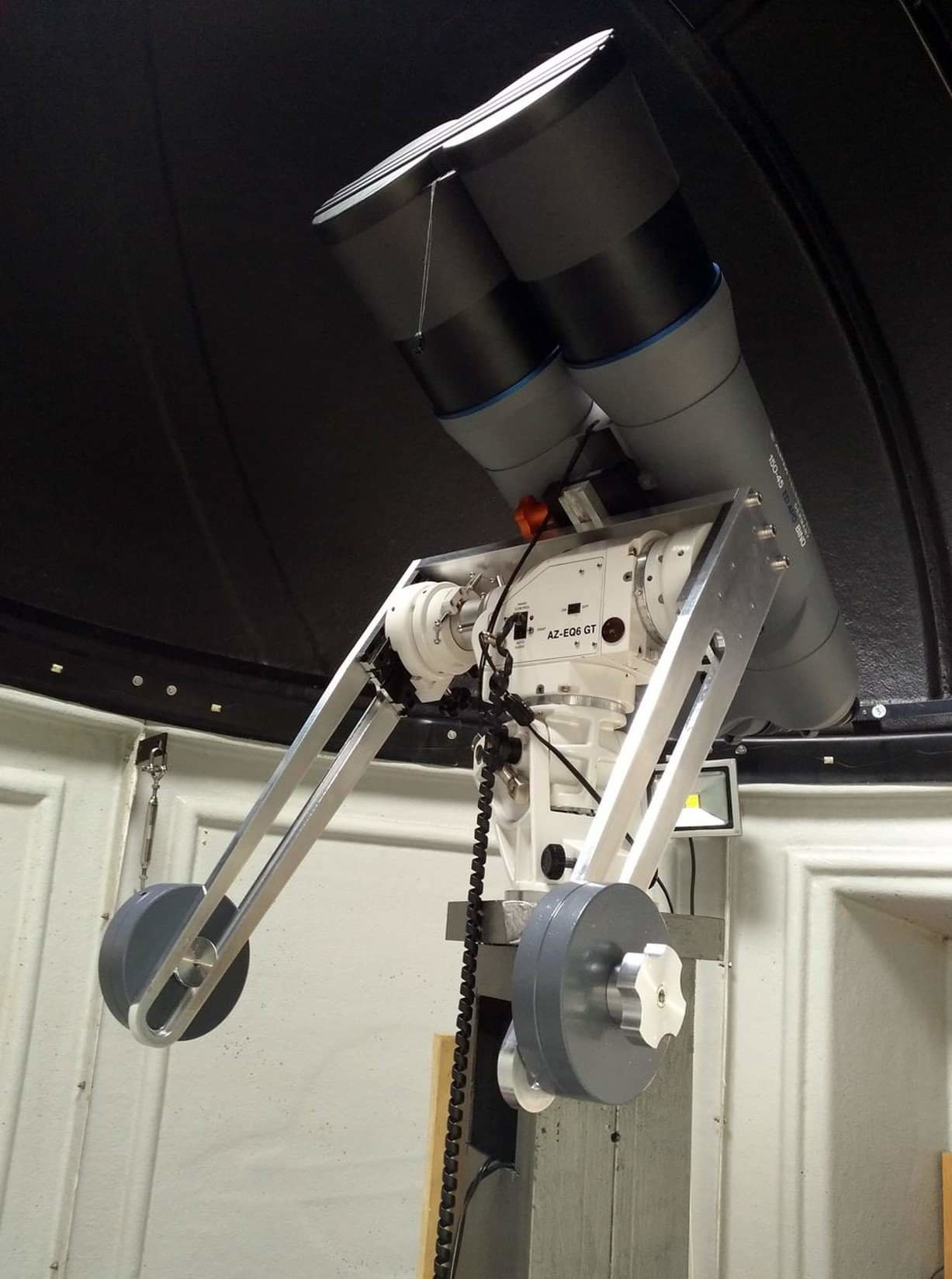

Il a inventé et fabriqué ce système (ici sur les 150ED):
J'ai pas osé demandé le prix... Ça doit sûrement coûter un bras.

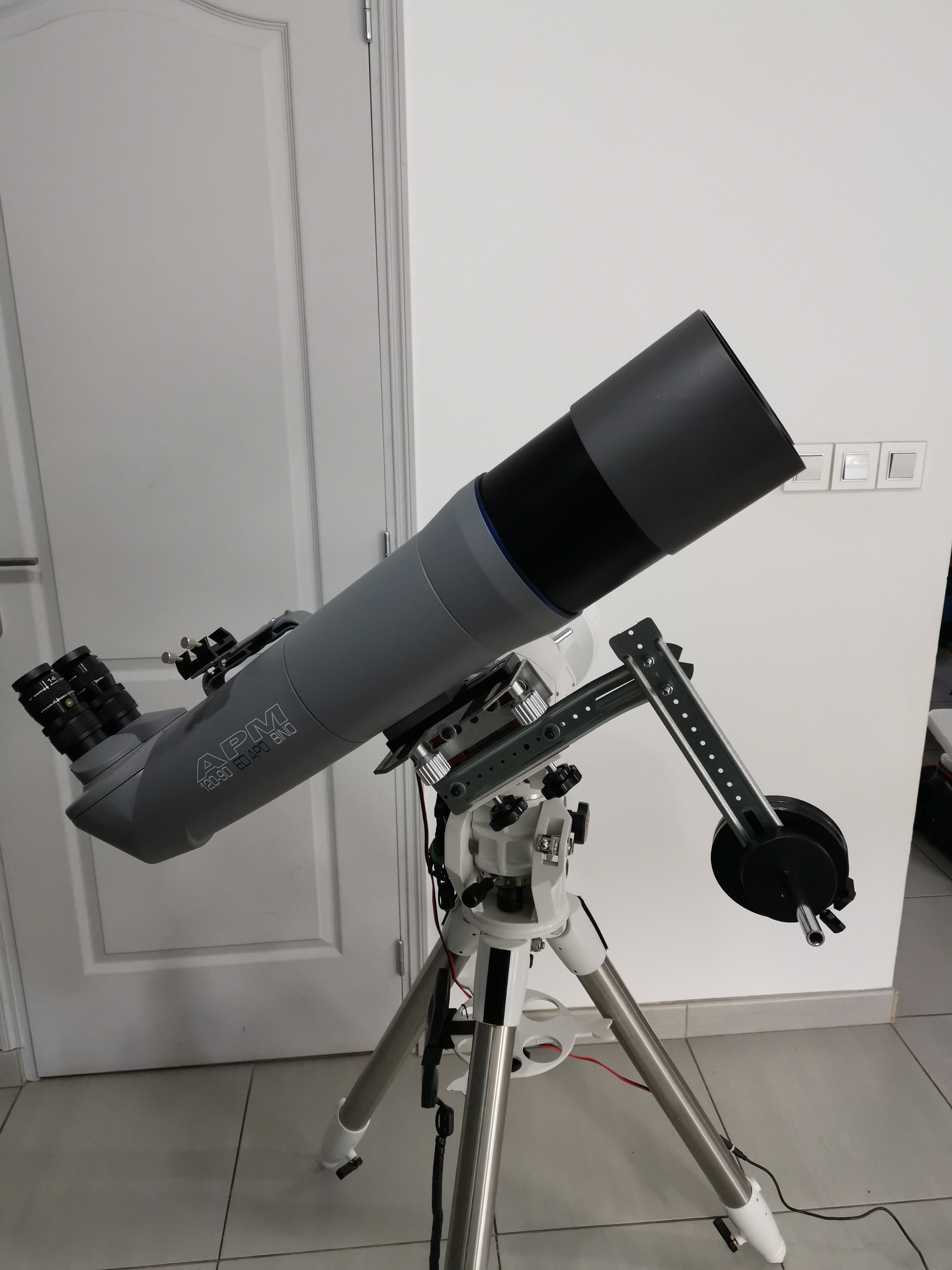

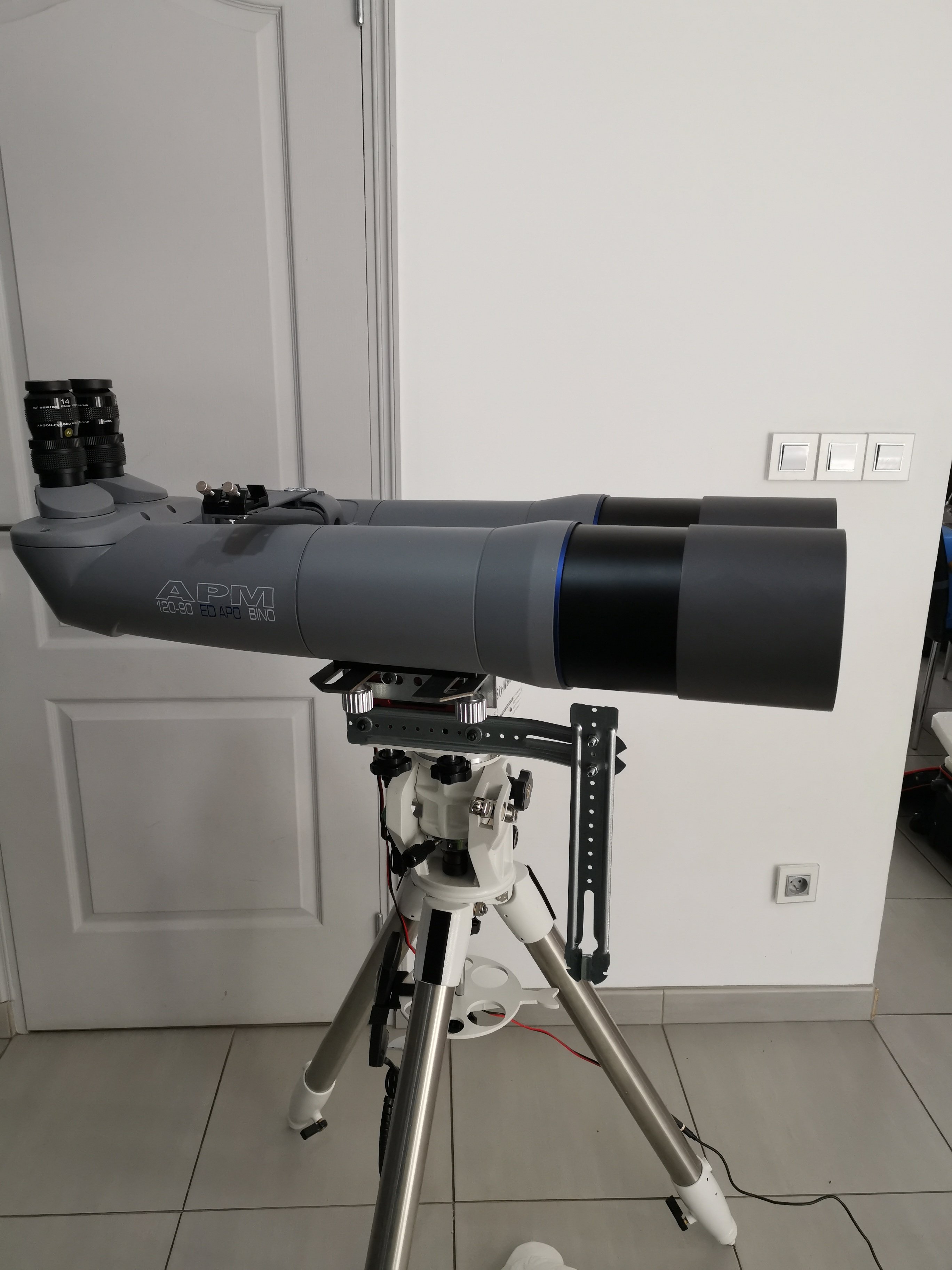

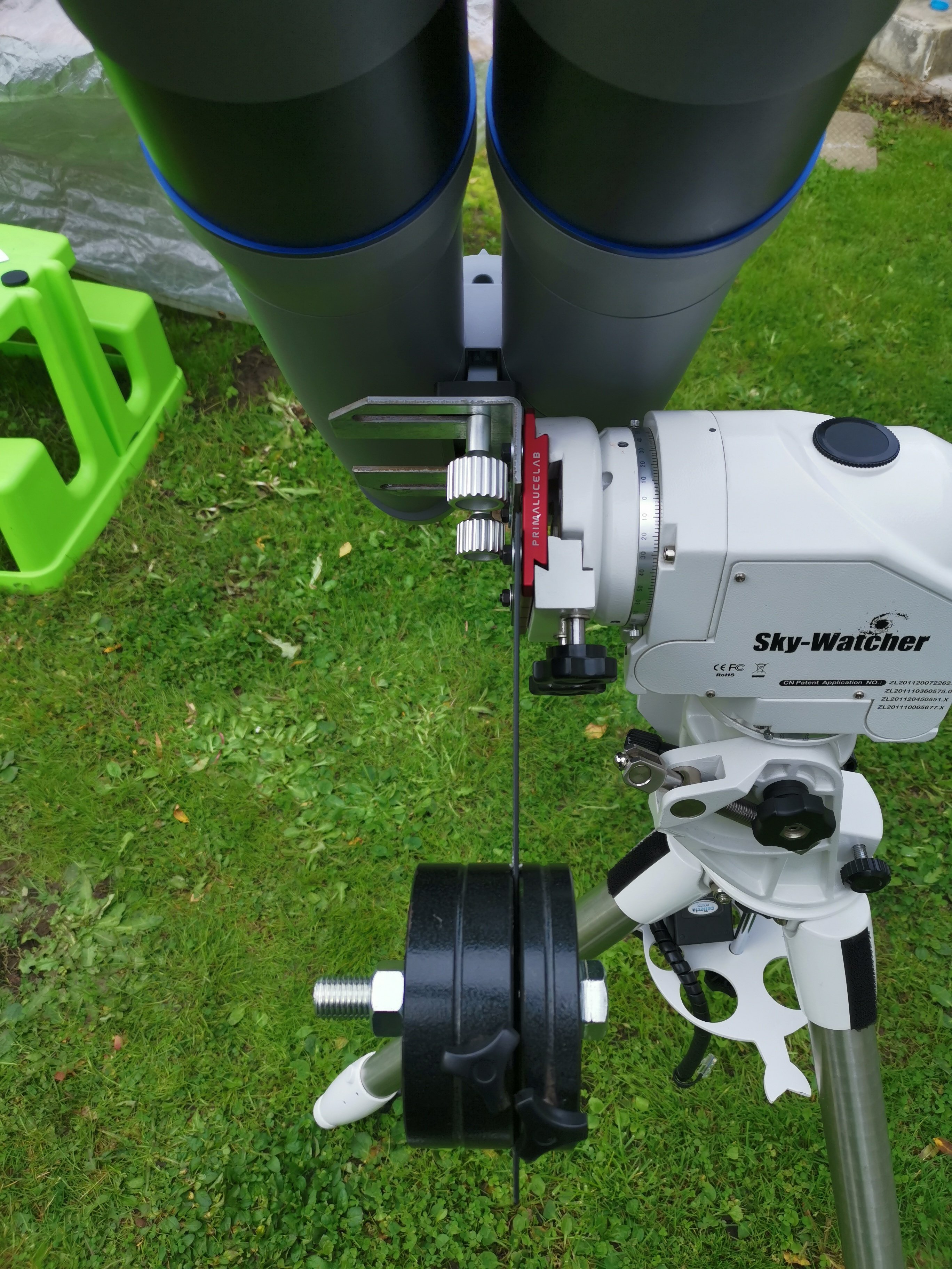

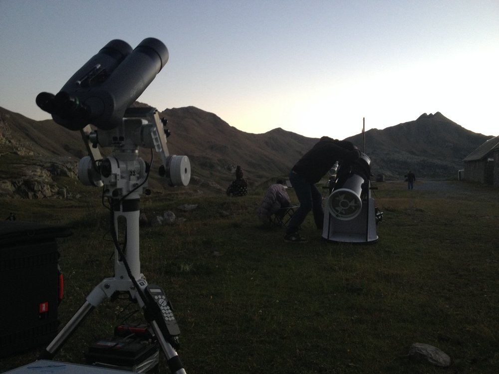

Ayant un peu de temps ce matin j'ai décidé de tenter un montage provisoire pour voir ce que cela donnerai à l'utilisation. Full recup, pas faire attention à l'aspect médiocre, fragile et tellement moche 😅. C'est des suspentes 🤷🏻‍♂️
Après essais, 3 positions d'équilibre :
Sans rien, équilibre à 3°, à ce stade si j'observe à 70°, la monture souffre... Ce pourquoi je ne sors pas avec ce système tant que je n'ai pas quelque chose de satisfaisant.
Avec un petit contrepoids d'eq3 et un de ES 500g, équilibre à 50°, c'est déjà mieux:
Avec le contrepoids d'eq3 et deux de ES, équilibre à 65°, ça me paraît très honnête:
Reste à rendre ça plus stable au niveau du bidouillage, une équerre doublée chez bricomachin sera déjà plus solide.

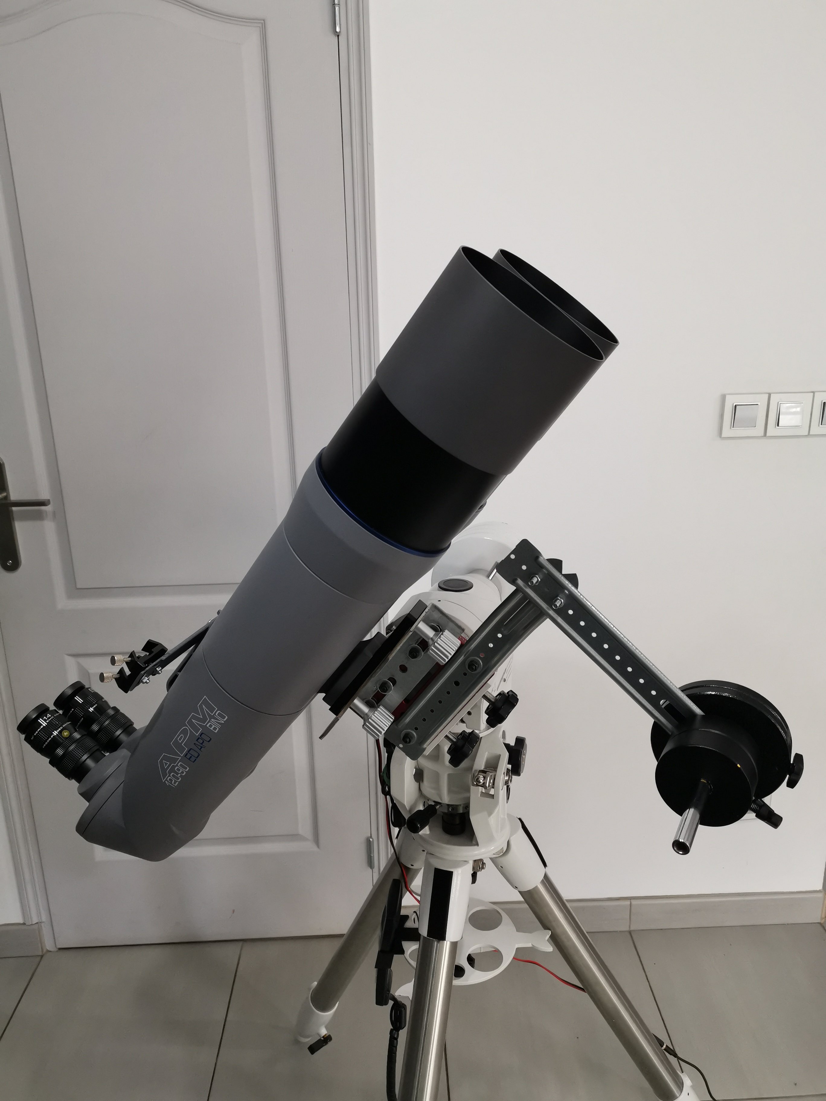

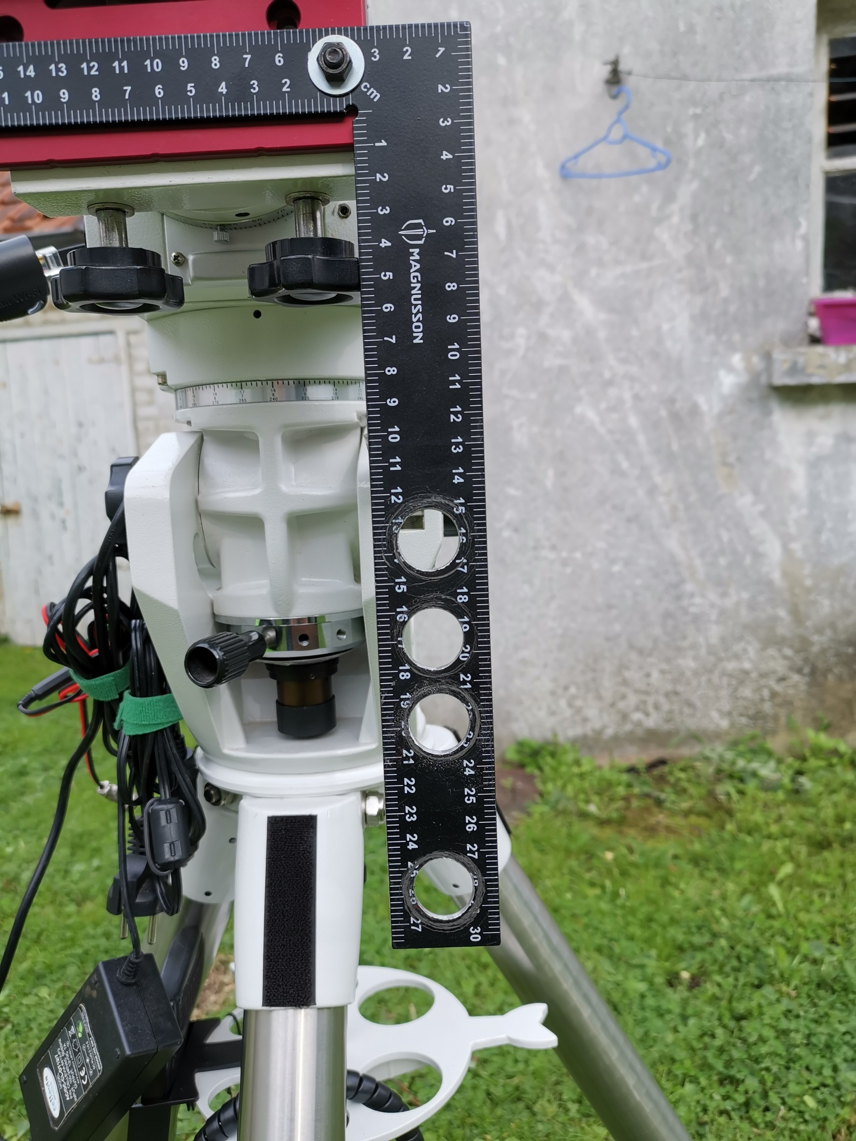

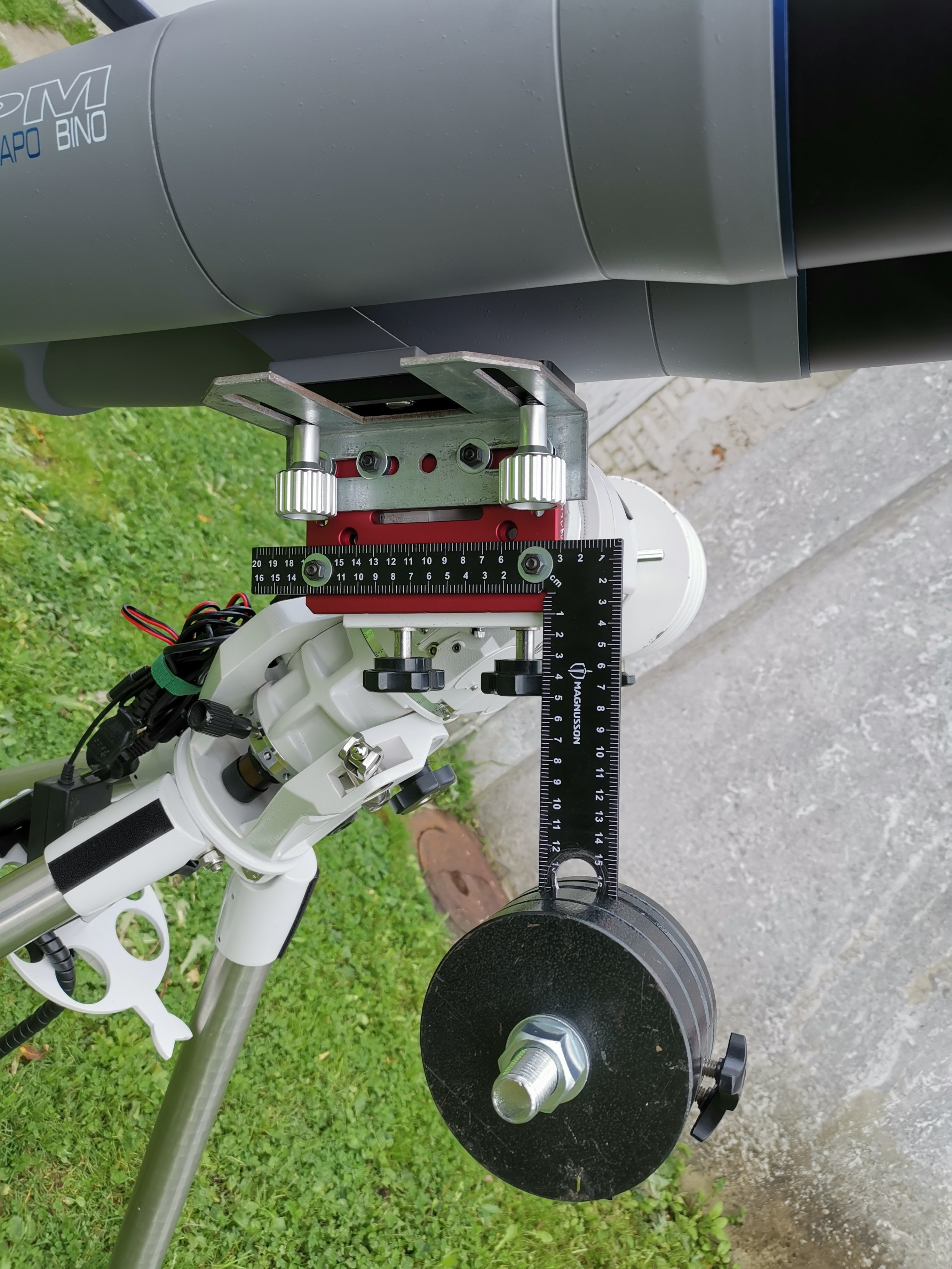

J'ai trouvé une équerre à brico machin. Faut juste que je trouve le temps de percer et couper aux bonnes mensurations.
Me revoilà.
J'ai donc trouvé mon bonheur dans un magasin de bricolage, une simple équerre. Un p'tit coup de forêt de 20mm:
Monté, avec deux contrepoids de EQ3, et une vis M20, ça donne ça :
C'est parfaitement stable et rempli bien le travail.
J'ai choisi un équilibre d'inclinaison à 60°. C'est la moyenne à laquelle j'observe au vu des arbres qui m'entoure dans mon jardin. Mais percé plusieurs fois au cas où j'observe ailleurs.
Très content du résultat. Je vais pouvoir l'utiliser dès que... Ah bah non ici c'est nuageux depuis un bon mois :na:

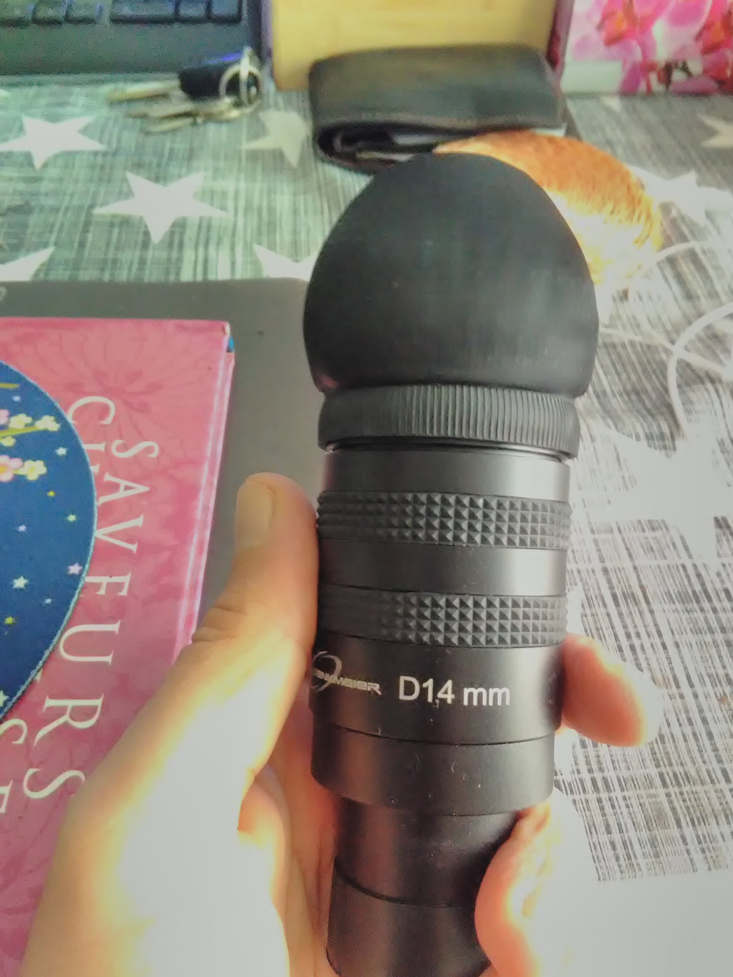

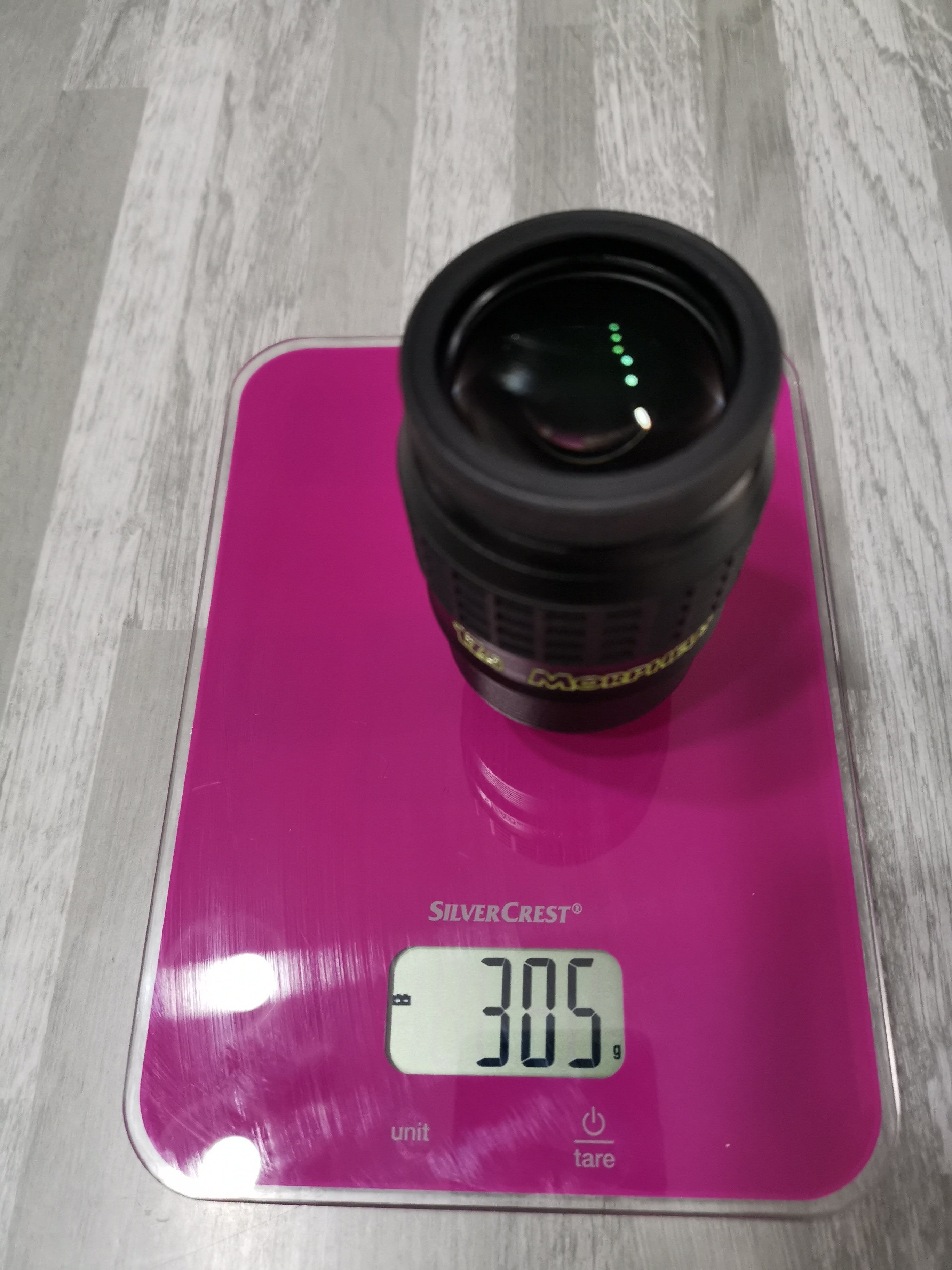

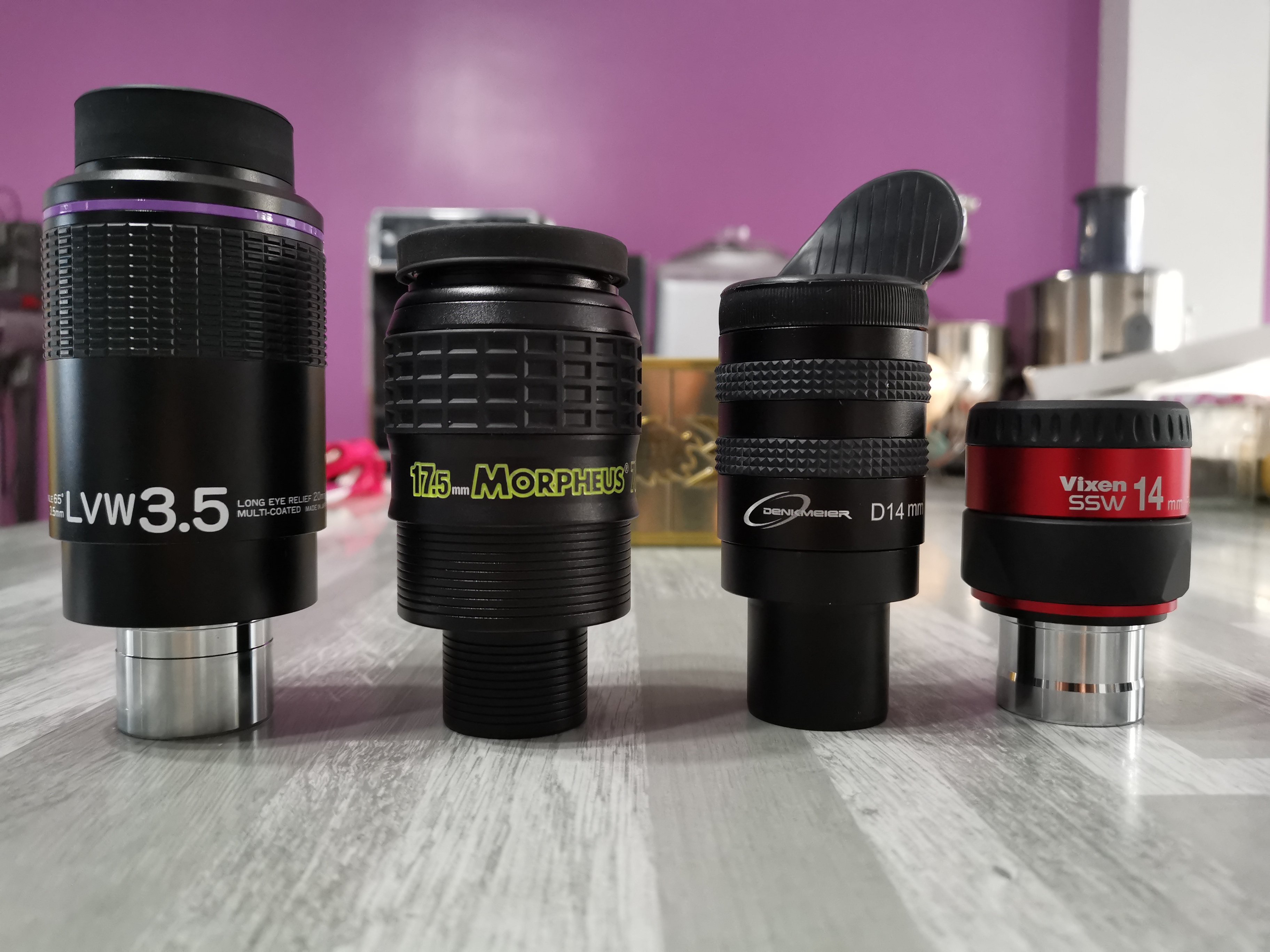

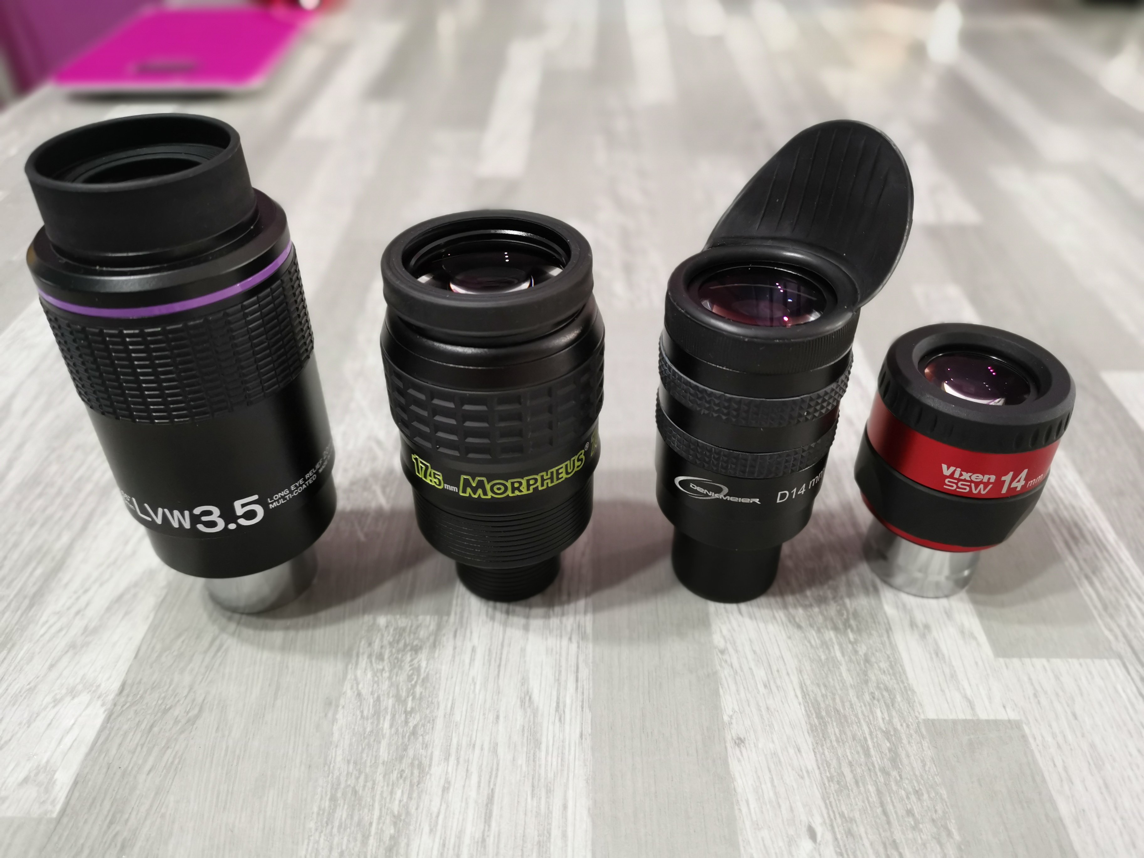

Les D14 donc. J'ai fait deux petites photos pour se rendre compte de la taille des bousins (LVW 3.5, Morpheus 17.5, Denkmeier 14, et SSW 14):
On voit la taille compact du SSW qui est un régal d'utilisation en bino (avantage à lui). Attention tout de même, plus on descend de focale et plus la taille s'agrandit (en restant très honnête !). Les LVW sont vraiment gros, mais utilisable sans soucis en bino, le nez passe tranquille grâce au 20mm de recul. Aucun soucis non plus pour les Morpheus et Denkmeier.

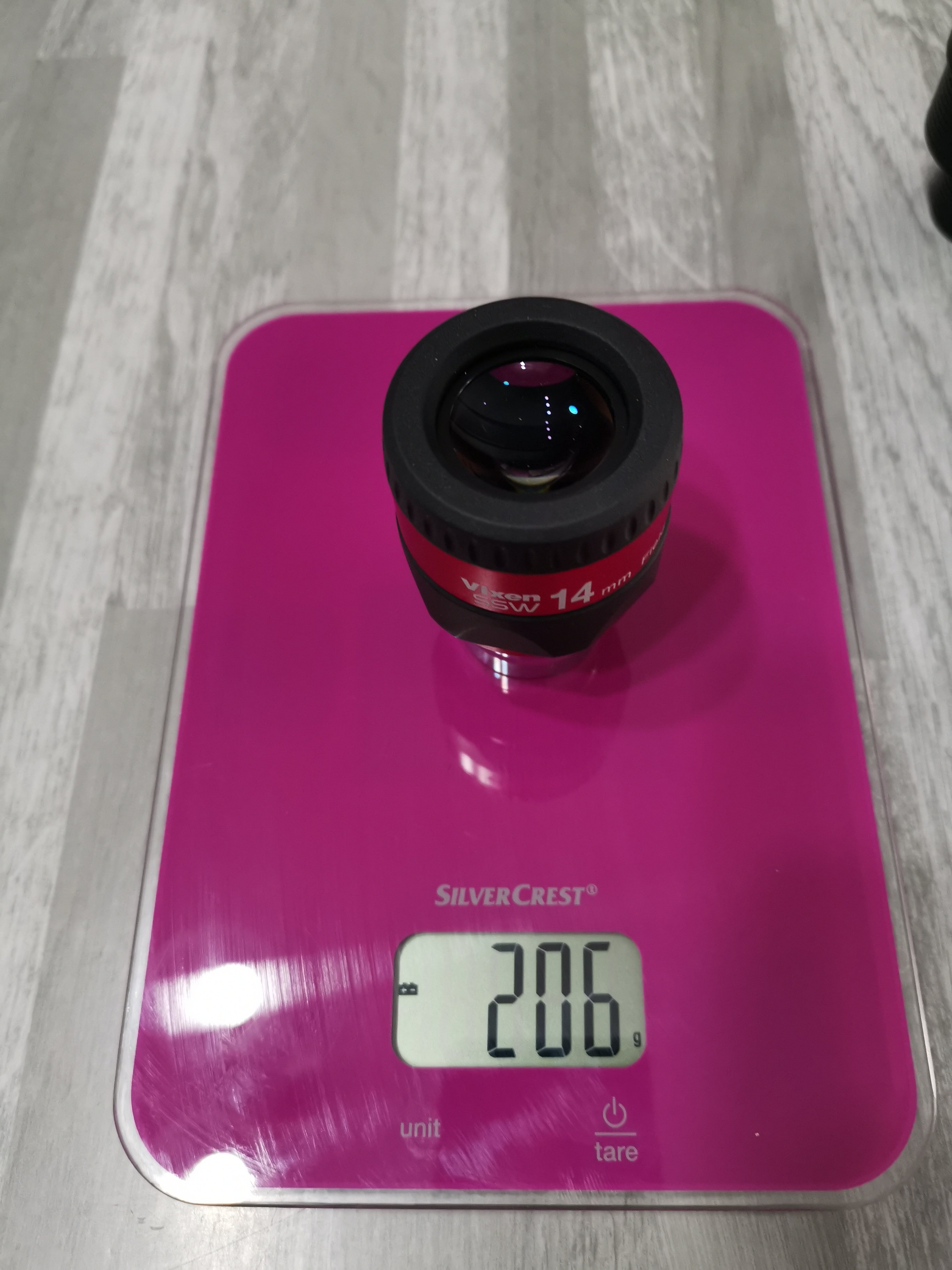

En terme de poids les D14 sont plutôt bien placés, pas loin des SSW (les LVW pèsent en moyenne 450g, très lourd pour une utilisation bino à mon avis, sauf si setup concordant en poids.):
Morpheus :
Denkmeier :
SSW:
En terme de poids je trouve que les 3 ont leurs place en bino. 300g me paraît le max moyen en terme de confort de manipulation.

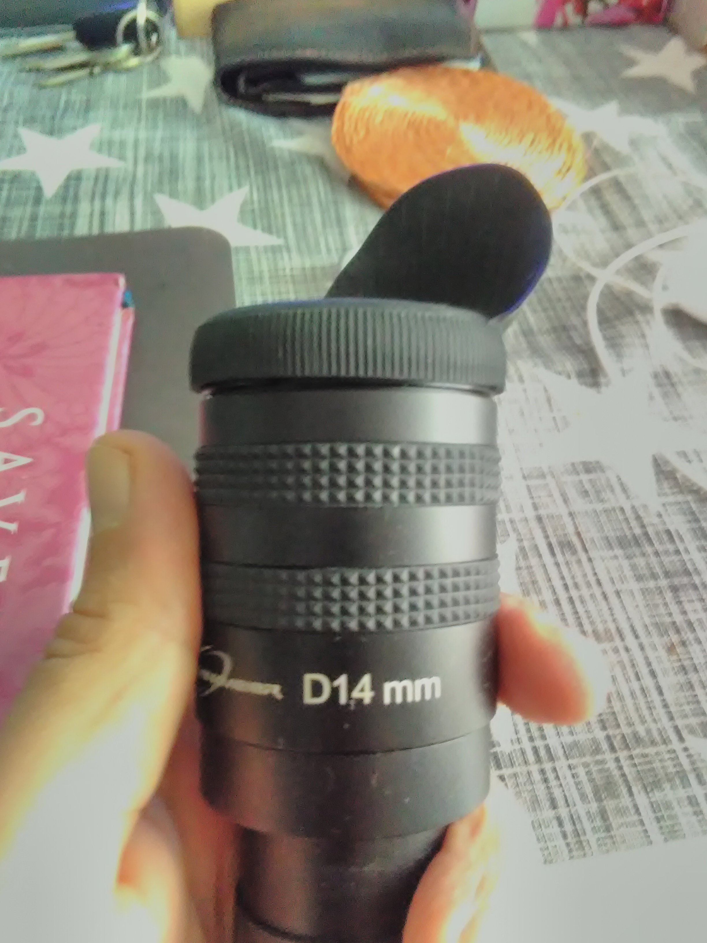

Concernant les bonnettes des D14, y'a du positif et du négatif.
Le placement est excellent, on le trouve plus facilement que les SSW (arg ça le tue d'écrire ça) , pas besoin de réglage de la bonnette (qui de toute façon n'est pas réglable). Le cache œil de la bonnette des D14 est génial et très appréciable ! MAIS, c'est un peu chiant.
Pourquoi donc ?
Parce que quand vous faites la mise au point, l'oculaire tourne dans le PO et la bonnette avec. Il faut donc faire la mise au point, puis desserrer un poil le PO, puis tourner l'oculaire pour avoir la bonnette comme il faut. Concrètement on ne le fait qu'une fois, mais si on change plusieurs fois d'oculaires dans la soirée ça peut vite être soûlant. Sur une paire de bino où j'ai la bougeotte, ça me gêne, chose que je ne me dérangeait pas sur mon setup SCT / D14 en planétaires/ lunaire.
S'ils avaient choisi une bonnette identique, mais glissante pour pouvoir les replacer ! C'était juste parfait !

Pourquoi donc ?
C'est étrange , y aurait-il plusieurs modèles de Denkmeier? J'utilise avec bonheur une paire de 21 et de 14 en bino (Denkmeier aussi) et la bonnette tourne sur l’oculaire. Du coup je n'ai jamais eu besoin de desserrer le P.O pour repositionner la bonnette. Je fais la mise au point, l’oculaire tourne, et une fois fait, il me suffit juste de tourner la bonnette.
Ou alors j'ai raté qqch dans ma lecture de ton post.
Modifié par Apollyn
ajout photos pour plus de clarté
Très intéressant !
Les miens ne tournaient pas, ou alors il aurait fallu que je force un poil 🤔
En premier abord j'avais essayé et cela ne me semblait pas tourner, j'aurai peut être dû forcer un peu.
Merci pour ton retour en tout cas c'est intéressant. Si d'autres peuvent intervenir, je suis curieux.

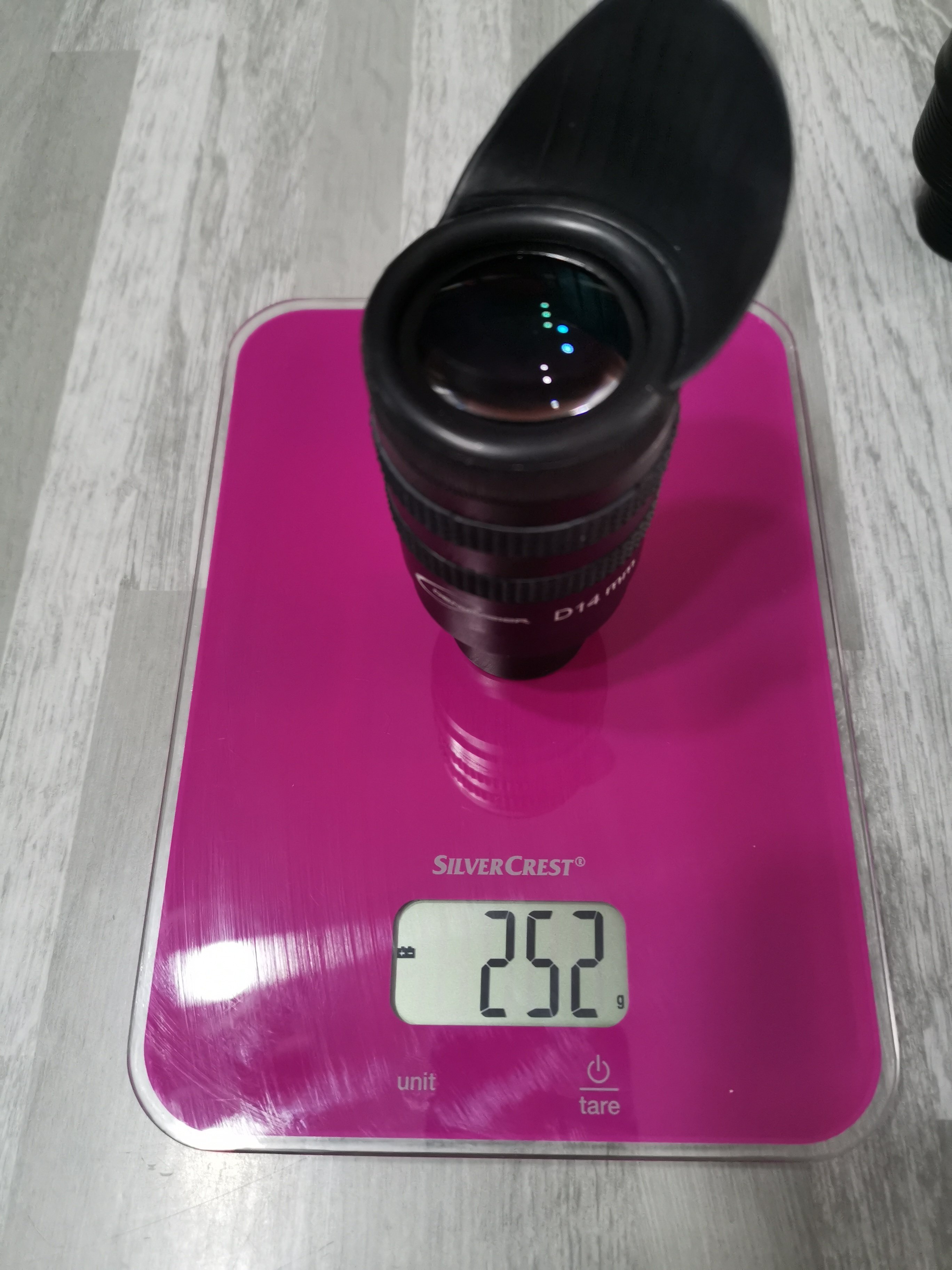

Il pèse quand même 520g! Même si tu as fait cette promesse à ta femme j'ai comme l'impression que tu voudrais les essayer 😀Comme tu le sais, j'ai pas mal d'oculaires même après avoir beaucoup revendu.Si je devais en garder quelques uns je pense qu'ils en feraient parti même si ils ne sont pas adaptés sur sur tout mes instruments
Ça commence à faire du poids 2 docter +la bino. Je te dis pas la prise de tête pour l'équilibrage de ma Takahashi 128 ou bien de mon Intes MN86 qui tournait dans ses anneaux au risque de les retrouver au sol.Il me fallait donc d'autres oculaires plus légers.  J'utilise  les Nikon SW 10 et 17,2  sur l 'Intes MN86 et les TV delite 13 et 18,2 sur les petits Maksutov et lunettes. .Au final les Panoptic 24 passent sur tous mes instruments et le champ est suffisamment important pour se faire plaisir . Ils sont parfaits aussi pour faire du solaire.
