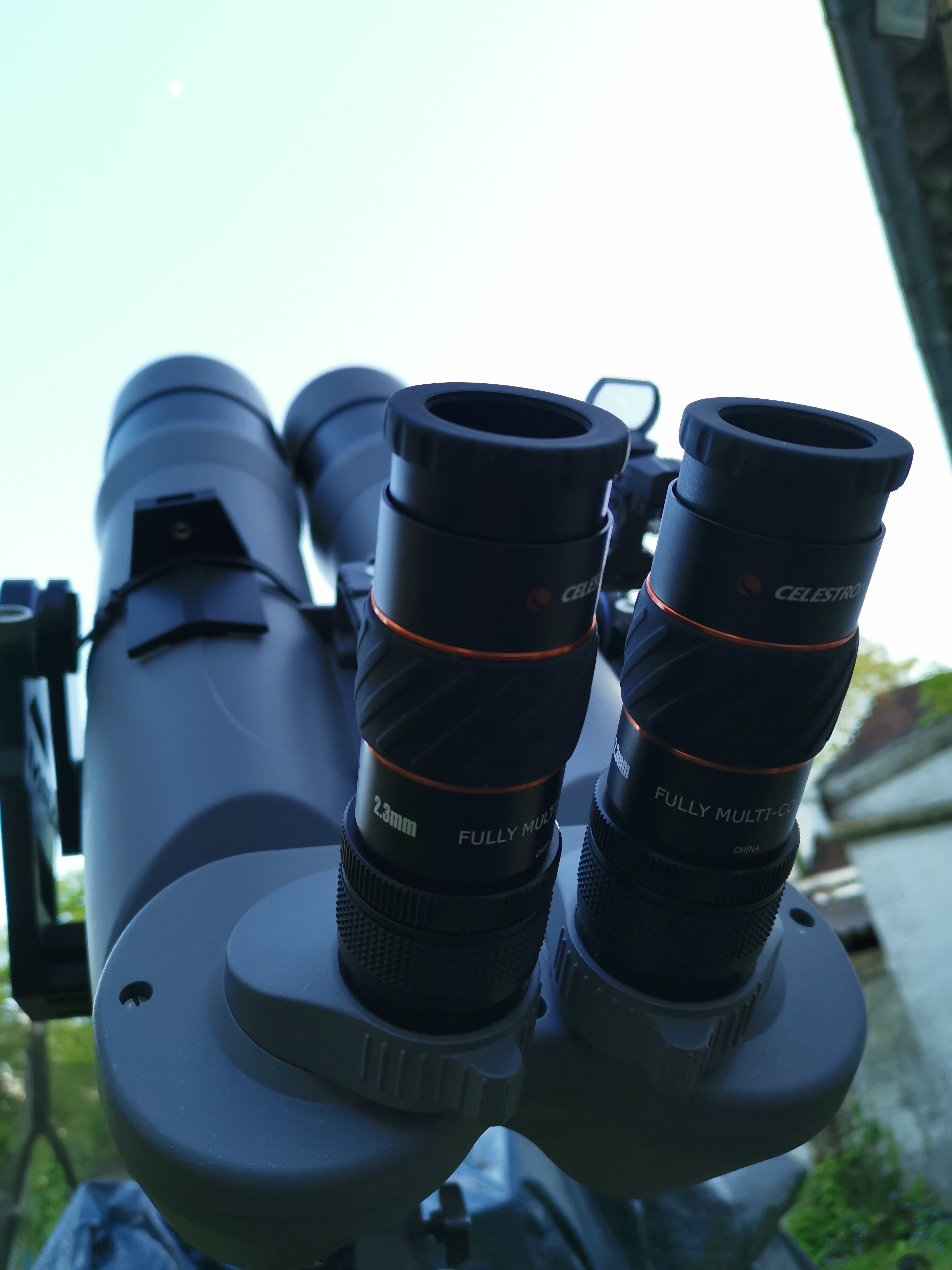

Coup de folie j'ai voulu tester en dessous de 3mm, pour voir.
J'ai craqué sur des 2.3mm Xcel Celestron (j'ai pris aussi des 25mm, on verra bien, les bonnettes me plaisent bien :eheh:) :
Je n'avais pas envie d'investir dans des Nagler 2.5 ne sachant comment cela aller se presenter :p (d'ailleurs je préfère largement le placement des Xcel LX aux Nagler, la bonnette réglable est semblable aux SSW que j'affectionne particulièrement.)
Résultat: comme je pouvais m'y attendre, c'est comme pour les 3mm, sauf qu'on passe à x286.
Étrangement je n'ai pas ressenti plus de galère que les 3mm. C'est tout aussi laborieux.
Je me sépare donc des 2.3mm, et ce n'est pas impossible que les 3mm suivent. Je me laisse quelques soirées d'observation avec ceux ci.

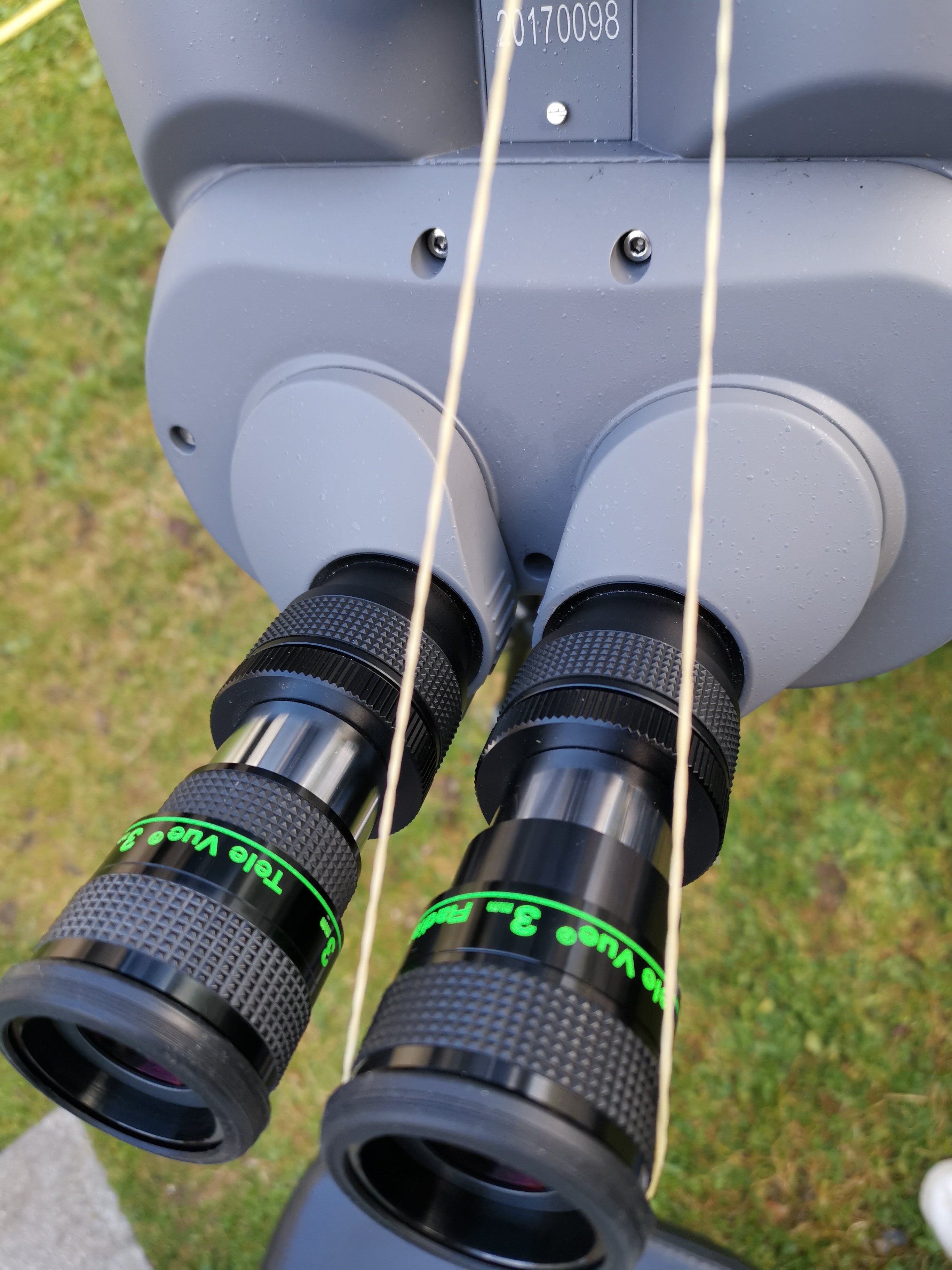

Ouaip 3mm ça passe, testé avec deux Radian 3. Mais, parce qu'il y a un mais, il me faut ce système :
Testé plusieurs fois, enlever, remettre etc etc. C'est la position qui me permet une fusion sans me prendre la tête ^^
Vous remarquerez, cette merveille de construction de système D. :rolleyes:

Pour bien placer l'oculaire pour la fusion.
On est à x220 alors qu'elle a été calibré pour x160.

Donc pour faire court, mon système D élastique est redoutable. J'ai installé les Radian 3, l'élastique, mise au point sur chaque œil, puis je fignole la mise au point avec les deux yeux. Fusion du premier coup. J'suis heureux. Je me balade une bonne heure à x220. J'ai pas changé d'oculaires entre temps, ce qui est plutôt rare venant de ma part.

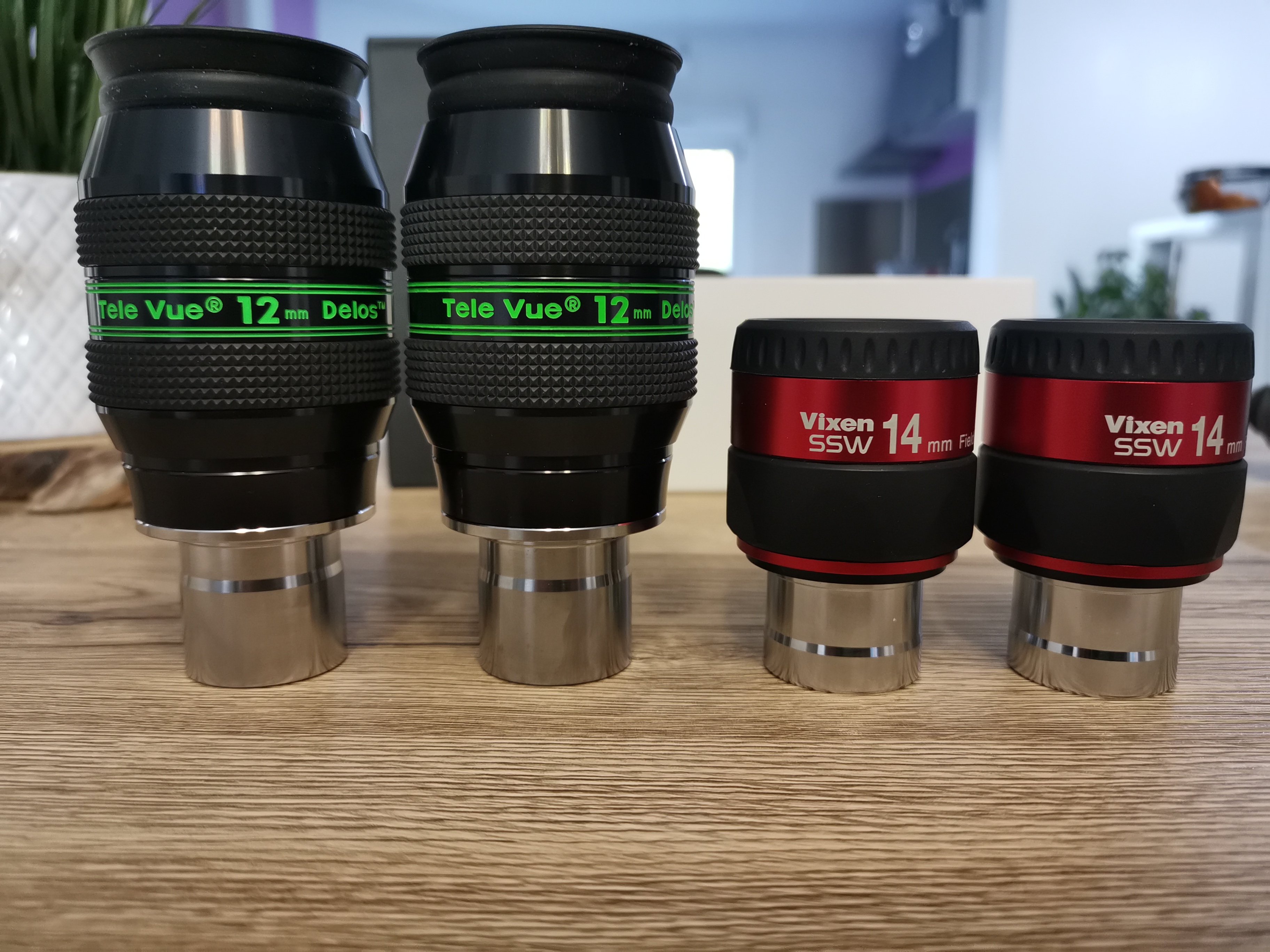

Prêt pour ce soir ! Depuis le temps que je voulais tester une paire de Delos... Depuis la première acquisition de mon 400, donc il y a au mons 3 ans.
(ils sont en place pour la photo, je les rentre le temps que la nuit arrive :eheh:
Je les ai toujours adoré en mono, maintenant on va voir ce que ça donne en bino.

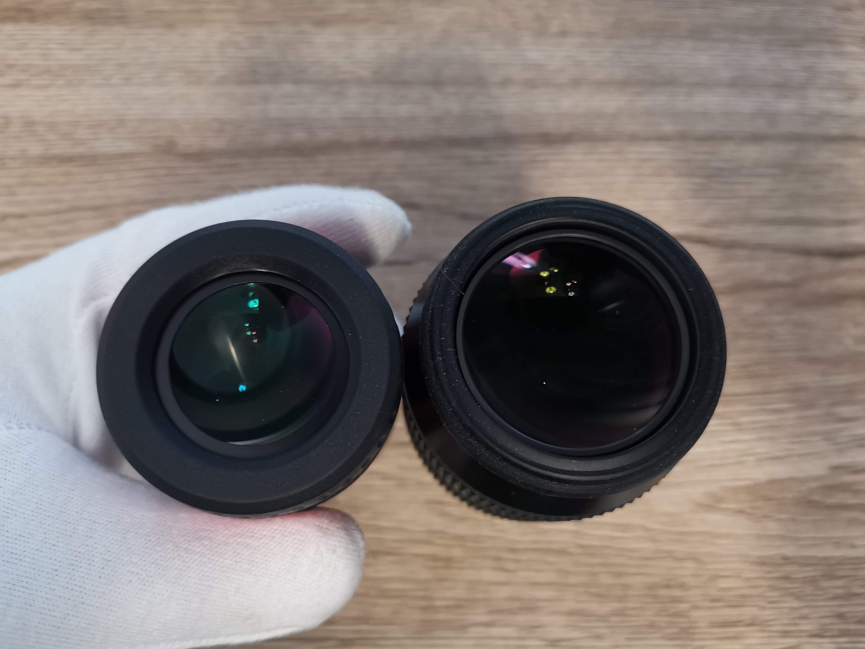

En revanche on peut voir directement l'intérêt des SSW en bino:
Une taille bien inférieure, et un poids divisé par 2 par rapport aux Delos. 402g pour le Delos contre 202g pour le SSW !
En revanche, lentille de sortie plus généreuse sur le Delos, 35mm contre 25mm pour le SSW. IMG_20200609_210513.thumb.jpg.36f8214871b08de4ca834c449c6e3b06.jpg

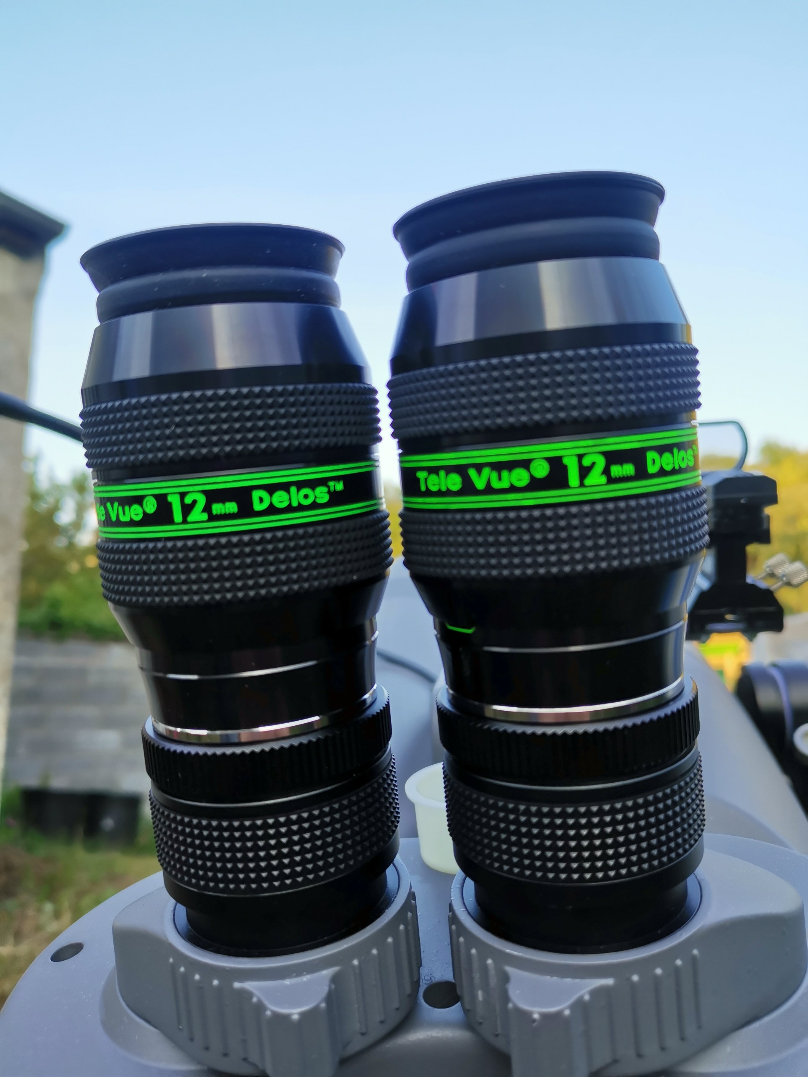

J'ai pu tester la paire de Delos 12 quelques nuits.
Optiquement rien à dire, ils sont très bons. Les 72° de champs par rapport aux 83° des SSW se font presque oublier en bino.
La lentille de sortie est généreuse comme je les aime (c'est subjectif bien sûr). Neanmoins pas plus de gain de confort de ce côté que les SSW. Ces derniers étant déjà bien sympa aussi.
En revanche, là où je trouve le système de bonnette très sympa en mono, je le trouve bien moins bon en bino. Je m'explique.

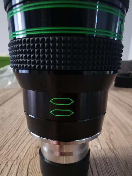

Pour ceux qui ne le savent pas la bonnette du Delos possède un système de réglage à part des autres oculaires.
Plutôt que des explications, je vous mets une vidéo rapide:
Donc le réglage de cette bonnette est quasi infini. Ce qui pose soucis en bino ! Pour que le confort soit optimal, il faut que les deux bonnettes soient à la même hauteur. Ce qui peut prendre un certain temps et amputer à l'observation. Televue a pensé à baliser la hauteur pour un réglage optimal propre à chacun.
Mais en pleine nuit, c'est pas forcément évident.
Donc pour ceux qui veulent une utilisation bino en Delos, je recommande fortement de laisser le réglage des bonnettes une fois fait, même pour le ranger dans la valise. Comme ça plus de perte de temps pour les prochaines observations.
Hormis ce réglage plutôt fastidieux en bino, je les trouve très adaptés. Le nez passe aisément, ils sont plutôt fins. Par contre, comme dit précédemment, ils sont plus gros et lourd que les SSW.
Je vais me laisser les apprécier encore quelques nuits avec ^^.
